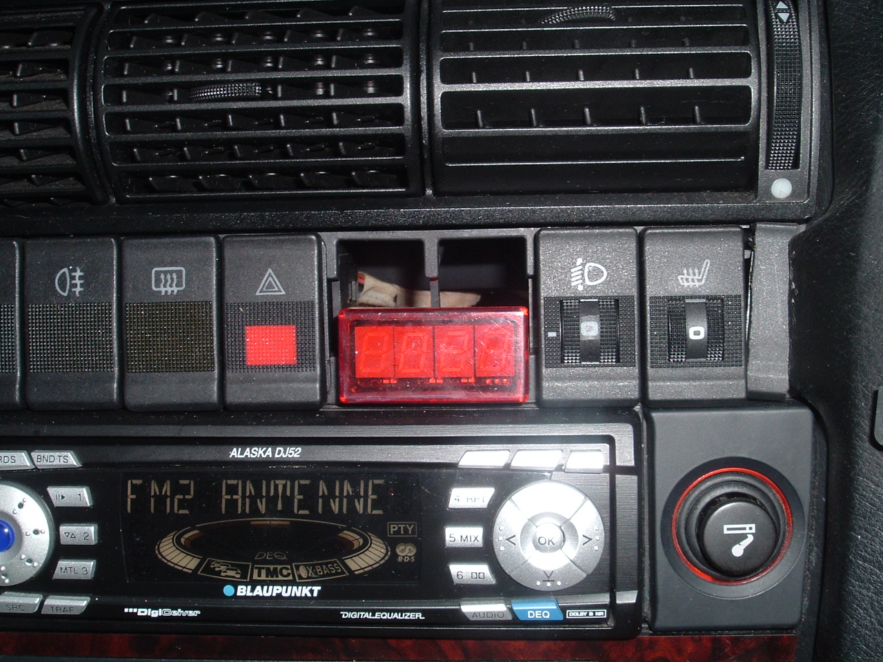

Guckst du:
Eine zweite solche Anzeige möcht ich evtl. gern darüber für die Ladelufttemperatur noch einbauen, dann ist die Lücke auch geschlossen...
