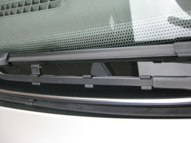

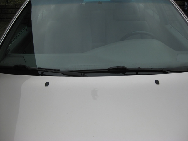

ich hatte die Tage mal langeweile und habe mir dann entlich mal die Spritzdüsen für den Wischerarm bei Mercedes gekauft.
Ich fahre fast ausschließlich nur Autobahn zur Arbeit und war mit den alten Spritzdüsen schon lange recht unzufrieden.
Erstmal haben die sich oftmals verstellt (wieso auch immer) und bei hohen Geschwindigkeiten haben Sie dann nur unten durch den Gegenwind gesprüht.
Daher sollte was anderes her.

So die Sachen wie Spritzdüsen und Clipse haben wir!
Aber wie das Wasser dahin bekommen!

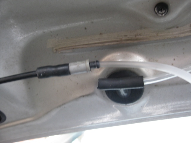

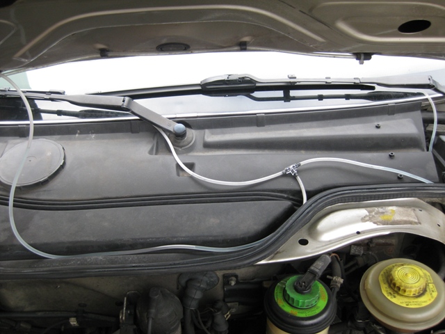

Kein Thema! Meine Frau hat hier zu Hause Vier Aquarien stehen.
Also ein T-Stück von ihr gemopst und ein wenig 5mm Schlauch.
Ab in die Garage!
Alles soweit zusammen gebaut, Spritzdüsen eingestellt und Probefahrt!
Super funktioniert!!!
Selbst bei 200 km/h kommt das Spritzwasser noch genau dahin wo es hinkommen soll!
Ich bin begeistert.
Und so sieht das ganze zur Zeit aus:

Das die Wischer direkt anlaufen finde ich garnicht verkehrt!
So ist der erste Dreck weg und wenn Sie wieder in Ausgangsstellung fahren hat man noch ne Ladung "Wasser" auf der Scheibe die anschließend
mit weggenommen wird!

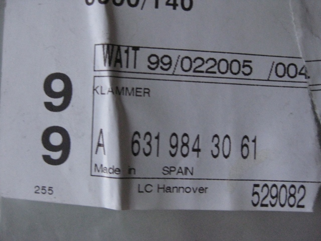

Das ganz hat bei Mercedes knappe 11€ gekostet. T-Stück und Schlauch kosten ca. nochmal 4€.
Also alles im Rahmen.
Anbauzeit mit einstellen der Düsen ca. 15 min.

Sag mal, wieviel Stück werden von den drei Teilenummern jeweils benötigt :?:
Banditoos
Re: Spritzdüsen von Mercedes
Beitrag von Banditoos »
Von den Düsen 2x
die Kuststoffclipse 4x
und die Metallclipse 2x
War bei mir alles direkt abgepackt.
Braucht ich nichts mehr zu sagen wieviele.
Beiträge: 7639

aber ich suche noch nach einer lösung für die schläuche unter der motorhaube, kan mann die nicht anders verlegen? oder ich bastel die oben an die haube?
schwarzer schlauch wäre auch hüpsch.
grüsse aus dem Emmental!
Banditoos
Kann man bestimmt anders verlegen.
Ich habe es auch nur mal schnell zusammen gesteckt.
Die Schläuche sind auch noch zu lang.
Da will ich Ostern nochmal dran.
Vorher hab ich denke ich keine Zeit.
Das soll schon schöner aussehen wenn ich fertig bin. :)
