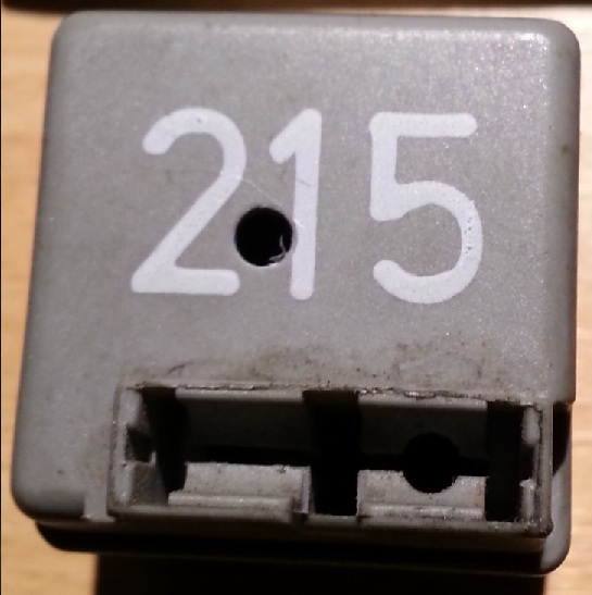

Schritt 1: Altes (neues...) Benzinpumpenrelais besorgen. Es gibt im Relais keine Elektronik , Transistoren oder Kondensatoren die altern.
Der Verschleiß findet also am Relaiskontakt, bestehend aus Spule und Kontaktplättchen statt. Da dieser Teil sowieso komplett entfernt wird, ist das Alter des Relais kein Problem.
Das Gehäuse sollte ganz sein, die Kontaktpins zum Stecken gerade und sauber.
Hier verwendetes Relais:
Benzinpumenrelais Typ44, 20V
(Relais-Steckplatz 10)
Aufdruck-Nummer: 215
Teil-Nr. Audi/VW: 443 951 253 L
Herstellernummer: 89 95 21 SHO

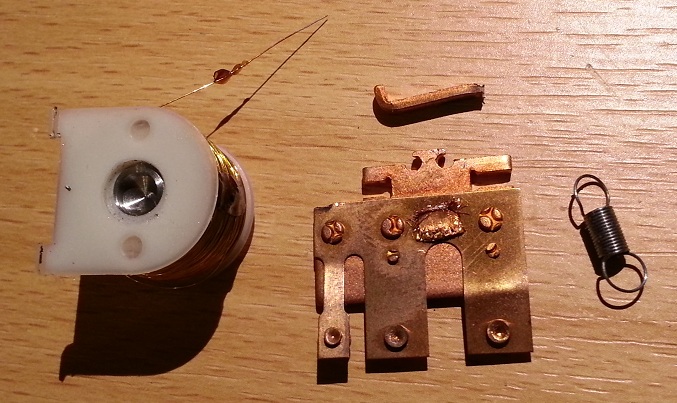

Ausbohren/Entfernen der Relaisspule + Kontaktplatte:
Ich habe einen 4+6er Stufenbohrer verwendet. nur 4mm ist etwas zu knapp, ein scharfer 5mm Bohrer sollte reichen.
Das Relais am Plastiksockel vorsichtig einspannen, Relaisspule nach oben.
Am besten mit einer Standbohrmaschien ausbohren.
Dabei mit hoher Drehzahl und geringem Druck arbeiten, damit der Plastiksockel nicht bricht. => Scharfer Bohrer, evtl kleiner vorbohren.
- Man bohrt möglichst zentriert in den Eisenkern der Spule, und löst somit die Pressung mit dem Kupferblech. ca 2 - 3mm Tiefe reichen völlig aus.
Wenn man durchs Blech ist, schiebt der Bohrer den Kern nach hinten ein Stück aus der Spule => Fertig!
Die Leitungen der Spule abzwicken wenn sie noch dran sind. (Den Widerstand am elegantesten einfach auslöten, nicht abzwicken)
ACHTUNG: Nur den flexiblen Teil entfernen! Nichts am Kupferblech Klemme30 wegzwicken.
Als nächstes Teil wird der Kontaktteil des Relais entfernt. Dieser besteht aus einer Kupferfläche, die über ein Kupferlitze den Strom bekommt. Auf der Fläche sitzen 3 flexibel gelagerte Kontaktpins. Zurückgestellt wird die Platte über eine Feder.
Also KupferLitze beidseitig abzwicken+entfernen, wird nicht mehr benötigt. Die Führungsnase aus Kupfer kann entfernt werden. Die Feder aushängen, die Halterungsnase kann man dran lassen oder rauch entfernen.
Um den "Kupferdeckel" rauszubekommen, muss man etwas ziehen drehen und diesen verbiegen, es geht aber.
Entfernte Teile:
Entfernte Teile Relais
Den Sicherungshalter lässt man komplett in Ruhe. Es gibt innen keine Verbindung zum Rest, also einfach nicht verbiegen.
Original ist er untenrum zum Schutz mit einem Stücke Hartpapier vom Rest elektrisch isoliert,
nicht verlieren oder mit Schrumpfschlauch ersetzen.

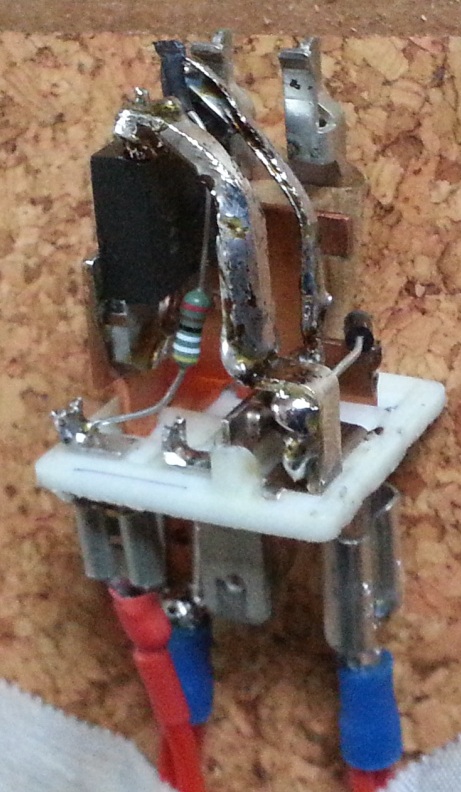

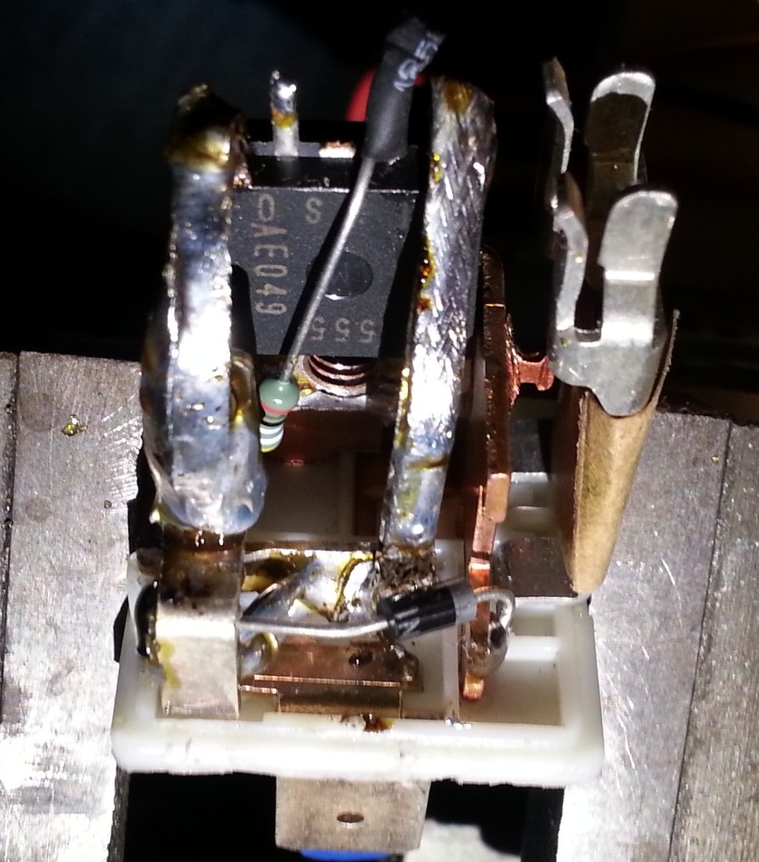

Schon sind wir in der Mitte des Umbaus:
Einlöten von BTS555, Querverbindungen und Schutzdiode:
Vor uns befindet sich das ausgeräumte Relais.
Ursprünglich sind die Ausgänge 87 und 87a getrennt wenn das Relais offen ist. (ACHTUNG: Änderung bei Fehlersuche gegenüber Original !!)
Durch den Profet mit nur einem Ausgang ändern wir das zwangsweise (Er hat zwar zweimal "Out", es wird aber empfohlen, diese parallel zu nutzen!)
Als erstes Löten wird dafür zwei Querstreben zwischen dem Metallsteg mit einem Kontakplättchen, und dem dickeren mit 2 Kontaktplättchen.
Brücke 87 zu 87a: siehe roter Pfeil

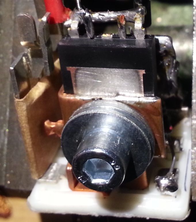

Als nächstes Schneiden wir in die Metalllasche am BTS ein M5 Gewinde. Das war für mich die einfachste+stabilste Lösung das Teil beim Löten zu fixieren.
Der BTS555 wird dann auf den Kopf gestellt, Beine nach oben, die Metallfläche/Tab wird an das Kupfer von Klemme 30 gelegt, und das ganze dann durch das gebohrte Loch von aussen verschraubt.
Vorher kurz die Flächen mit Schmirgelpapier und reiniger putzen/Entfetten. Wer hat, darf auch seinen Alkohol-Flußmittelstift nutzen. (Keine Lötpaste/Löthonig !!)
Wer eine kurze Senkkopfschraube M5 findet, kann diese evtl sogar im Relais lassen wenn der Plastikdeckel noch passt. !Gegen Lösen sichern!
(Ich habe offensichtlich keine kurze Schraube M5 gefunden...)
BTS verschraubt Überkopf
Der BTS bekommt seinen Strom später direkt über das TAB, was auch empfohlen wird.
(Links der Sicherungshalter mit Pappisolation)
Benötigt werden noch:
Pin1+5 => hierüber fließt der Strom zum Ausgang
Pin2 => Steuerpin => Wird über den 500Ohm (470) Widerstand mit T verbunden
Pin3 (entspricht TAB) => kann entfernt werden!
Pin4 Strom-Sense Pin => kann entfernt werden!
Nächster Schritt:
Pin 2 (Steuerpin, IN) bis auf 2..3mm kürzen. Den 500 Ohm Widerstand anlöten, und ein kleines Stück Schrumpfschlauch drüberschrumpfen.
Ansicht von der anderen Seite: Der Widerstand wird hier an Pin [T] vom Relais verlötet (Der alte Widerstand entfällt komplett: Auslöten, entsorgen).
ACHTUNG!! Der Schrumpfschlauch dient dazu, den Steuerpin sicher von OUT zu isolieren! (Schutz von BTS und Steuergerät)
Nächster Schritt:
Pin1+5 Anschließen
Über Pin 1 und 5 fließt der Strom. Der Leiter sollte also dick genug und solide verlötet sein. (Summe 3mm² reicht gut)
Die vorhandenen Metallbeinchen soweit in Form/rundbiegen. (Nicht mehrfach vor zurück - Sonst ab!)
Dann das 1,5mm² Kabel abisolieren, säubern und entlang der Beinchen von 1+5 zum Ausgangskontakt biegen.
Am besten an einem Ende fixieren (punktlöten) dann in Form biegen. Anderes Ende fixieren. Nachbiegen.
Und dann flächig verlöten+verzinnen. Nicht auf einmal, sondern immer nur 'nen cm,
und dazwischen gut abkühlen lassen, damit der BTS und das Relaisplastik nicht überhitzen !!
Fertig sollte es dann so ähnlich aussehen (Ich habe Litze gedoppelt verwendet):
Hauptstromleitungen
Nächster Schritt: (Freilauf)Diode
Dann kommen wir direkt zur Diode, sichtbar auf dem obigen Bild im Vordergrund:
Ich weiß nicht wieviele+was für Induktivitäten versorgt werden.
Der BTS555 kann bis zu einer gewissen Größe selbst als Freilaufdiode/Überspannungsschutz fungieren.
Um ihn dabei zu unterstützen, habe ich diese Diode mit eingeplant. Am besten eine schnell schaltende Diode wie eine SB1100 oder UF4700 verwenden.
(Es geht wohl auch eine 1N4007.)
Die Sperrspannung sollte fürs KFZ eher hoch sein, daher die SB1100 (mit 100V) oder UF4007 (mit 1000Volt).
Die Diode wird im "Normalbetrieb" in Sperrichtung verbaut. Es liegen also die 14 Volt Bordspannung an, die Diode sperrt.
=> Sperrichtung bedeutet: grauer Strich an Kl30; Schwarzer Hinterteil an Kl 87 <=
Es können im Auto aber auch Spannungs-Peaks auftreten. Wenn diese zu hoch für die Sperrspannung der Diode sind, schlägt diese durch und kann zerstört werden.
Der Sinn der Diode:
Wenn eine Induktivität von der Spannungsquelle getrennt wird, entwickelt sich eine zur vorherigen Stromrichtung umgepolte Spannung, die sehr hoch wird (offener Stromkreis, über 500Volt sind locker drin..Zündspulenprinzip).
Die im Normalbetrieb in Sperrichtung verbaute Diode passt nun zur umgedrehten Spannung der Induktivität, wird ab ca 0,7V leitend.
Die Spannung wird also bereits bei 0,7 V statt 500V++ abgebaut, somit gibt es keine Hochspannung oder Funkenflug. => BTS, Steuergeräte, KFZ-Bordnetz wird entlastet!
--Der BTS555 hat ab Werk eine Freilaufdiode und auch Überspannungsschutzdiode integriert, aber erst ab ca 60V.
Durch die "extra" Diode möchte ich den BTS entlasten (unbekannte Größe der Induktivitäten) und die auftretende Spannung verringern.
Das Problem hier ist aber: Es gibt vom Relais-Sockel keinen direkten Kontakt zur Masse. Ich kann die Spannung also nicht direkt nach Masse ableiten, sondern nur um den BTS herum. Kl87 zu Kl30.
Für die angeschlossenen Geräte ändert sich also nichts. (Die geschaltete Masse vom Steuergerät ist dafür nicht geeignet! -Offen wenn die Spannung auftritt!! => eventuell Steuergerät-Transistor *poff*).

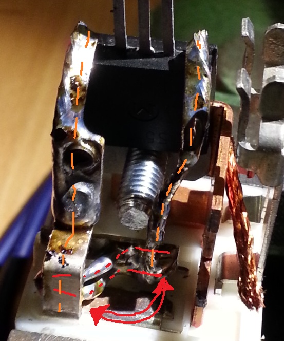

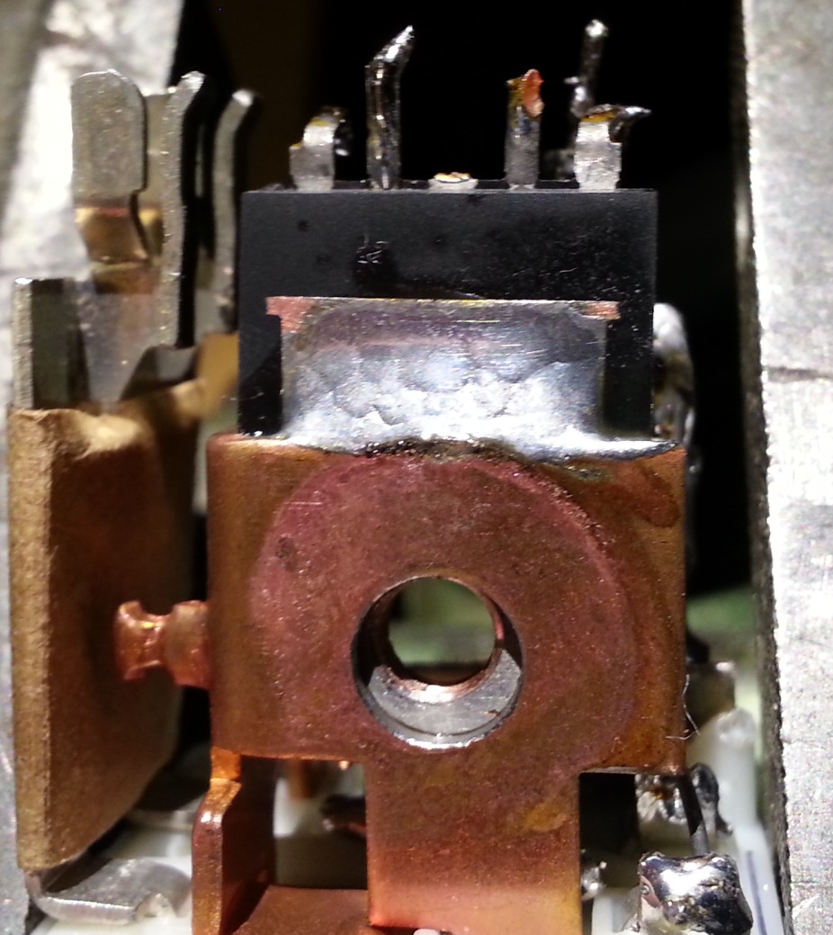

Nächster Schritt: (Nun zum schwierigen Löt-Teil)
Das TAB muss an die Kupferfläche von Klemme30 gelötet werden.
Also nochmal Flussmittelstift wenn vorhanden, sauber sollte es sein.
Dann den Lötkolben aufdrehen (max bei mir 450°C),
und beginnen das Kupferblech zu erwärmen. Lötzinn als Wärmeübertrager verwenden.
Wenn an der oberen Kante das Kupfer heiß genug ist, dass das Lötzinn schmilzt, fließt und dran haften bleibt, und nichtmehr kalt verklebt, zügig auch auf die Tabfläche vom BTS gehen. Nochmal etwas Lötzinn zugeben.
Die Tabfläche sollte dank der Verschraubung fast gleich heiß sein. Dann schnell eine schöne Lötnaht ziehen
=> Sobald die fertig ist, Pusten und kühlen was geht. Kein Kältespray direkt draufhauen oder sowas, aber kräftig pusten damit die Hitze vom BTS wegkommt.
Irgendwie flott abkühlen, ohne Spannungsrisse zu bauen. Soll auch keine Metallhärtung werden. Man kann z.B. mit ner dicken Metallzange/Stab rangehen.
--Wenn sie nicht reinpasst wie bei mir: Schraube entfernen
=> Der BTS555 bekommt nun seinen Strom direkt vom Relaispin und kann noch dazu etwas Wärme darüber loswerden!
Die Flächen als Vergleich: Vorher / Nachher:
vorher
fertig verlötet
(Bei mir ist auch seitlich+ darunter Lötzinn hineingesogen worden)

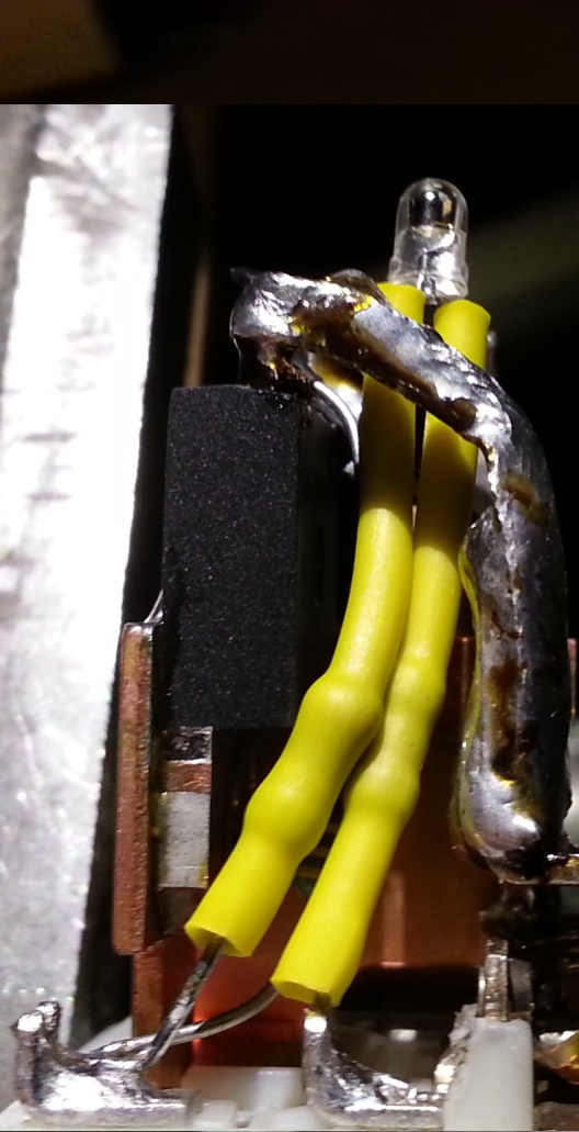

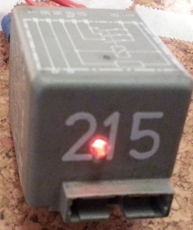

Optional:
LED Schaltanzeige:
=> Siehe nächster Post!

Optional: LED Signal-Schaltanzeige
Da nun das Klicken des mechanischen Relais fehlt, kann man nur am Laufen der Benzinpumpe/Verbraucher auf den Betrieb schließen.
Wenn nichts läuft, weiß man aber nicht ob kein Steuersignal anliegt, oder ob der ProFET nicht schaltet.
1. Loch in Deckel bohren: 3mm Bohrer
- Position zwischen untere Ecke [2] und Stamm von [1] beim Aufdruck [215], also ungefähr so im Deckel.
Loch für 3mm LED
Um nun das Schaltsignal anzuzeigen, wird das originale Relais-Spulensignal genutzt.
Pin T als [-] für LED, Pin 86 als [+] für LED.
Widerstände: 1x 1000Ohm (1kOhm) , 1x 500 Ohm (oder 470)
LED: 3mm rot, noname, low current, low budget...
LED Polung:
Langes Beinchen, runde Kante, kleiner Metall-Pin im Kopf => LED [+]
Kurzes Beinchen, abgeflachte Kante, "Tasse" im LED-Kopf => LED [-]

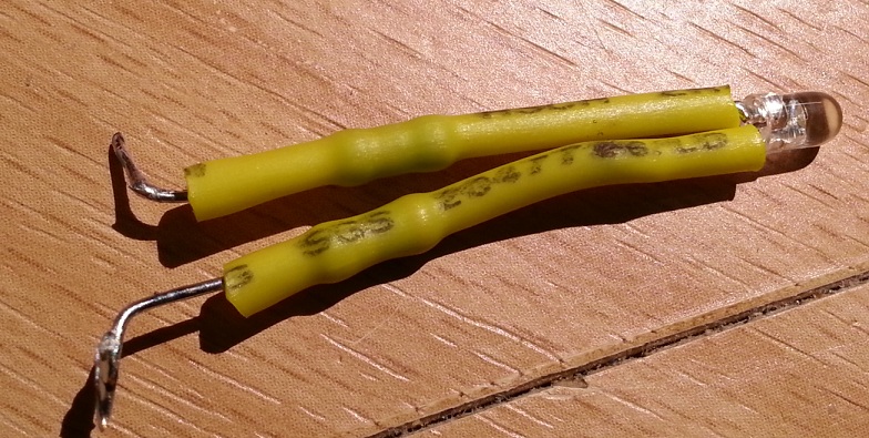

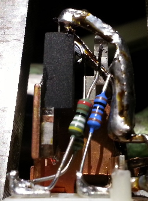

Als erstes werden die Teile gekürzt und passend gebogen:
Widerstände: 10mm jeweils vom Körper weg gerade stehenlassen, auf einer Seite dazu einen Haken mit ca 2mm biegen/stehenlassen.
Die LED Beinchen auf 8mm kürzen.
Die Widerstände an den Pins anlöten:
Einen dazu zum bereits vorhandenen Widerstand,
Einen neu an den Pin 86.
=> Vorher schräg einschieben und schräg verlöten.
Widerstände
Dann oben die LED anlöten: (Polung beachten)
Widerstände+LED (Schrumpfschlauch ignorieren)

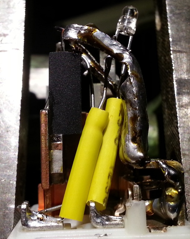

Die LED einigermaßen mittig ausrichten und probeweise den Deckel aufstecken. NICHT ANSCHLIEßEN KURZSCHLUSSGEFAHR !!
Wenn die Länge passt, die Widerstände unten wieder ablöten.
Schrumpfschlauch drüberziehen und verschrumpfen:
Wichtige Isolierung!
Die Isolation ist wichtig, da die LED quer durch das Gehäuse geht, der Deckel nicht durchsichtig ist,
und beim Biegen, Drücken und Einpassen ein Kurzschluss mit den offenen Leitern (Pin1 und 5) nicht sicher vermieden werden kann!!
Die 8mm LED Beinchen und die oberen geraden 10mm von den Widerständen werden ca 4mm überlappend verlötet,
bevor der Schrumpfschlauch drüberkommt. Vom Widerstandskörper oben zur LED sind es somit dann insgesamt 14mm.
- Wer weniger biegen möchte, macht das [-]Beinchen am Widerstand unten 4mm länger, da der Pin T zum verlöten aussermittig sitzt.
(Wer meinen Maßangaben vertraut, kann sich das ein-aus-einlöten sparen und nach Maß anfertigen und einmal verlöten)
Dann das Kombiteil wieder zurück einschieben und schräg verlöten. Polung der LED wiederum beachten!
Bevor der Deckel draufkommt, kann man die LED mit einem 9Volt Block testen:
[+] an Pin 86, [-] an Pin T => LED leuchtet (dunkel).
Der Abstand der Pins passt zum 9V Block.
=> LED leuchtet ?
OK => Deckel drauf und LED ins Loch pfriemeln.
Widerstände passend, isoliert und mittig hingebogen.
(nicht so verdrehen, dass es unten einen Kurzschluss gibt. Da sind einige mm Abstand dazwischen.
Wer möchte kann vor dem Einbau nochmal alles kontrollieren und die Pins zueinander messen.
# Pin 86 zu Pin T => LED Durchlassrichtung = Verbindung vorhanden (Diodentester). (Alternativ 9 Volt Block Test)
# T zu 86 => Keine Verbindung.
# Kl.30 zu 87 und 87a => Spannungslos / ohne Steuersignal: hochohmig.
# Kl.87 zu Kl.87a Verbindung niederohmig; 0 Ohm (eingelötete Brücken)
Abschließend das Relais wieder in den Relaiskasten stecken.
Zündung + Motor an.
Die rote LED sollte nun leuchten, die Pumpe Pumpen (hoffentlich mit nun höherer Spannung etwas mehr), und der Motor laufen.
LED im Betrieb (Profet unter Last)
Fehlercode/Fehlersuche/Grundeinstellung mit Sicherung im Steckplatz am Relais erfolgt wie Original.
Hinweis: Ich habe die LED bewusst nicht zwischen Kl.30 und T (zum Steuergerät) verbaut.
Dies würde zwar direkt die "Ausgangsspannung" anzeigen, aber auch eine vorher nicht existierende (evtl Störungsbelastete) Verbindung zum Steuergerät herstellen!
Kl.30 für das LED [+] zu verwenden bedeutet eine unbekannte Gefährdung des Steuergeräts.
=> Das Steuergerät wird nach dem Umbau weniger belastet.
-- Aus dem Steuerpin des BTS fließen maximal 1,5mA.
-- Die LED verbraucht unter 10 mA
=> 12 mA
---- Die alte Last war die Relaisspule + 500er Entstörwiderstand parallel, also vermutlich 100..130mA Relais + 26 mA Widerstand => ca 130 .. 150 mA. (x10 gegenüber Umbau).
Hinweis:
Bei der ersten Probefahrt am besten ein Tauschrelais bereithalten, falls ein Problem auftritt.
Dazu während der Fahrt ein paarmal die Temperatur des Relais kontrollieren.
Der BTS geht bei 150°C Eigentemperatur in die Schutz-Temperaturabschaltung bis zur Abkühlung, dies sollte aber nie eintreten wenn alles richtig funktioniert!!
............. ENDE .................

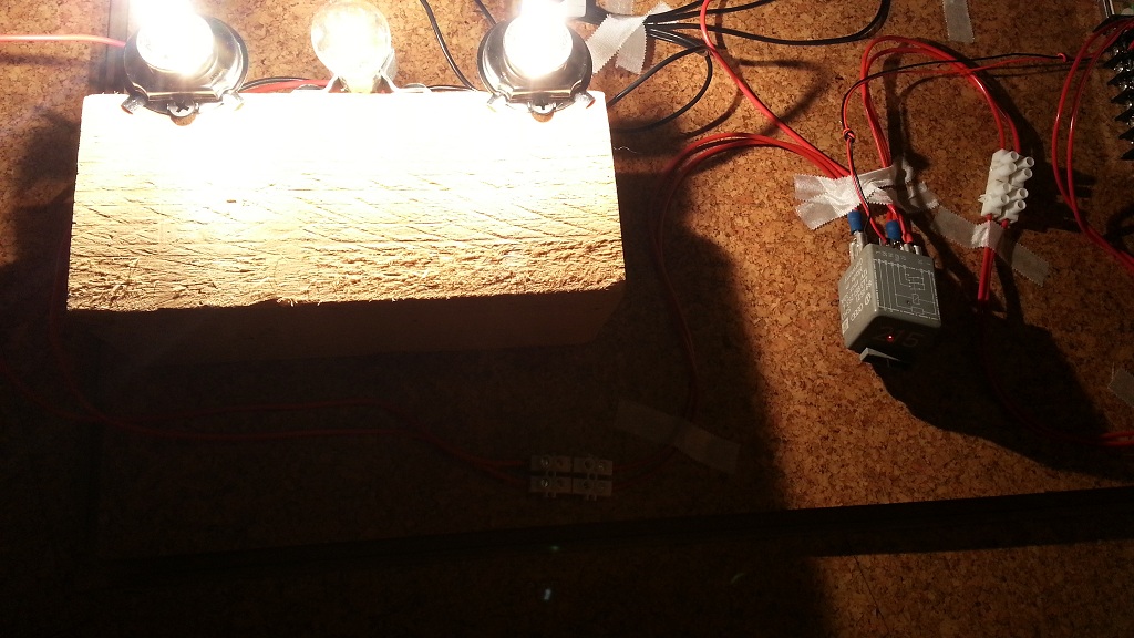

Aufbau komplett mit 141 Watt Last und "leuchtendem" Relais:
Modifiziertes elektronisches Relais im Betrieb unter Last mit Status-LED.

Beitragvon jürgen_sh44 » 18.02.2013, 15:24
Mahlzeit!
Nur ne kurze Info, hab nochn Relais umgebaut, und konnte das diesmal vorher im Originalzustand mit meiner Last testen.
Die Kontakte waren tiptop, der Spannungsabfall daher auch sehr gering bei um 35mV. Allerdings innerhalb paar Sekunden eine extrem heiße Stelle im Bereich der Relaisspule. Vermutlich (meine Annahme) hatte die Wicklung nen kurzen oder FastBruch. Ergebnis war, Relais hat 250km Fahrt mitgemacht, nach dem Abstellen gings nichtmehr bis dran rütteln.
(überhitzte Wicklung/Kern, kein ausreichendes Magnetfeld oder kontaktproblem und daher kein Anziehen)
Werde daher alle Relais mal auf solche Fehler testen vorm Umbau.

Beitragvon jürgen_sh44 » 02.03.2013, 02:37
Ich sag mal eher Einbildung ;-) (Mein Audi ist immer gepimpt wenn ich die Kerzen gewechselt habe...)
Ich denke mehr Spannung als am (neuen) Originalrelais oder Upgraderelais (30mV bei ca 11A) fällt immernoch in der Leitungslänge ab nach hinten. Wieviel mm² hat die Originalleitung denn eigentlich?
Dafür bleibts auf alle Fälle im Relaiskasten kälter, da die 2,5W Heizleistung der Originalspule entfallen.
Kalte Lötstellen oder plötzlichen Ausfall sollte es nun auch nicht mehr geben ... und EoE ist auch egal.
Hab von Fleischi den Prototyp mit dem alten gebrauchten BTS nochmal bekommen,
der wurde glaub beim Testlauf wärmer als die neuen, werd den nochmal testen.

Beitragvon jürgen_sh44 » 02.03.2013, 18:02
Habe gerade einen neuen Typ Patienten namens BePuRelais, von fleischi, ein vom Pin-Layout identisches Relais.
Unterschied:
Aufgedruckte #211 (bisheriges war das 215)
Aufdruck:
89 8344 SHO
443 951 253 F (Das große Relais hat hinten L und nicht F)
12V 10/15A
Wichtiger Unterschied, der beim inneren Aufbau und dem Aufdruck klar wird:
Das "große" höhere Relais #215 hat 3 Schließer, 2 für die Pumpe, einen für KSV etc.
Dieses kleinere Relais hat nur 2 Kontakte, einen für jeden Ausgang.
Was mir bei dem Patienten Sorge macht, ist die Tatsache dass eine Leiterbahn komplett weg ist
Ich vermute Ablösen durch Hitze, und dann mechanischen Bruch oder durchbrennen. Die Leiterbahn ist jedenfall komplett weg, die Reste wellig.
Was ebenfalls negativ auffällt:
Der Sicherungshalter für Motordiagnose ist nicht fest mit der Platine verbunden, sondern nur lose eingesteckt. Die Pins fallen also beim Öffnen direkt raus.
Es fehlt auch die Isolation zum Relaiskörper hin.
Positiv dagegen: Die Relaisspule ist nicht nur gewickelt sondern zusätzlich komplett in Lack vergossen.
Ich werde das ganze hier mit Bildern, Diagnose und Reparaturversuch ergänzen.
Achtung:
Vom bisherigen Eindruck kann ich aber schonmal stark davon abraten,
ein #211 als Ersatz für das #215 zu verwenden (Es sei denn es steckt schon ein BTS555-MOD drin).
Es hat wenn man die 10A als zulässige Dauerlast annimmt gerademal 1/3 der Nennbelastbarkeit des #215. Bei 15A eben 1/2.
(Ich weiß aber nicht ob der Aufdruck 10/15A hier die Belastbarkeit der beiden einzelnen Schließer darstellen soll !!)
Edit: Wird immer schlimmer. gerade merke ich, dass die Pins 86 und 87a total wackelig sind, obwohl eigentlich auf der Platine verlötet.
