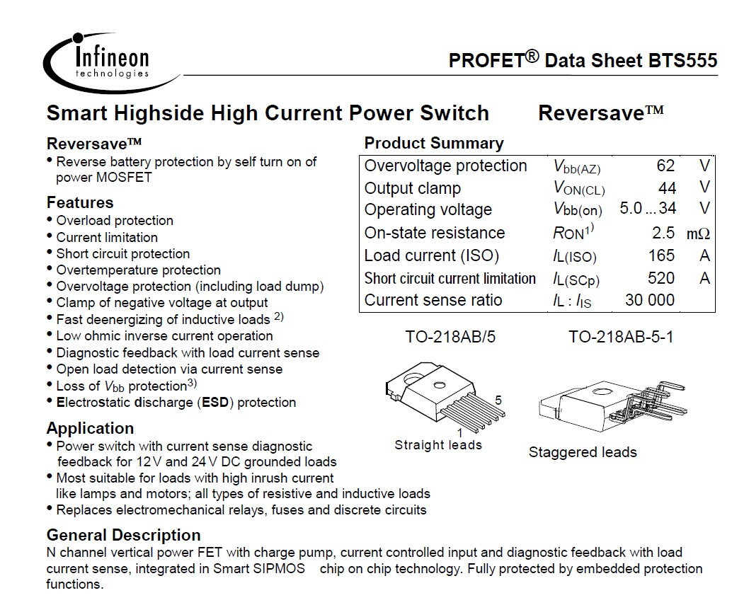

Ich habe eine An-Frage an euch, speziell an die Benzinpumpenrelaisfresser etc.
Ich bin günstiger an ein paar BTS555 rangekommen.
Das sind hochlastfähige MOSFETs mit integrierter Ladungspumpe, Überlastschutz und Pipapo, original fürs KFZ gedacht.
Wenn nun interesse daran besteht, würde ich gerne mal Versuchsweise ein defektes Bezinpumpenrelais damit intern upgraden.
Kosten für die 1.+2. Versuchsteilnehmer wären nur Versandkosten hin und zurück,
Einbaugewurschtelzeit, Arbeit und Teil ist umsonst, ich weiß nämlich nicht obs klappt.
Falls also einer der üblichen Verdächtigen die mich kennen (oder auch nicht) das mal testen will, einfach eine PM schicken.
-Und ein "defektes" Relais per Post.
Vorteil:
--Kaum Verlust im Vergleich mit Relais. der Widerstand liegt im Bereich von 2,5 !Milli!-Ohm. (Beim Relais fallen am Kontakt locker mal 0,5V oder mehr bei Nennleistung ab!)
--Keine Mechanik, kein Verschleiß, kein Kontaktbrand, kein Funkenflug.
--Alle Beschaltung ist im Bauteil mit drin, ich muss also nur [+] [-] und Signal ranmachen, keine Kondesatoren, Ladungspumpe etc zusammenlöten.
--Überspannung, Überlastung etc gibts auch noch gratis bei.
Einsatzbereich:
Erstmal nur Ein/Aus Relais. Wechsler/Mehrstufig erstmal nicht.
Bauteil / Datenblatt:
http://www.reichelt.de/BS-Transistoren/ ... OFFSET=16&
Bei Interesse => PM und/oder Posting

Re: Upgrade/Reparatur defekte Benzinpumpenrelais / Lastrelai
Beitragvon jürgen_sh44 » 21.12.2012, 19:50
Also ein Opfer, äh,
will sagen "Freiwilliger" hat sich schon gefunden,
der Last-Fet ist der gleiche, den ich hier schonmal für den Lüftermotor (ohne Erwärmung) als Ansteuerung genutzt habe:

Also PWM für den Relaisersatz ist nicht angedacht, das war nur für die stufenlose Regelung des Kühlerlüfters, siehe Video.
Funktioniert hatte es dort schon, aber der Einwand mit der Bordnetzstörung von dir war berechtigt.
Das habe ich daher seinlassen, weil die Lösung mitm Vorwiderstand funktioniert, und ich mir keine Gedanken wegen Störungen machen muss.
Warm geworden ist der BTS555 dabei aber auch nicht. Die DIY Lüftervorstufe hat übrigens den Sommer über erfolgreich ihren Dienst verrichtet
und meinen Motor vor dem brummelig werden im Stuttgarter Stauverkehr bewahrt.
(Gleichzeitig hatte ich davon ein schaltbares Plus im Motorraum, was ich verwendet habe,
als ich eine Zahnradpumpe zum Heimfahren nach einem defekt der mechanischen Benzinpumpe verwenden musste...)
Hier ist der Highside Switch (n-fet mit Ladungspumpe) nur als Ein/Aus gedacht,
und da der Verlust im BTS um ein vielfaches niedriger als am Relaiskontakt ist, sollte das Temperaturmäßig kein Problem darstellen.
Ich werde das Anschaltsignal vermutlich mittels Optokoppler (einfach+robust) invertieren, da der BTS einschaltpin auf low gezogen werden muss um zu schalten.
--Ich bin nur gespannt obs auch reinpasst.--
Alternativ hatte ich über einen P-Fet mit händischer Schutzbeschaltung nachgedacht, aber bis das "sicher" ist, bin ich wieder bei der gleichen Baugröße,
mit mehr Bauteilen und somit mehr Fehlerquellen.
Ich löte das nicht bleifrei, da kann ich nichts über die Langzeithaltbarkeit sagen, schon gar nicht ob mein bleifreies Lötzinn gut oder schlecht ist.
Die meisten Dinger die ich repariere/umbaue sind eh noch mit Blei und daher wäre es sinnlos. Kleinserien ohne ROHS.
Ich such jetzt mal nach dem Post mit den Pumpenwerten, meine Hauptsorge liegt aber auf dem Einbau im Relais, nicht auf dem Strombedarf.
Muss mir noch nen Testaufbau/Last dafür machen, werde wohl paar Scheinwerferlampen (durchgebranntes abblendlicht) und Bleigelakku dafür hernehmen, damit ichs höher belasten kann als im Auto nachher.
Acki hat geschrieben:Naja ich kenn das Relais nicht aber einfach eins einbauen was ne Nummer größer ist und gut?
--Dann schaus dir mal an, auch was das sonst noch so macht.
Acki hat geschrieben:Wenn du das mit Transistor machst, denk an eine Strombegrenzung sonst könnte der mal dicke backen machen.
--Die Strombegrenzung nennt sich Sicherung, die hat Audi serienmäßig verbaut.
--Das Datenblatt ausm ersten Post sollte dir die Strombelastbarkeit (auch ungekühlt) und Schutzbeschaltungen veranschaulichen.

Heute ist ein Relais gekommen, ich vermute das von Fleischi (-kann leider die Handschrift beim Absender nicht wirklich entziffern ;) )
Das Relais hat aussen die große Nummer 215,
Audi# ist
443 951 253 L
( ausserdem noch 89 95 21 SHO )
grau...
12V max 30A steht noch drauf
War schonmal geöffnet, etwas Plastik am Deckel fehlt.
Die 3 Kontaktplättchen-Paare im Relais haben leichte Brandpunkte, nichts großartig verkohlt.
Aufgedruckt sind die Klemmen:
T - (vermutlich SchaltSignal Masse, T=? Erdsymbol evtl?)
30 - dickes Dauerplus
87 - Doppelkontakt,Schließer
87a - Einfachkontakt,Schließer
86 - Gegenpol zu T, laut Klemmenbezeichnung #86 = "Anfang Wicklung Relais", scheint + vom Signal zu sein.
85 - ..
L - ..
85 und L bilden den Sicherungshalter. Das ist einfach nur eine Brücke, und hat keine el. Verbindung zum Rest. (zum Glück kein extra Elektrokram drin)
Der (vermutlich) Entstörwiderstand hat (gemessen) 560 Ohm,
stimmt mit dem Farbcode: grün blau braun gold = 560Ohm, 5% Toleranz überein
Der Widerstand sitzt parallel zur Spulenwicklung, und dient wohl zum Entstören und schnelleren Abschalten der Spule.
Ich bin grade schon am einlöten des BTS555, falls mir jemand kurz bestätigen kann, dass 86 + ist und T Minus/Masse vom Signal wärs gut. Der Rest ist quasi eindeutig.
Ich werde einen PC817 (Optokoppler) zum Einschalten/als Inverter verwenden, und damit den Signalpin (Input) auf Masse schalten => Mosfet schaltet ein.

Beitragvon jürgen_sh44 » 14.01.2013, 23:06
Edit (oben gehts nichtmehr wg timer)
Haaaalt!
Ich brauch mal eben Feedback, Opa-Horch oder andere Schaltplangenies :-)
Sehe ich das richtig, dass das Zündungs-Steuergerät den Pin T nach Masse schaltet ??
--Wenn ja, brauch ich da nämlich gar nicht mitm Optokoppler rumfummeln, sondern kann da den Steuer-Pin vom BTS555 einfach anlegen! ?!?

jürgen_sh44 hat geschrieben:Sehe ich das richtig, dass das Zündungs-Steuergerät den Pin T nach Masse schaltet ??
Pin T bekommt vom Zündsteuergerät Masse (wenn die Voraussetzungen vorliegen, bzw. wenn die Diagnose läuft).
Damit wird das Relais aktiviert und Kl. 87 (Sich. 22 im Kasten oben und Benzinpumpe) sowie 87a (Taktventile, Lambasondenheizung, KSV) bekommen Plus von Kl. 30, sofern/sobald die Zündung ein ist und Anschluß 86 Zündungsplus (Kl.15) bekommt.
Kurz: ja :wink:
gammsach
Beitragvon jürgen_sh44 » 15.01.2013, 23:29
Kurz: Gut! :D
Dann hab ichs richtig gesehen und gedeutet,
somit brauchts nichtmal nen optokoppler oder transistor, nur den BTS555, nen Widerstand und ne Diode.
..Wenn jetzt die Teile vom Chinamann tun würden, und nicht nur mein einer alter BTS555 wäre ich glücklich,
warte grade auf Antwort vom Infineon Support/Kopierschutzabteilung, ob schlechte Charge oder Raubkopie.
Der verlötete "neue" BTS555 tut nämlich nix, genau wie seine 3 Brüder mit dem selben Zahlencode.

Ich hab jetzt denBTS555 aus Hongkong wieder rausgebraten, meinen alten BTS rein, und schon funktioniert das Ganze.
Last-Testlauf mit Halogenlampen kommt morgen irgendwie, oder wenn ich so dicke Flachstecker habe.
Teile soweit:
# 1x UF4007 (Freilaufdiode,schnell, zusätzlicher IC Schutz für Induktivitäten)
# 1x 500Ohm Widerstand, oder 470Ohm (Es geht wohl auch 1K)
# 1x BTS555 funktionierend
# 1x (altes) Relais zum Umbauen
# 20cm 1,5mm² flexibel
Bonusteile (Schaltanzeige):
# 1x LED 3mm rot (irgendne low power)
# 1x Widerstand 1K
# 1x Widerstand 500 oder 470 Ohm
Werkzeug:
Bohrmaschine (ausbohren Relaisspule)
4 oder 5mm Metallbohrer
(evtl M5 Gewindeschneieder)
Elektronik-Lötkolben ab ca 60W
Flussmittelstift
Lötzinn (Sn60Pb40 z.B.)
Schraubstock, Zangen, Seitenschneider etc..
Anleitung+Bilder folgen.

Beitragvon jürgen_sh44 » 19.01.2013, 17:45
Ok- die extrabreiten Flachstecker waren heute da, Teststand gestern fertig
=> Testlauf (30 Minuten + Posting hier tippen + Fotos hochladen..)
=> fertig
=> Funktioniert alles
=> Sehr gut !
Also ich habe mir gestern Abend mal eine Testlast einfallen lassen.
Erst wollte ich ja mit Bleigelakku + Ladegerät arbeiten.
Das wäre aber etwas umständlich. Erstmal kann ich den Bleiakku nicht einfach abschalten wenn was abbrennt => Sicherung nötig.
Dazu hätte ich bei der Testlast keine konstante Spannung halten können. Ladegerät 6A. Last ca 12A, bedeutet der Akku wird mit 6A entladen.
Glücklicherweise habe ich ein Netzteil für mein Modellbau-Akkulader: Meanwell, 12V 12,5A. Mit etwas variabler Ausgangsspannung (Günstig von Reichelt.de).
Netzteil mit reduzierter Spannung (11V) an Last => OK. Spannung auf 13Volt gedreht, immernoch OK.
Testlast:
Woher bekomme ich einfach eine Last die knapp 150W produziert? 12V Zimmerhalogenlampen sind da etwas mau, vorallem weil man Sockel braucht.
-- Die Lösung waren meine zwei -vor einiger Zeit (gleichzeitig)- durchgebrannten Hauptscheinwerfer:
2x 60W Fernlicht-Halogen
dazu ein Bremslicht 21W
Summe: 141Watt bei 12V, sollte bei 13Volt mit der Realbelastung übereinstimmen. (Und die +1 Volt Unterschied sieht man deutlich!)
Gebaute Testlast: 141Watt/12V auf 13V; Strom >11A. Passt somit zum ermittelten Bedarf (siehe Pumpenstrom anderes Thema)
Kurz zum Ergebnis:
Klappt alles wie gewünscht. Das Netzteil hat etwas Probleme beim Anfahren der kalten Lampen, machts aber klaglos mit etwas Erwärmung.
Der Profet schaltet schön ohne Funken irgendwo, im Gegensatz zum Handstecken.
Alle Lampen strahlen schön hell.
Verkabelung:
(mangels 2,5mm²) jeweils doppelte 1mm² Leitungen. Mit 2mm² ist es etwas grenzwertig mit dem Strom, ich verwende aber nur kurze Kabelstücke, gesamt ca 30cm. Kabelerwärmung ist keine feststellbar.
Gemessene Spannungen im Testlauf (jeweils gegen Masse[-] am Netzteil):
Ausgangs-Spannung Netzteil: 13,02 Volt
Spannung vor Upgraderelais: 12,94 Volt
Spannung nach Profet (Ausgang Relais): 12,91 Volt
Spannung an Lampen: 12,83 Volt
-- Ich habe noch Steckverbinder im Aufbau als Vergleich mit/ohne Relais dazwischen. Diese machen natürlich nochmal Übergangswiderstand.
Am stärksten merkt man die dünne 2mm² Versorgungsleitung, bzw Die Leitungsstrecken zwischen den Punkten.
Rechnerisch ergibt sich über dem Profet somit ein Spannungsverlust von 0,03 Volt bei Nennbelastung. Direkt darüber gemessen sagt mein Multimeter 33 mVolt (etwas ungenau bei mVolt), passt also.
bei 12A und 0,03 Volt ergibt dies eine Wärmelast von 0,36 Watt im "Relais". Diese VerlustLeistung ist deutlich kleiner als in jedem normalen Relais.
Da der BTS555 direkt am Kupfer des massiven Klemme 30Pins verlötet ist, hat er eine gute Wärmeabgabe.
Über die Laufzeit erwärmt sich der BTS etwas, aber auf keinen kritischen Wert. Der Spannungsabfall nimmt dabei nicht zu.
Handwarm als Vorstellungsgröße. (Das Netzteil wird dafür recht warm...)
Mit den erlaubten Spezifikationen bis weit über 100°C Betriebstemperatur bis zur Schutz-Selbstabschaltung (150°C) des BTS ist also auch im Sommer alles im grünen Bereich.
(Edit: Nach über einer Stunde ist der BTS immernoch handwarm. Mit Gehäuse wird er innen etwas wärmer, über den Relaissockel im Auto mit dickeren Kabeln gibts aber wiederum bessere Wärmeleitung.)
Bilder Testaufbau:
