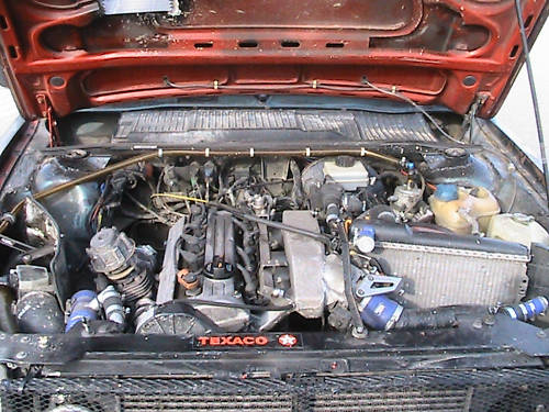

Beim alten Pasy hatte ich einen offenen Lufi direkt auf den LMM mit Luftführung von vorne. Ein Bildchen hiervon gibts hier. Hat schon gut funktioniert, aber ich möchte was neues und auch was aufgeräumteres bauen. Das Tüfteln und Verbessern macht ja auch Spaß
Ganz rechts sieht man vom alten Pasy den Kaltluftschlauch zum Lufi, beginnend neben dem rechten Scheinwerfer. Ich möchte aber weniger Gedöns im Motorraum.
