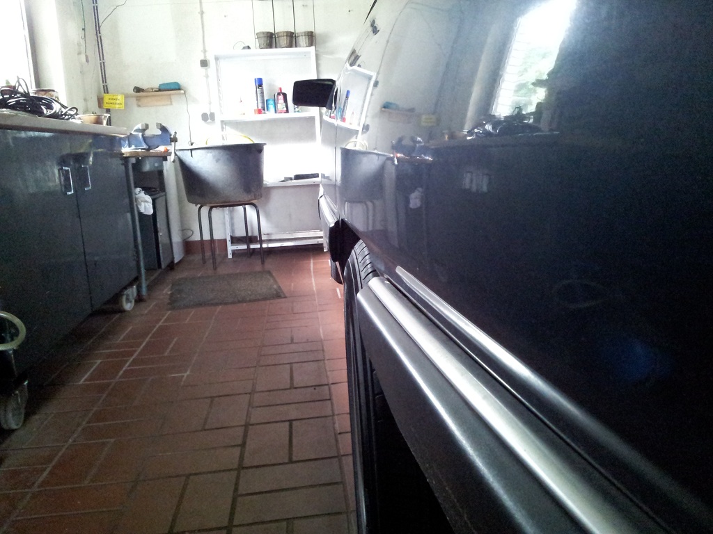

Re: Audi V8 felgen auf Gradkante quattro
Stimmt, meine zeichnung ist nicht ganz richtig. Es ist so wie Erik geschrieben hat.
Ok! Nun zurück zur eigentlichen Frage:) Bin extra noch mal bei meinem Sellplatz vorbei um ein Foto zu machen.
Ich habe mich zusammen mit 4 Leuten in Kofferraum gesetzt. Es schleift nichts. Die Federn sind auch so hart, dass ich selbst mit der Belastung mit dem Radhaus nicht über den Reifen komme.

Jetzt schlägt's aber gleich 13...Erik-DD hat geschrieben:Das liest sich aber anders Micheal,
er schreibt (für mich) eindeutig "Für die Stellung des Reifens im Radhaus..." wäre die ET verantwortlich und nicht die Breite der Felge. Das kann man so einfach nicht stehen lassen. Warum hab ich schon geschrieben. Freilich stimm ich ihm größtenteils zu wenn man weiß was er meint. Aber absolut betrachtet ist die Aussage unzureichend. Vor allem wegen diesem Satz:Das ist einfach falsch wenn beide Felgen unterschiedlich breit sind.jogi hat geschrieben:...da beide ET35 haben, steht ein 205er Reifen identisch im Radhaus
Die Position der Lauffläche im Radhaus bestimmt sich alleine durch die ET. Sind beide ET gleich, bleibt auch die Position der Lauffläche im Radhaus gleich!
Wird eine breitere Felge, aber mit der gleichen ET wie die davor angeschraubt, dann verändert sich die Position der Laufläche in keinster Weise. Was sich verändert ist, dass die Reifenflanken sich um die Hälfte des wertes der breiteren Felge, jeweils zu beiden Seiten in gleicher Ausdehnung zum Felgenrand hin nach aussen bewegen. In dem Fall bzw. beim Threadersteller, eben um die ca. 0,6cm pro Seite. Die Lauffläche, die Position derer bzw. die Breite dieser verändert sich also nicht. Was sich verändert, ist die Breite des Reifens zum Felgenrand hin. Bei einer Ausdehnung von den erwähnten 0,6cm pro Seite u. auf die Flankenhöhe bezogen, sollte bei einer Einfederung auf etwa deren Mitte, mit einer verbreiterung (in diesem Fall) von ca. 0,3cm gerechnet werden.
Eben darum habe ich ja geschrieben (vor Deinem ersten Post), dass dies dann bei einem Gradkantler bei einer extremen Einfederung zum Tragen kommen könnte. Auch habe ich erwähnt, dass ich von dem gleichen Reifentyp ausgehe, in bezug auf die erwähnten 0,5cm Platz.

Ralf-200q85 hat geschrieben:hallo,also wenn du nen quattro hast dann passen die mit 205 55 16 reifen
mit kleiner sturzeinstellung hinten gehts ohne federwegsbegrenzer.
vorne must du 3 cm federwegsbegrenzer reinpacken,die gibts aber nicht für die grosse dämpferkolbentange.
also nimmst du den original anschlagdämpfer und sägst den auf länge ab
dann zusammenkleben und gut is.
nimm dann noch die schraube vom innenkotflügel(radhausschale) oben in der mitte raus,dann gehts

VFL Q hat ne schmalere Spur an der HA!
