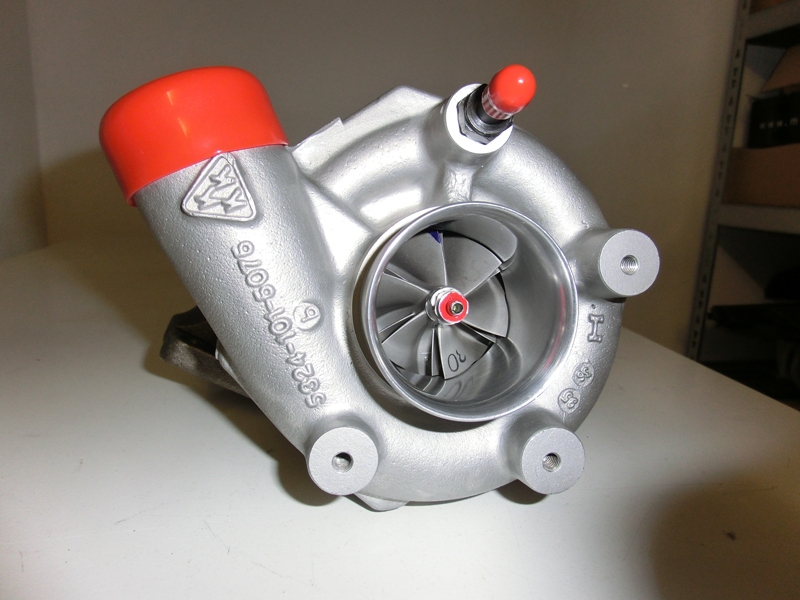

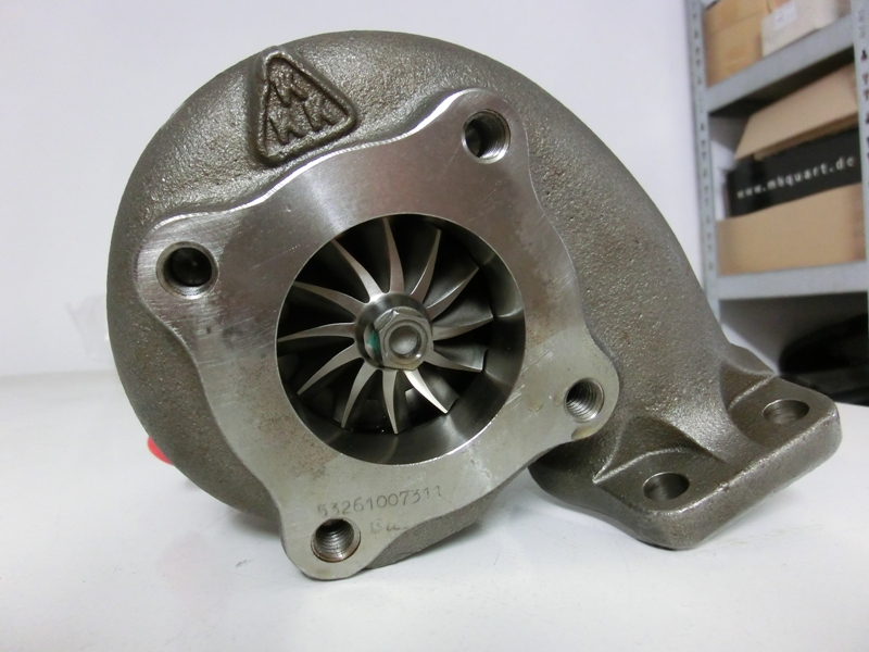

Hier mal 2 Bilder vom K24 von TTE mit der Bezeichnung K24-2480DXB6.12 (das ist die Stufe 2). Mal schauen was der 10V mit diesem Lader so hergibt.

Re: 10V Turbo Tuning, wer fährt mit sehr viel Leistung?
Beitragvon matze » 17.02.2013, 21:56
sehr schön , fahr so nen ähnlichen an meinen..10v turbo.
K24.2 -2480DXB6.11
1,9 auf 1,3
gruß Matze
Beitragvon TurboMicha » 18.02.2013, 00:17
und was hat der spaß gekostet?
sieht ja echt ordentlich aus.

Beitragvon Dr. Leo » 18.02.2013, 12:31
Steht auf der Homepage von TTE, Stufe 2 ist für 1100 zu haben.
Gruß Leo
