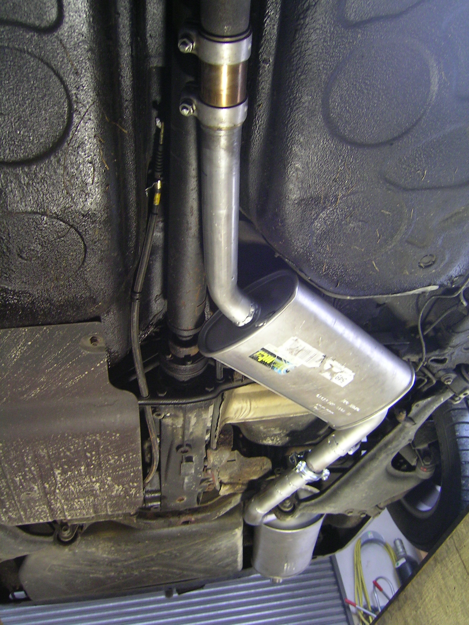

Re: audi 100 nf quattro auspuff
Servus!
Hab mir da mal ne komplette Anlage ab KAT noch ergattert. War Schweine teuer - aber Top erhalten! Im Winter natürlich unfahrbar, Hab deshalb nur mit nem Endtopf mir ne Verrohrung gebastelt. Ohne Mittelschalldämpfer. Röhrt jetzt halt bissel besser
Und für den TÜV gibts dann wieder die Ori Anlage!

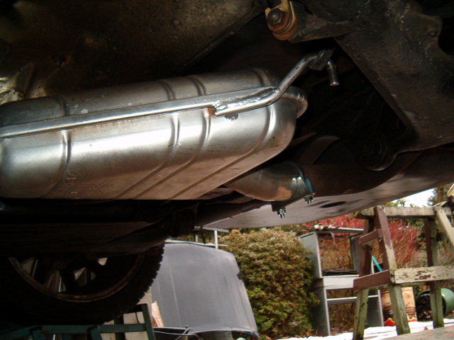

moin moin
wie oben geschrieben hatte ich mir bei ebxxx den audi 100 C4 2,6 quattro ,mitteltopf bestellt
igendwie um 190euro inkl versand
der topf passt an die alten auspuffhalter dran
zum kat muss er gekürzt werden siehe bilder
beim nf zum 2,6 rohr passe ineinander , habe ihm am ende geschlitzt und ne bügelschelle befestigt ,habe das rohr vom kat ca 8cm länger gelassen und in den neuen topf reingesteckt , passt prima schelle drauf und gut
zum endtopf muss nix gekürzt werden
den enttopf auch so lang wie möglich gelassen und in den mitteltopf reingeseckt und schelle drauf
VORSICHT , wenn man einen neuen enttopf nehmen will muss man das rohr zum mitteltopf verlängern !!!!!!
weil der mitteltopf zu kurz zum endtopf ist !!!!!!!!
ich habe den alten wieder benutzt und konnt auf die richtige länge schneiden
ich habe mit genau ansehen und dranhalten und bier trinken ca 1,5 std gebraucht
ich denke jetzt gehts in max einer std

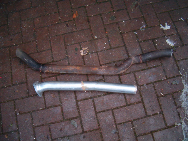

das erste foto ist das alte und neue rohr was ich rausgenommen habe
wundert euch nicht das im alten rohr der topf fehlt , bin einige wochen ohne gefahren (nicht schön hört sich scheisse an)
gruss michael
