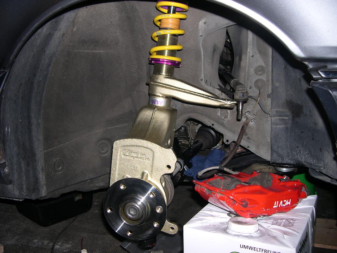

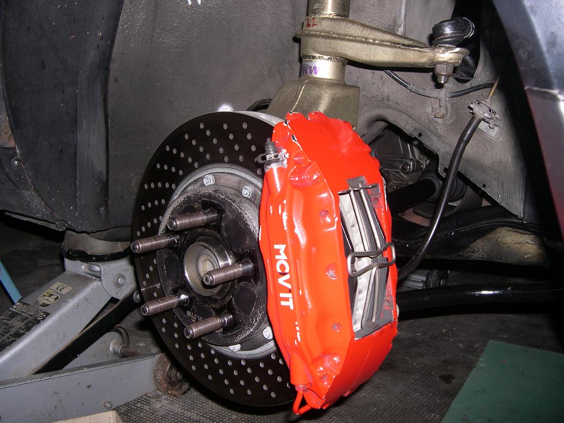

Hallo Zusammen,
hier sind Bilder vom KW Gewindefahrwerk verbaut am 220V.
Grüße,
KW Gewindefahrwerk Audi 220V

Die Federbeine sind die die du einschickst zur Bearbeitung. wenn du HP2 Beine Hinschickst bekommst du auch HP2 BEine wieder( natürlich mit Absprache) Die Gewinde müssen draufgebraten werden.
So weit ich mich entsinne sind das auf den Bildern doch keine UFO BEine oder die UFOS haben doch 3 Schraubpunkte für den Sattel??
GRüße MAnu

manu200 hat geschrieben:So weit ich mich entsinne sind das auf den Bildern doch keine UFO BEine oder die UFOS haben doch 3 Schraubpunkte für den Sattel??
m.W. ja, das 3`Ohr oben fehlt ...
Ufo-Radlagergehäuse wenn ich net völlig danebenliege :-)
Gruß Uwe

Ja genau die Ufo`s haben die drei löcher.
