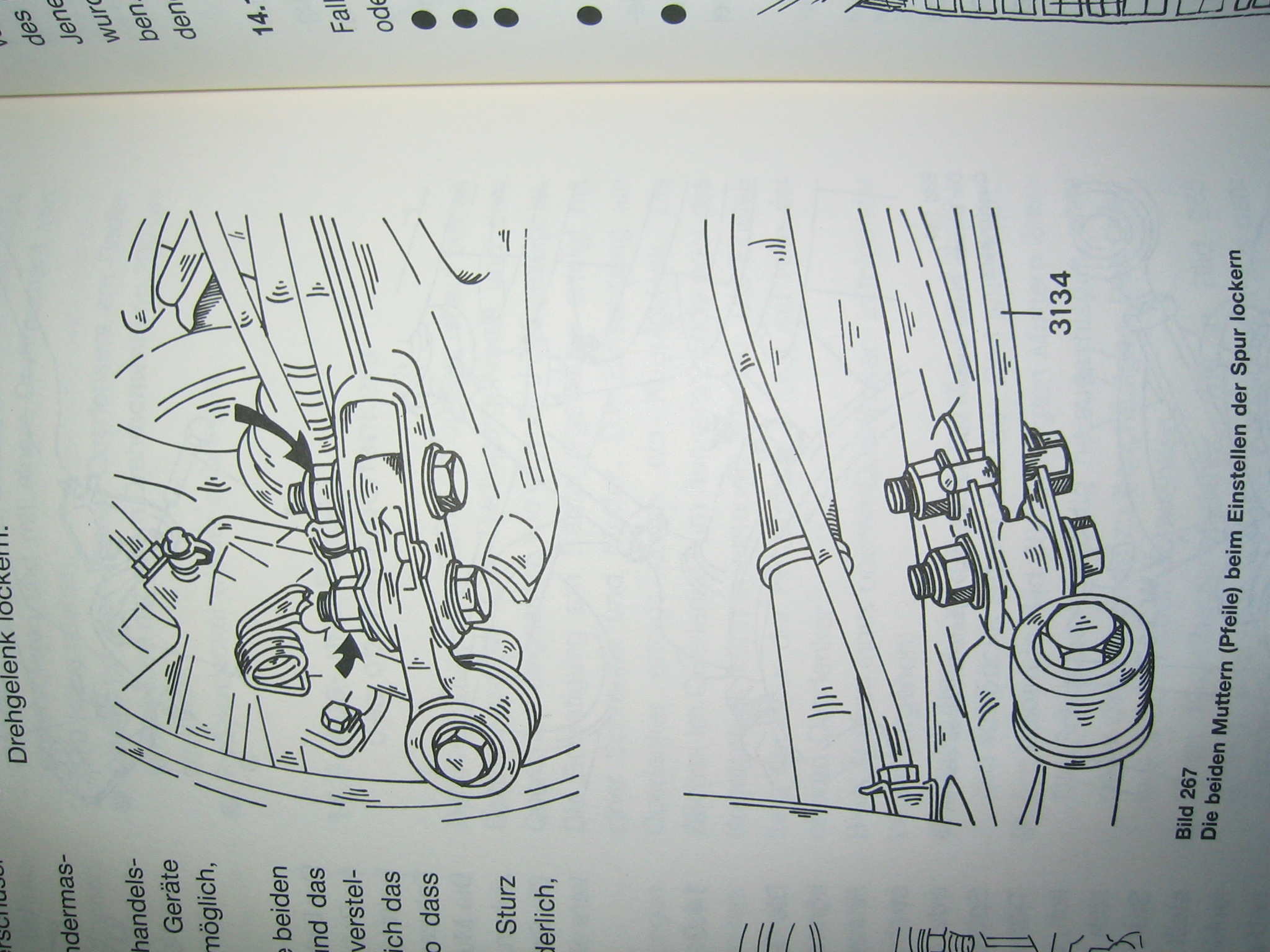

als Ergäzung zum besseren Verständnis:
einstellen der Spur im Dreieckslenker mit Sonderwerkzeug 3134 :?:
aus Rep.anleitung 915/916/917 Bucheli Verlag
