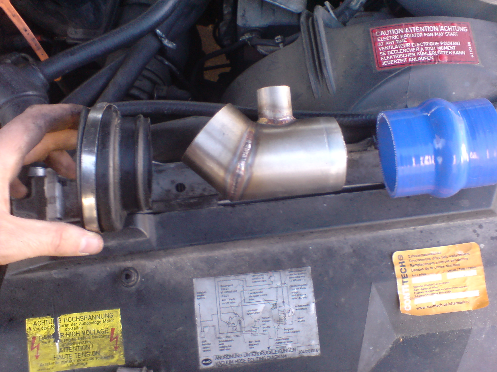

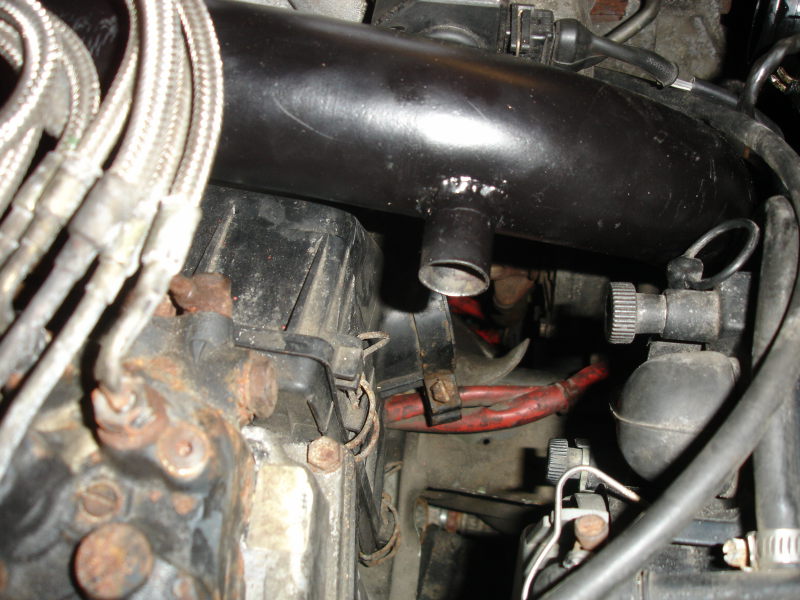

Hallo zusammen.
Stelle nun mein "Kunstwerk" hier rein, dass diejenigen die auch gerne mal ein POV im MC hätten, sich da paar Ideen abschauen können.
Die ist aber mein erster Versuch!! Weitere Versuche folgen noch... wie z.B. gleiches Rohr, bloß den Anschluss für´s POV unten weggehend, oder ohne Anschluss für´s POV im Rohr, dafür aber den 20VT Schlauch und den Anschluss vor der Drosselklappe usw usw...
Werd auch geschlossene Systeme ausprobieren, für diejenigen, die nicht so auffallen möchten!
Brauch aber noch a bißl um das umsetzen zu können.... ja ja, die fehlende Zeit halt wieder!!!
Gruß Fabian
Monza Superblaster Competition POPP OFF

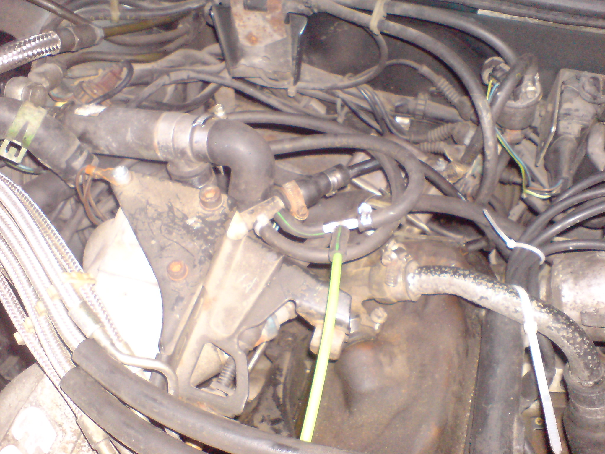

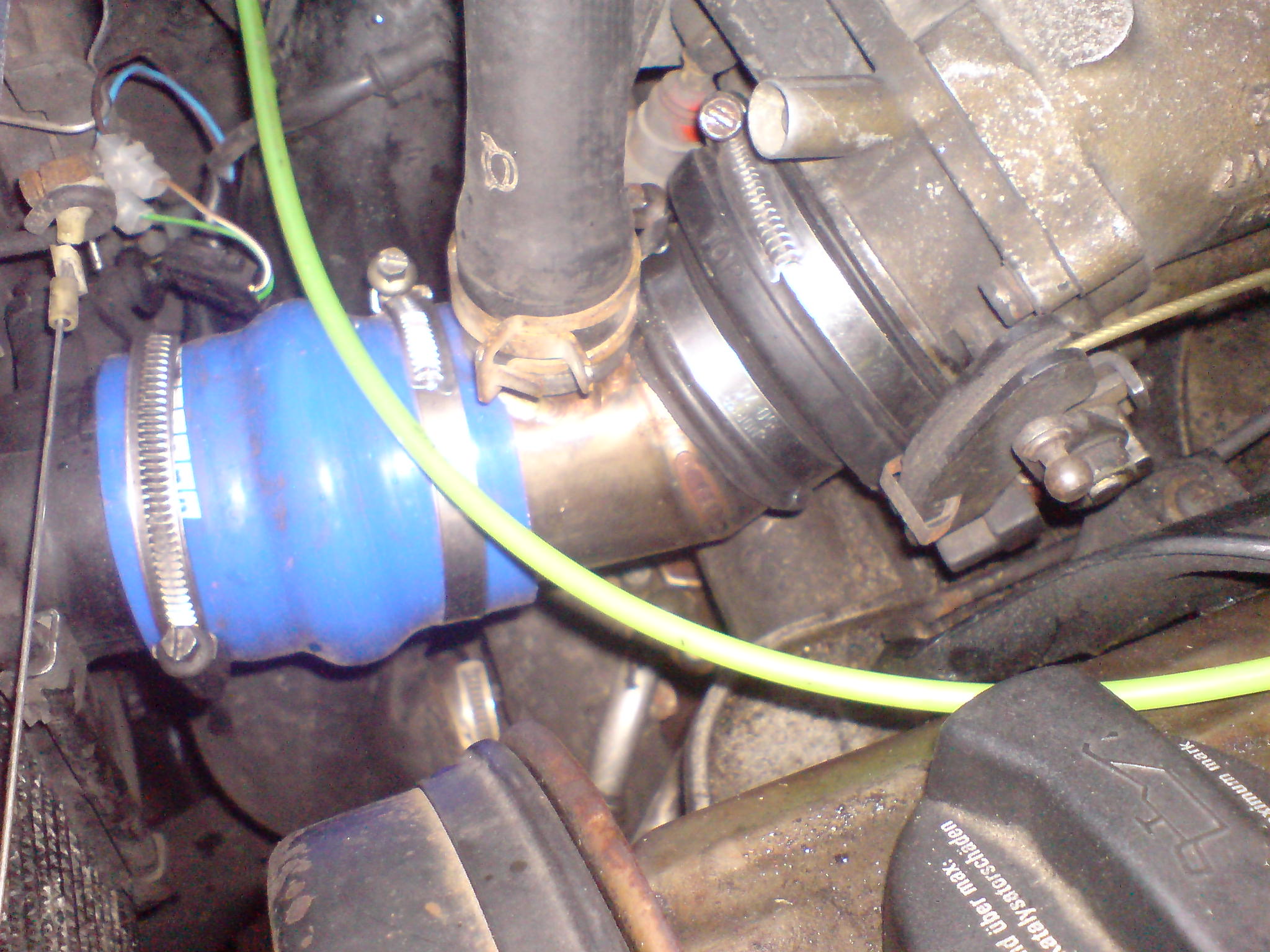

Hier das Monster POV mit nem Schlauch vorne raus, der hinter den Motor ins nichts läuft um es ein bißchen leiser zu bekommen
Unterdruckanschluss an der Ansaugbrücke
Hier 0815 eingebaut zum testen

Sieht ja schon mal sehr gut aus.
Was ist eigentlich dein Beweggrund das POV nach dem Ladeluftkühler einzubauen und nicht davor (wie bei den Teilen aus dem Shop)? Rein logisch sollte der Druck an deinem Einbauort ja schneller ansteigen als bei der anderen Variante oder?
Macht das ersetzen des alten Ladedruckschlauch keine probleme? (der hatte doch irgendeine 'Ausgleichsfunktion' oder so... und deswegen die komische form)

Beitragvon Micha » 03.03.2010, 00:25
Das POPOFF kurz hinter der Drosselklappe ist vorteilhaft, weil es der kürzeste Weg für den Druckabbau ist...

Beitragvon TurboMicha » 03.03.2010, 00:32
Wo leitest du die luft wieder ein??

Beitragvon fabo10v » 03.03.2010, 07:53
Hi.
Die Luft leite ich gerade ins nix hinter den Motor :shock: ... ich fahre es noch offen.
Der Schlauch der zu sehen ist, ist nur zur Tarnung und zur Geräuschverminderung.
Werd den Blow Off Abgang aber mal unterhalb des Rohres anbringen, dass es besser versteckt ist. Wär dann auch besser wenn er unterhalb ist, weil man dann das 20VT Blow Off geschlossen fahren könnte und es dann dadurch auch leichter wird, die herausgeblasene Luft wieder vor den Turbo zu leiten!!!
@ Micha
Genau aus diesem grund hab ich´s mir so VOR die Drosselklappe eingebaut ;)
@gusa
Nö, funzzt ohne Probleme. Der schwarze Schlauch ist der alte Orginale Vom MC mit der Ei-Form.
Gruß Fabian

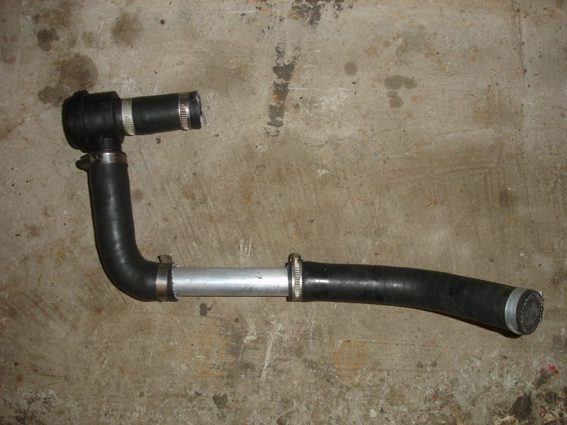

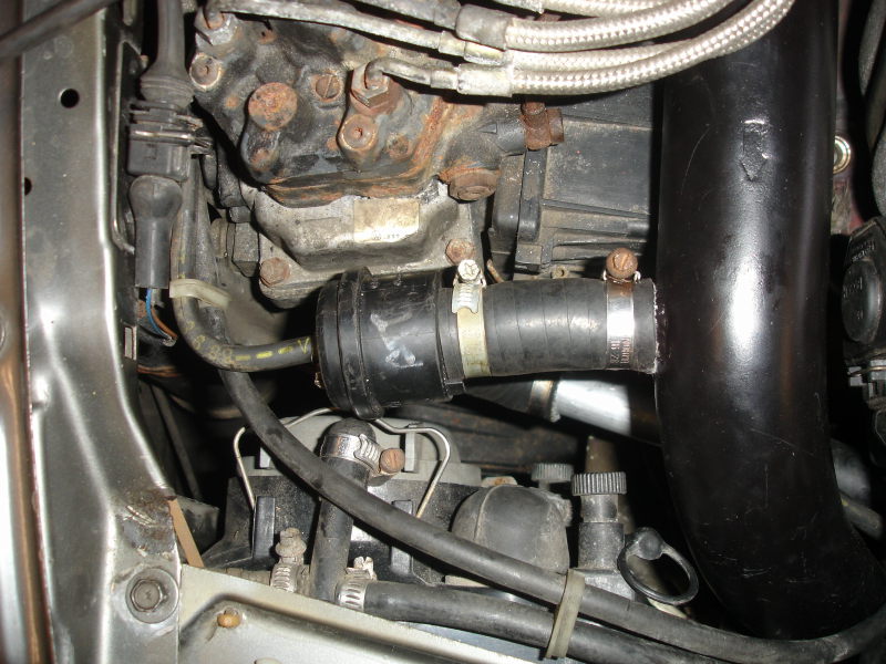

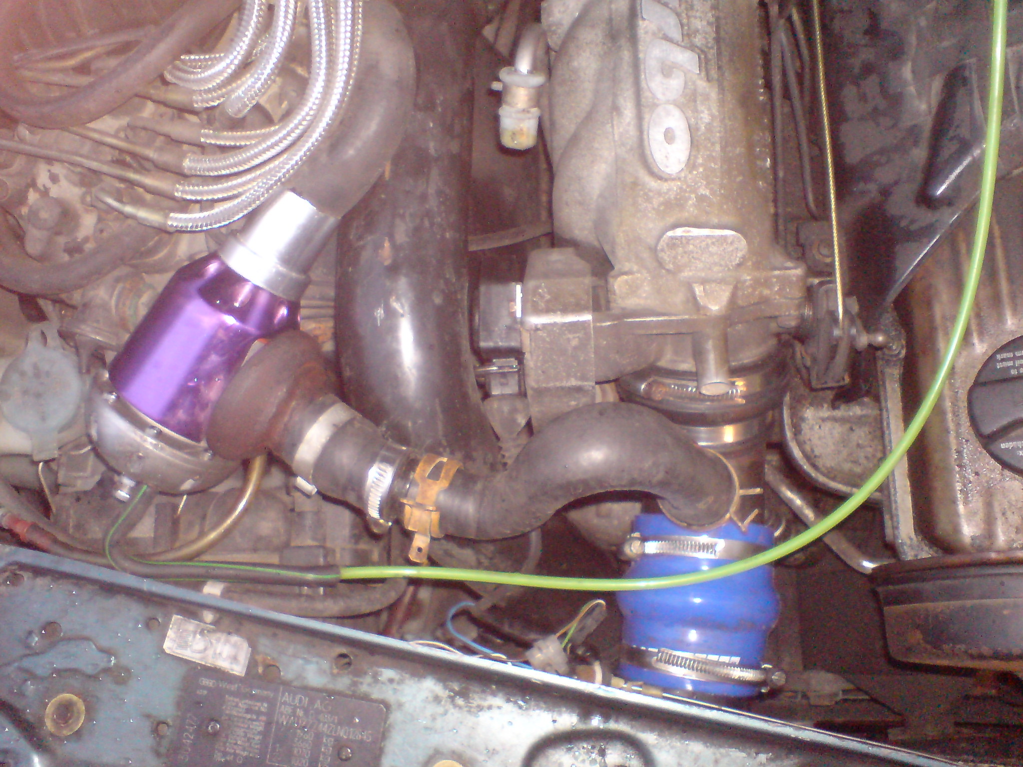

Was man auch machen kann: Den Verbindungsschlauch vom 220V zwischen Drosselklappe und Druckrohr nehmen, dieser passt perfekt auf die Eierformdrosselklappe vom MC der passt sich super an und hat bereits einen (20mm?) Abgang, der beim 3B für das LLRV genutzt wird.
Den habe ich damals genommen, das Rohrwinkelstück was auch am 3B verwendet wird genommen und ein offenes Ventil angebaut, das ging so super ich war echt begeistert. Der ist mir NIE ausgegangen und hatte einen stabilien Leerlauf.
am LLK habe ich einen Silikonverbindungsschlauch in Schwarz genommen und mir von einem gebogenen Rohr was ich noch liegen hatte ein Stück herausgetrennt, die Kanten börteln lassen und dazwischen gesetzt.
Ich bin das so ca. 2 Jahre gefahren und der Wagen fährt so immer noch rum, also iinzwischen 6 Jahre. Funzt perfekt, sah fast Original aus ohne großes gebastel.
Zumal der 3B Schlauch stabiler ist als der Wellschlauch vom MC. Kann man natürlich noch verbessern wenn man einen Silikonschlauch nimmt (bekommt man ja von Gerd usw)
Zweite Bauart die ich gemacht habe: im MC1 habe ich einen LLK vom KG besorgt, dieser hat einen Abgang im Seitenkasten ebenfalls für das LLRV und dort habe ich das direkt verbaut, funzte ebenfalls wunderbar.
im 3B will ich es auch noch so umbauen, dass es weiter vor der DK sitzt mit einem Abgang im Druckrohr. So ein Rohr mit angeschweißtem Abgang habe ich bereits schon liegen.

Beitragvon Phili MC » 03.03.2010, 15:16
Den Tempfühler habe ich nachträglich im KG-LLK eingebaut am Ausgangsbereich, ein Loch gebohrt für den Fühler, mit 2 Schrauben und Muttern befestigt da für eine Bohrschraube zu wenig Fleisch vorhanden ist.
Phili MC

Beitragvon Michael turbo sport » 03.03.2010, 20:49
fabo10v hat geschrieben:An meiner Drosselklappe hab ich nur noch ein Stück vom orginalen MC Eierschlauch :shock: dran ... da kann nix mehr reißen... hoffe ich!!!??
ne, der aller Wahrscheinlichkeit nach nicht mehr - denn viel ist von dem auch nicht übrig geblieben zum reissen... :D Aber dieser sieht ja auch nicht ganz ohne Grund wie ein Michelinmännchen aus.
Die Gefahr ist halt, dass bei Lastwechselbewegungen eben dadurch ziemlich am Stutzen des LLK gezerrt wird.
Wenn dann u.U. noch die Motorlager, Getriebelager u. auch die Drehmomentstütze nicht mehr die Besten sind, wird dieser Effekt zusätlich noch verstärkt. Das wird sich wahrscheinlich nicht gleich bemerkbar machen, aber auf Dauer könnte es schon ein Problem geben.

Beitragvon fabo10v » 03.03.2010, 21:37
@ Michael Turbo Sport
Ja, das stimmt schon, aber daran werde ich auch noch Arbeiten, um eine Lösung zu finden wegen den Motorenbewegungen. Ich weiß da sogar schon ne Lösung...
Hab mir extra so nen Schlauch mit ner Wulzt ausgesucht, weil die da bißchen entgegenwirken kann.
Wie schon gesagt, es ist bis jetzt nur ein Test.
Ach ja, ich könnt die Rohre auch evtl Schwarz eloxieren (oder lackieren) lassen, um sie unauffälliger zu machen.

Re: POV im MC endlich drin
Beitragvon fabo10v » 26.03.2010, 20:43
So, ich mal wieder....
Kurzer Bericht:
Hab´s heute geschafft.... mein Turbo-MC-Ei-Schlauchstück an der Drosselklappe hat´s heute total zerfetzt....
Zum glück hat der Pado noch paar rumliegen, dass ich es wieder richten kann.
Grund:
Drehmomentstütze zu weit oben befestigt, dass Motor rumschlägt wie Sau :oops: und natürlich zuviel Ladedruck...
Mein Popp Off hält aber bis jetzt ohne Probleme... :roll:

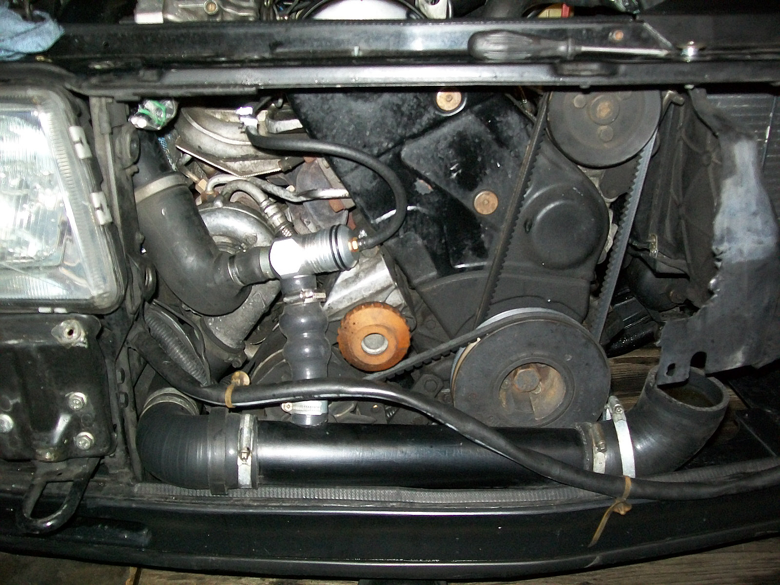

Ich stelle mal meine Lösung mit S3 Ventil vor. Druckseite ist am Stutzen vom KG-Ladeluftkühler abgezweigt.
Ist die Einbaurichtung des Ventils so eigentlich richtig?

Danke für die Bilder Fischi, das kuck ich mir so ab! :lol:
Meiner Meinung nach ist die Einbaurichtung des POV doch egal, offen ist offen wenn es anzieht oder... :?:
Welchen Durchmesser hat der Stutzen am Druckrohr und wo hast du die Schläuche her?

Einbaurichtung ist korrekt und sollte auch nicht andersherum gemacht werden.
So drückt zum einen der Ladedruck das Ventil absolut dicht und drückt nicht das Ventil auf (so wie es passieren kann wenn es falsch herum eingebaut ist) und zum anderen läuft die Abfuhr des Drucks besser.
Sollte aber möglichst kurze Wege haben, sprich lieber kurze Wege vom LLK zum Saugrohr (z. B. direkt vor den Turbo)

fischi hat geschrieben:Ich stelle mal meine Lösung mit S3 Ventil vor. Druckseite ist am Stutzen vom KG-Ladeluftkühler abgezweigt.
So ist es korrekt - Saugseite und Steuerleitung liegen sich gegenüber.
Problematisch ist halt immer der recht lange Weg und die lange Steuerleitung beim 10V.
Ist aber interessant zu sehen, welche Lösungen Ihr da gewählt habt beim Nachrüsten eines POVs - recht kreativ bisweilen. :idea:
Das POV oben in den Wellschlauch "reinzumachen" und damit vor die Drosselklappe, wäre auch mein Traum gewesen, aber dafür bewegt sich der Motor einfach zu stark, als dass man da etwas starres in Form eines T-Stück verwenden sollte. Einzig der 20V Schlauch ginge einigermaßen.
Hauptsächlich deswegen hab ich das POV unten vor dem LLK abgezweigt, und weil dort mehr Bauraum ist.
Welche Einbaulösung letztlich die beste ist, kann ich aber auch nicht beurteilen.
Die Lösung vom Fischi ist nicht schlecht, weil durch den langen Schlauch das Ganze gut mech. entkoppelt ist, und das POV an einer kühlen Stelle untergebracht ist.
Nachteil: Birnenwechsel und Zugänglichkeit zum Luftfilter.
Olli

Beitragvon fabo10v » 08.12.2010, 13:24
Hi Olli.
Um die starken Kippbewegungen vom Motor zu vermindern, hab ich die Drehmomentstüze bis zum Anschlag, soweit wie es die Langlöcher zuliesen, nach unten gesetzt... hat auch super geklappt, obwohl meine Motorlager am Ende waren! Der Schlauch ist kein einzigstes mal runtergerutscht... --> wichtig hierfür war aber ne kleine Schweißwullst!!
Mit dem 220V Schlauch hab ich es auch versucht, aber da hät das geschweißte Rohr nen anderen Winkel gebraucht und es hätte bißl kürzer sein müssen... hat aber funktioniert!!!
Die Schwingungen vom Motor hat der blaue Schlauch super weggesteckt :wink: ... da braucht man sich keine sorgen machen... bin sogar an der Halle neben meinem Audi hergelaufen (kein Witz) und der Fahrer hat die Kupplung dauernd schnalzen lassen, um zu sehen wie der blaue Schlauch die Schläge wegsteckt :wink: (was man nicht alles tut)
Gruß Fabian
PS: Leider hab ich meinen 10V nicht mehr :cry: , sonst würd ich beide Varianten für euch bauen lassen!!!
(Ich würd mir aber nochmal nen 200ter 10VT kaufen wollen :wink: )

Beitragvon Olli W. » 08.12.2010, 13:29
Tach Fabian,
ja die Motorstütze ist wichtig - hab ich auch so eingestellt und vorher die Löcher länger gemacht.
Allerdings kippt der Motor ja auch nach unten in Schubphasen, wo dann keine Anschlag stattfindet, weil das Blech unten offen ist.
Hier würde eine geschlossene Stütze helfen, wie es sie z.B. beim Audi S4, usw... gibt.
Dann sollte nix mehr rutschen.
Olli

Beitragvon fabo10v » 08.12.2010, 14:03
Olli, die Lösung wär echt nicht schlecht und auch leicht zum umsetzen :wink:
Naja, ich hab ja weiter oben geschrieben, dass es mir den Schlauch zerfetzt hatte, aber leider auch nur, weil der so alt und porös war... :oops: . Nachdem ich aber nen sehr guten Ersatz vom Pado bekommen hab, hatte ich keinerlei Probleme mehr :wink: :roll:
