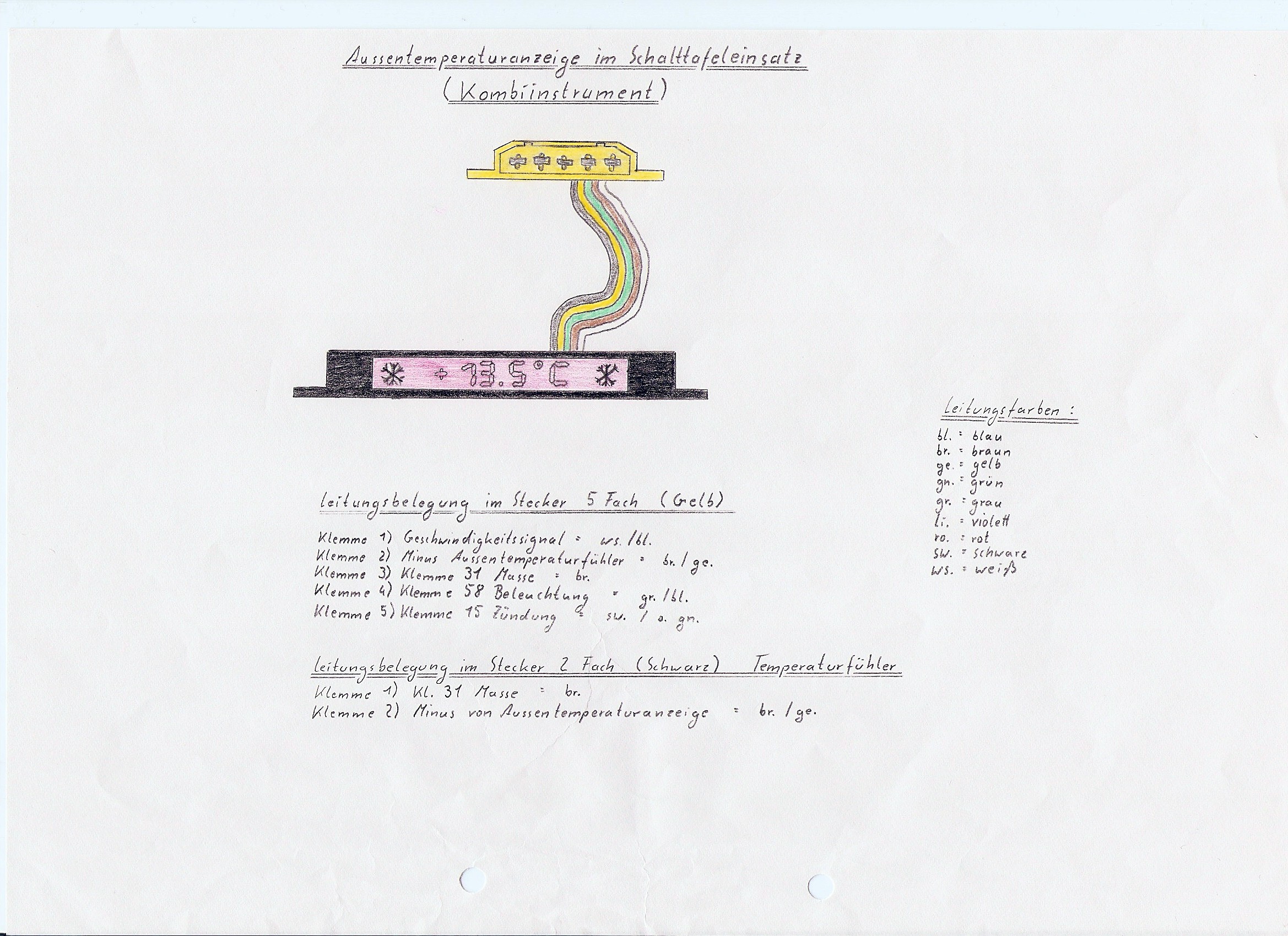

dat ist nur 1 Kabel von ca. 2.5m Länge für den Temp.-Fühler und dessen Masse, die anderen 4 ziehste vom KI bis max an den Versorgungsstecker des Radios und das is ja Muckefuck ...
hier mal die Belegung falls sie einer brauch ...

Wo der montiert wird ist mir klar mir gehts nur darum wenn der Stecker hinter dem kombi liegt dann bestimmt auch der vorn am Kühlergrill oder ? Wenn ja wie sieht der aus und welche Kabelfarben hat der ?

Moin StefanR.
der Stecker am Kühler ist nicht vorhanden, den mußt Du selbst nachrüsten und die erforderlichen Leitungen (u.a. für Masse) verlegen ...
dieses Steckgehäuse brauchst Du bei verwendung eines original-Temperaturfühlers >Bild
und die Kabelfarben sind im original braun (Masse) Steckerbelegung Pin 2 bzw. braun/gelb (zur Anzeigeeinheit) Steckerbelegung Pin 1 ...

PS: wer sich glücklich schätzen kann weil der gelbe Stecker schon für die ATA vorgerüstet ist*, brauch die Signalleitung des Aussentemp.-Fühlers nur bis zum Fahrerfussraum zu verlegen weil dort ein einpoliger gelber Stecker mit lila Kennung auf seinen Einsatz wartet ...
*nur ATA wenn Kabelfarben am Steckgehäuse wie folgt ...
Steckplatz 1 = 2x ws/bl
Steckplatz 2 = 1x br/ge
Steckplatz 3 = 1x br
Steckplatz 4 = 2x gr/bl
Steckplatz 5 = 1x sw/bl
Kabelfarbe am einpoligen gelben Steckgehäuse im Fahrerfußraum = klar ... br/ge

Beitragvon StefanR. » 14.06.2009, 15:06
Ich suche ein Bild es einpoligen Steckers im Fussraum. Wenn ich meine ATA einfach an den Stecker klemme müsste doch die angehen sobald das licht angeht oder Zündung ?
MFG Stefan

Beitragvon der lomp » 14.06.2009, 15:11
aso...
ja, sollte sie. und drei striche anzeigen...
von dem anderen stecker hab ich kein bild-> muss wohl doch der uwe wieder ran...
grüssle
de lomp

Beitragvon level44 » 14.06.2009, 15:13
Moin Leutz
der Stecker inkl. Kabel (Farben) hinter dem KI ...
der einpolige Stecker für die Signalleitung des ATA-Fühlers ...
nu is der Fred komplett denk ich mal ...

Beitragvon StefanR. » 14.06.2009, 15:38
@Level44
Danke für dei Bilder also dei ATA rührt sich net in meinem Auto in meinem anderen geht sie wunderbar also ist die Anzeige schonmal gut nurwieso geht die anzeige bei mir net an ?
MFG Stefan
Edit:
Hab auf Kl 5 11,9 V anliegen. Kl 4 geht bei mir nicht. Masse ist vorhanden. Beleuchtung Geht immer noch net. Welches Farben an der Anzeige bekommen welchen anschluss. Könnte das sein das bei mri was nicht angeklemmt bzw falsch angeschlossene Pins sind ?
