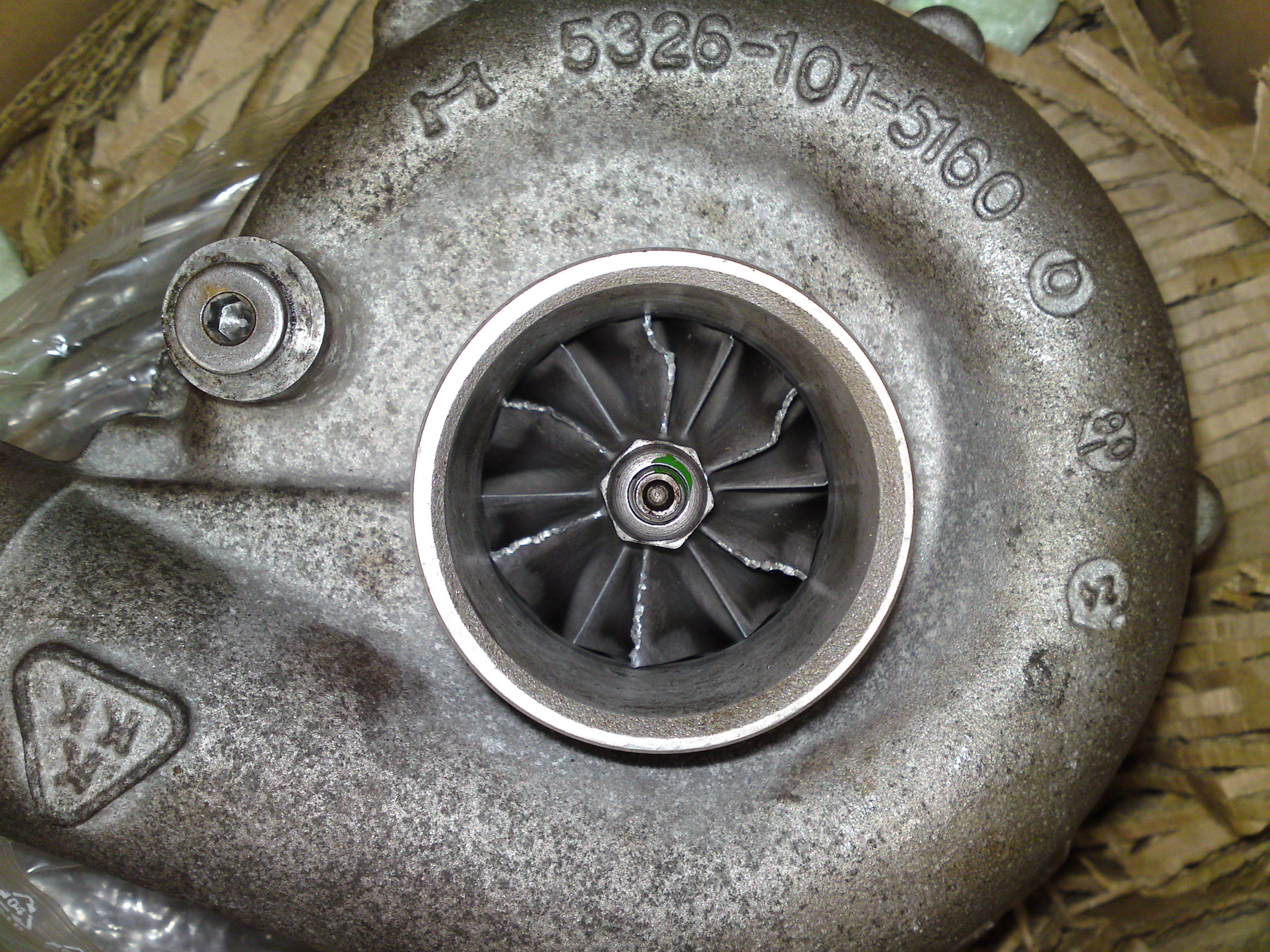

Hallo miteinander,
habe heute den vom Buster Revidierten Lader eingebaut.
Beim Ausbau des RS2 Laders traf mich der Schlag:
Nein, das ist nicht der große Lader den ich schon mal gepostet hatte...Das ist der RS2 Lader der kurz nach dem Wiedereinbau das Heulen angefangen hat.
So jetzt sagt mir doch bitte mal warum? Wo kommt das her?
LMM i.O.
KGE ist auch sauber und unbeschädigt.
Ich kann mir nur vorstellen, daß der Lader überlastet wurde. Die Software ist an der oberen Grenze.
Ich hab jetzt nur Angst, daß dem neuen Lader das auch passiert. Aber wo sollte ein Fremdkörper herkommen?
Bin echt dankbar für jeden Denkanstoß!
MfG Olaf, der mal wieder die Schnauze voll hat...

Mensch Olaf, Du wirst ja wirklich vom Unglück verfolgt...
Verdammt schwierig zu sagen ob es ein Fremkörper war. Ich würde vom Schadensbild eher auf ein erhöhtes Radialspiel tippen, das würde auch zum beschriebenen "Heulen" des Laders passen?! Woher stammte denn der Lader von Dir gekauftes Neu oder Gebruachtteil.
Grüße Micha
Olaf Henkel
Beiträge: 2373
Wohnort: 34346 Hann.Münden
Re: 220V Serie, Chip, RS2 Step, und Rennsportlader
Beitrag von Olaf Henkel »
Hi Micha,
der RS2 Lader hier war mal neu von mir gekauft worden. Allerdings wurde er damals ohne Ölbefüllung verbaut, was ja nicht so pralle ist...
Und ab und zu mußte er ganz schön was verkraften. Hatte manchmal Überschwinger bis 2,3 bar kurzzeitig. Beim krummen Pleuel waren es fast 2,5 bar.
MfG Olaf

hi olaf,
du bist echt der pechvogel der nation, du solltest glaube ich, auf V8 sauger umsteigen,
der S8 BJ 00 hat 360 sauger-PS aus 4,2L.
das wäre doch bestimmt eine gute alternative. :roll:
Zum mindestens würde das die laderprobleme lösen. :oops:
also wenn du mehrmals so große überschwinger hattest,
könnte das eventuell daran liegen.
an die sache mit dem fehlenden öl beim ersteinbau glaube ich nicht,
weil ja 1-3 sekunden nach motorstart öl am lader ankommt.
sobald du den anlasser drehst fängt die ölpumpe ja schon an zu fördern.
jedes mal wenn du den motor länger stehen lässt,
läuft das öl ja auch aus dem lader zurück in die ölwanne.
die KKK sind ja gleitgelagert und beim zusammenbau der teile werden die auch mit öl besprüht,
so das eine dünne ölschicht selbst im neuen lader ist.
MfGG.

Sind die Überschwinger so tödlich, die liegen ja nicht Minuten lang an?
Aber wenns Radialspiel währe, müssten doch alle Blätter beschädigt sein?

anderer Denkansatz:
Kann es sein, daß ich vor einem halben Jahr den LLK nicht so gereinigt bekommen habe wie es sein müßte?
Zunächst dachte ich, alles was hinter dem Turbo ist, kann ja nicht von ihm angesaugt werden. Aber was ist mit dem POPOFF? Kann dieses beim Umschalten die Fremskörper wieder vor den Lader gebracht haben?
Was sollte ich als nächstes tun? LLK ersetzen? Reinigen?
MfG Olaf

bring den lader mal zu wiehnstroth.
mal sehen was der sagt.
