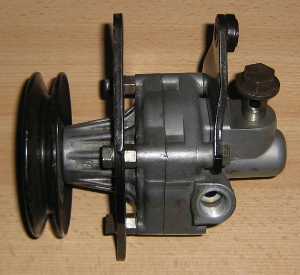

heute kam mein 16,- schnäppchen vom a8 4,2v8
jetzt noch die fittinge,schrauben und ne servopumpe.

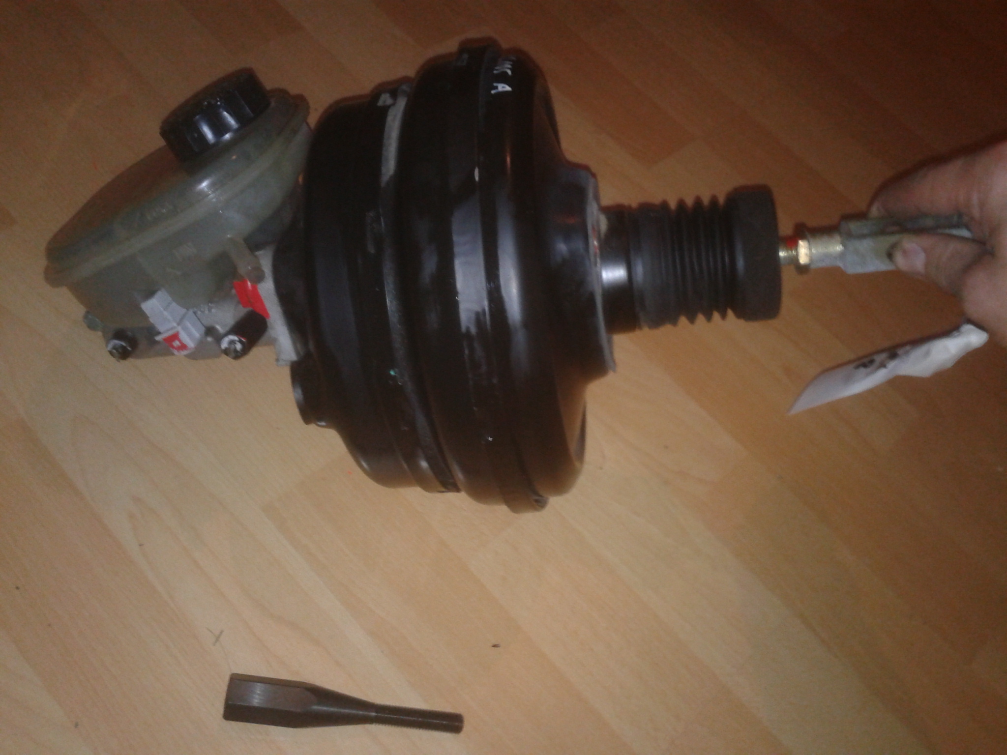

Pneumatik BKV - Ein Drama in 3 Akten
Da nächste woche Urlaub ansteht, habe ich mich heute mal ran getraut, den Pneumatischen Krempel einzubauen. Murphy war mit von der partie ....
Eine ausführliche Anleitung tipp' ich mir für meinen Blog zusammen, wenn alles drin ist und funktioniert.. Hier mal nur auszüge, was schief gehen kann, beachtet werden muss, etc...
Erstmal Bremsflüssigkeit absaugen und den Behälter entfernen..
KRACKS - Hnngrmpf
Der Hydraulik-BKV ist von innen mit 4 selbstsichernden Muttern und Sicherungslack festgeschraubt. An 3 der 4 Muttern kommt man ganz easy:
Die 4. Schraube (links oben) ist erreichbar, indem man den Sicherungssplint von der Welle des Kupplungspedals entfernt, und das Pedal etwas nach Links zur seite schiebt. Dann kommt man mit einer reihe an Verlängerungen gut an die Mutter dran:
So sieht das rostige Fragment ausgebaut aus...
Laut Haynes ist das Soll-maß für die Schubstange 24.8 bis 24.9 cm ...
Bei mir war das Ding aber auf 23.6cm eingestellt. Also stelle ich das am Pneumatik-BKV mal auch so ein.
Dabei stellt sich dann Heraus, dass die Schubstange gut 2cm zu Lang ist. Ich habe sie auf rund 10.7cm zurechtgestutzt:

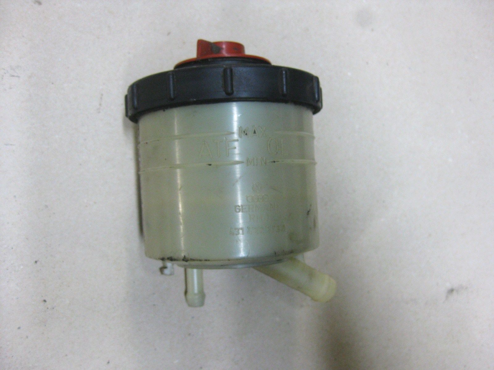

Fallstrick Nr.1: Der Bremsflüssigkeitsbehälter vom A8 hat zwar den Anschluss für das Hydraulische Kupplungszeug, allerdings ist das Ding zu. Fix mit nem teppichmesser aufschneiden, und gut ist
Fallstrick Nr.2: Der BKV passt wirklich nur SEHR knapp da vorne rein. Man muss das Halteblech für den Servoölbehälter von der Spritzwand schrauben, und die Bremsleitungen vom ABS-block aufschrauben und beiseite biegen, dass der da hinpasst.

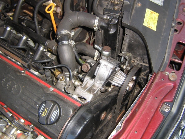

Zum einen Passt das mit der Spannvorrichtung der 150Bar pumpe nicht "out of the Box" zu der kleineren Pumpe, zum anderen reicht der Spannweg bei weitem nicht aus. Ersteres lässt sich beheben, indem man einfach den haltebügel am Motorblock etwas "unterfüttert" mit unterlegscheiben, zweiteres.. Hmm. Ich denke, da werde ich mir einen kürzeren Keilriemen besorgen müssen.
KRACKS - Hnngrmpf

Zu der geschichte mit der Servopumpe - es sieht so als, als wäre mein Fehler gewesen, dass ich eine Pumpe vom typ 89 besorgt habe. Der Typ 89 hat IMMER kupfer-dichtungsringe, beim C4 gab es die kleine Pumpe auch mit O-ringen.
Ich werde mir jetzt also eine C4 Pumpe besorgen müssen.

meine Schubstange hab ich auf 110mm länge anfertigen lassen,somit sollte da nichts mit kürzen sein.
bei mir bj 85 sollte die b3 pumpe passen,ich hab kupferringe an den Leitungen.

Der Schubstangenadapter, wurde doch schon geschrieben, das der 15mm kürzer als auf Karls Zeichnung ausfallen muss.
Mein Adapter ist genau 109,65mm lang.

also ich seh da erstmal kein Problem die teile zu verbauen.
hacki hat alles schön bebildert und beschrieben was noch zu besorgen ist.
ich wird warscheinlich den hydraulikbehälter vom 2er golf oder typ 81 samt halter verbauen,die gibt's günstig in der bucht.

Servoölbehälter vom Typ 81

Servoölbehälter sollte wohl klein ausfallen?!
Ja, der passt ganz gut, allerdings ist der rücklaufschlauch aus dem Lenkgetriebe ein bisschen haarig anzuschließen bei dem Typ 81 behälter - Beim typ 44 geht der original horizontal nach hinten weg, beim Typ 81 vertikal nach unten. Das reicht zwar von der schlauchlänge, muss aber unter etwas zug draufgesteckt werden.ich wird warscheinlich den hydraulikbehälter vom 2er golf oder typ 81 samt halter verbauen,die gibt's günstig in der bucht.

dann wäre der Behälter vom golf 1 wohl die bessere Wahl?
anschlussdurchmesser könnte passen hier der vom b2

Ne, die größe leitung ist der Vorlauf zur Pumpe, bei dem zeigt der Rücklauf vom Lenkgetriebe auch nach unten..

dann wäre die beste lösung wohl die 2 anschlüsse zu viel am Behälter vom 200er dicht zu machen.
passt der dann noch daneben rein oder eher nicht?

Sollte passen. Das ist nur beim einbau im weg, wenn der BKV erstmal sitzt, ist er hinter dem behälter.
