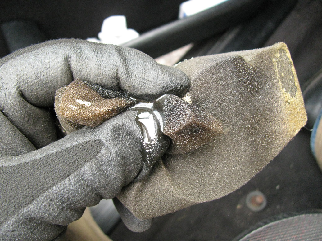

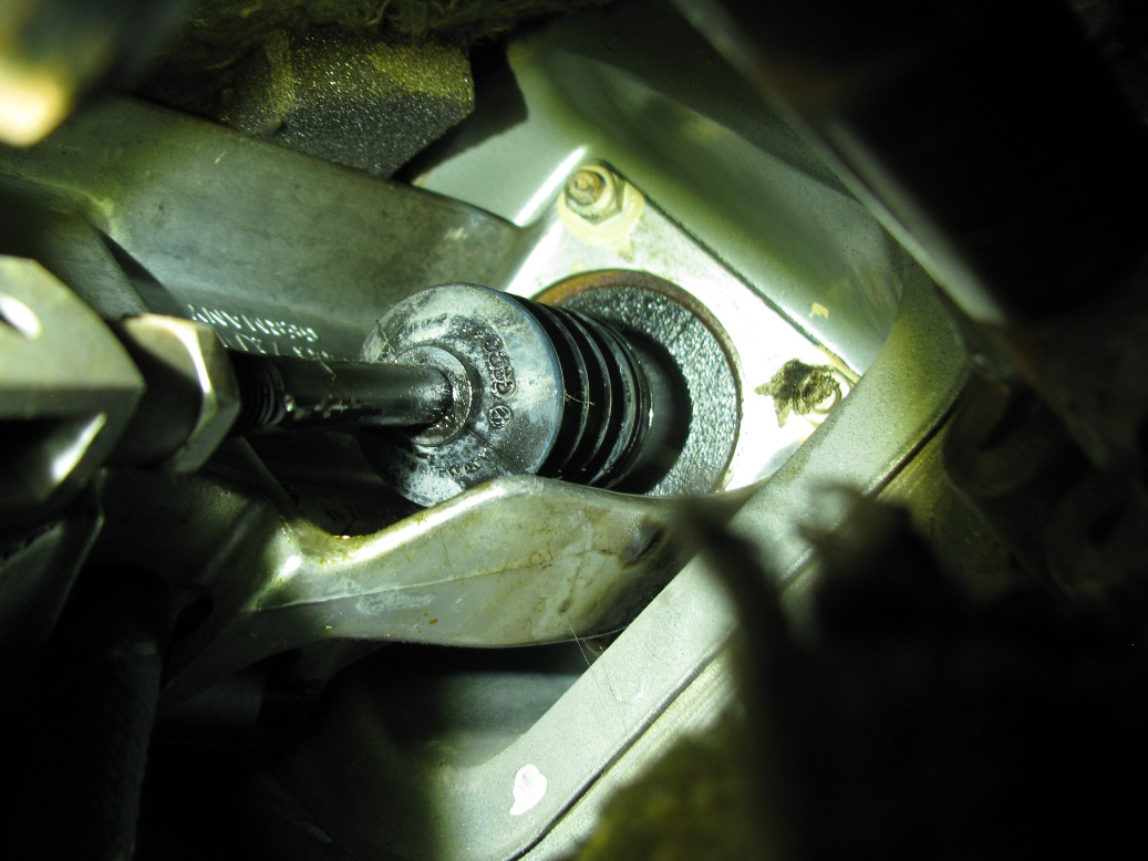

Ich bin jetzt immernoch nicht dazu gekommen. Habe nur dieses wochenende mal spaßhalber die abdeckung unterm Lenkrad abgebaut, und die Öldurchtränkte isolierung aus'm Fußraum gezogen.
Insofern.... Scheint mein hydraulischer BKV eh schon hin zu sein. Der umbau auf den pneumatischen wird immer symphatischer. :kotz:
