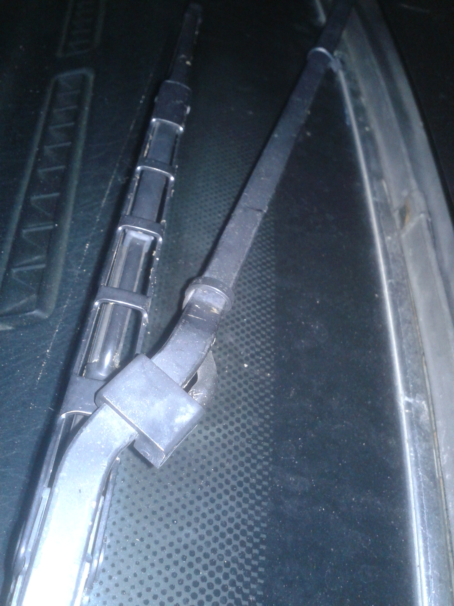

Die Düsen die da auf Ebay im Angebot sind, sind leider eeeeetwas zu Groß geraten für den T44. Das schaut so aus:
.. Nicht so Prickelnd. Zumal die düsen an dem Ding senkrecht nach unten gerichtet sind, und somit _HINTER_ dem scheibenwischer hersprühen beim hochfahren.
