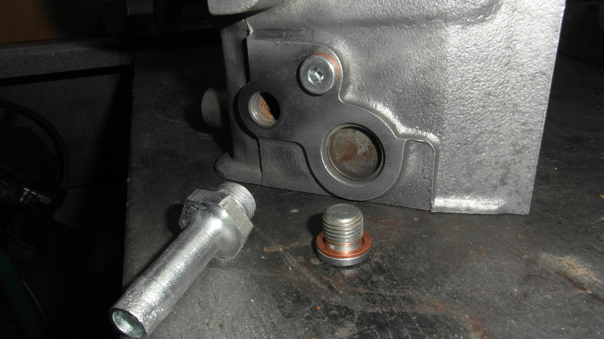

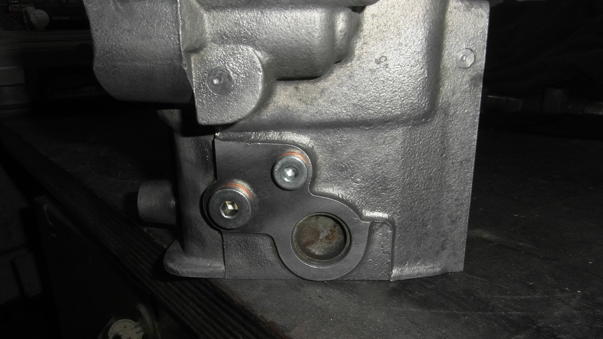

For the cylinderhead cooling.
Cylinderhead unopened with the 2 screws in the back
The bigger screw opened to get in the screwpipe (measure M14x1,25 please use a short srewpipe,my is only a example i didnt find the right so far)

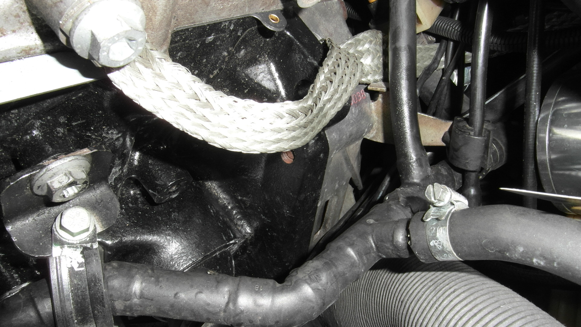

The pipe to the return from the water heat exanger
Thr outlet at the cylinderhead with the rubberpipe
All Pipes are build by myself with copper- pipe and all is hard- welded and black painted. The whole pipe from the thermostat to the water heat exanger ist build from copper, 2. wateroutlet in the back of the cylinderhead and the connection to the elektric waterpump, its build from one part.

Das Gewinde ist ein M14x 1,25. Ich hatte es seinerzeit mal von einem Metallwarenladen hier in der Stadt bestellen lassen, allerdings aus Messing. Hier habe ich ein paar Links für welche aus Alu mit verschiedenen Innendurchmessern.Habe da auch mit der Fließgeschwindigkeit experimentiert. Je nach Leistungsstufe und Nutzung(Sommer, Übergangszeit oder auch Winter) habe ich hier verschiedenen Ergebnisse erzielt. Ich messe übrigens direkt daneben die Wassertemperatur hinten am Kopf mit einer Meßstelle (digital), bis zu 400 Messimpulse pro Sekunde.Da das serienmäßige"Temperaturmeßeisen" leider seeeeeeeeeehr träge ist. Hier erkenne ich sofort durch programmierte Überwachungen ein Problem in der Verbrennung oder der thermischen Abfuhr.
Das kleinere Gewinde ist ein M10x1 Gewinde, also optimal für einen Temperaturfühler zumal beide in der gleichen Kammer münden im Kopf.
Achtung: Bitte bei den Durchmessern des Anschlusses bedenken, viel hilft hier zwar auch viel, aber gebt bitte dem Kühlwasser auch die Chance Wärme auf- und mitzunehmen- darum mit den Durchmessern experimentieren.Zu schneller Durchfluss ist hier kontraproduktiv, zu geringer bewirkt im Lastbereich einen evtl. thermischen Rückstau.
https://www.ebay.de/itm/201596836963?ha ... R66WgZa_YQ
https://www.ebay.de/itm/191888091487?ha ... R4j4-JW_YQ
https://www.ebay.de/itm/201596838212?ha ... R66WgZa_YQ
Gruß Daniel
