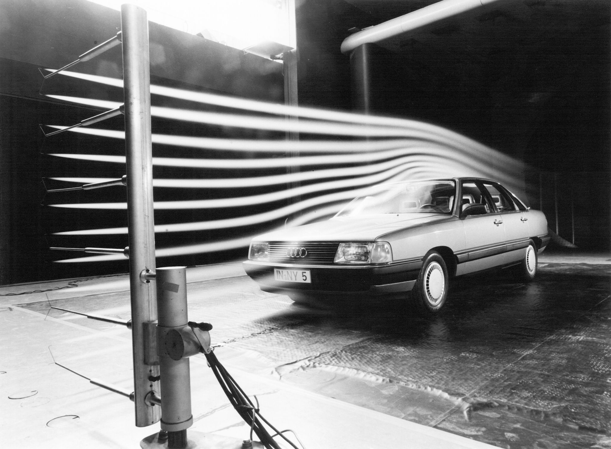

Der Vollständigkeit halber -> http://audi100.net/Technik/Karosserie/karosserie.html
Messpunkt 1 (Grillmitte Audi Ringe): + 0,8bar
Messpunkt 5 (Blinkerecke): -0,95bar
Messpunkt 10 (Höhe A-Säule): -0,2bar
Messpukt 15 (Höhe B-Säule): -0,18bar
Ab 15 steigt es dann bis zum Heck kontinuierlich auf 0bar an
Olli
Druckwerte Horizontalschnitt:Blacky hat geschrieben:Interessant wäre noch ein Vergleich bei Draufsicht aufs Fahrzeug, ob sich an der Seite andere Werte im Vergleich zur Mitte ergeben

Ich weiss nicht ob ich es schon mal angesägt hatte.
Also währe eine nach hinten öffnende Huze oder Lamellen in der Haube im dem Bereich Sinnvoller um z.B. Wärme abzuführen?
Und Kaltluftansaugung ehr hinterm Grill?

Hi Zusammen,Olli W. hat geschrieben:Der Vollständigkeit halber -> http://audi100.net/Technik/Karosserie/karosserie.html
Olli
es ist ein bisschen Zeit seither vergangenen...ich hol den Fred mal wieder hervor
@Olli:
Hast du ggf auch Fachliteratur zum Audi 200 10VT und zum 200 20V?
Wäre interessant wie sich die Frontspoiler / Stoßstangen bei den beiden im Vergleich zum 100er verhalten.
Wenns auch nicht ganz so sinnig erscheint da es kein Turbo/Motor mit LLK ist, um den Vergleich weiter zu führen, wie siehts beim V8 aus?
Vielen Dank!
Wolfgang

ich hab nur mal vor ewigen zeiten in einer zeitschrift leistungsdiagramme von nen motorad gesehen , da hat das einlassystem mit "ram air" 6 ps gebrachtSI0WR1D3R hat geschrieben:Wenns auch nicht ganz so sinnig erscheint da es kein Turbo/Motor mit LLK ist, um den Vergleich weiter zu führen, wie siehts beim V8 aus?
600er motorad , werksangabe 100 ps mit gleichdruckvergaser
messung ohne fahrtwind endsprechend zur geschwindigkeit : 100 ps > nur freiselbstansaugend
messung mit fahrtwind endsprechend zur geschwindigkeit : 106 ps
messung mit demontierter "ram air" und fahrtwind endsprechend der geschwindigkeit : 100 ps
wenn der einlass an der richtigen position ist und die dimensionierung stimmt dann kann das schon was bringen wenn das die gemischaufbereitung adaptieren kann , also die etwas moderneren systeme sollten das können
bei den älteren systemen ist das schwierig zu beurteilen , ich weiss nicht was ne stauscheibe im mengenteiler macht wenn auf der einlasseite nen druckanstieg ist
einer Alpha-n mit breitbandsonde dürfte sowas nicht stören oder wenn über Map im saugrohr die luftmenge bewertet wird
Mfg Kai

deswege war die luft einamen beim MB 250/300 Turbo Diesel im doch monteert in seiten kötfleugel?
das wirkt beim der carrosserie van onser typ nicht?
dan der WiWa links fahrersite zwischen radkasten und thur einer platz geben
