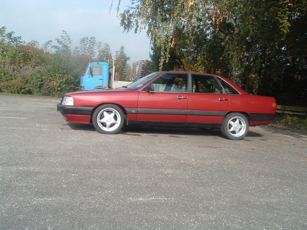

fahre auf meinen 7,5x16 ET45 jetzt 205/45/16
Schaut zwar nimmer ganz so bullig aus, fährt sich aber um Einiges angenehmer als vorher mit den 225/45/16, da ich Einiges an Federwegbegrenzer raus schmeißen konnte und hat m.M. nach nun genug Restfederweg.

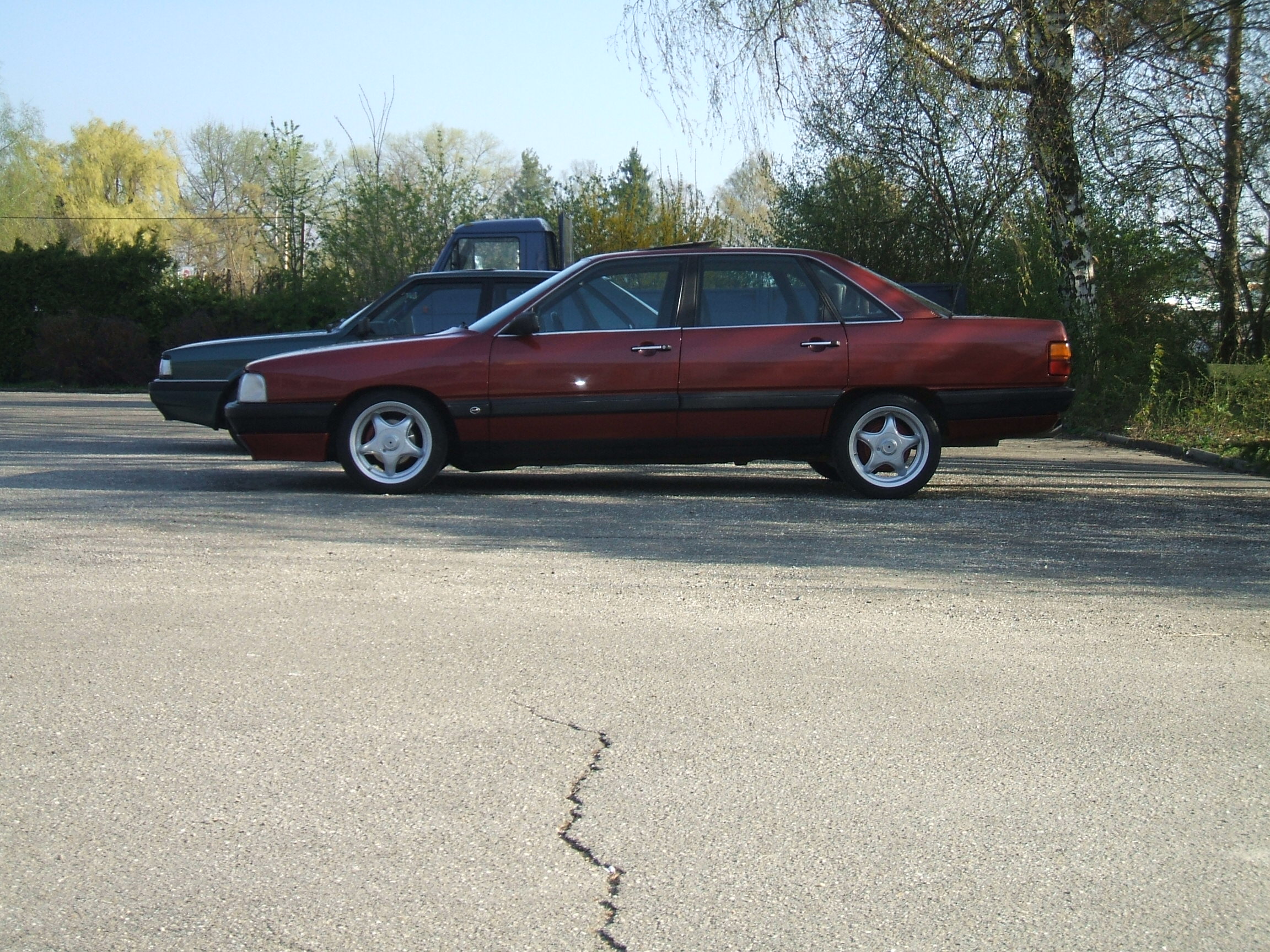

Köter hat geschrieben:Hier mal nen Foto von meinem:
Zu Zeitpunkt des Fotos war das Fahrwerk grad Frisch verbaut
- Felgen in 7x17 ET 40
- Reifen 215/45 17 Hankook
- Sachs Advantage + H&R 40/40
Greetz
Woran liegt das denn, dass der soooo hoch ist?
Mike NF
Geschäftsführer
Beiträge: 16697
Fuhrpark: Audi 195 S-Line
BMW E46 320i
Wohnort: Münster
Re: Felgen mit LK 4x108
Beitrag von Mike NF »
Ich behaupte an den H&R-Federn, meinen KAW+Bilstein-Tipp wollte er ja nicht hören :twisted:
Mike
fürs nächste Foto stellen wir die mal Front an Front
kevin's100er
Beiträge: 1772
Beitrag von kevin's100er »
Ich habe auch die h&r -40mm verbaut. Bei mir sind die räder aber ein stück im radhaus.

Bisschen was isser noch gesackt... :D
