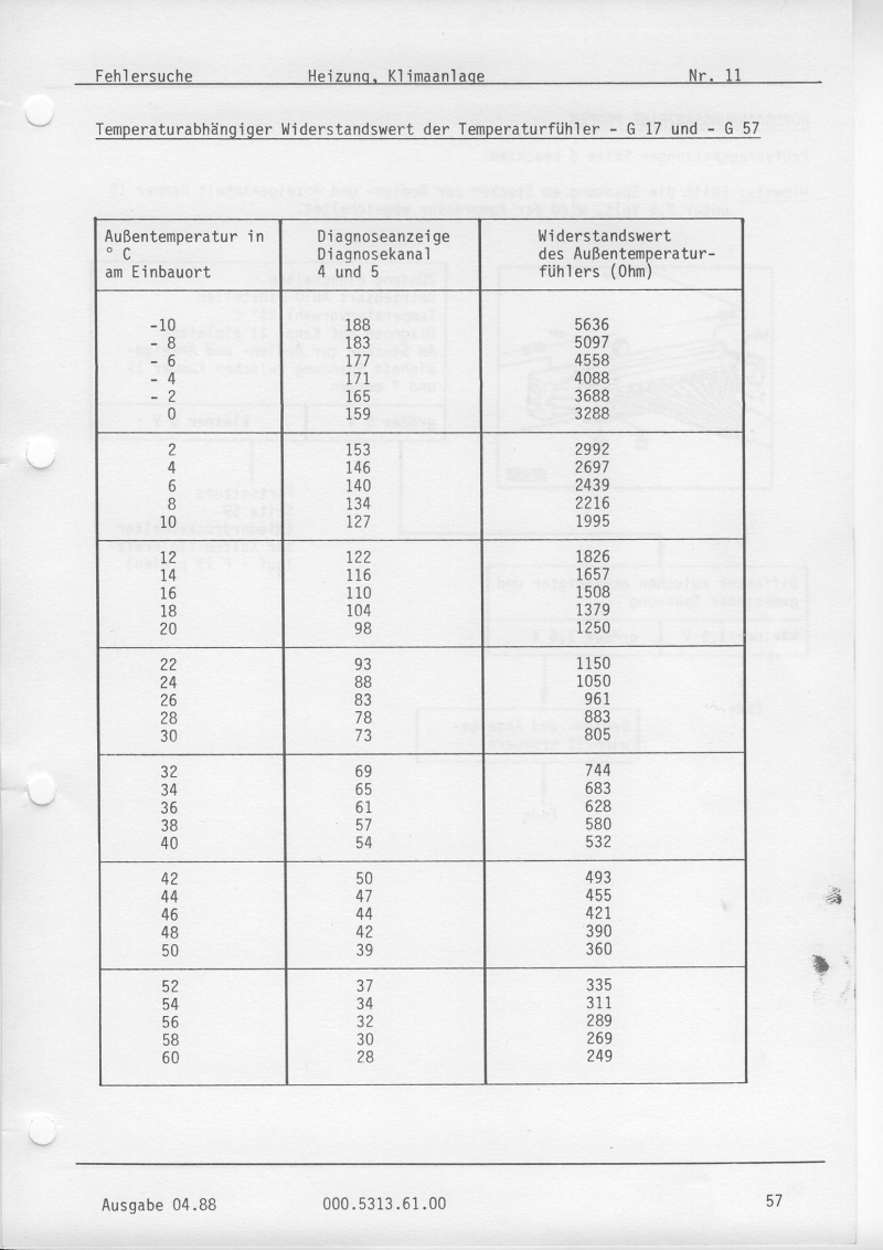

weis jemand die widerstandswerte des fühlers?
MfGG.
Infos per PN
Infos per PN
- OPA_HORCH
- Beiträge: 1500
- Registriert: 04.04.2006, 13:13
- Wohnort: Im Land der 1000 Berge
Re: ATA nachrüsten
Da der Fühler für die ATA der gleiche sein soll wie der/die für die Außentemp.-Messung der Klimaanlage ( G17 und G57 ), gelten diese Werte:
Gruß Wolfgang
- Beiträge: 7197
Re: ATA nachrüsten
Temp.-Fühler, habe ich noch einige liegen.

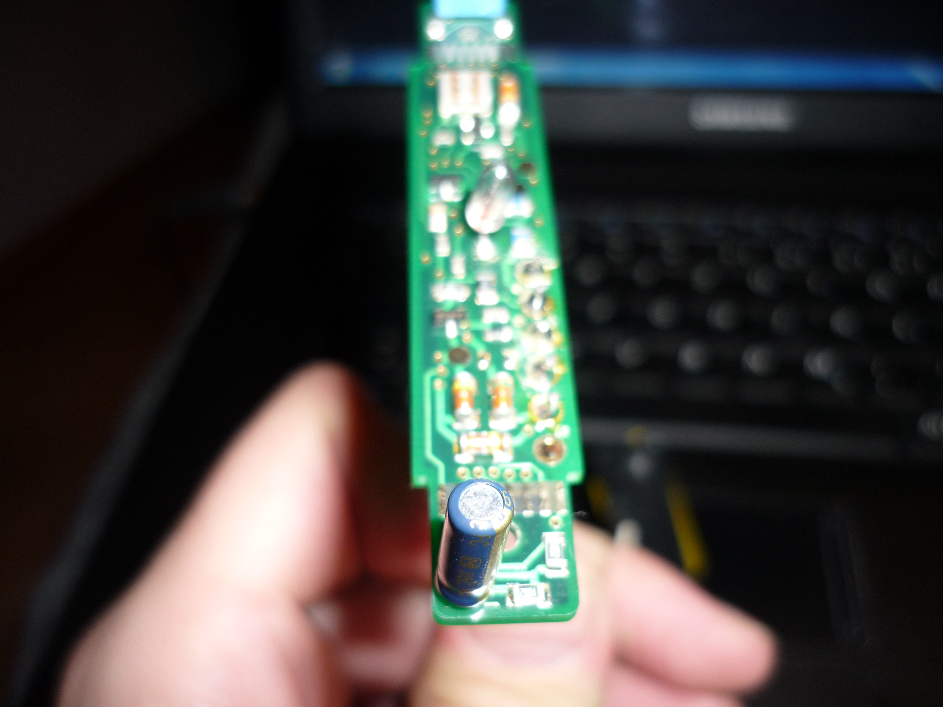

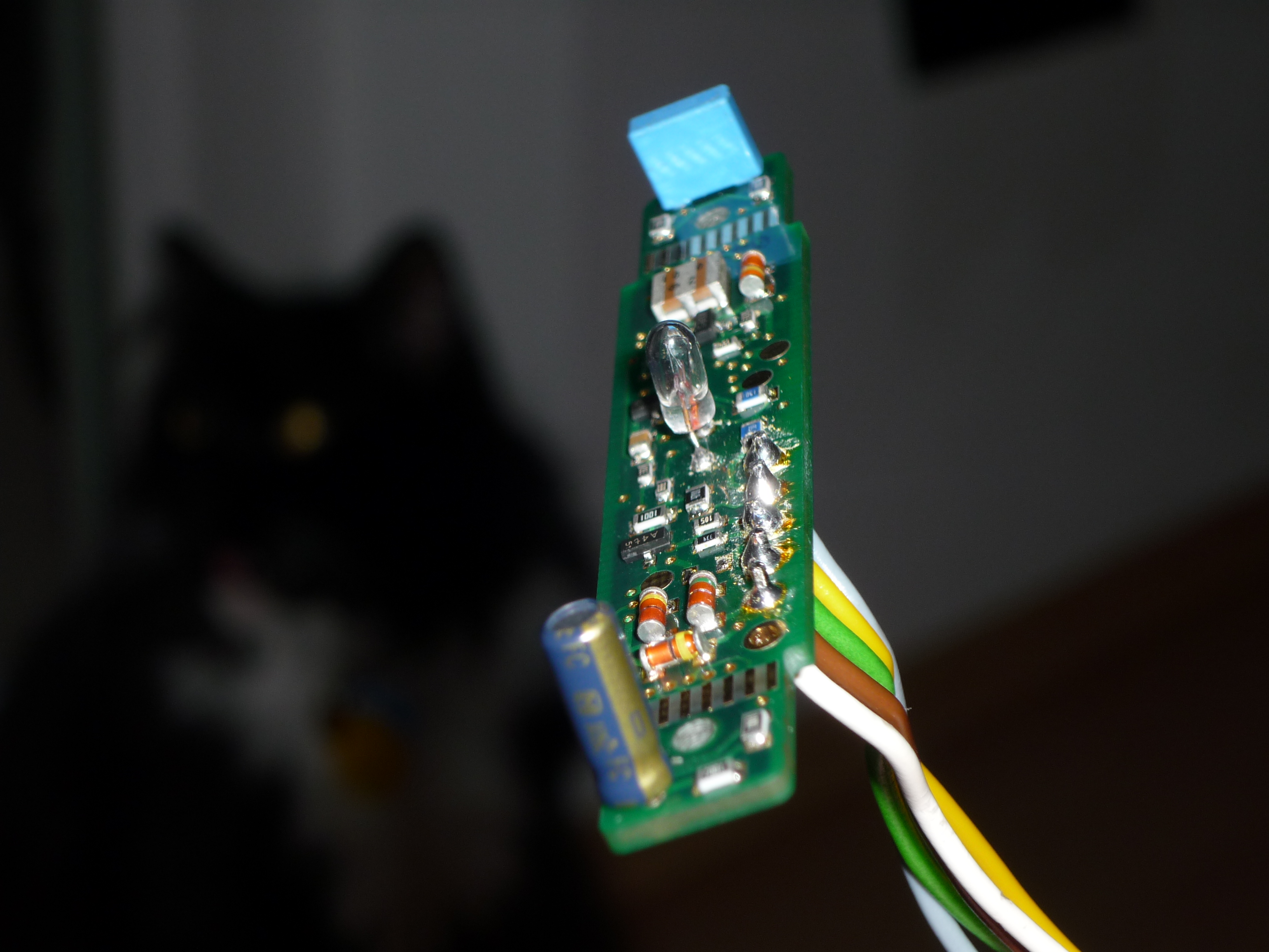

Normal sehn´se offen (Platine) halt wie folgt aus ...
Uwe
Offen hatte ich jedoch nicht alle, warum auch wenn sie funzten
Uwe

Der ELKO ist dieser größere (oft blaue) Zylinder auf der Platine, sieht er aufgequollen aus oder geht stirnseitig schon das sichtbare Kreuz auseinander isser jedenfalls hin und kann gegen einen gleichwertigen ersetzt werden.

Re: ATA nachrüsten
Also ich muss sagen rein optisch sieht der Elko nicht wirklich schlecht aus. Ich hab euch mal 2 Bilder angehangen. Ich bin mir nicht so wirklich sicher ob es noch der originale ist. Es steht drauf 105°C 68µF 6,3V. Ich würde es schon zu Gerhard schicken, aber ich hab mit dem Verkäufer vereinbart wir testen es nächste Woche nochmal an seinem C4. Er war sich sicher die Anzeige hat funktioniert. Schauen wir mal. Mir lässt das trotzdem keine Ruhe ich will herausfinden was hier faul ist
- level44
- Beiträge: 8505
Re: ATA nachrüsten
Nee hast recht issn schönes Teil ...steewax hat geschrieben:Also ich muss sagen rein optisch sieht der Elko nicht wirklich schlecht aus.
aber er ist oben schon gewölbt und nicht mehr flach, darum würde ich sagen er ist nimmer i.O.
edit: oder täuscht das ?
- steewax
- Beiträge: 195
- Registriert: 06.01.2011, 17:41
- Fuhrpark: Audi 200 quattro 20v Avant grau, Golf 3 VR6, Audi S5 Cabrio B8
- Wohnort: Ingolstadt
Re: ATA nachrüsten
Ich glaub das täuscht. Lass dich nicht von der Katze im Hintergrund ins Boxhorn jagen
. Kann man den Kondensator irgendwie mit einem Multimeter prüfen oder geht das nicht? Stimmen die Daten überhaupt. Ich hab das Gefühl der wurde auch schonmal neu eingelötet.
Steve
Steve
Re: ATA nachrüsten
Also als ich meine ATA nachgerüstet habe, leuchtete die Birne erst, nachdem der Temp-fühler angeschlossen war.
Der Elko sieht rein optisch gut aus; du kannst mit einem Ohmmeter mal an die Anschlüsse des Elko's gehen. Sollte kurzzeitig niederohmig sein und dann steigend hochohmig werden. Wenn du die Messspitzen dann vertauscht, geht es wieder so los.
Also mal komplett anschließen. Ich habe auch nur Plus und Minus und den separaten Temp.fühler angeschlossen. Die Leitung lag bei meinem auch nicht. Musste ich dann nachrüsten.
