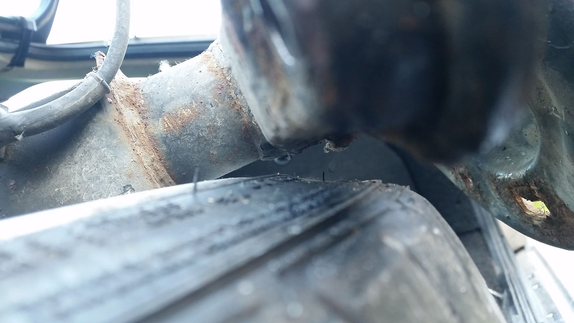

Kein Problem. Ich hab zum Beispiel via http://www.photobucket.com Fotoalben hochgeladen und verlinke von dort aus.
Hinten sollte generell weniger das Problem werden. Vorn wird's nach innen eng und da brauchst du dann statt ET48 eher eine ET40 oder gar ET35.
Grundsätzlich kein Problem...man kann diese Richtung mittels Distanzscheiben lösen.
Anbei Eindrücke zu 8x17 ET48. 8x18 ET48 wird da quasi nicht gehen.

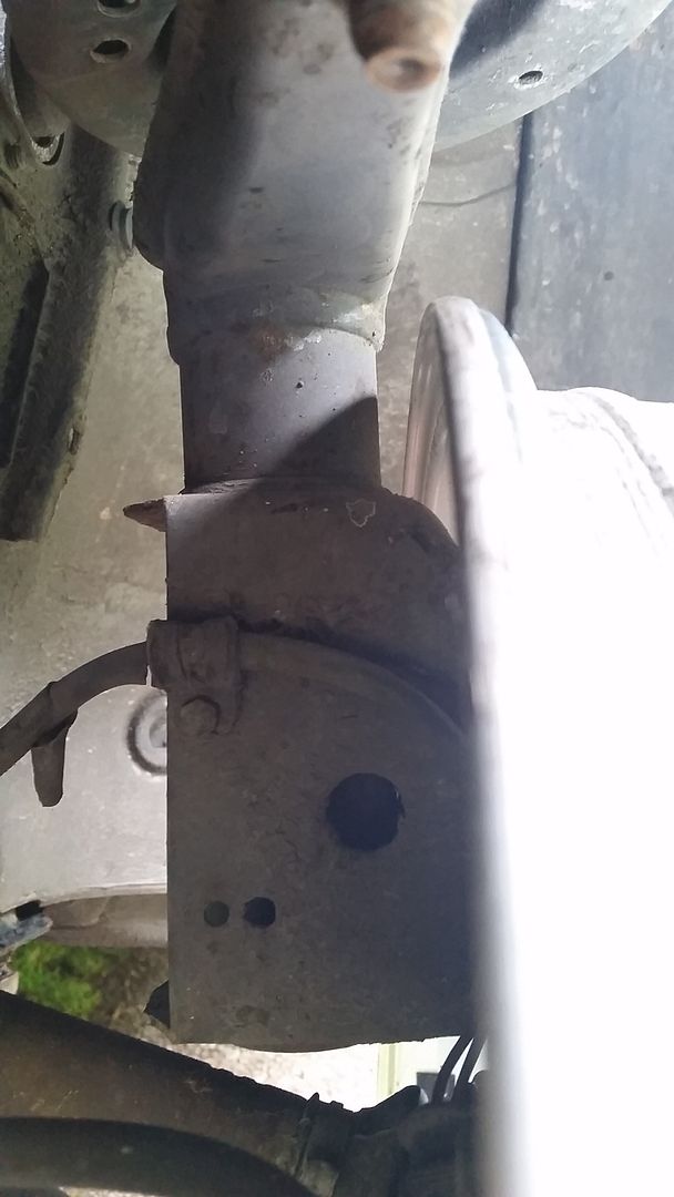

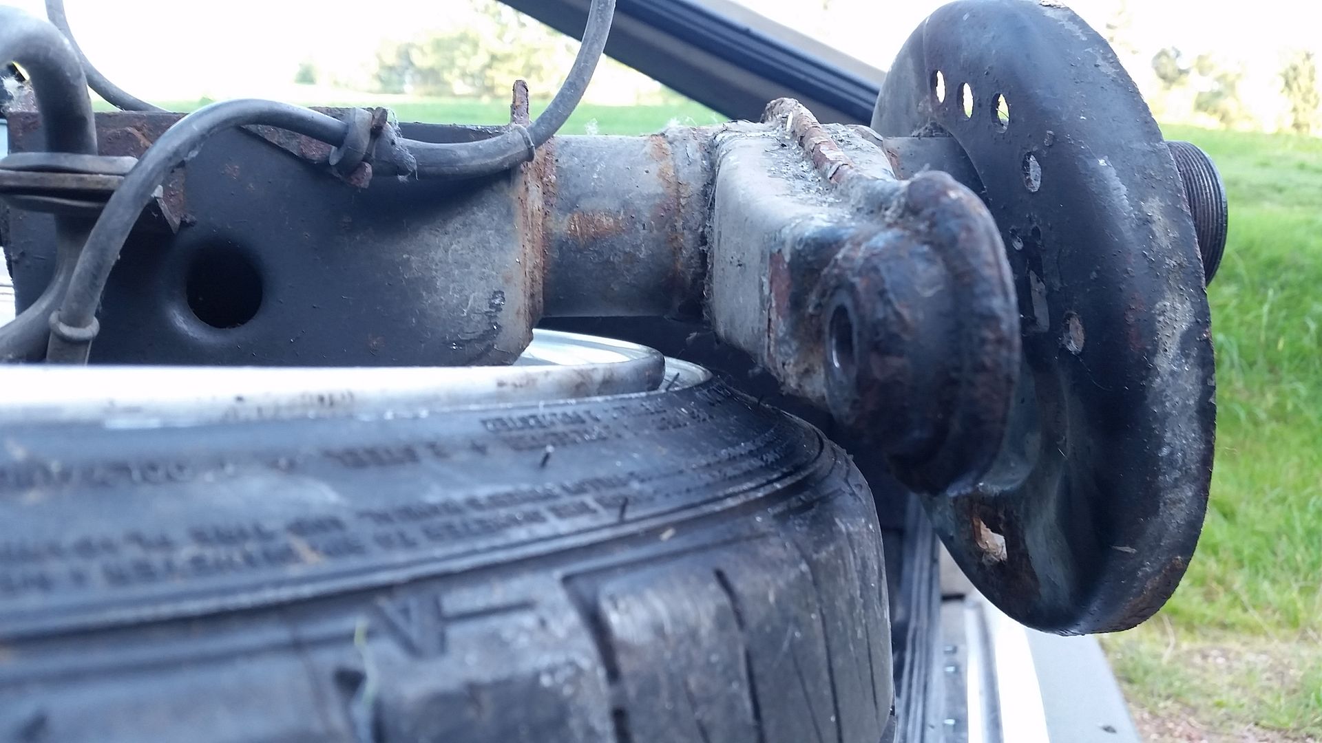

Hab es noch nicht umgebaut...insgesamt sollte es aussen geringfügig mehr Platz, als mit der aktuellen 7.5x17 ET35-Konfiguration sein.
Anbei Impressionen zu meinen Platzverhältnissen.
Abstand Radmitte zu Kotflügelkante vorn 280mm und hinten 250mm.

Am Gradkantler ists meiner Erfahrung nach nicht möglich. Bei mir steht die Achse in der Fahrwerkskonfiguration recht mittig und ich bemerke allein schon bei Umstellung auf die 205/40R17 Winterreifen, dass dann ein Hauch weniger Platz ist und es dadurch bei wirklich voller Beladung plus Bodenwelle schleift. Das taucht alles im Millimeterbereich saugend ein.
Dort nochmal 7mm nach aussen zu gehen, würde für mich deutliche Karosseriearbeiten nach sich ziehen.
Der verwendete Reifen ist auch immer ausschlaggebend. Bei mir ists mit den 205/40R17 so gewählt, dass der Reifen quasi in den ausladenden Maßen der Felge bleibt.

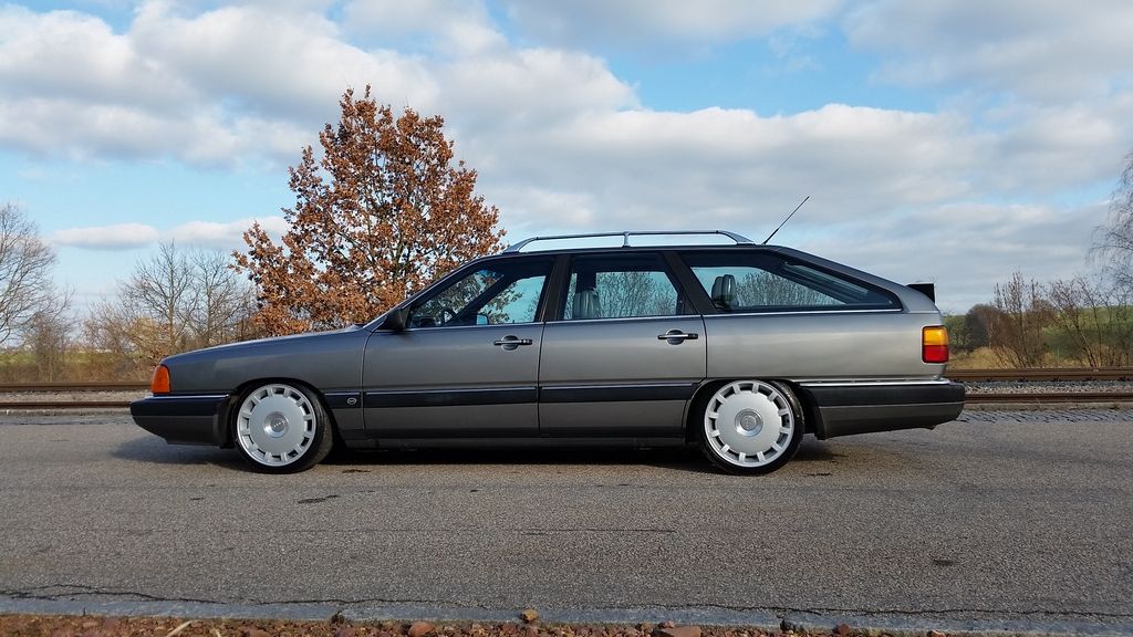

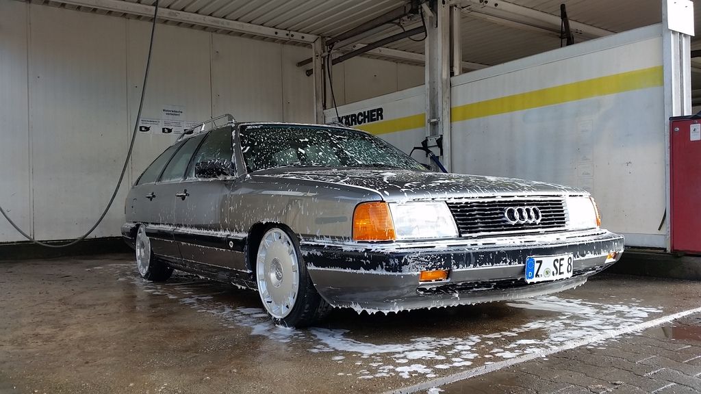

Earl Grey hat folgendes bekommen...
Kleines Update.
- - STW-Fahrwerk Rev01
- 5x112-Umbau
- 26mm Stabilisator
- 280mm Bremse
- 6x15 ET45 1980 Audi Quattro/Audi 200 turbo Felgen

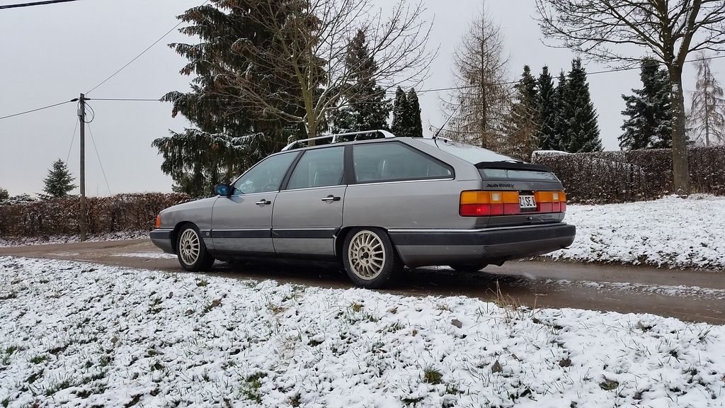

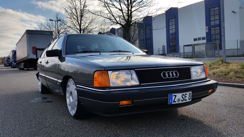

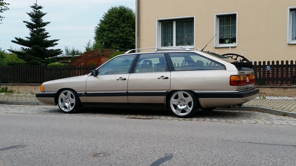

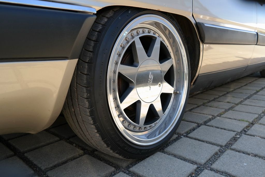

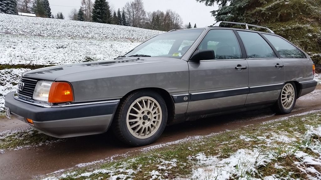

Earl Grey hat sein erstes Paar Sommerschuhe bekommen.
Speedline 8x17 ET48 mit 205/40R17 84W
...mir gefällts.
...mir gefällts.

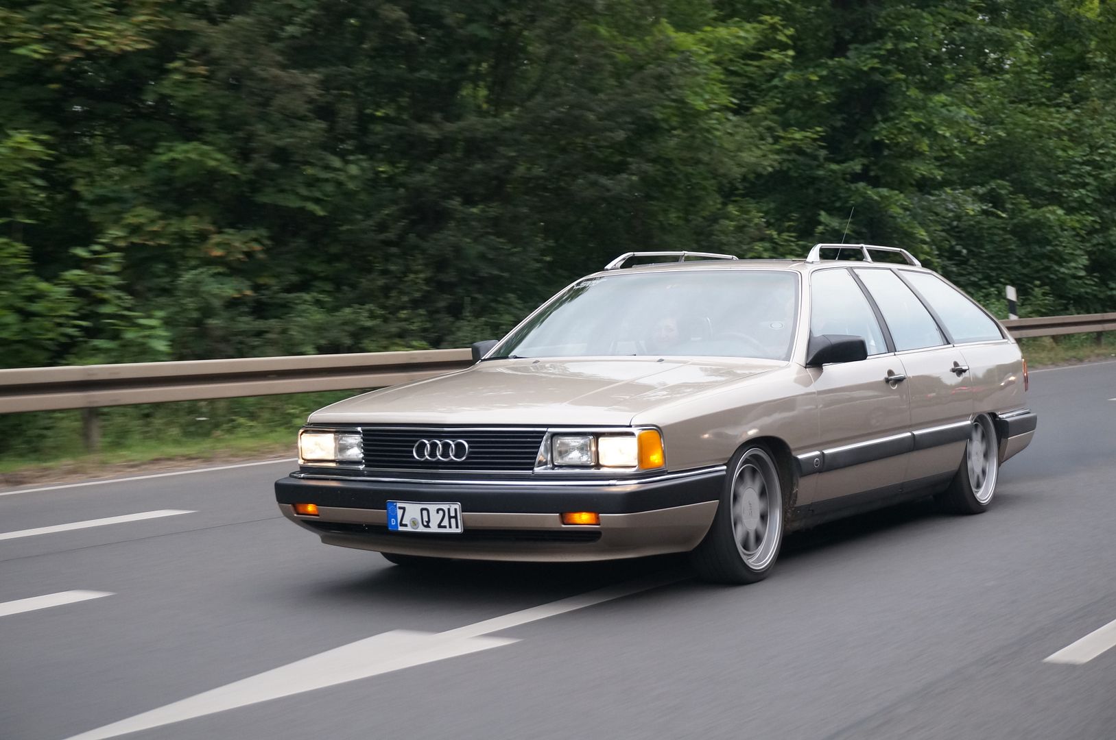

Schau ruhig weiter oben nach Bildern der Yacht. Sie hat in allen Felgenvarianten 7.5x17 ET35 mit 205/40R17.
Ich fahre dieses Maß seit 2014 in entsprechender Fahrwerkseinstellung auf meinem goldenen Audi 5000 S Avant.
Anbei zwei Bilder der Zender in 7.5x17 ET35 mit 205/40R17 84W Falken Ziex 914. Die ziehen sich deutlich mehr, als andere Reifen in dem Maß.
Weiter unten dann der aktuelle Stand der Yacht mit 8x17 ET48 Audi Parabol mit 205/40R17 84W.
