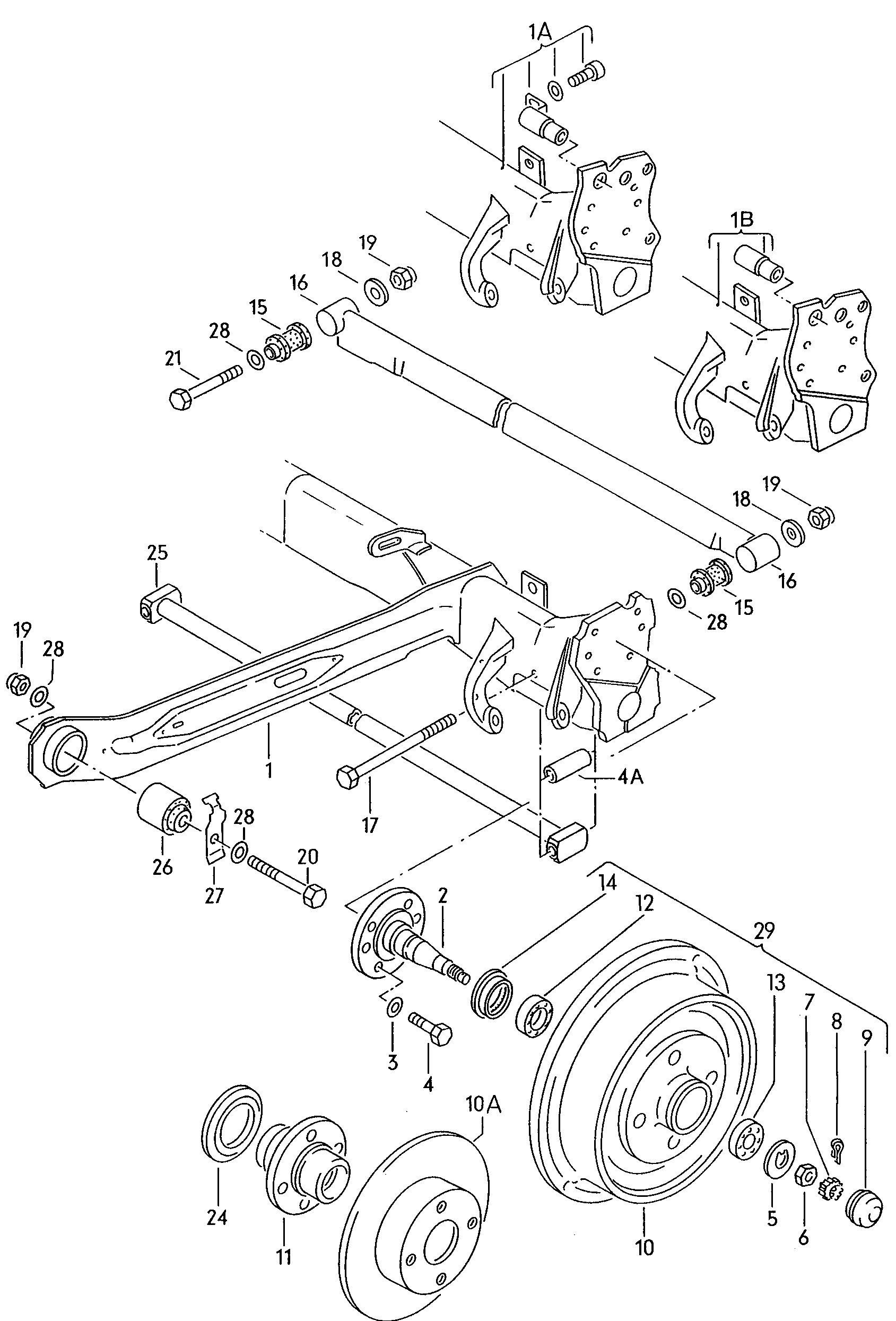

die breitere Spur der Hinterachse betrifft nur frontgetriebene Fahrzeuge ab 01.88
Zur Klärung dieses Sachverhalts folgender Auszug...
Technisches Merkblatt zum Reparaturleitfaden
Fahrwerk
Karosserie-Montagearbeiten Ausgabe 07,86
Merkblatt-Nr. 15
Thema
ÄNDERUNGEN AM FAHRWERK AB JANUAR 1988
C- Hinterachse (Radaufhängung Frontantrieb)
Spurverbreiterung an der Hinterachse
(Nur für Fahrzeuge mit Frontantrieb und einer Motorleistung
bis einschließlich 101 kW)
1- Hinterachskörper
• geänderte Ausführung im Bereich Anlage Achszapfen, so daß
sich dadurch eine Sturzänderung
von -40´ ± 30´ in -50´ ± 30´ ergibt
• Gesamtspurverbreiterung um ca. 14,0 mm durch den Einbau von
Bremsscheibe, Bremstrommel und Radnabe in geänderter Aus-
führung, im Bereich der Anlagefläche des Scheibenrades um
6,0 mm nach außen versetzt

Also benötigt man um beim Facelift eine schmalere Spur zu bekommen
einen "alten" Achszapfen , Nabe und Scheibe?!
Bremssattel und Halter auch? Christian

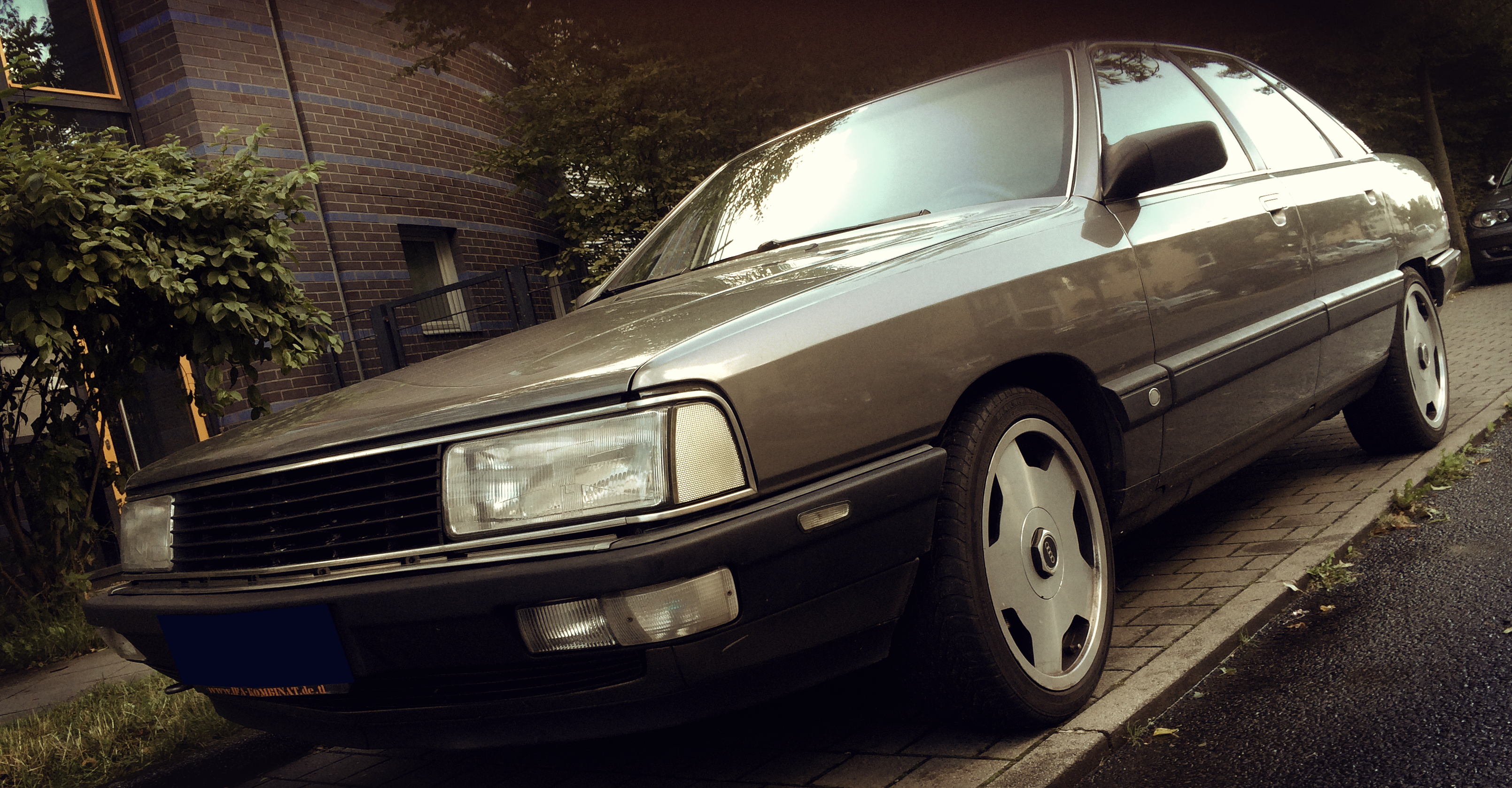

Nabend
Habe scheinbar einen bisschen knietschigen TÜV Onkel erwischt.
Fahre jetzt AVUS II 7,5x17 ET48 mit 205/45 R17.
Für die Felgen gibts ein Traglastgutachten von Audi, das habe ich schon hier.
Nun möchte er aber noch irgendwas für die Reifen haben..Zulassungskopie oder sowas.
Gibts hier jemand der 205/45 R17 in eingetragen hat und mir mal ne Kopie der Zulassung zukommen lassen könnte?
gruß
gruß

Aloha.
Hast du inzwischen die Kopie für 205/45R17 bekommen? Meine ehemaligen Rial/Postert werden grad in der Berliner Ecke mit 205/45R17 gefahren.
...es geht weiter. Die Felgensammlung wächst.
Der zweite Audi 5000 S Avant auf OZ Crono Evolution in 7x18 ET42 mit 215/35R18 84V und noch in der Entwicklung befindlichem STW-Fahrwerkssetup.

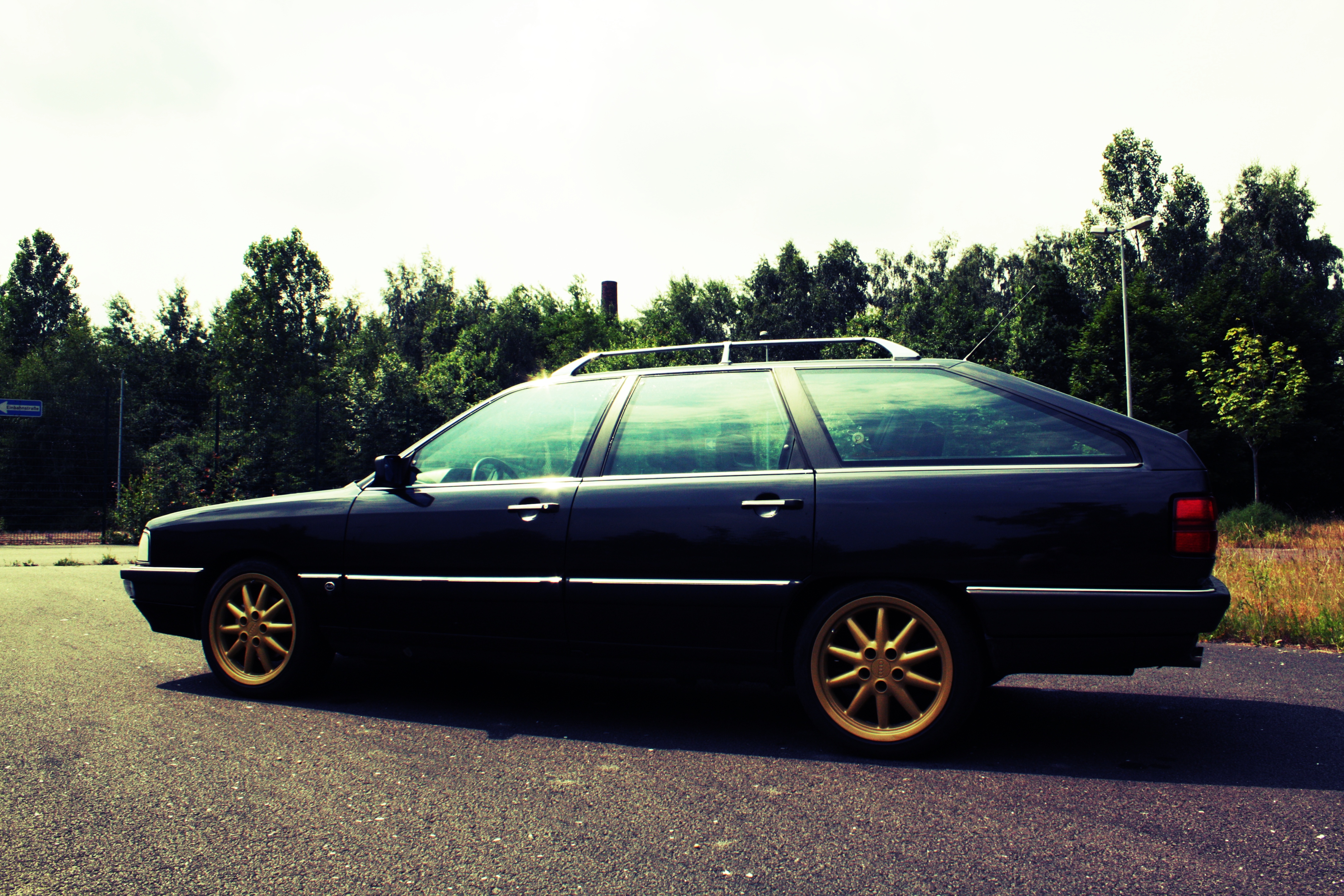

- Krtek
- Beiträge: 213
Da sind sie... Eigentlich muss der Wagen noch etwas tiefer, aber leider habe ich zur Zeit ganz andere Sorgen. Zylinder 4 + 5 kaum noch Kompression, mein Getriebe klingt wie Anschlag Rückwärtsgang und übertönt bisweilen den Motor, mein KAT ist ohne Funktion und der Benzindrucksteller tut nicht mehr so ganz, was er soll... Auto patrouilliert aber dennoch nahezu täglich durch die Straßen

Hab im grauen Avant als Basis ein 55/30 Supersport drin und das kam dank Automatikgetriebe eher 70/30mm.
Hinterachse ist vorerst modifiziert, damit er halbwegs gerade dasteht. Demnächst wird vorn nochmal bearbeitet.
Gewinde ist hilfreich...man muss nur abwägen, ob man es so oft nutzt. Der goldene Avant hat aktuell vorn Gewinde...aber verstellt hab ich es noch nicht.

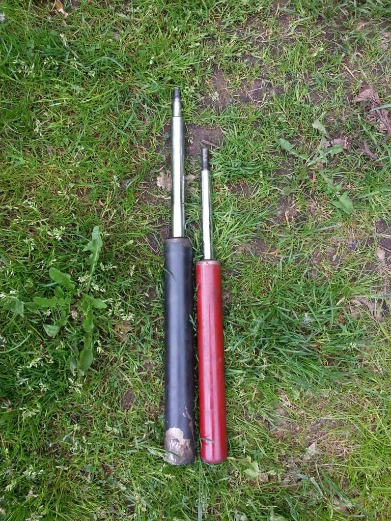

Mir ist bei den Fahrwerken der Federweg wichtig und da ist man beim 44er mit 60-70mm Tieferlegung schon mit dem oberen Ende des Stoßdämpfergehäuses nah am Domlager. Resultat ist dann...Kurzer Federweg mit zu häufiger Nutzung des Federwegbegrenzers, den man ja auch nicht unnötig kürzen kann
Deswegen...Modifikation mit kürzeren Dämpfern.
Muss dazu sagen...so tief ist ja auch nicht jedermanns Sache

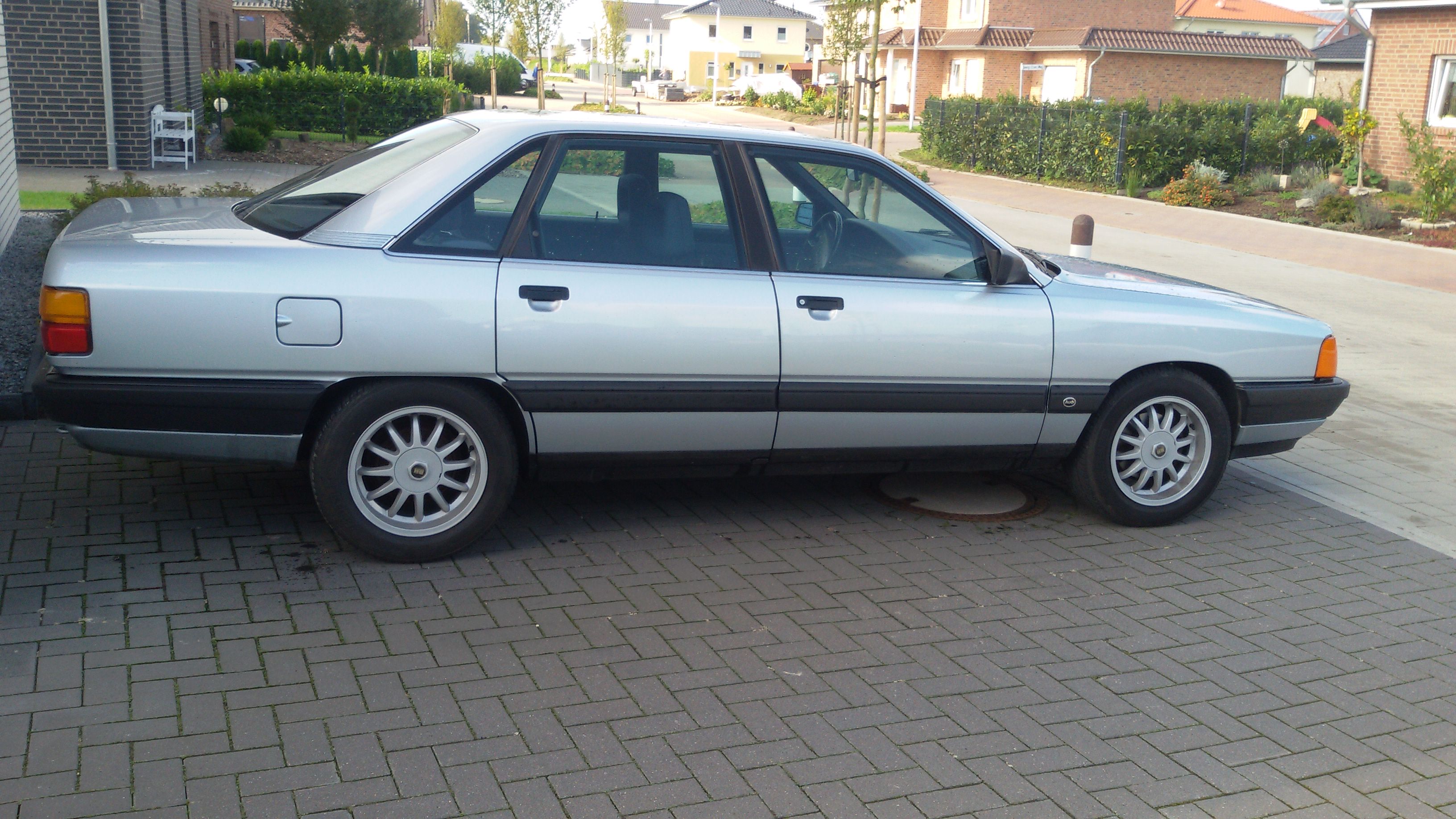

Habe jetzt ein etwas anderes Fahrwerk drin. Sollte eigentlich nicht viel tiefer, sondern nur straffer.
Hat gut geklappt. KYB Excel G mit Vogtland Federn. Ca. 20-30 mm tiefer, wenn überhaupt. Habe für alles Zusammen ca. 300€ bezahlt. Dafür fährt es sich außerordentlich gut. Kommt aber nicht in die Region von H+R mit Bilstein B6
Schleift momentan nicht. Vollbeladen weiß ich noch nicht.

also ich hab bei meinem (100er Avant 2,3) jetzt schon seit längerem Tieferlegungsfedern vorne drin. Bin super zufrieden damit: a) es sieht besser aus (Kritikpunkt Hängearsch), b) die Wippbewegung des Vorderwagens, also das Eintauchen beim Bremsen und Hochgehen beim Gasgeben, is fast vollständig weg, c) er fährt für meine Begriffe einfach besser dadurch.
Federn sind von Lowtec, Herstellerangabe sind 40mm tiefer, die werden beim Typ 44 aber nich erreicht, da die Federn auch für die 6-Zylinder vom C4 freigegeben sind. Bei mir (Automatik, Klima, usw) sind´s letztendlich knapp über 20mm geworden, die der Wagen vorne tiefer kommt. Is auf den ersten Blick nich gleich sichtbar, war aber auch nie mein Hauptbeweggrund. Wichtig war mir nur "Hängearsch" weg und etwas besseres Fahrverhalten. Dämpfer sind übrigens auch neu rundrum, Sachs Advantage.
Bei Bedarf könnte ich noch n Bild nachreichen, aber wie gesagt, man siehts fast nich
