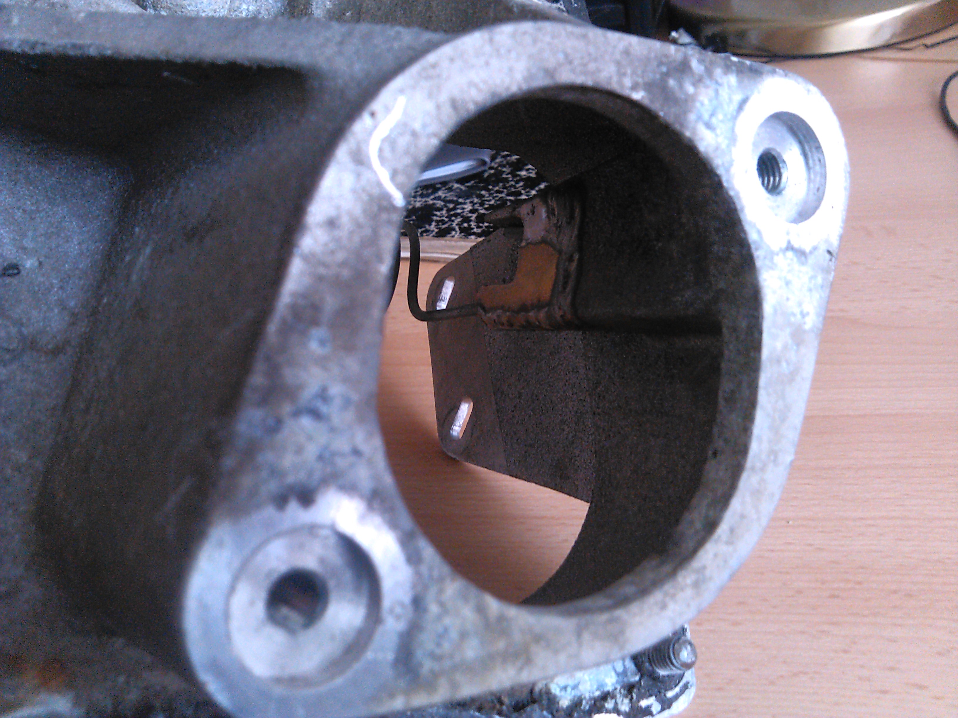

So denn ich habe nu endlich mal ein Bild vom Aluhalter des BKV vom A8 genmacht.
Man sieht deutlich die Vertiefung zum Gewinde hin.
Die Veriefung ist etwa 4,29mm eingesenkt und hat einen Durchmesser von 18,40mm.
Das Gewinde dahinter ist etwa 30,20mm lang.
A8 BKV Träger
A8 BKV Träger

Sehr schön! Da sieht man doch, dass die Buchsen garnicht an der Karosserie anliegen dürfen..

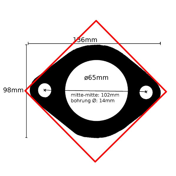

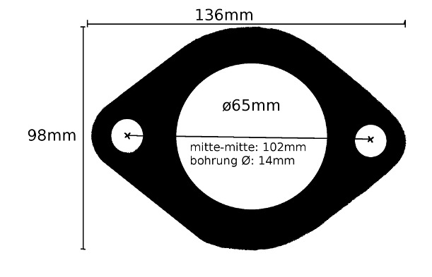

Hier die maße
Hm, wenn ich mir das so angucke, sollte eine 100x100mm platte reichen. Der BKV wird ja diagonal drauf gesetzt. 100x100 hat ne diagnole von 140mm, passt also.

Beiträge: 7194
Super, vielen lieben dank für die Schemas mit Maßen.
Hmmm eine Frage hätt ich noch dazu.
Wenn ich die "Platte" von aussen aufschraube sind dann die Schraubenköpfe im Weg zum BKV?
Ich mein schon.
Also irgendwas versenkbares.
Ja, Gewindeschrauben mit Senkkopf! :wink:
Grad noch mal nachgemessen.
Die Durchführung nach innen hat einen Durchmeser von ca. 73mm.
Diagonalmaß der befestigung des BKV so ca.102,00mm lt. meines vorliegenden Trägers.
Natürlich immer Bohrungsmitte.
Die Aufbohrung, 18,5mmx5mm (oder halt durch), für die befestigung des BKV, sind dann einmal oben rechts und einmal unten links.
Die Senkbohrung, (sollte eine M8er Schraube durchpassen) zum befestigen der Platte an der Karosse, dementsprechend oben links und unten rechts.
Die Platte sollte opimalerweise ein Kantenmaß von 110,00mm haben.
Dann ist die Auflagefläche optimal genutzt.
Bei einer Kantenlänge von 100,00mm wird die Aufbohrung und die Durchführung schon Grenzwertig.
Hmmmm. Ich hab jetzt mal ein 100x100 quadrat über den Sockel vom A8 BKV gemalt... Das scheint schon zu passen. Ich mein ja nur, ne 100x100 paltte kriegt man eher aufgetrieben als ne 110x110 .... http://www.ebay.de/itm/Aluminium-Alu-Pl ... 1342527798 z.b. :wink:

Habe mal die Zeichnung von Hacki etwas abgewandelt.
Ich hoffe ihr kommt damit klar. :oops:
Falls Ihr Fehler findet, natürlich sofort Bescheid geben.
