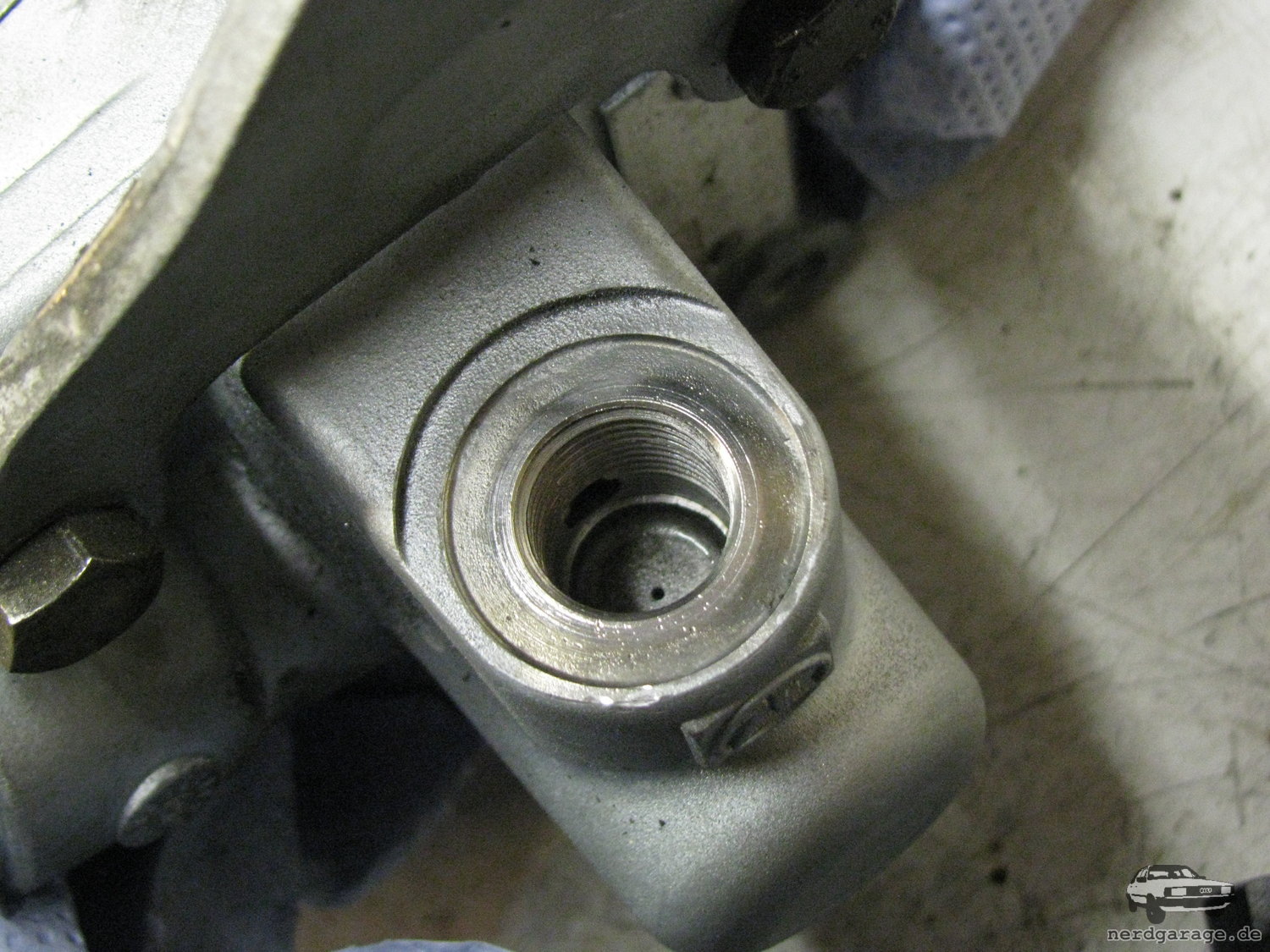

Welches Maß hat die Gewindebohrung für Druckseite/Saugseite?
Druckseitig bei Facelift-fahrzeuge, bzw mit den O-ring-leitungen ist M12x1.5
Saugseite ist ja wurscht, da man da einfach einen anderen schlauch an den ausgleichbehälter stöpseln kann, ich habe einen aus dem Typ 81 dran mit passender hohlschraube
Wird ein "Adapterstück" (Gewindeeinsatz) schon serienmäßig gefertigt?

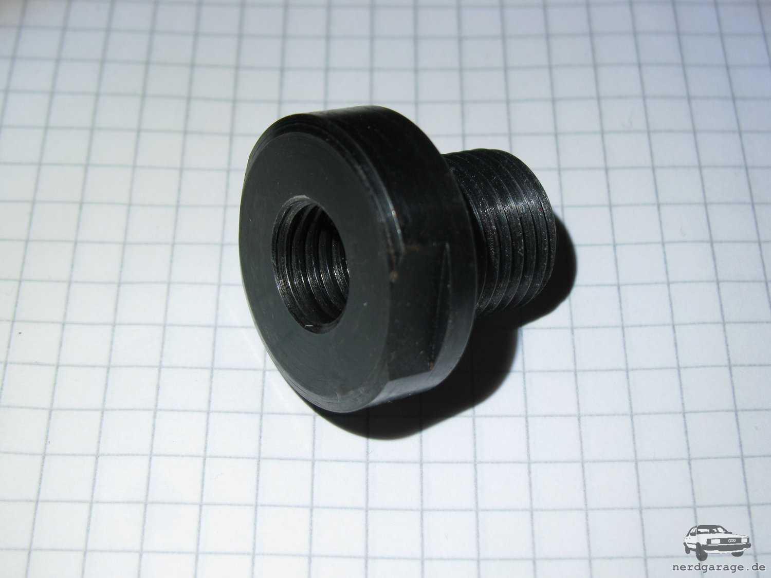

Andreas hat mit ein Adapterstück mit aussen M16x1.5 und innen M12x1.5 gedreht, ich muss es nur mal abholen, einbauen, und gucken obs dicht wird.

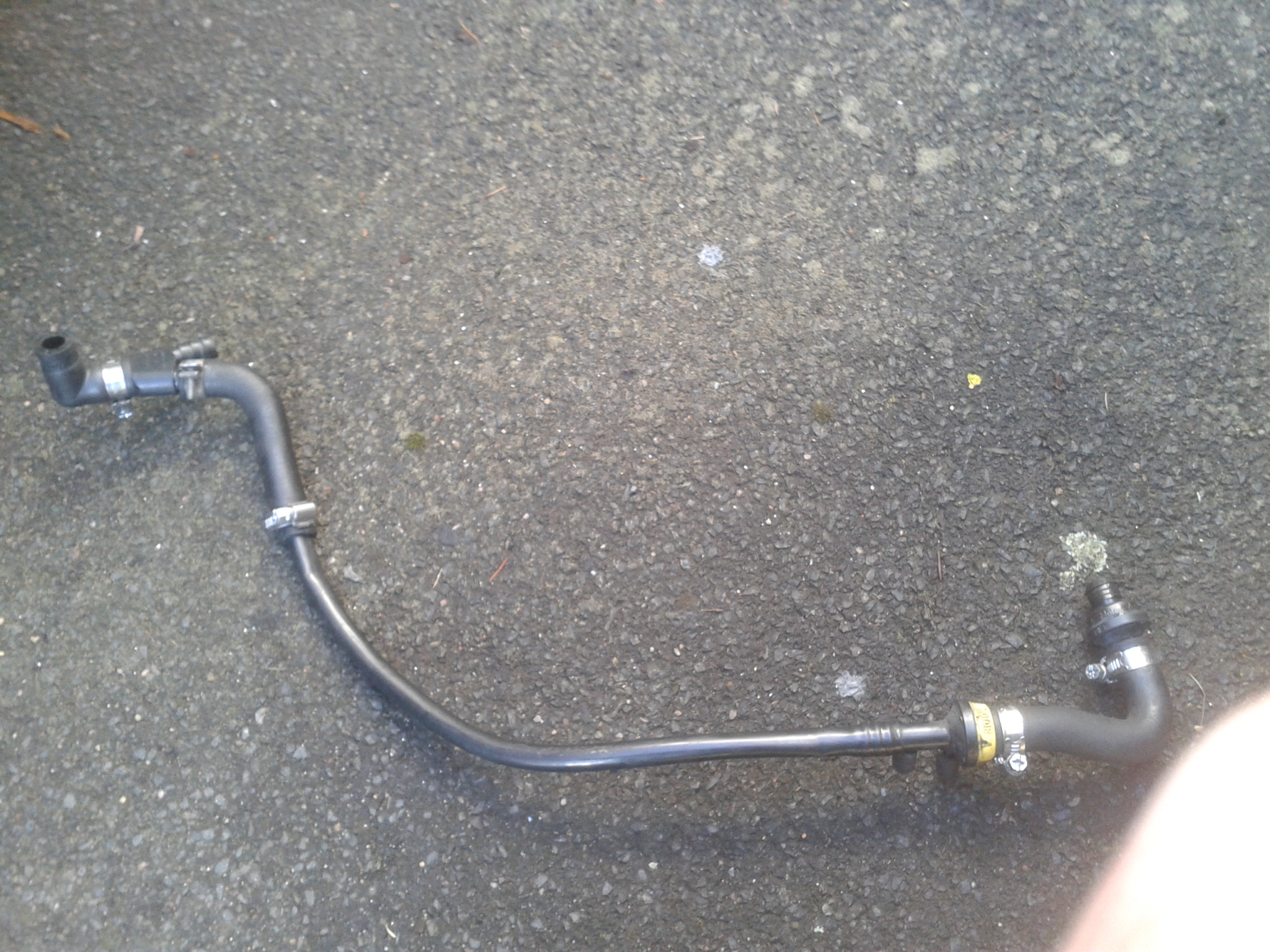

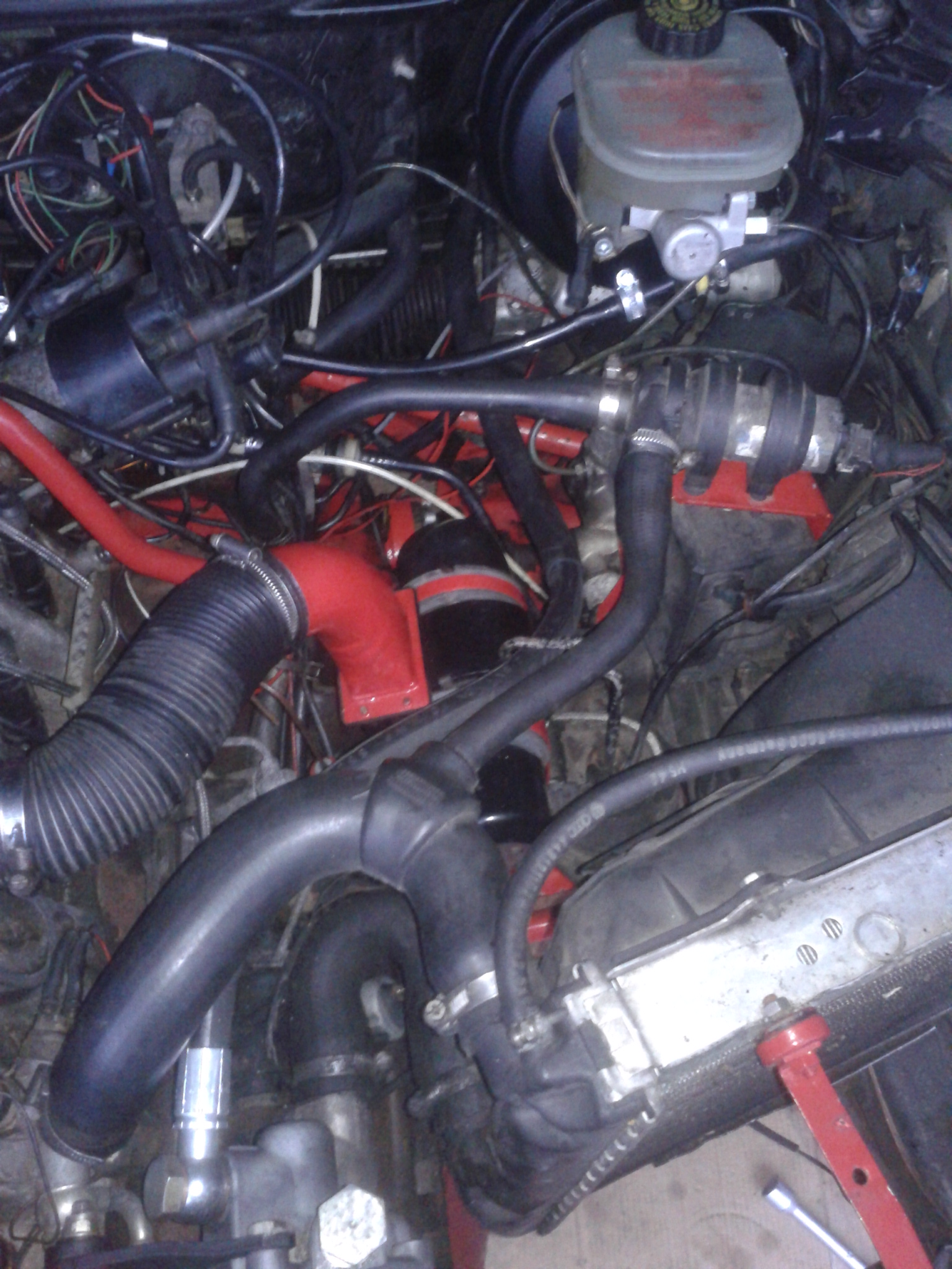

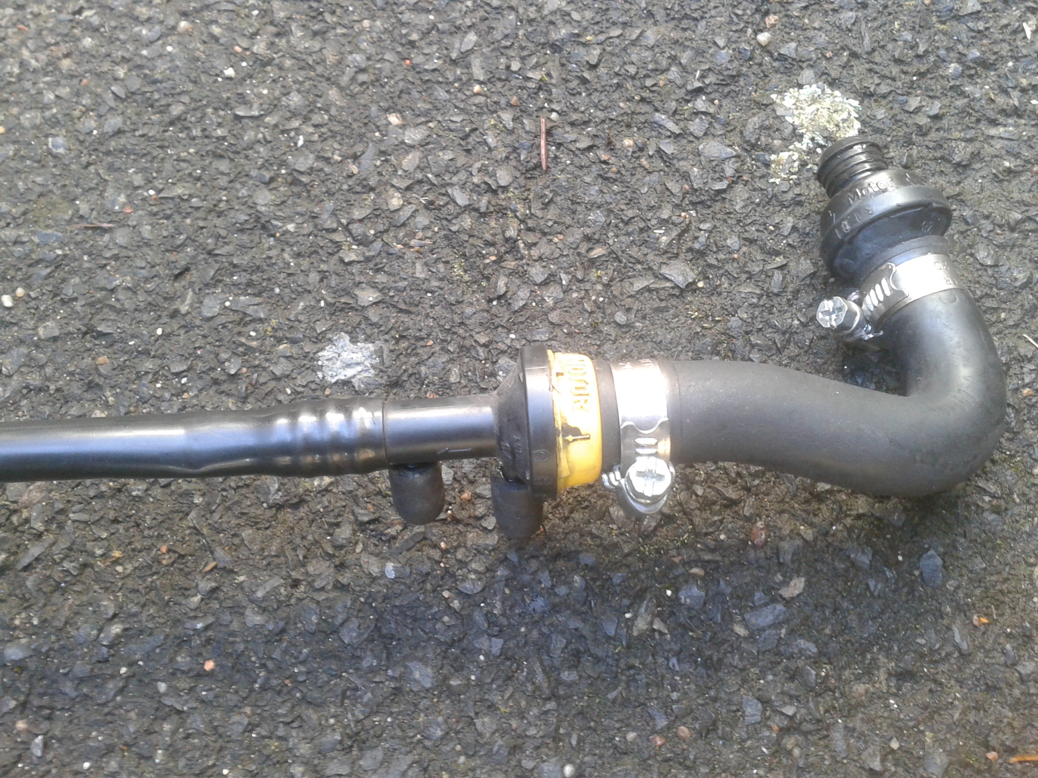

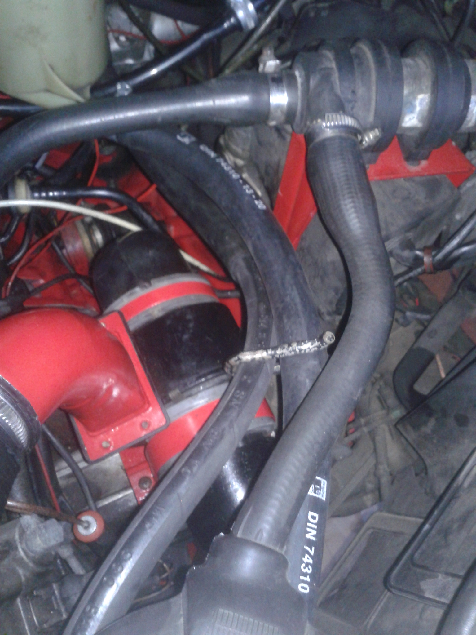

hier ist meine Version des schlauches für den 10v Turbo:
links das y -stück ist vom Audi 100 C4 2.8 v6,der bogen dazu vom BMW e 36 6 Zylinder,das kunststoffrohr mit dem 1. Rückschlagventil vom 80er b3 und das 2. Rückschlagventil wieder vom e36
hier das y-stück:

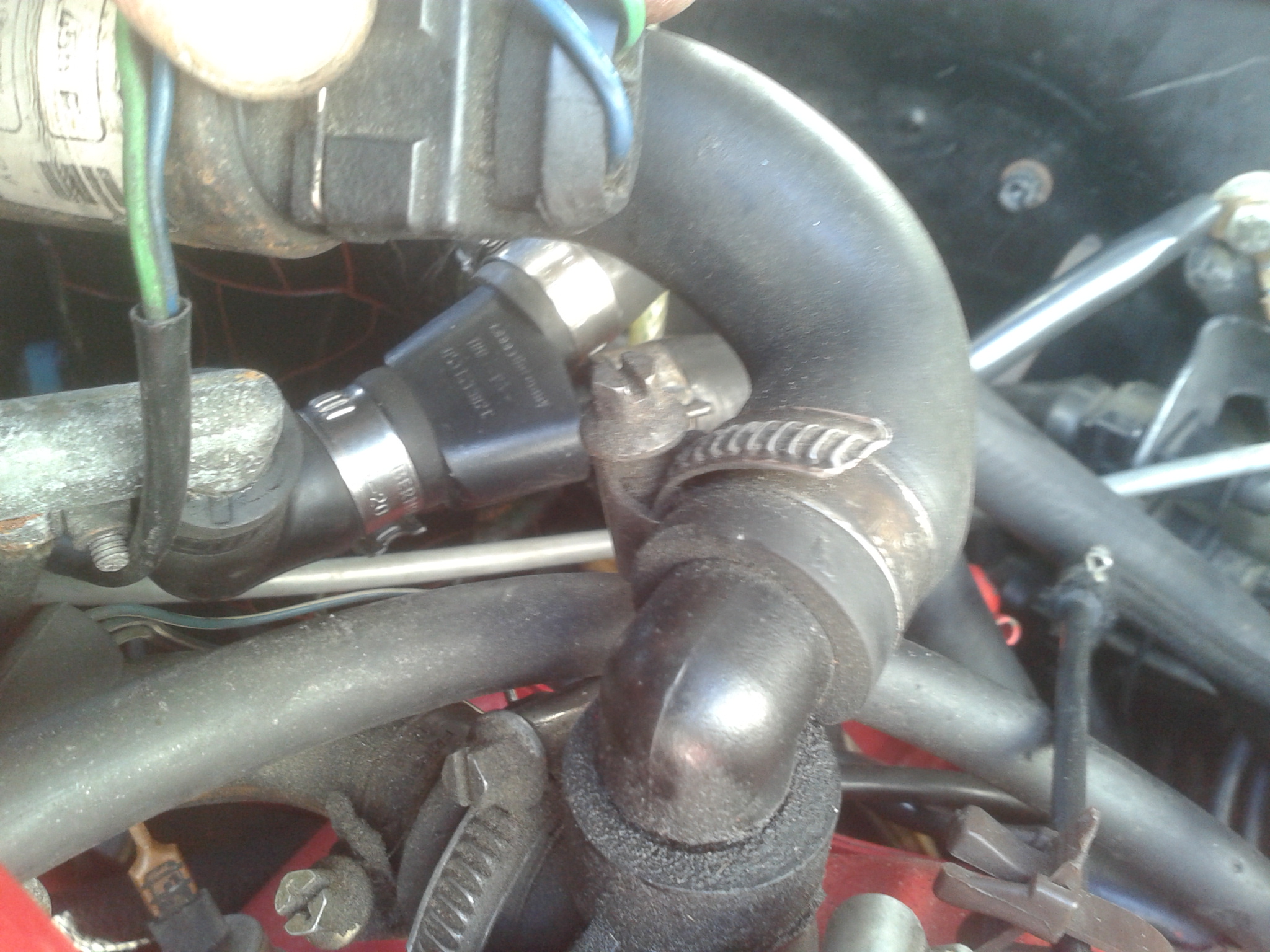

hier das anschlusstück zum BKV vom BMW:

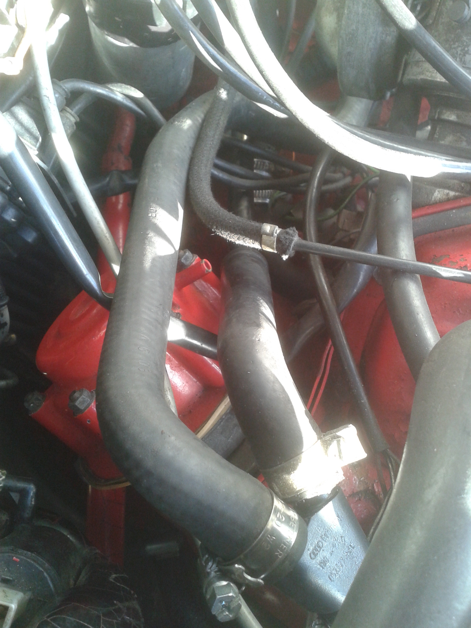

angeschlossen am Saugrohr mit dem y-stück (der schlauch wo vorher dran war,wird noch gekürzt)

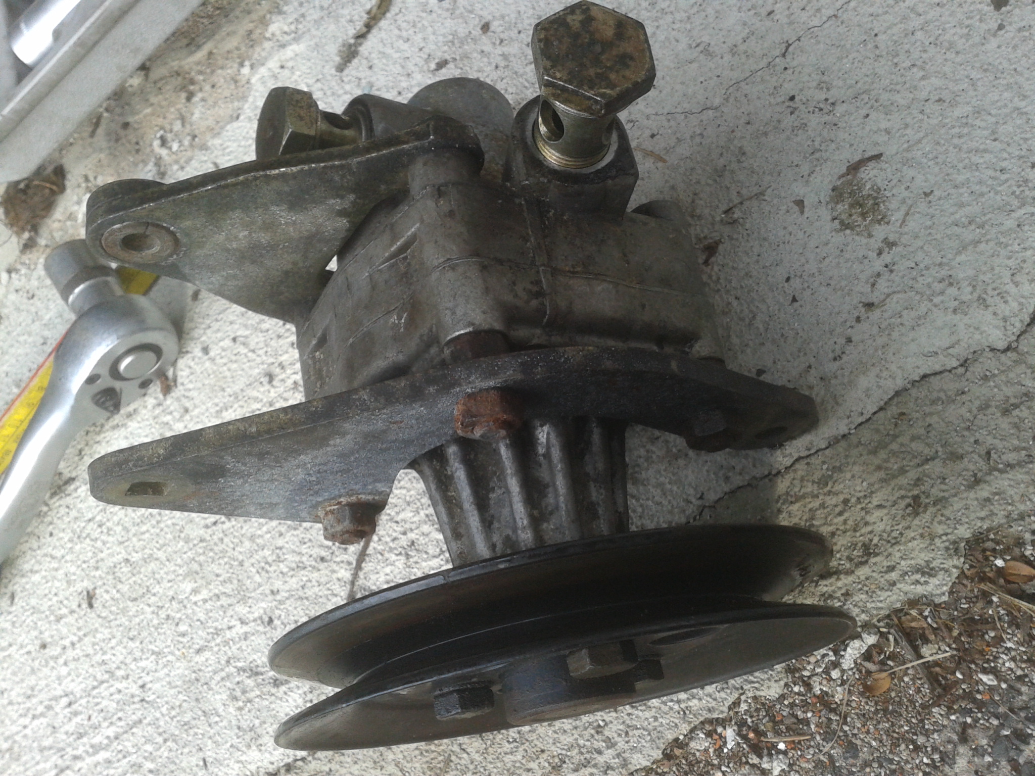

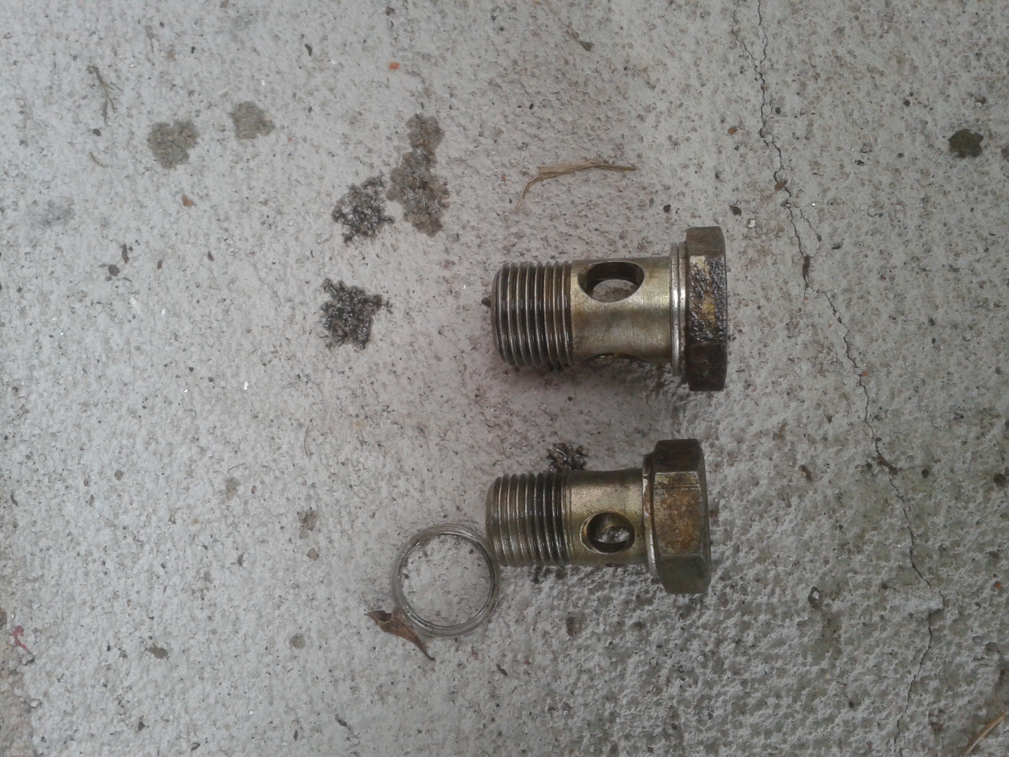

also ich hab jetzt eine pumpe vom b3 da,die schrauben mit Metall ringen.
aber die passt von den anschlüssen gar nicht.

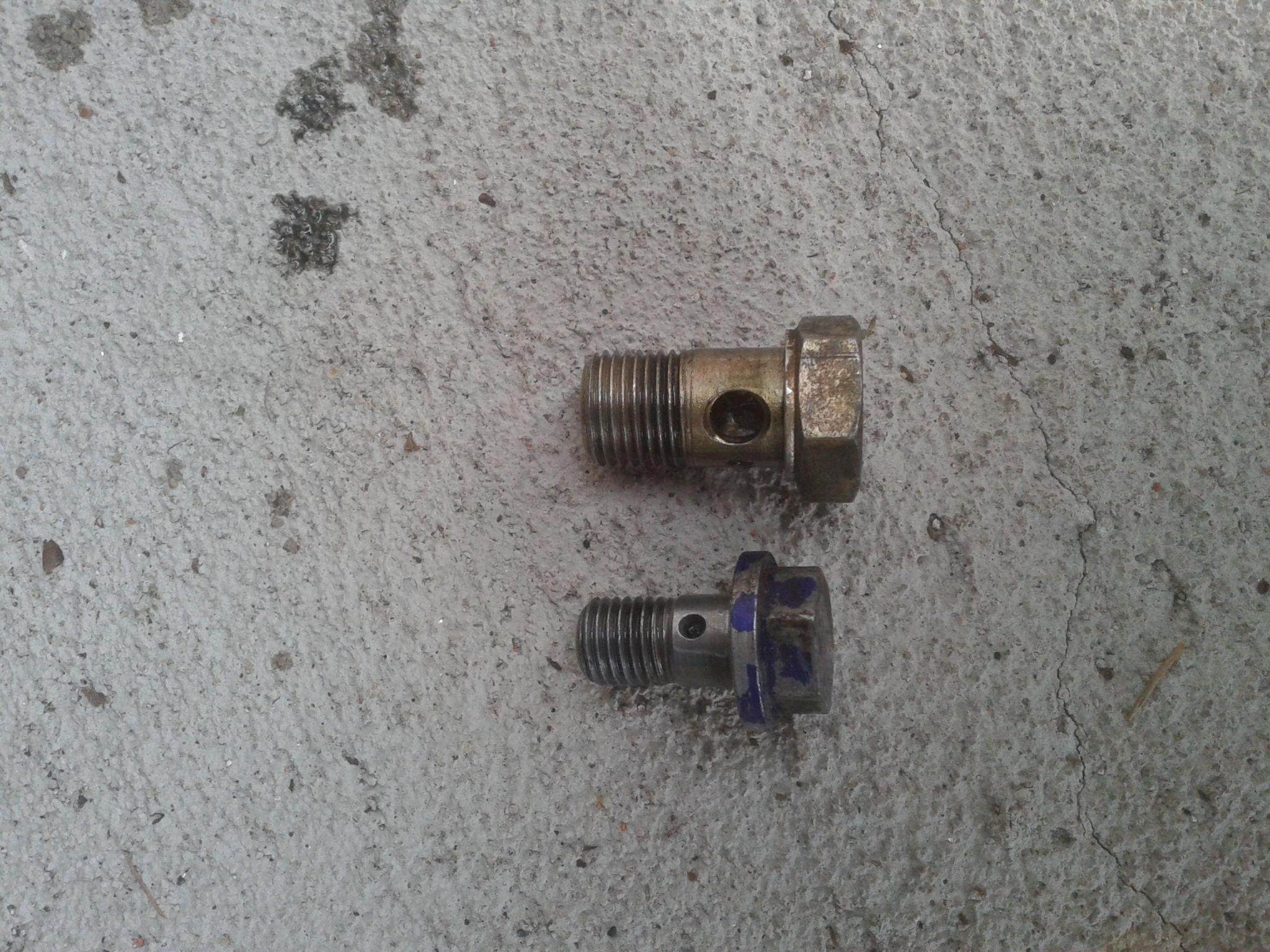

hier die linke schraube vom vorlauf ist meine verbaute,die rechte von der b3 pumpe.
das gleiche vom Rücklauf,links meine,rechts die der b3 pumpe
hier die pumpe
drauf steht:
ZF7681955128
1438016987
026145155 B 100
was wäre denn die richtige pumpe für meinen?
Durchmesser der schrauben brauch ich 1mm vorlauf,15mm Rücklauf

@Ralf:
Das sieht so aus, als hättest du auch eine M12 schraube an der vorlaufleitung zur Servo?

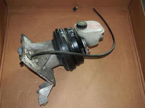

Warum Karl S. den vom A8 genommen hat, steht doch im ersten posting:
Diese Kombi versorgt im Audi A8 die große HP2 bzw. Brembo Bremsanlage, sodass diese Einheit für die verbaute 312/269mm Bremse völlig ausreichend ist.
Er hat ne etwas größere Bremse verbaut, und braucht auch einen entsprechend dimensionierten HBZ/BKV.
Ich habe das dann so nachgebaut, weil ich kein Bock auf experimente hatte. Der A8-BKV passt so wie er ist in den Typ 44, fertig.
Zum Thema: Ich habe heute den vermeintlich dichten BKV eingebaut. Der pfeifft zwar nicht, allerdings lässt der bei ner bestimmten Pedalstellung auch permanent luft durch. Ich beginne zu vermuten dass das normal ist? Mal ein A8-forum aufsuchen...

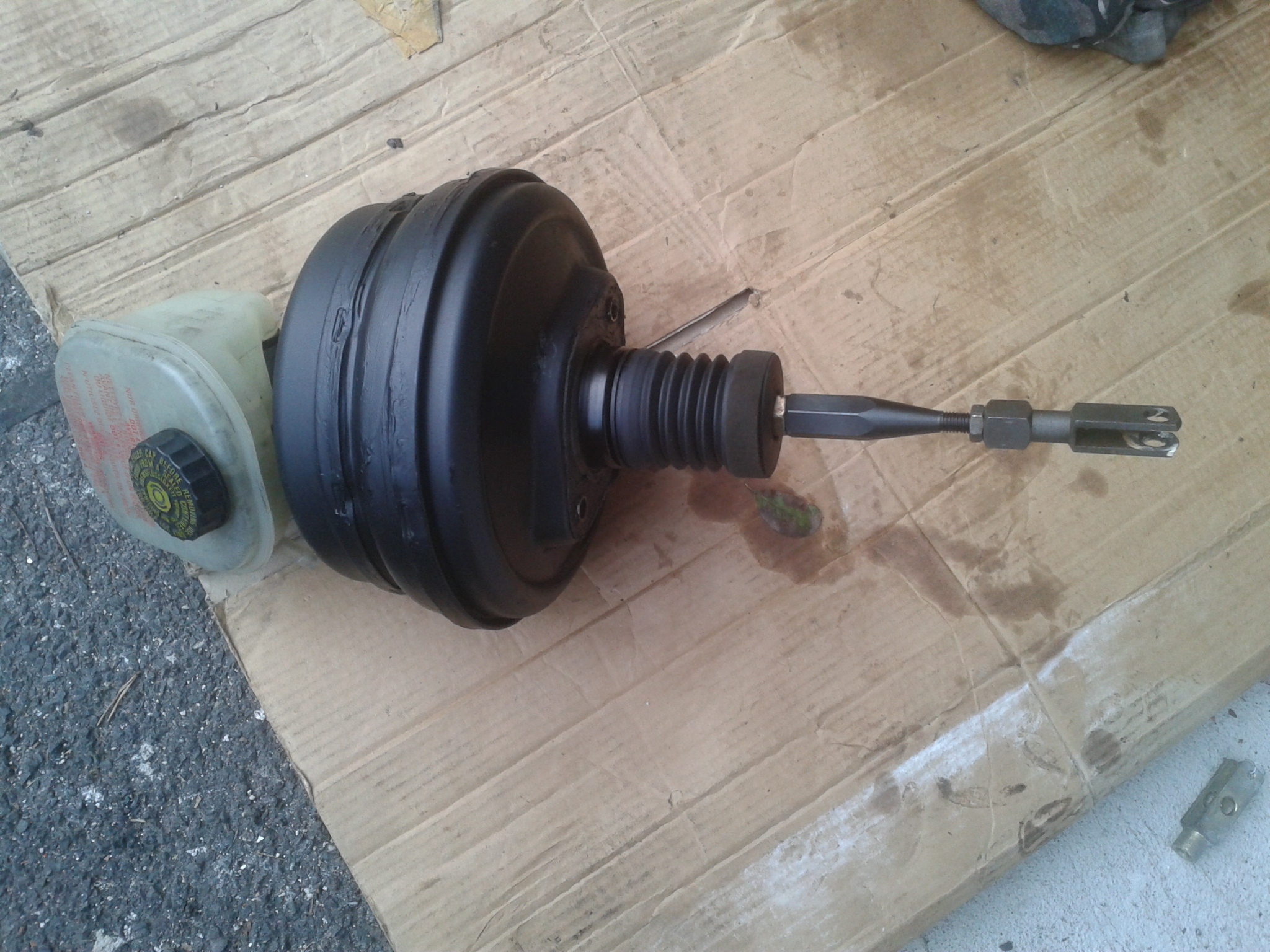

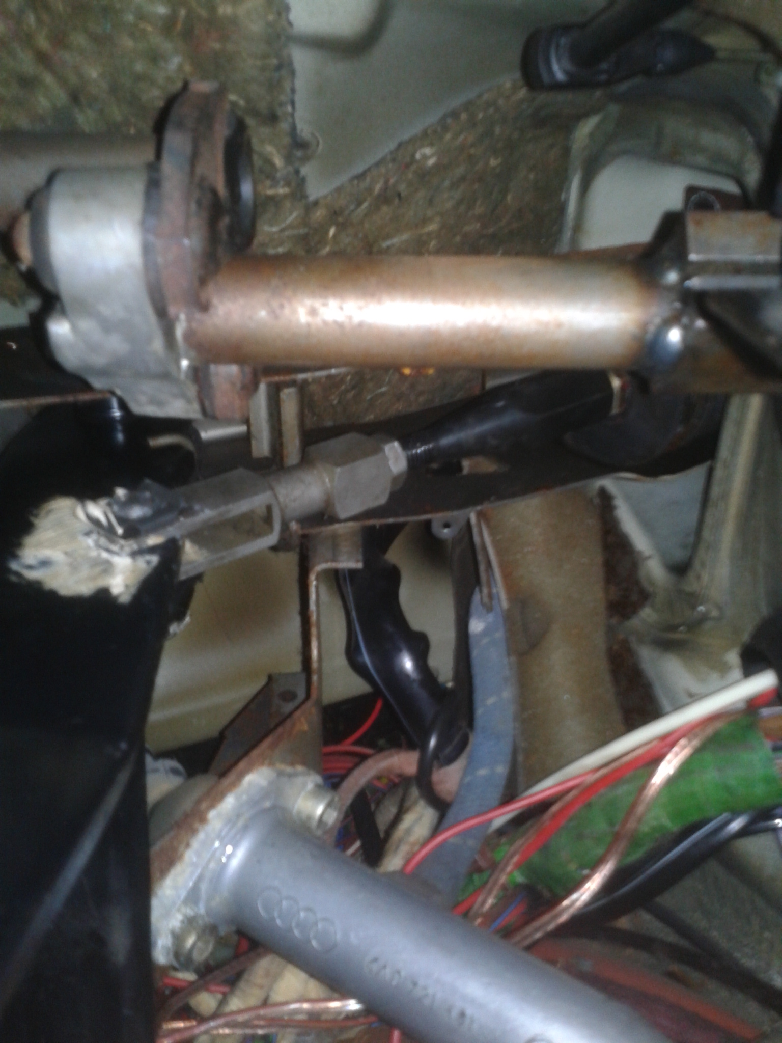

nachdem alles draussen war,gings an den alten bkv.
gut das ich gewechselt hab,denn der Schaumstoff drum rum war auch durchtränkt....

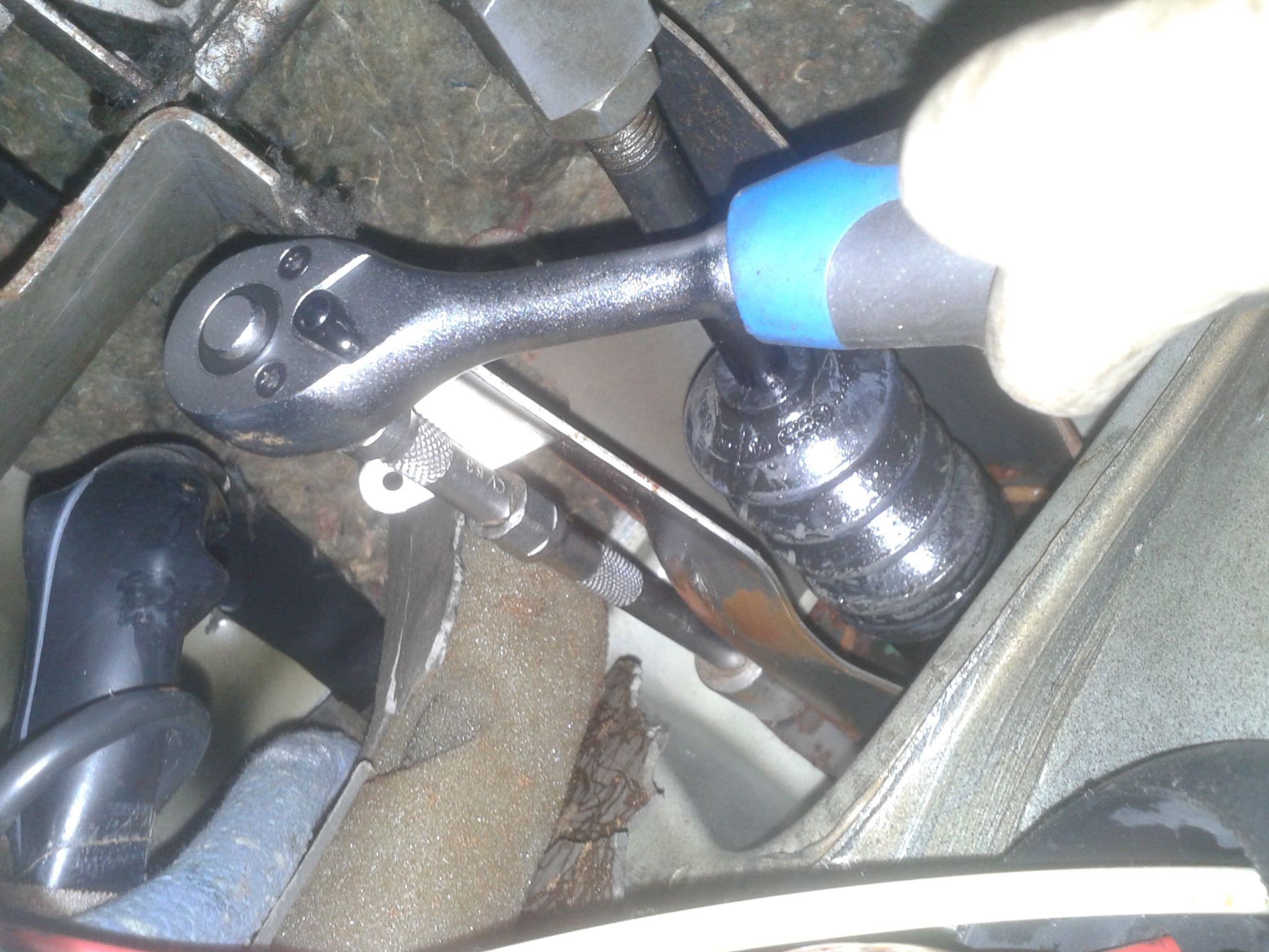

eine schraube ist total beschissen zu erreichen...
ging nur mit ner kleinen ratsche.
endlich geschafft...
wie schön man da unten beim motorlager jetzt arbeiten kann :D

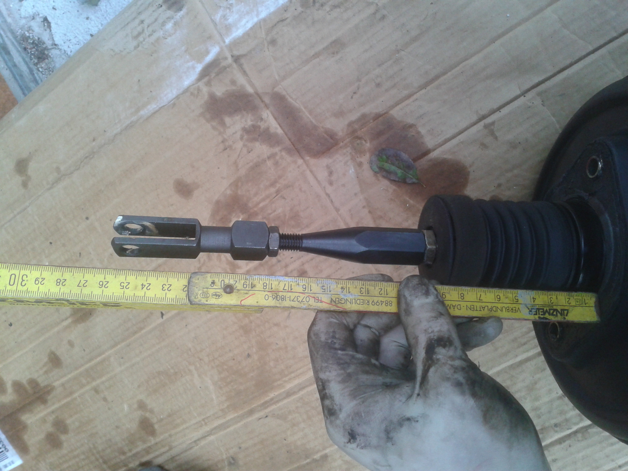

ich brauch als mass übrigends 250mm bis loch mitte,also hätte die Schubstange nicht gekürzt werden müssen.

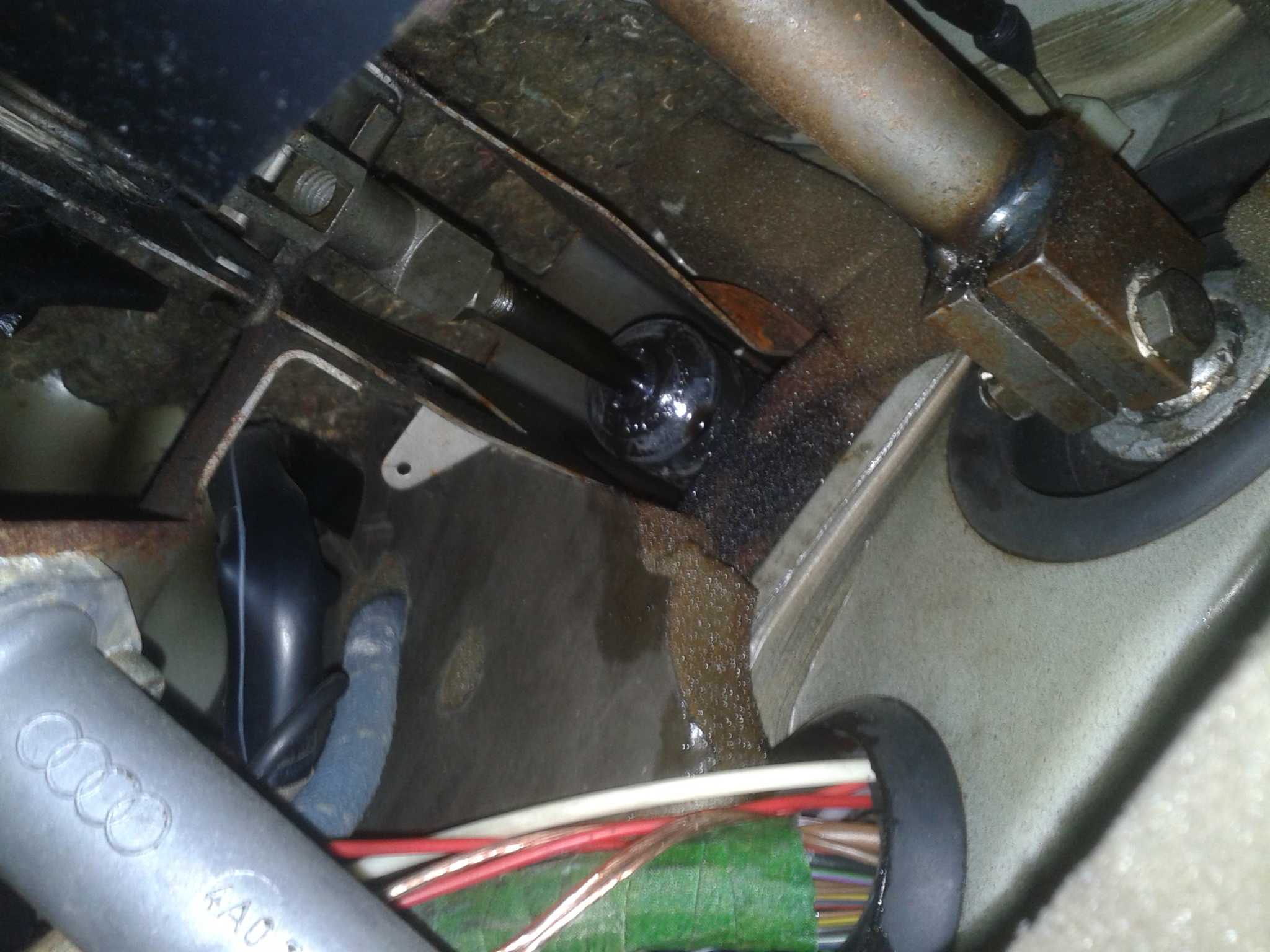

so schauts dann innen aus
dann war er endlich drin,die oberste schraube wo anfangs Probleme machte brachte mich ganz schön zum fluchen...
alleine nicht machbar..
wer da innen ne mutter draufbringt hat Kinderhände... :twisted:

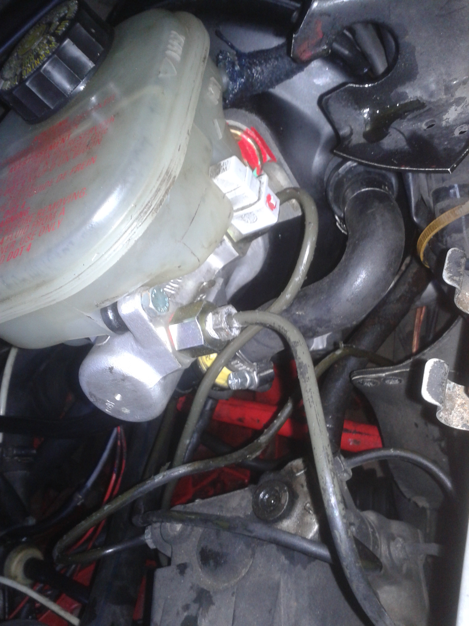

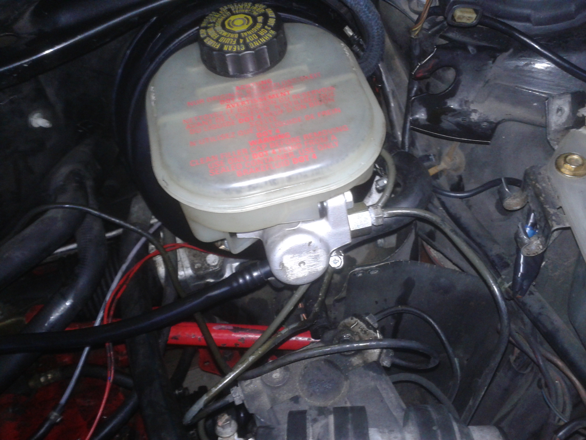

die vordere bremsleitung war einfach umzubiegen,passte fast.
die hintere,die zum abs block geht musste raus und komplett neu gebogen werden.

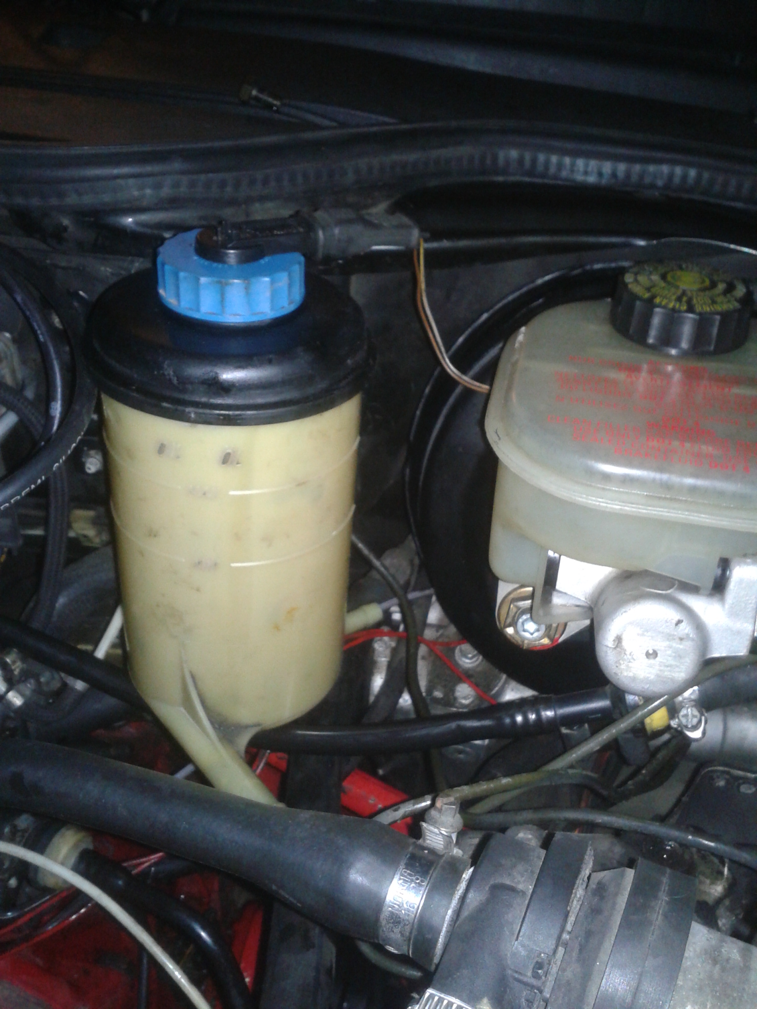

dann mal den Behälter probewohnen lassen,passt :-)

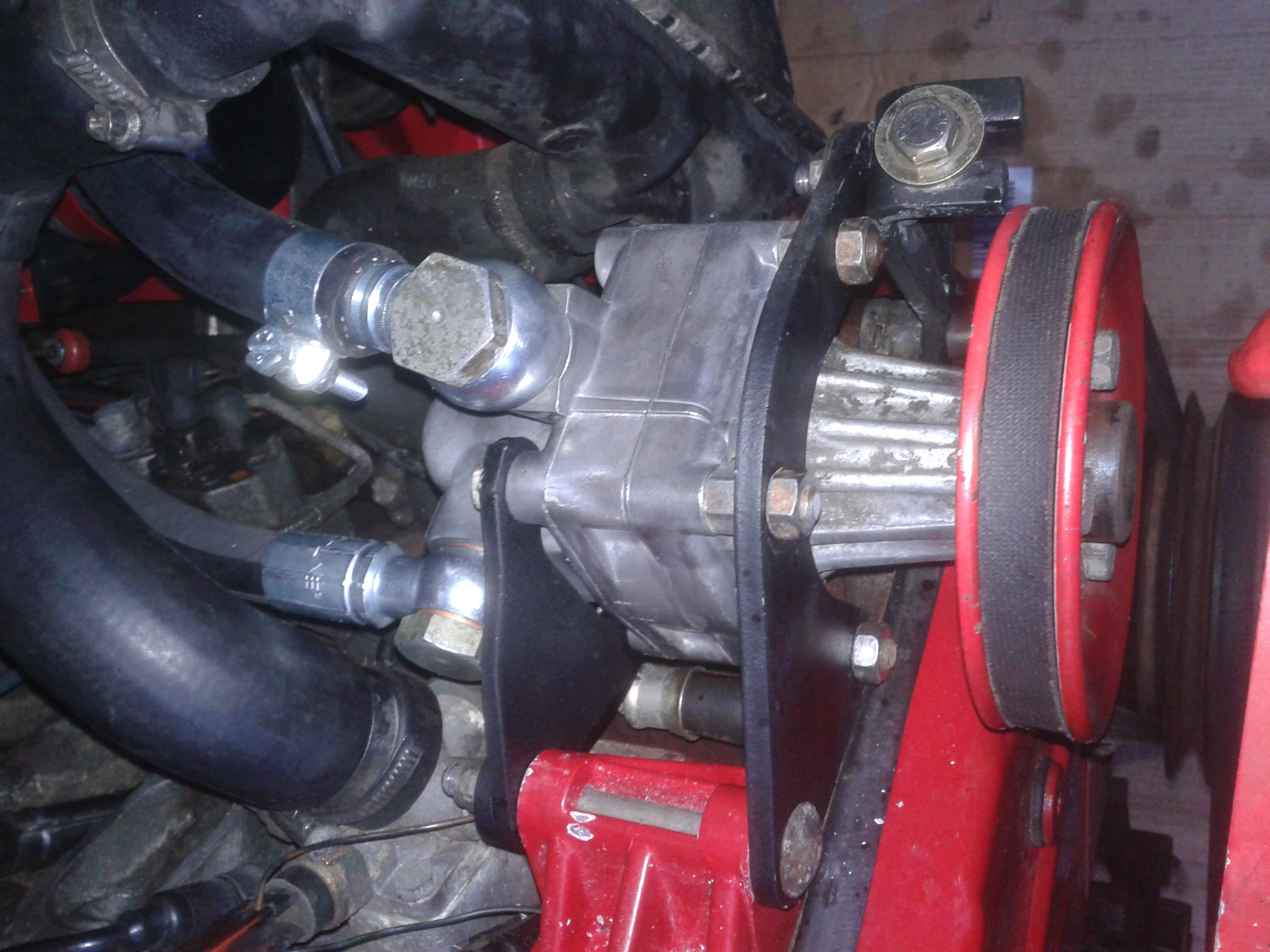

dann mal die pumpe reingehangen.

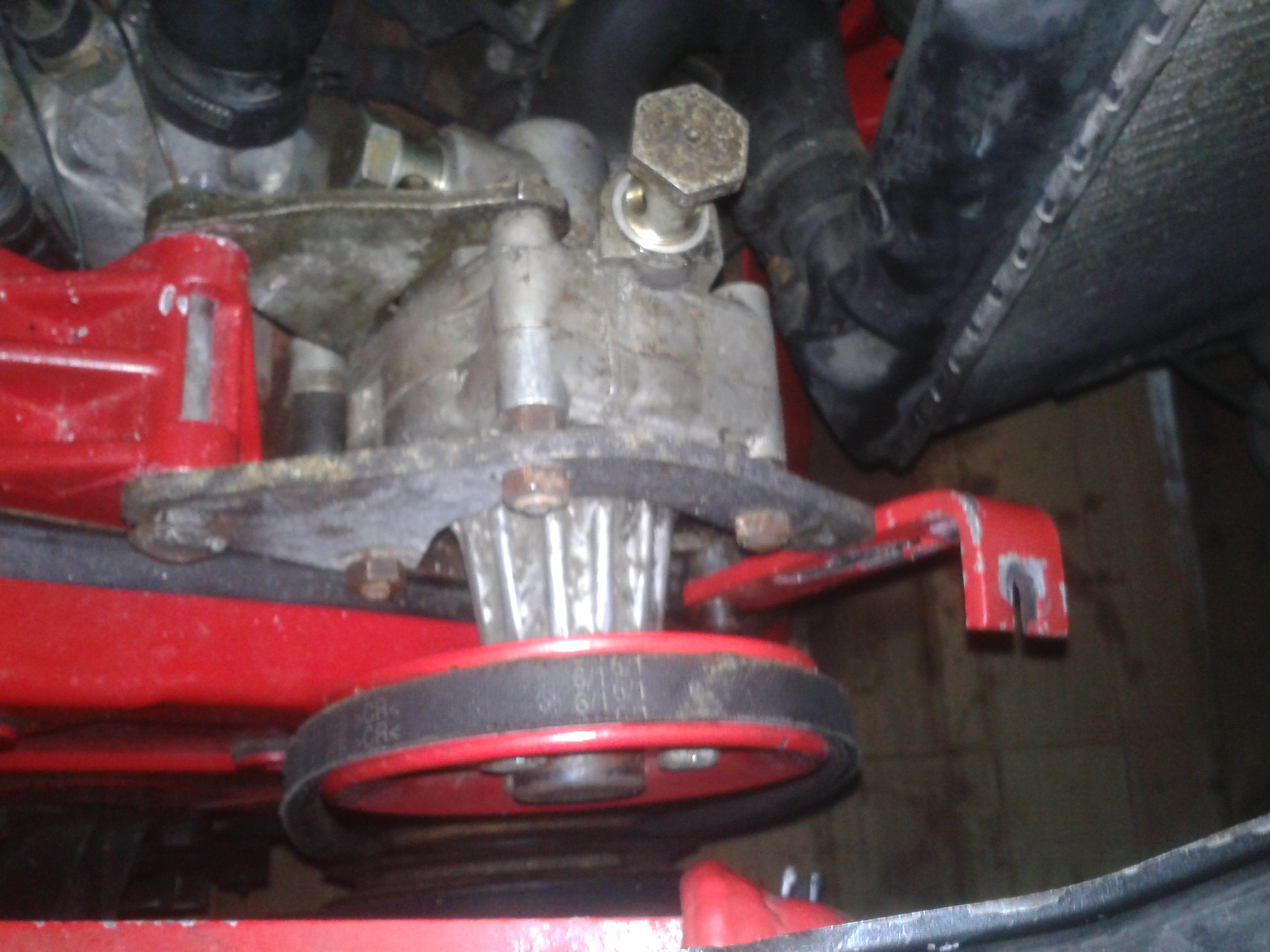

das riemenrad hab ich von der alten pumpe übernommen.

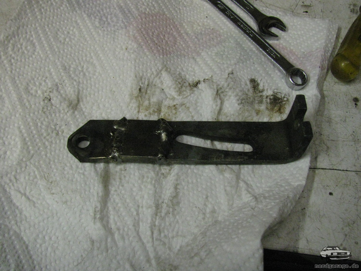

der halter zum spannen passte nicht,war stoss auf stoss.
hab den halter am block dann umgebogen ,jetzt geht's.
jetzt muss ich morgen nur noch entlüften,die pumpe wieder reinhängen und dann auf die servo vorlaufleitung einen neuen anschluss pressen lassen und eine komplett neue rücklaufleitung machen lassen.

also ich hab meinen umbau heute zum abschluss gebracht,inclusive funktionierender servo :D

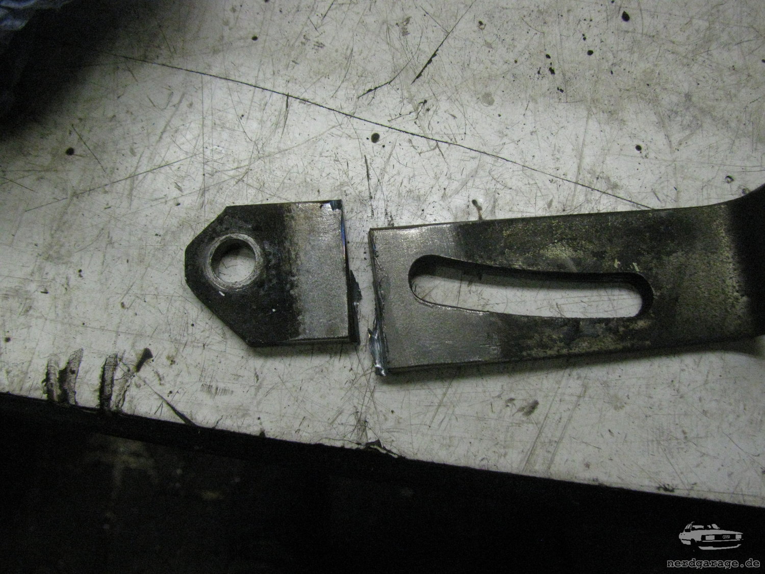

damit sich der original riemen spannen lässt,muss man das langloch vom halter bis rauf zur Biegung erweitern und von dem schraubteil noch oben material wegnehmen.
so reichts dann den riemen zu spannen wie es soll.

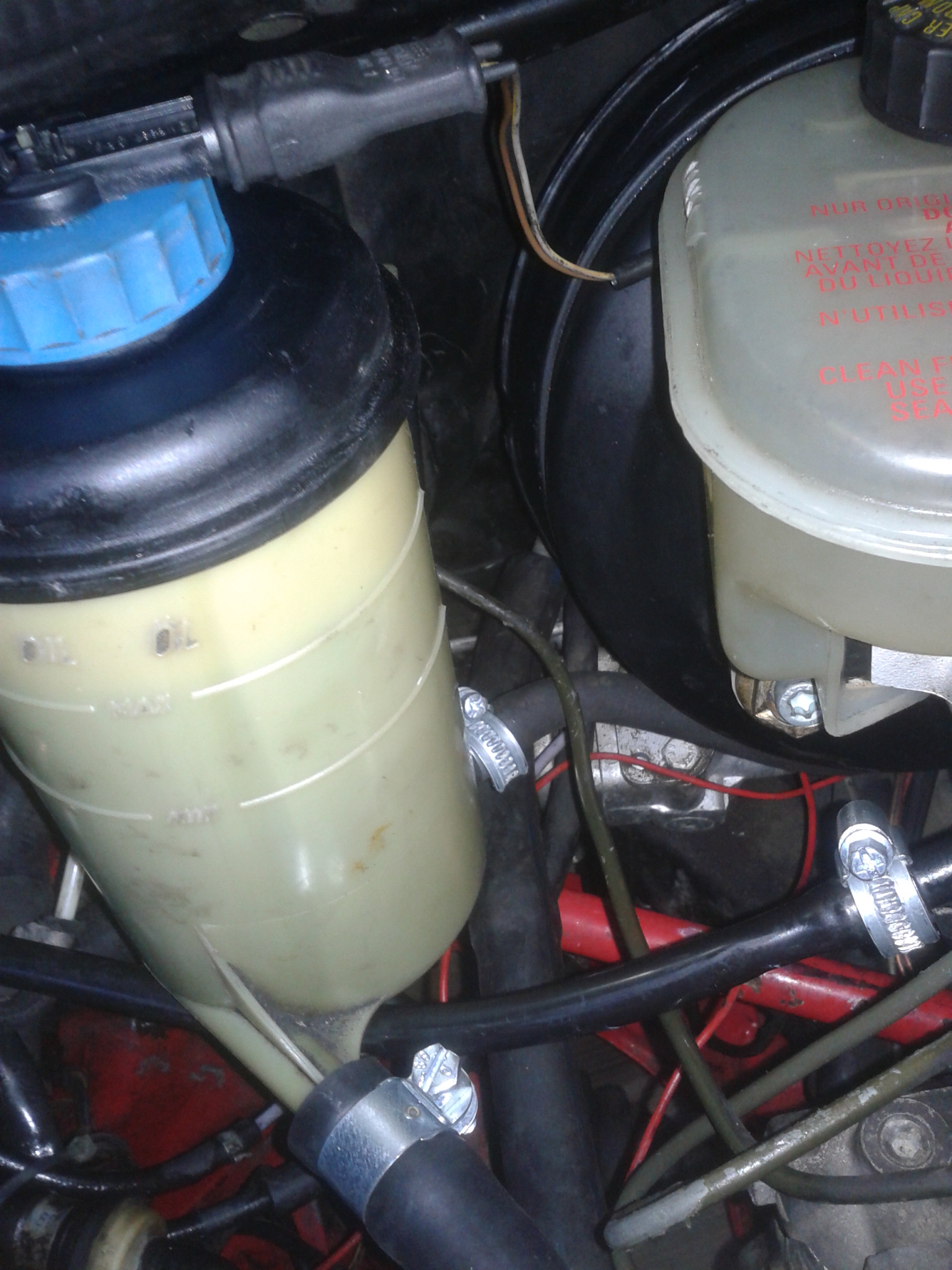

dann den Behälter rein und schlauch verlegen.
für den Rücklauf hab ich einen lkw gewebe bremsschlauch genommen mit 14mm innen Durchmesser.
der passt gerade so auf den Behälter anschluss mit 15mm
vorne an der pumpe kam ein normaler ring anschluss dran,mit ner normalen schelle.
den unteren kleinen schlauch am besten durch die spurstangenöffnung vom radkasten aufstecken,sonst wird's nix..
nach entlüften und öl auffüllen dann der erste Probelauf.

Alternativ einen Kürzeren Riemen und dann mußt nix Feilen am Spanner 8)

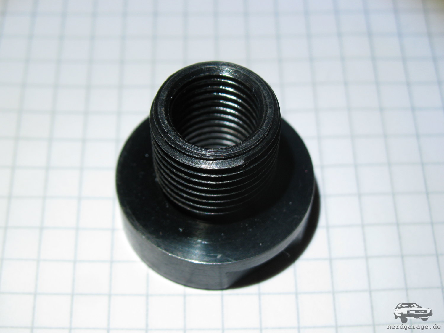

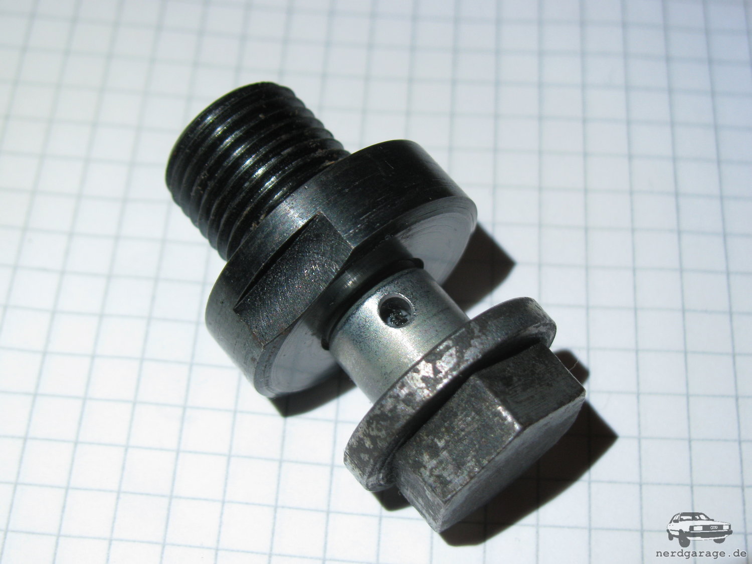

Ich habe mir von Andreas jetzt einfach den Adapter drehen lassen von aussen M16 auf innen M12. Eingebaut hab ichs noch nicht, das kommt dann morgen oder im laufe der Woche.

denk aber bei dem adapterstück dran an der richtigen stelle das loch zu machen damit das öl durchkann.

Das mit dem Adapter gefällt mir sehr gut.
Nur, wieso sollen da Löcher in den Adapter?
Die Hohlschraube hat doch schon die Löcher an der richtigen Stelle. ;)

also den schlauch für den unterdruck nimmst von mehreren Autos:
-das winkelstück mit Rückschlagventil vom BMW e36 6 Zylinder
-dann ein weiteres Rückschlagventil mit dem langen kunststoffrohr vom Audi 80 b3 1.8
-am ende dann ein y stück mit noch einem 90grad Kniestück vom Audi 100 2,8 v6
schaut dann so aus:
anschliessen kannst den dann einfach an einem anschluss am saurohr,deshalb ja das y stück.

wegen dem loch in den Adapter:
in dem gewinde der pumpe ist seitlich auch ein loch,das sollte doch nicht verschlossen werden oder?

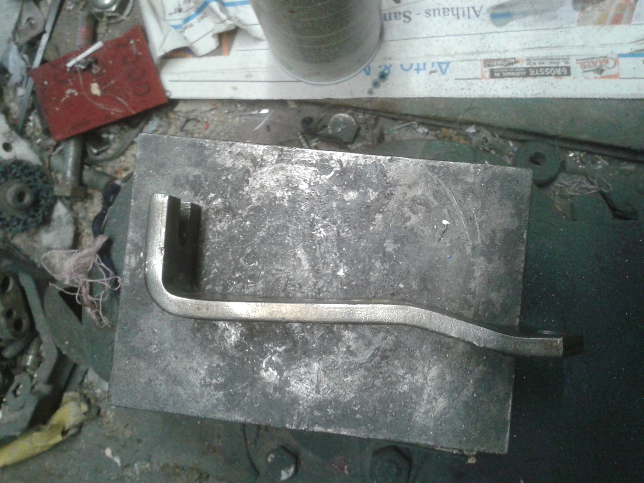

So, neue Erkentnisse... Von Erfolgen mag ich hier noch nicht sprechen. :D

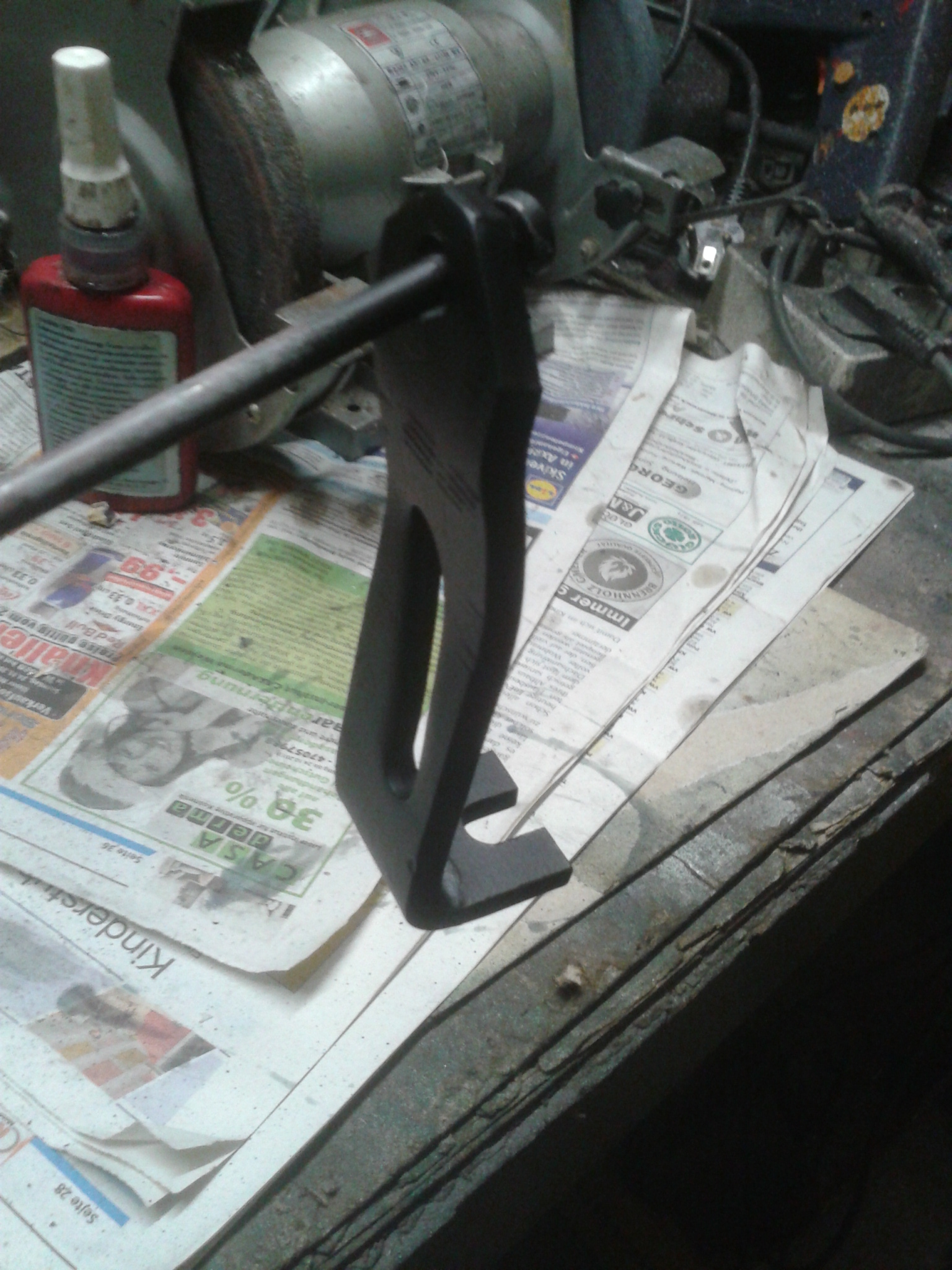

Um die Pumpe spannen zu können, habe ich kurzerhand den Spannhebel verlängert (Kann man sicher schöner machen, als ich das hier fabriziert habe ;) ). Meiner hätte garnicht genug Material gehabt, um das Langloch entsprechend zu verlängern. Ich habe den Hebel um ungefähr 2cm verlängert, und der verbaute 13x975 Riemen lässt sich damit mal grade so am Anschlag spannen.
Eventuell wäre ein 13x950 besser.
Zu dem Adapterstück und dem Loch ... Ich denke, es handelt sich bei dem Loch um einen Überdruckrücklauf. Der Adapter kommt garnicht so weit rein, sondern hört an der Oberkante von dem Loch schon auf. Kein Problem also.

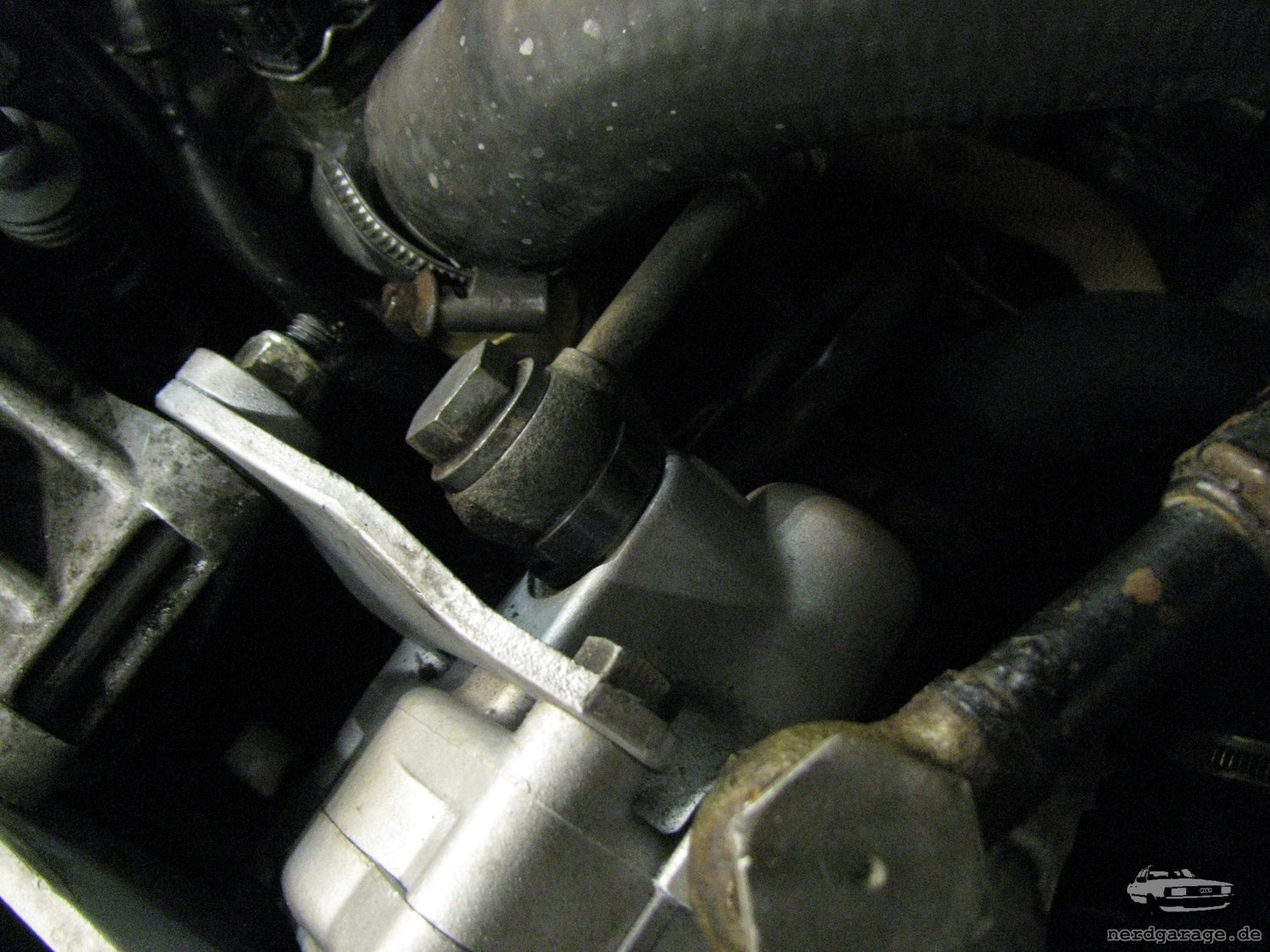

So, nur zum ergebniss meiner heutigen Schraubereien: Die Servopumpe und die verschraubungen inkl. Adapterstück sind dicht, allerdings wird meine Pumpe heiss, und das öl schiesst in einer fontäne im vorratsbehälter hoch. Es schäumt nicht, sondern wird nur mit hoher geschwindigkeit in den behälter zurückgeschossen. Am anfang hat die pumpe ausserdem ziemlich ungemütliche geräusche gemacht, die nach dem entlüften aber auch wieder verschwanden.
Ich weiss jetzt nicht, wo da der Fehler liegen könnte. Eine luft-undichtigkeit wird's wohl nicht sein - Öl tritt nirgends aus, und schäumen tuts auch nicht?
Werde mir die woche mal eine neue hohlschraube mit dem Sieb besorgen, den Filter im Ausgleichbehälter reinigen und dann spaßhalber noch ne andere Pumpe einbauen, die noch an dem motor in der ecke hängt.

komische Sache mit der pumpe...
ich hab meine nicht überholt,die war staubtrocken und läuft.
ich hab heute noch einen halter für ne servopumpe gefunden der ist etwas anders gebogen und etwa 4 cm länger.
keine Ahnung wo der her ist,aber der ist etwa so geformt wie mein jetziger selbstgebauter,nur länger.

Denn nur "mein" Klimakompressor hat auch einen anderen Keilriemen wegen anderer Magnetkupplung/Riemenscheibe. :wink:
Wie is nu mit dem Adapter für das Gewinde?
Bekomme ich auch eins oder muss ich selbst nachfragen?
Die Pumpe baue ich nicht auseinander!
Die bleibt so gebraucht wie sie ist.
Schade das Bild von meinem gekauften HBZ mit BKV vom A8 ist leider weg.
Sonst konnte ich zeigen wie das Teil auf der Originalen Halteplatte verschraubt ist.
Die Halteplatte habe ich schon demontiert.
Ralf-200q85
Beiträge: 1699
Wohnort: Flossenbürg
Beitrag von Ralf-200q85 »
da isses doch:
Ich frag mal Andreas, ob er ne Handvoll von den Dingern drehen kann, und was das pro stück kosten würde..

So, Andreas kann noch ein paar von den Servo-leitungsadaptern M16 -> M12 machen, kostet 4,50€ pro stück.
Interessenten mögen sich melden, dann gebe ich ein paar in Auftrag, und übernehme evtl auch Verpackung und Versand (würde da 2,50 aufrufen, also 7€ pro stück)

ich hab den bkv aber jetzt so angeschraubt das die hülsen anliegen án der Karosse.
seh da aber kein Problem.
innen ist das verstärkungsblech vom pedalboch dagegen und die schrauben halten bestimmt.
so viel kraft kommt da ja auch nicht drauf.
aber der typ ist schmerzfrei...

Ja, dacht ich auch erst, mittlerweile denke ich aber anders... Die ganze kraft die den BKV an der Karosser hält lastet auf den 2 dünnen hülsen, bzw auf einer kleinen fläche blech.. dann haben dinge die nur an 2 punkten befestigt sind so die eigenschaft um die achse zu kippen die von den beiden punkten beschrieben werden. Ich sehe da die gefahr dass sich das blech breitarbeitet, der BKV minimal hin und her kippelt, und dadurch dann letztendlich die schrauben reissen oder sich lockern.
Jugend forscht geht übrigens weiter. Ich habe den BKV mal auseinandergenommen, hier die ergebnisse:
Wie man sieht, ist die auflagefläche des BKVs komplett plan, nachdem die Dichtungsfetzen entfernt sind. Die gewindehülsen stehen bei meinem etwa 2mm über:
Die hintere gehäusehälte wird nur durch diese metall-verpressungen am rand an der vorderen gehalten. Die gewindehülsen sind über Dichtungsringe zum gehäuse hin abgedichtet:
An den schrauben selbst befindet sich auch der durchgang für den Unterdruck in die hintere kammer. Die vordere und hintere kammer ist durch so einen ziehharmonika-gummischlauch :D mit der hinteren verbunden, jedoch abgedichtet. Tritt man auf die bremse, bewegt sich das hintere innere blech nach vorne und gibt die beiden öffnungen frei.
So.. Die tatsache, dass die Gewindehülsen 2mm über das hintere gehäuseende hinausstehen, und direkt auf der Karosse aufliegen, wird wohl ursache für diese dauernde undichtigkeit sein. Dadurch kann sich das BKV-gehäuse durch unterdruck, federkraft im inneren und pedaldruck minimal verformen, sodass ein spalt an den gewindehülsen entsteht, und luft eintreten kann. Von den technischen bedenken die ich habe wenn der bremskraftverstärker und hauptbremszylinder nur an 2 1mm breiten ringen an der Karosse aufliegen mal ganz zu schweigen.
Ich werd jetzt einfach ne Aluplatte (ebay) in 13x13cm nehmen, mit 3 passenden löchern versehen, und den BKV dann damit als zwischenstück an die karosse schrauben.
