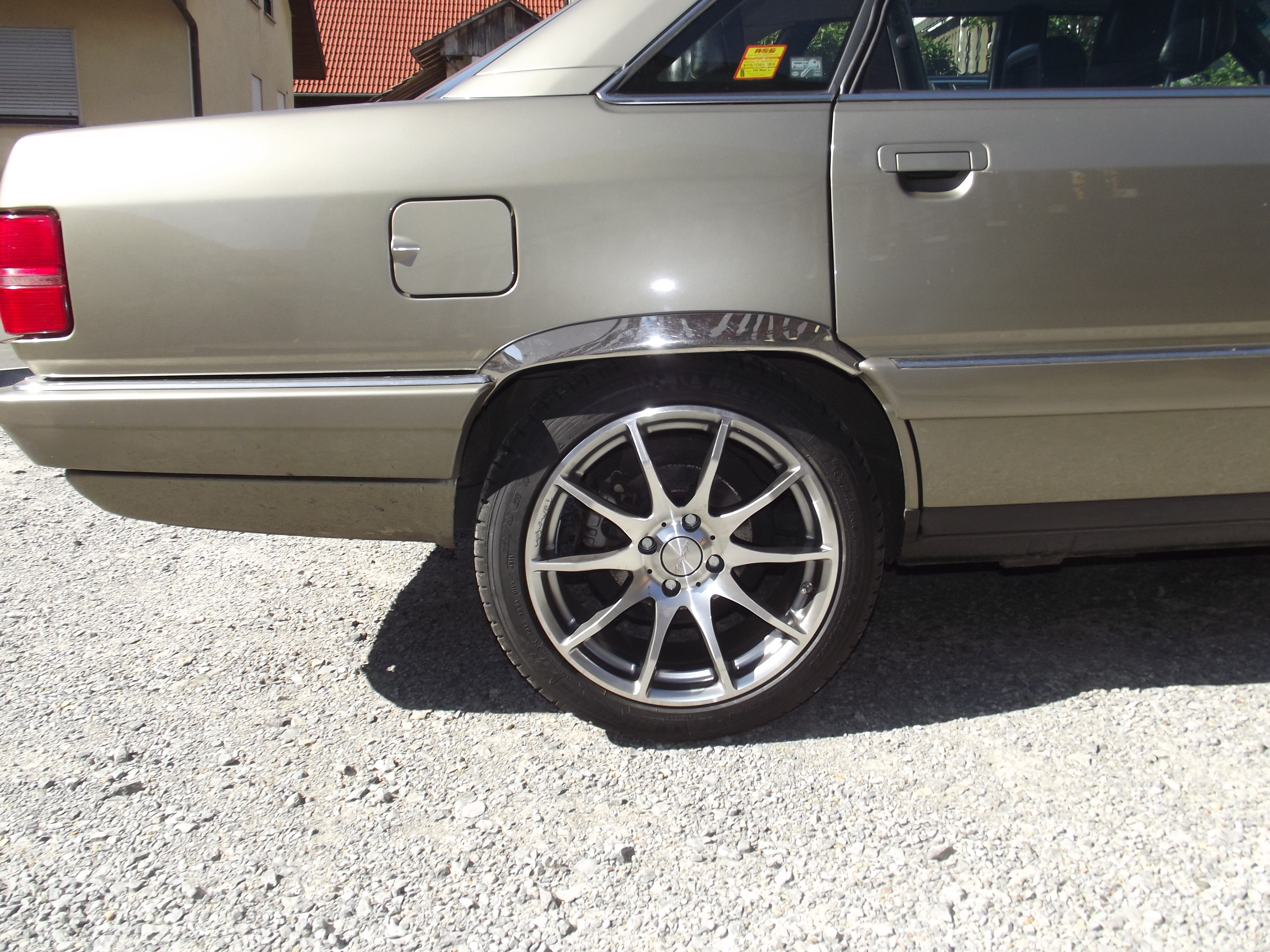

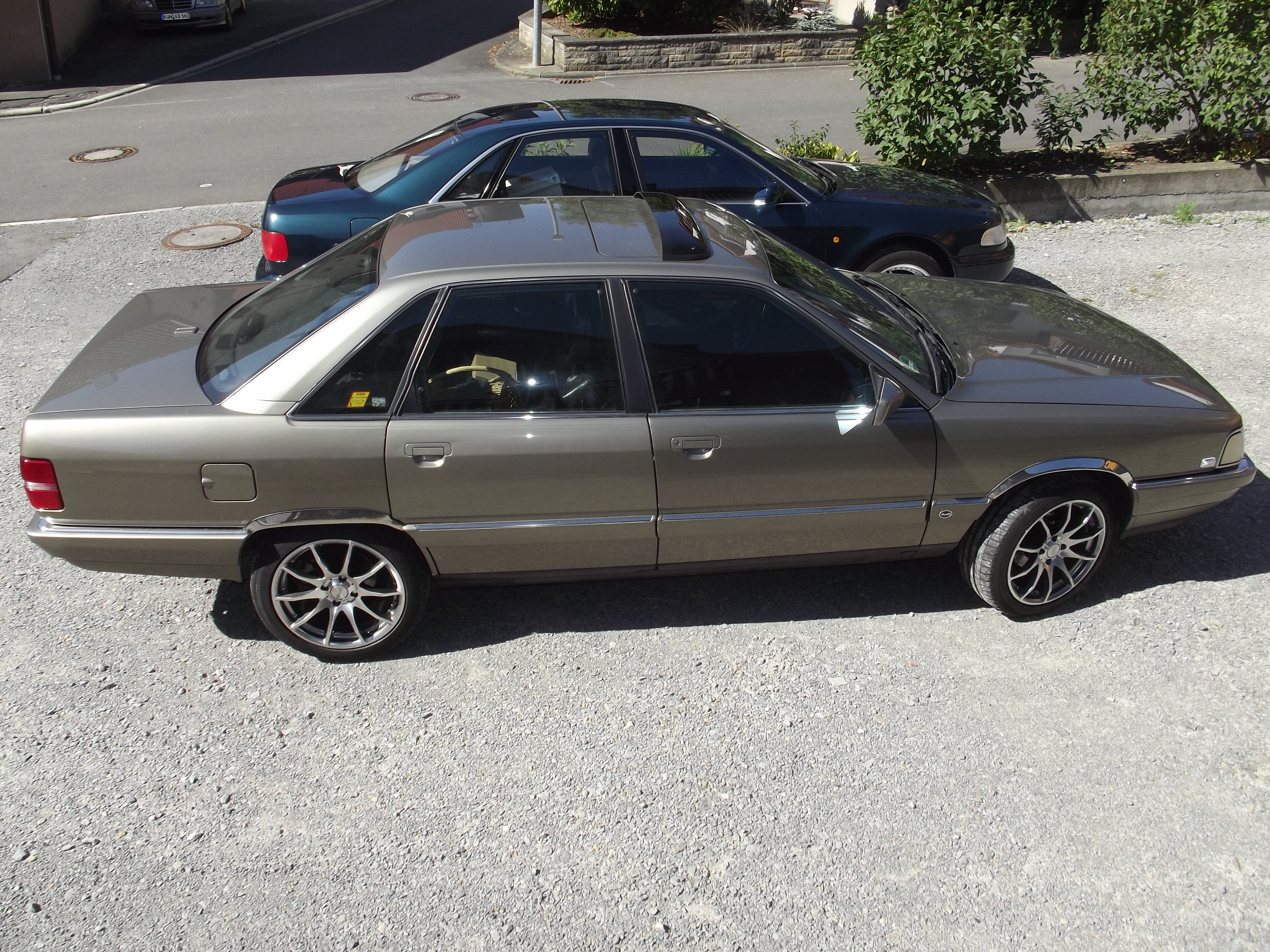

Danke! :D Habe ich bei meiner Mudder in Auftrag gegeben passend zum Auto. Sind sogar Audi Ringe drauf. ;)
ET45 müsste das sein. Sind die Boleros vom A4 B5.
Vom Rollo kann ich noch ein paar Bilder machen. Schick mir einfach ne PN und ich schick dir welche zu. Bei mir wars zum Glück schon ab Werk verbaut.

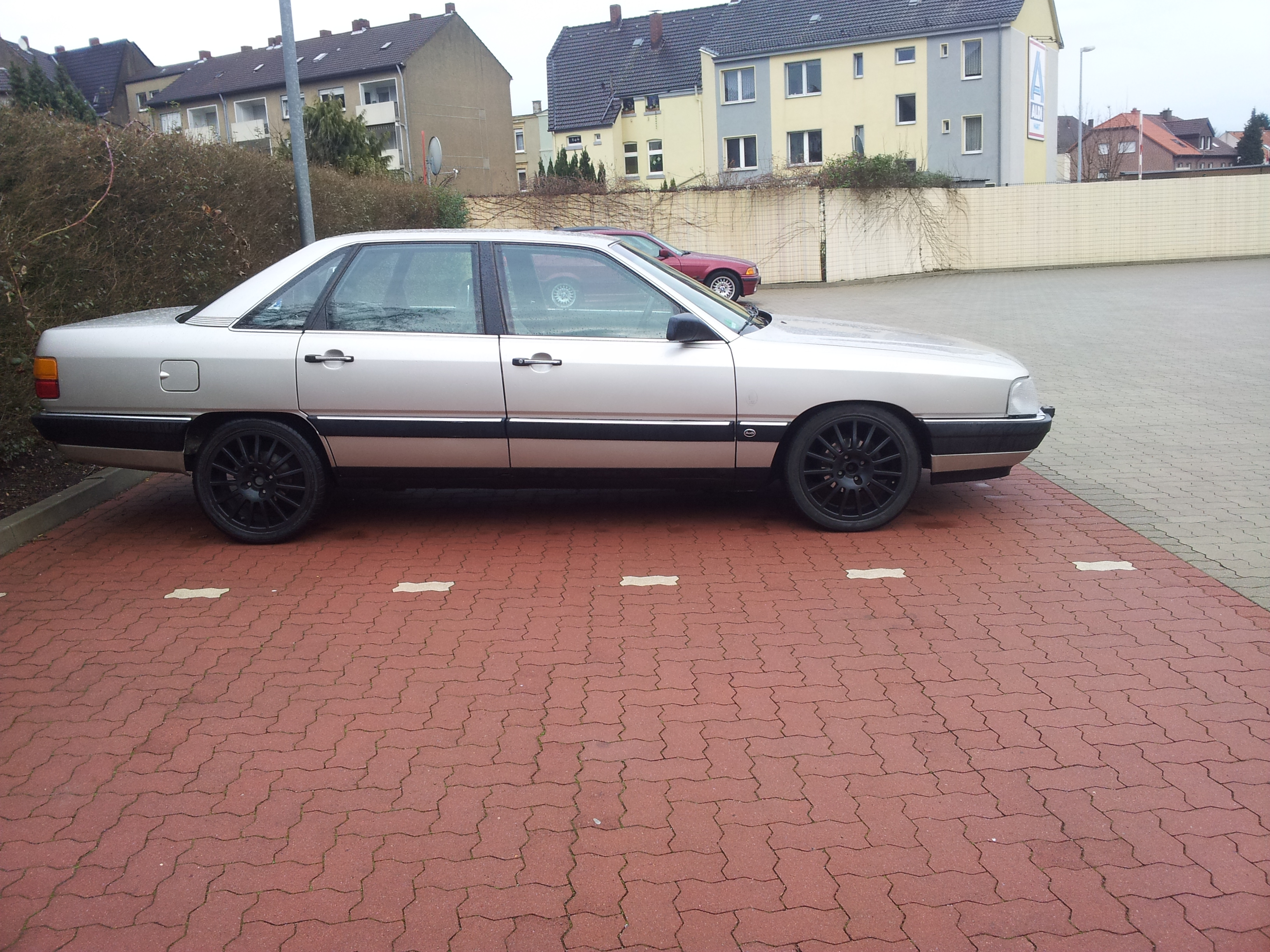

8*18 225/35/18

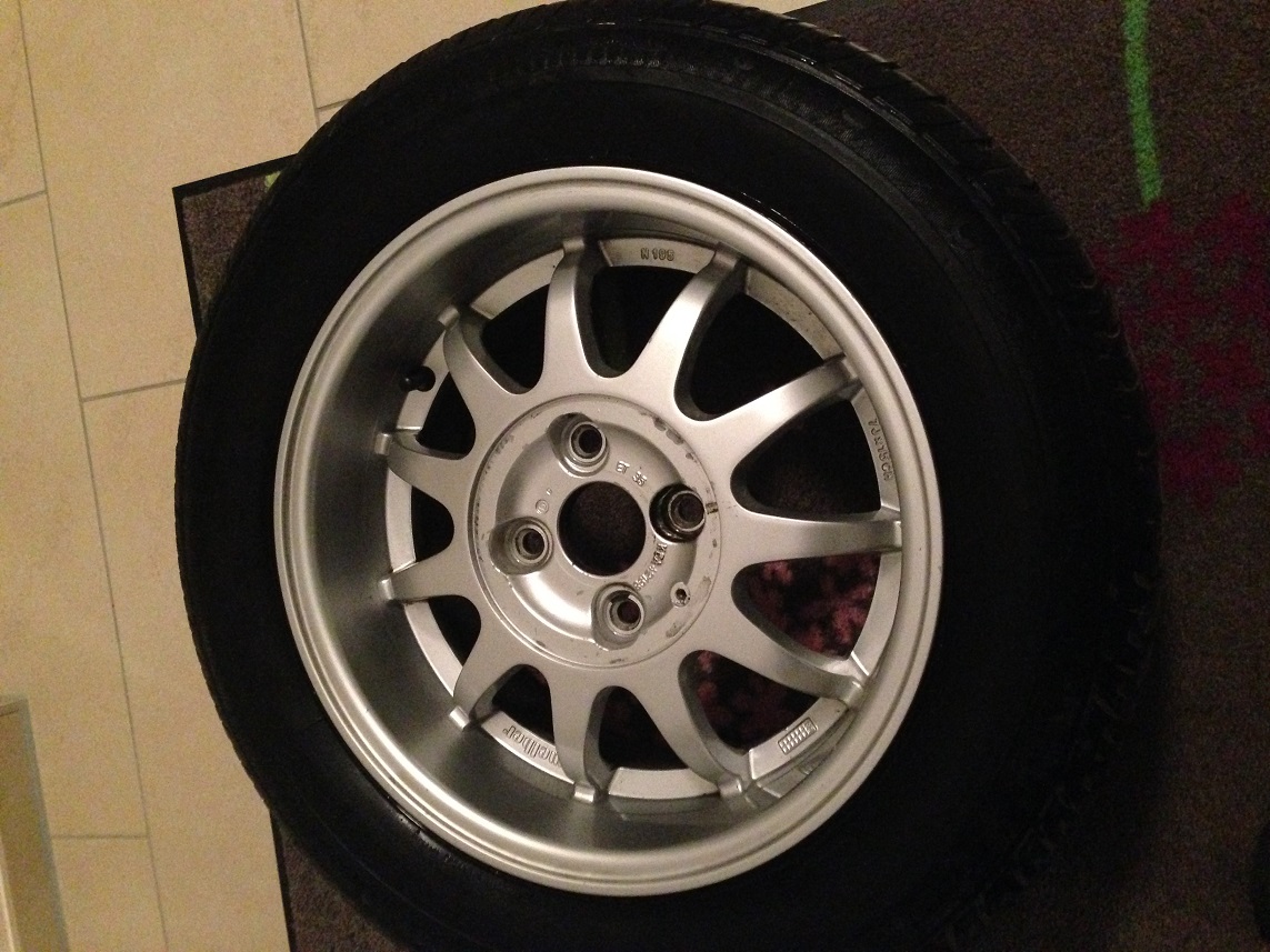

Kennt jemand die Melber N195? Habe mir einen Satz gekauft und eine Felge grob gesäubert. Möchte Sie auf meinen Audi 5000 packen.
Was mir leider fehlt, sind die Felgendeckel.

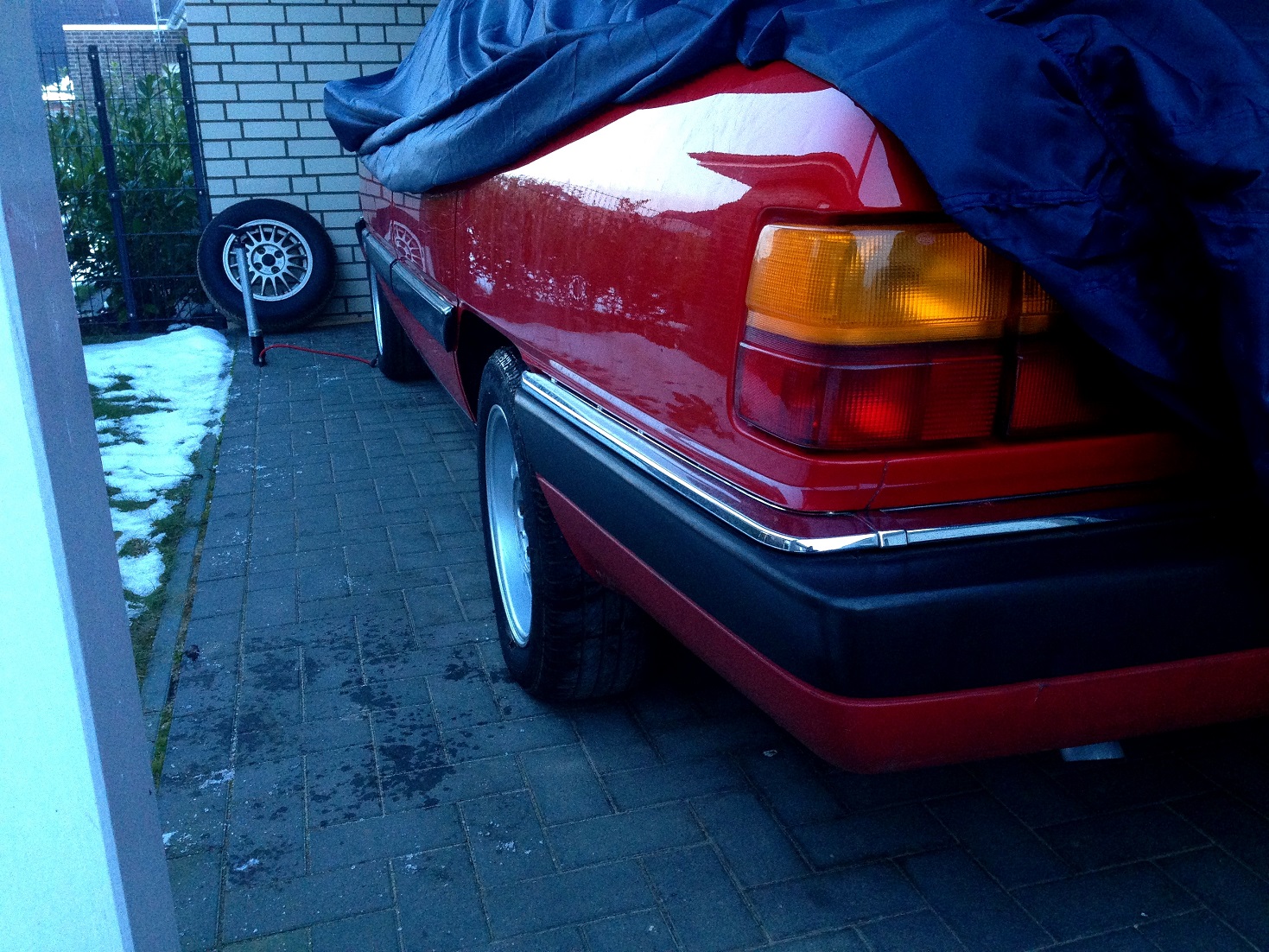

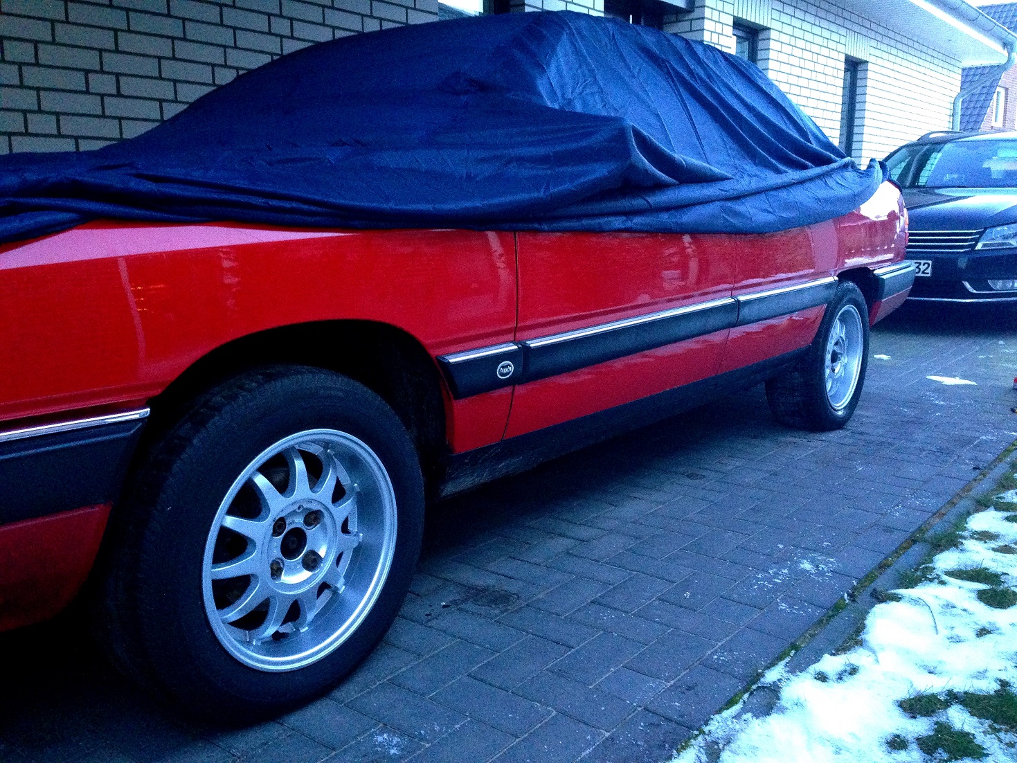

Habe die Melber kurz auf den Audi 5000 geschraubt. Mit neuen Radschrauben ist es dann genau so, wie es mir gefällt. Vielleicht noch ein kleines Stück tiefer das Ganze :wink:
