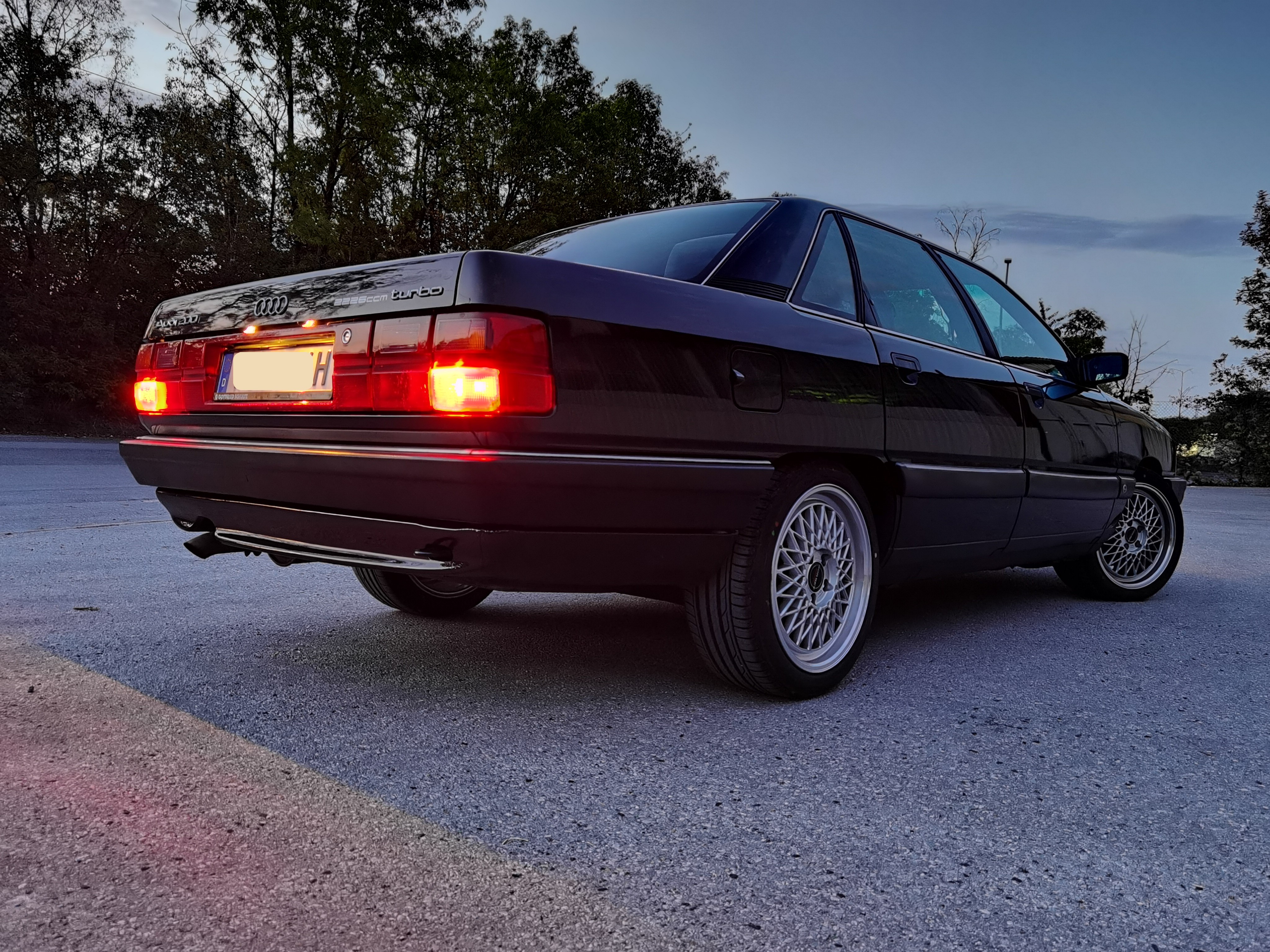

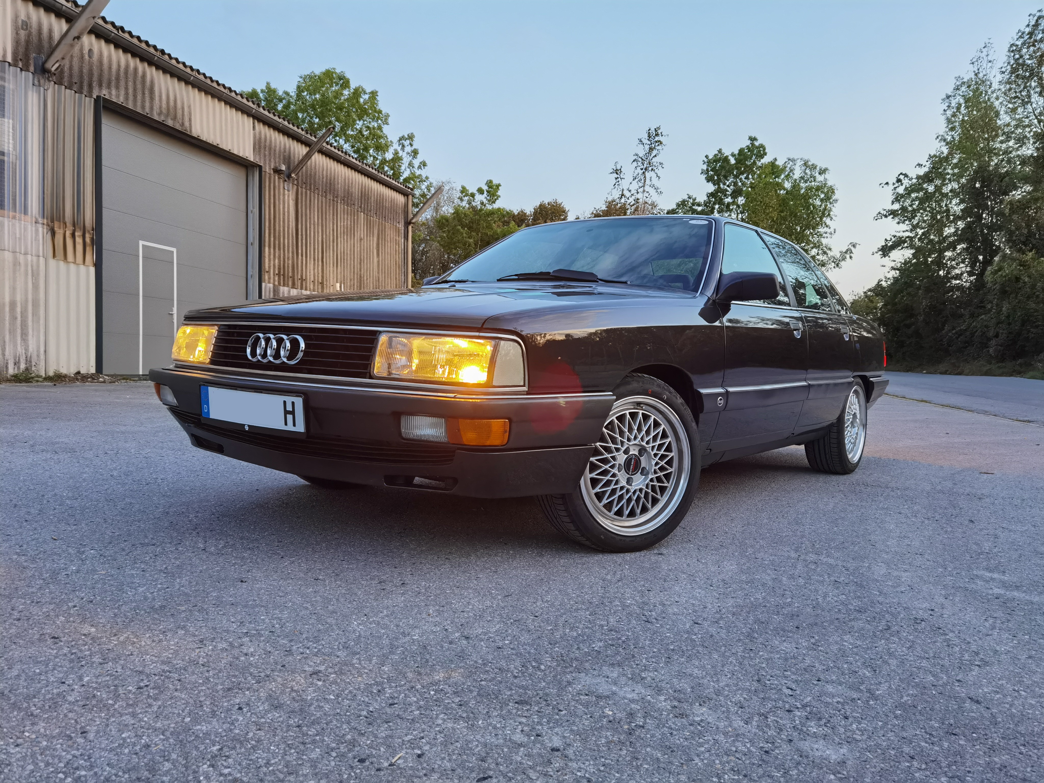

Ich klink mich mal hier ein, habe ganz frisch neue Räder auf meinem Gradkantler.
Borbet B (5x112 allerdings)
Vorderachse
8x17 ET30 215/45 R17 91W
Hinterachse
8x17 ET45 215/45 R17 91W
Hab die Kombi über ne 21er Abnahme eintragen lassen in Kombi mit 40mm H&R Federn und H-Kennzeichen war auch kein Thema.
schleift nix, verschränken ohne Probleme geschafft also alles in allem seeehr stressfrei gewesen :) :D

Sehr schön.
Sehr ansehnlich!

Sehr stilvoll, gefällt mir. Ich bin gerade in der H-Kennzeichen-Phase, hoffe, dass 16" und Fahrwerk ebenfalls mit durchgehen...leider bin ich gerade ohne Vortrieb liegen geblieben, vermutlich Außengelenk am Antrieb defekt, wackelt im eingebauten Zustand schon lämmerschwänzig...

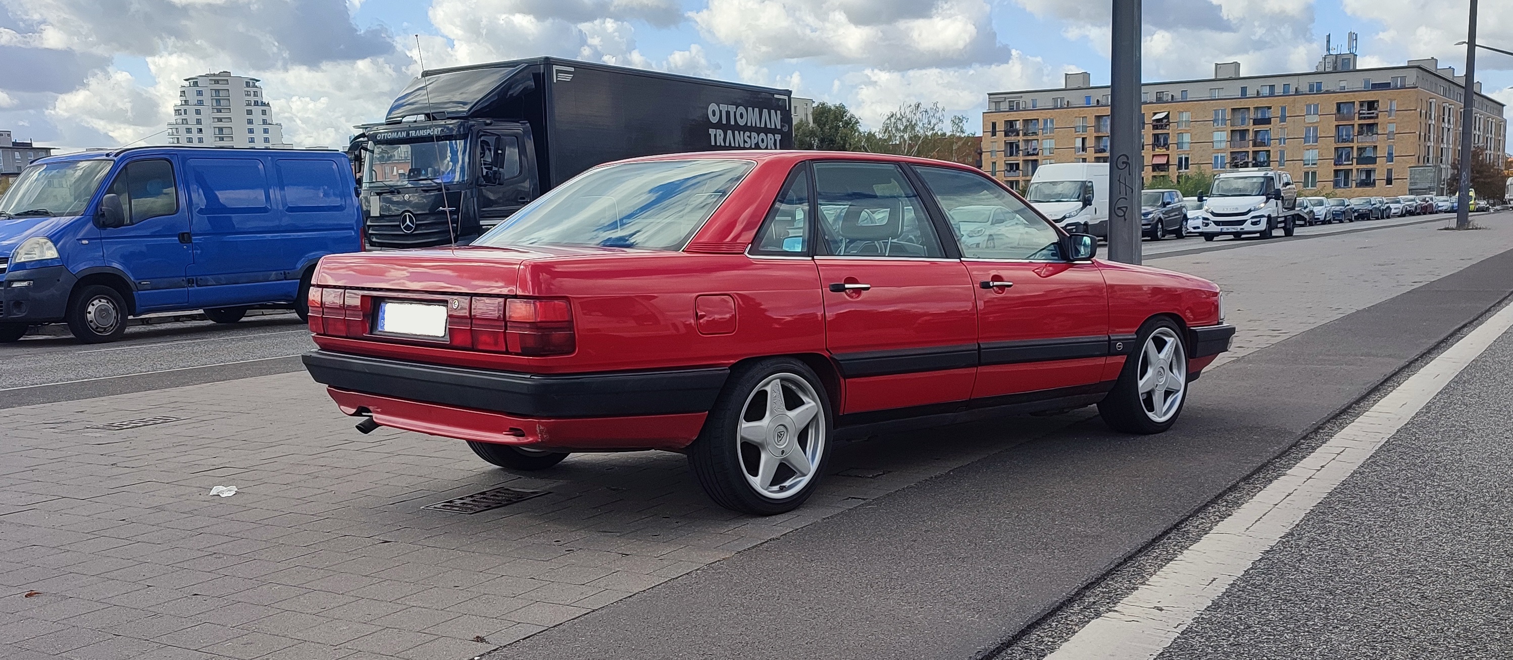

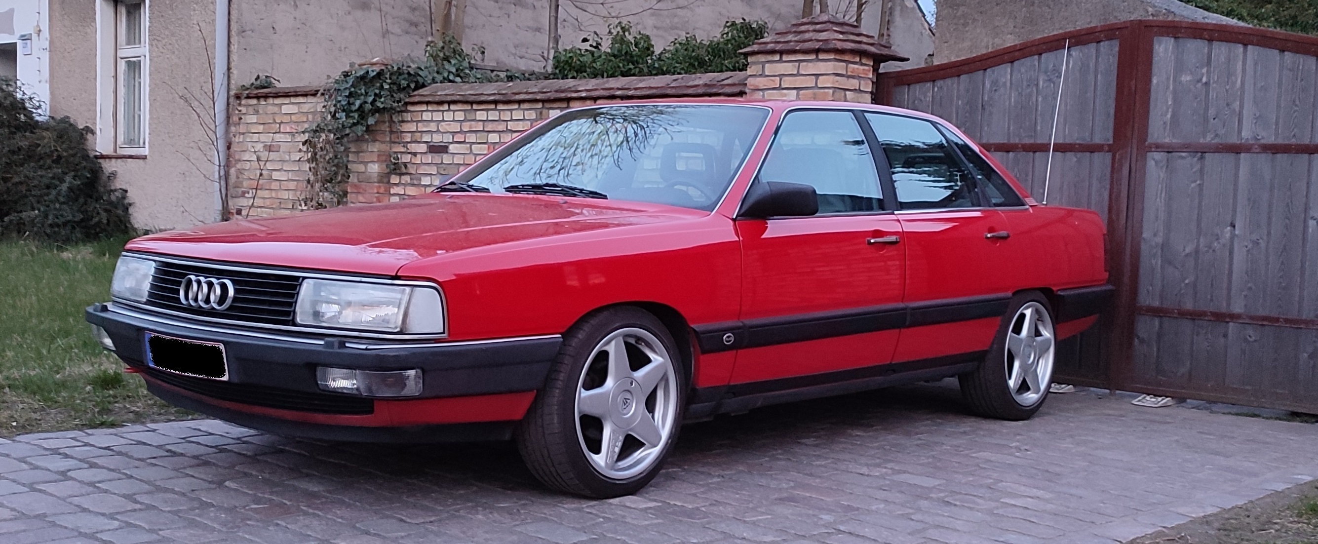

Seit heute eingetragen: KAW 55/35 Fahrwerk mit 7x16 ET 42 Felgen und 205/55 R16 Pellen.

Hui, schöne Straßenlage... Vielleicht muss meiner auch nochmal etwas mehr runter...da ist 40/30 verbaut.

Sieht gut aus .

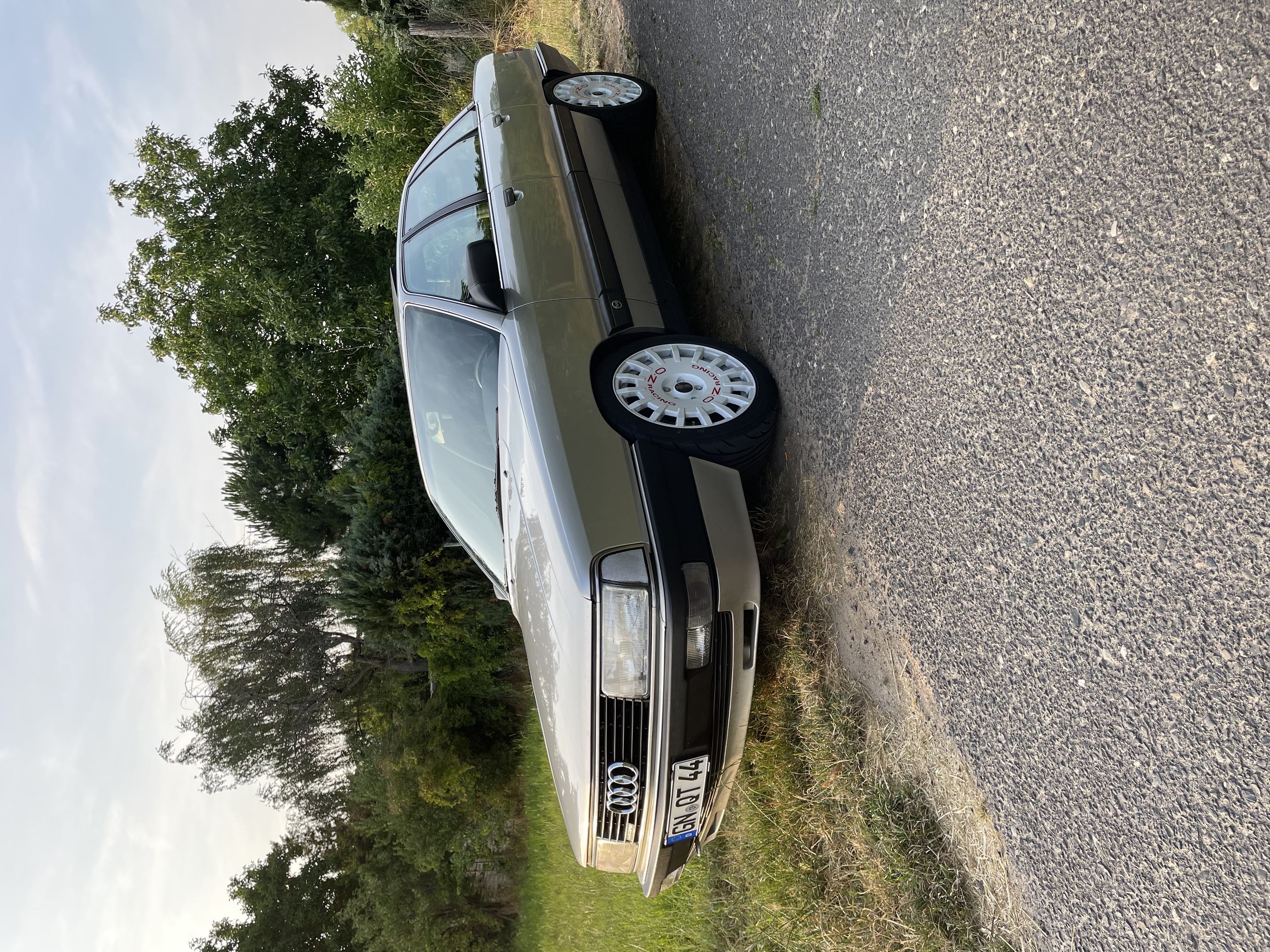

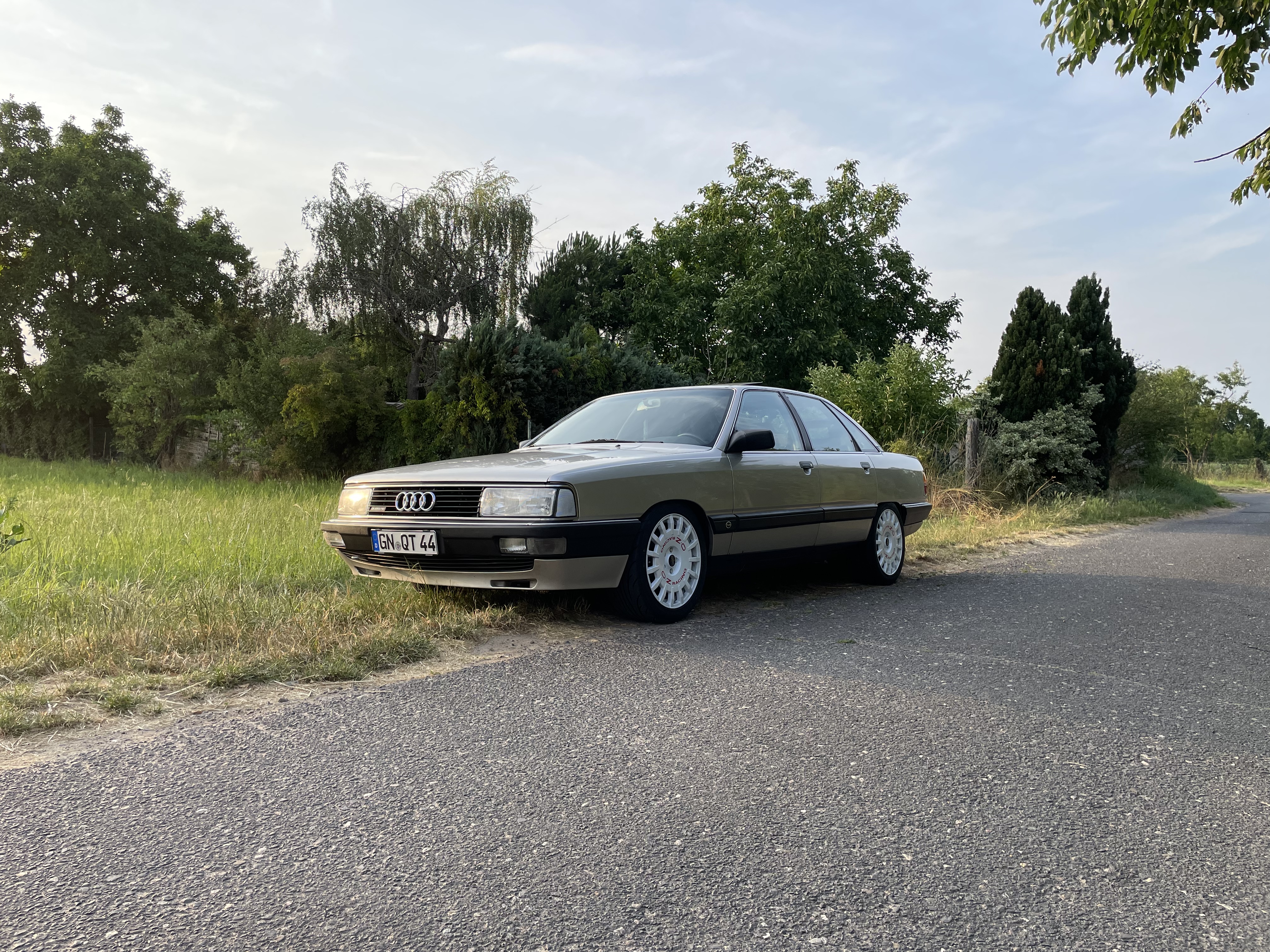

So hier mal mein 200er 10V Quattro:
Felgen OZ Rally Racing 8x17
vorne ET35 hinten ET45 mit rund um 225/45/17
Passt alles auch wenn es knapp ist schleift nichts 👍

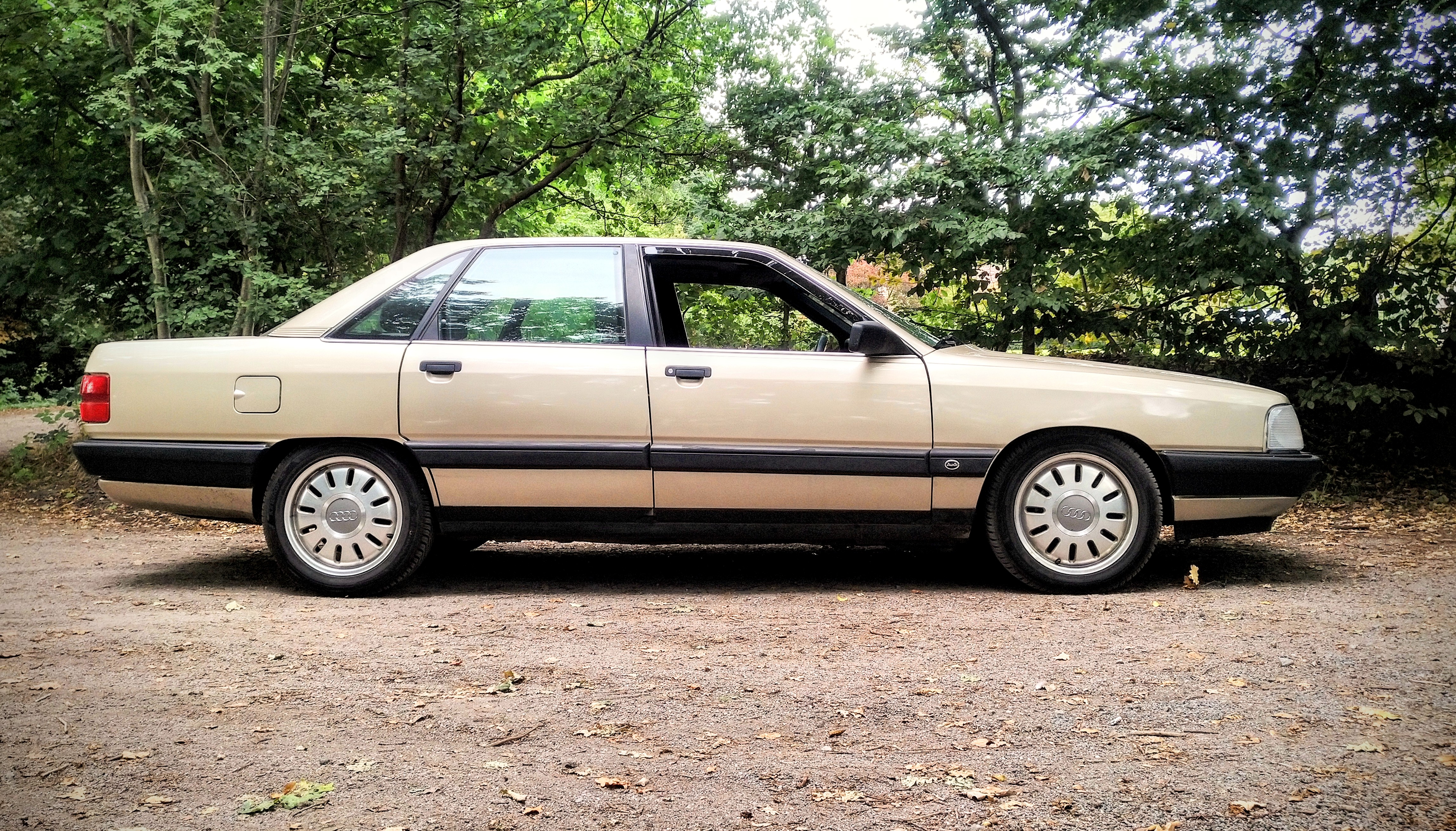

Hier mal meine Kombi.
AZEV C 8x17 ET35 mit 215/45. Fahwerk ist ein K.A.W.
