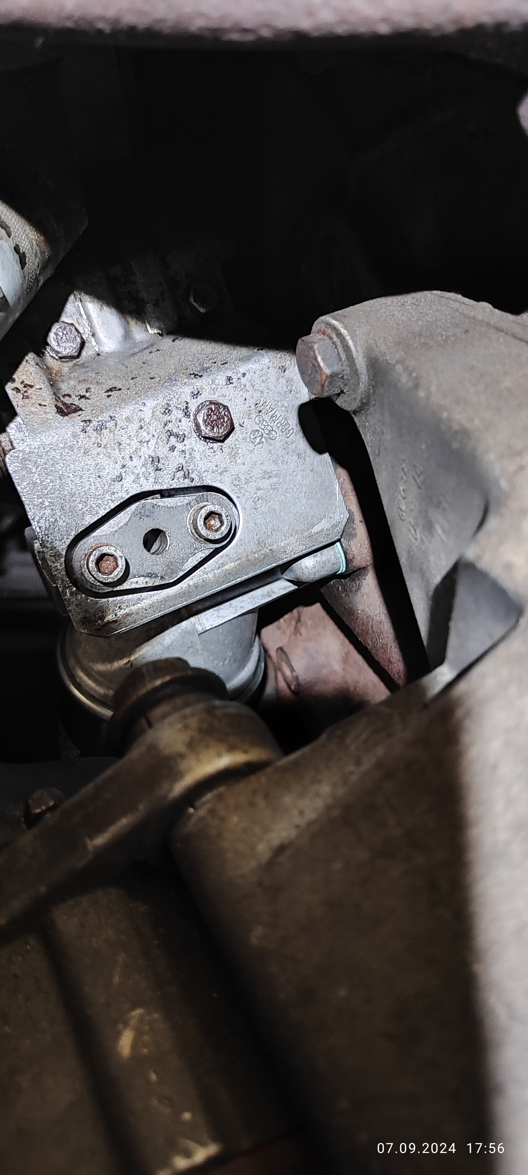

Nachrüstung Ölkühler: Zulauf Turbo am Ölfilterflansch verschließen
Beiträge: 773

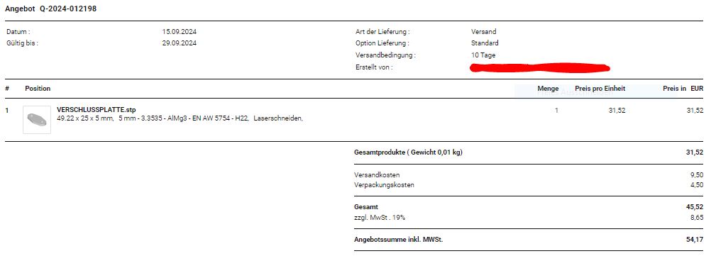

Gibt es etwas Fertiges diesen Anschluss zu verschießen? Einzelstück lasern lassen ist dann doch schon etwas teuer.
EDIT: Oder finden sich mind. 10 Leute die das auch brauchen?

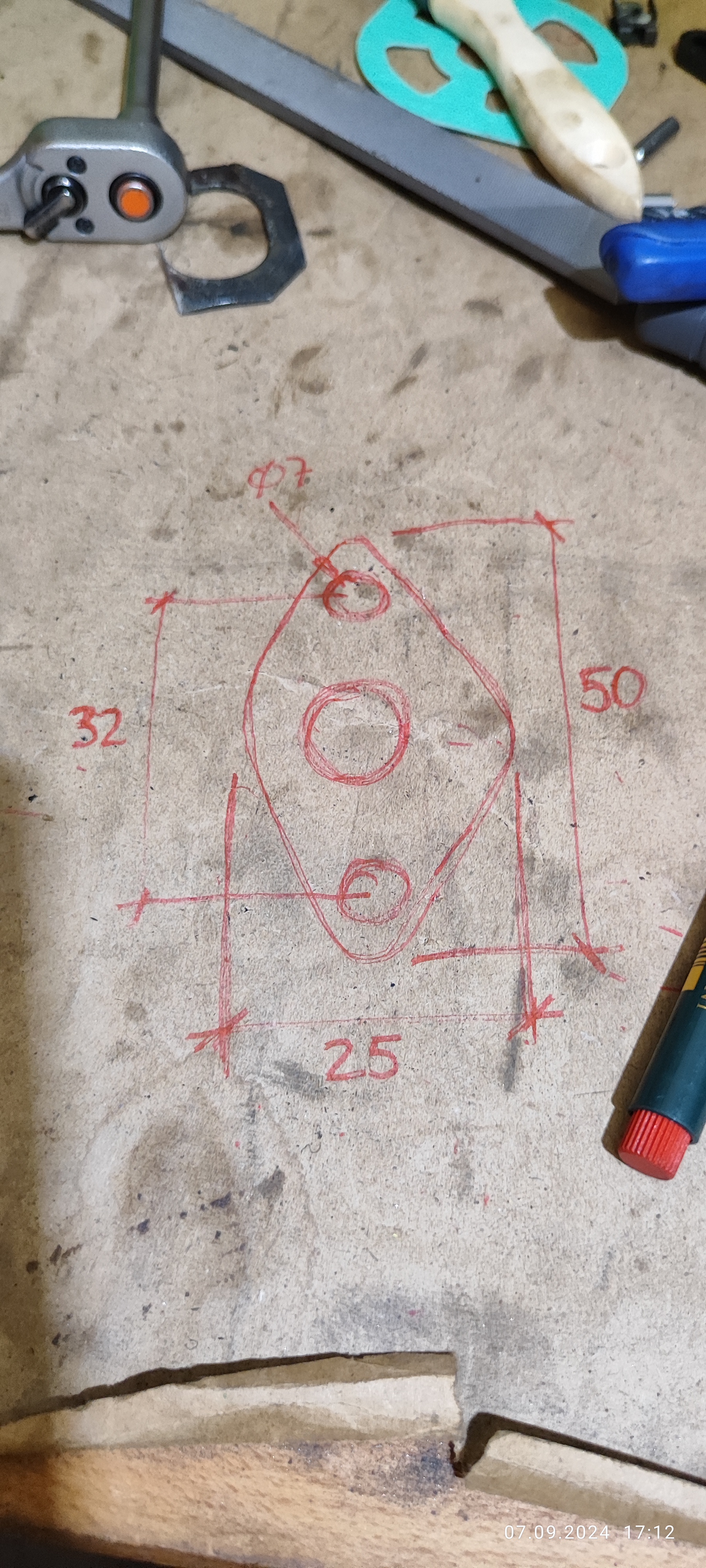

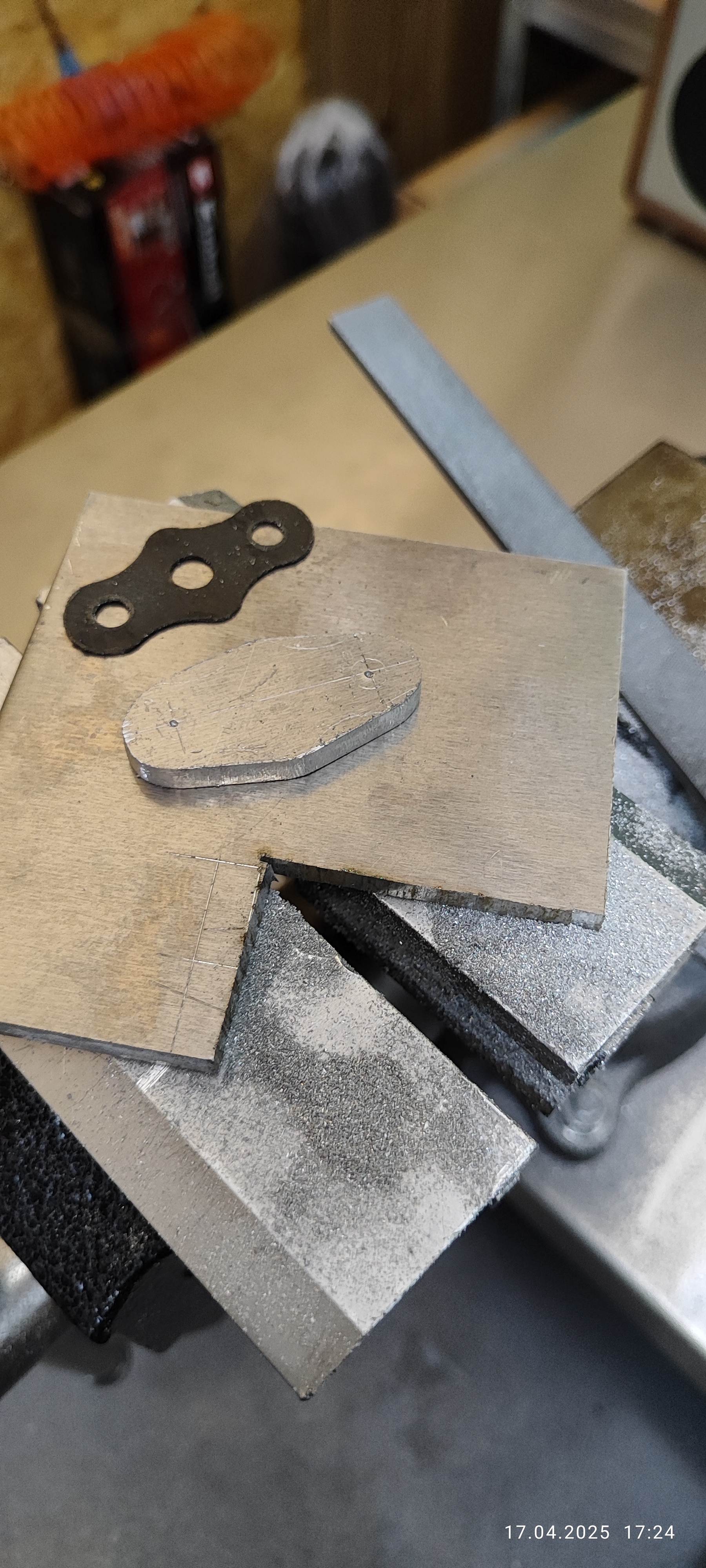

Danke für das Angebot. Echt cool. Werde mir aber aus einem 5 mm Alu-Flach was selbst feilen/bohren. Habe ich einen guten Grund meine neue Bosch Ständerbohrmaschine einzusetzen.

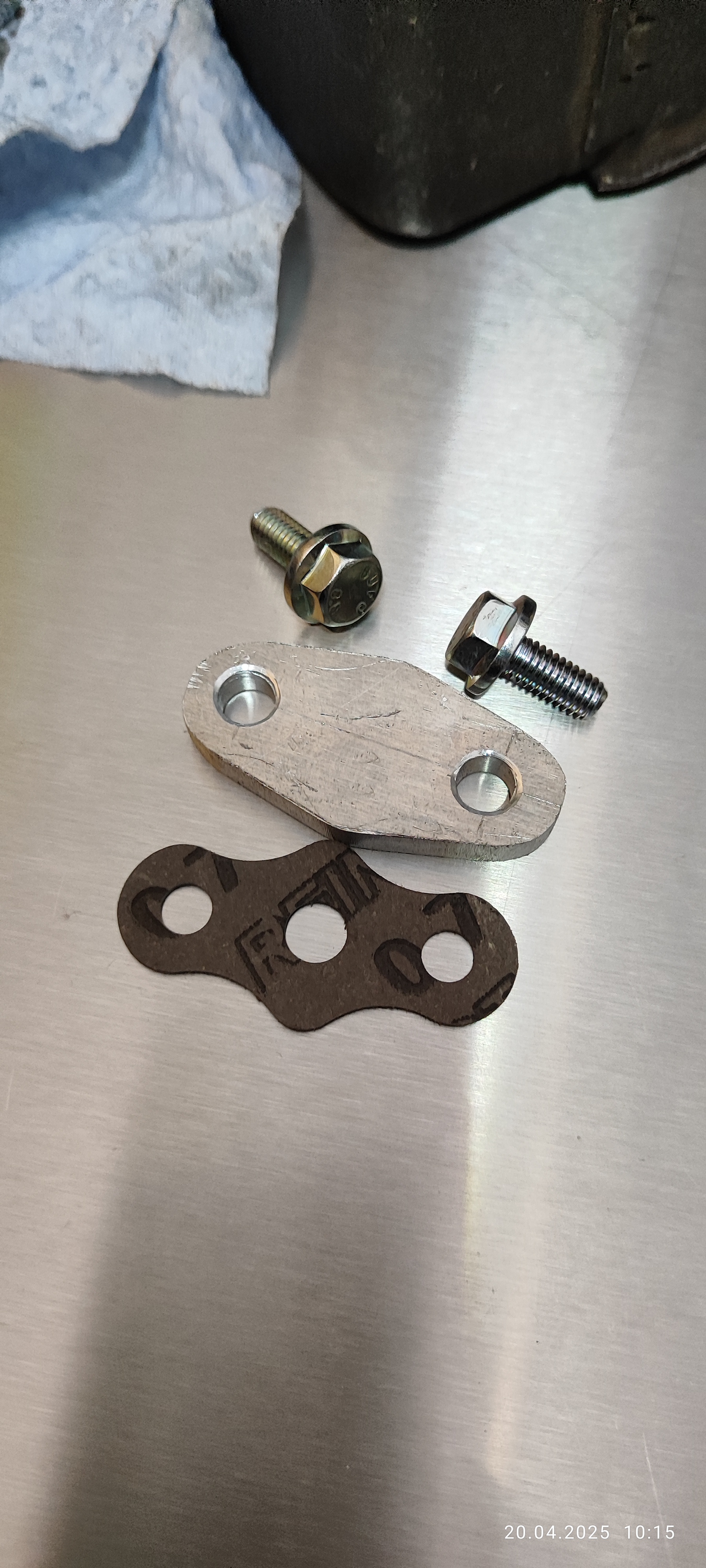

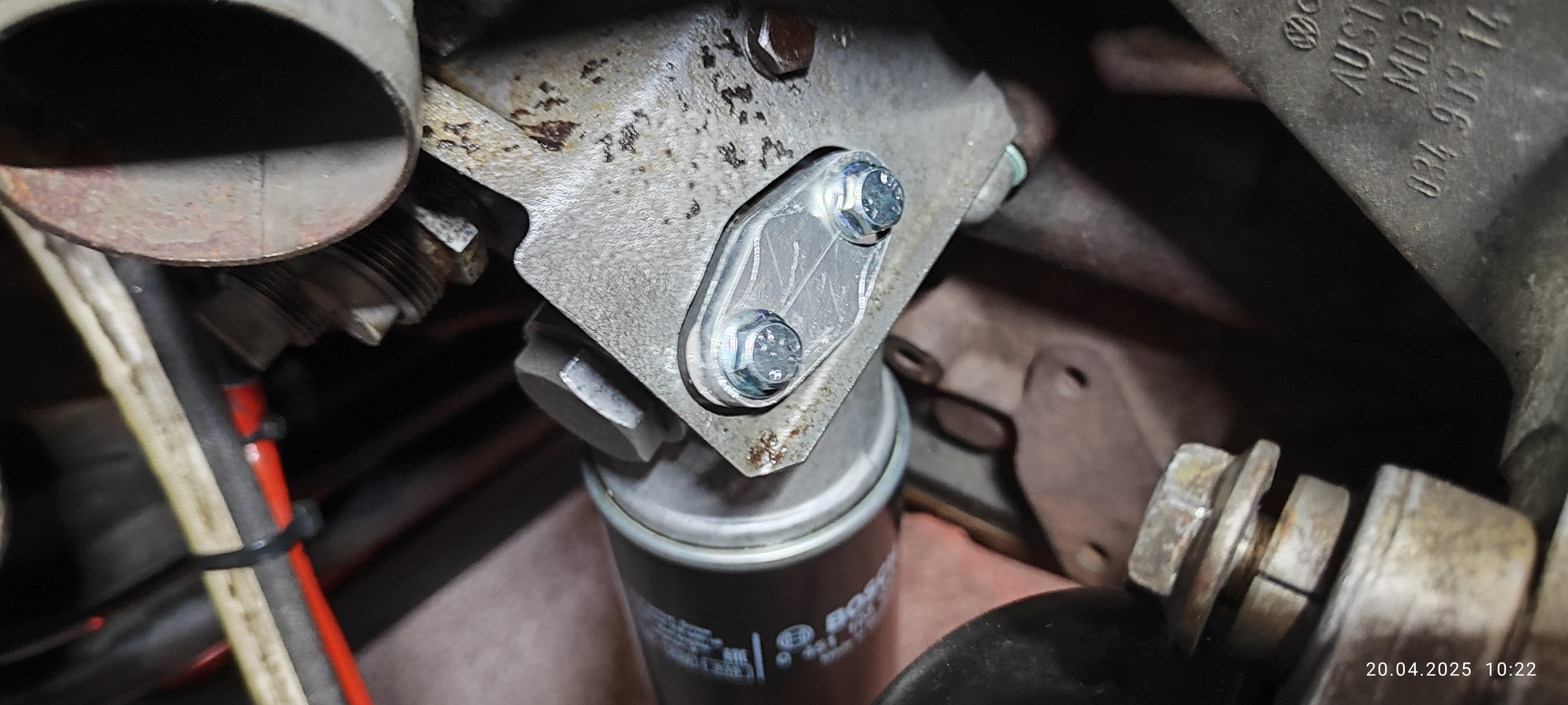

Ich wollte das Ergebnis noch nachholen. Dichtheitsprüfung steht aber noch aus.
