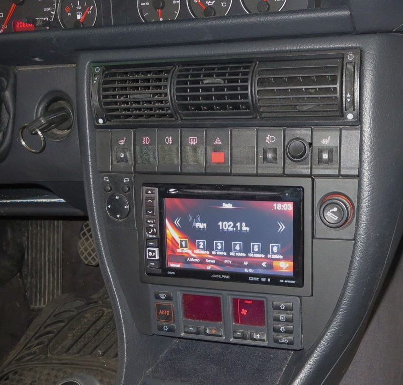

Re: Doppel DIN Radio Einbau mit H-Zulassung
Ich überlege halt wie ich DAB+ mit Apple CarPlay/Android Auto und Rückfahrsystem in den C4 bekomme.
Ich müsste dann mehrere Externe Geräte verwenden.
Leider kann man DAB+ an den alten Radios noch nicht umbauen aber auf Bluetooth und AUX gibt es Umbauer die das machen.
In so einem Doppel DIN Radio ist halt alles kompakt integriert. Teile mit Saugnapf an der Scheibe sollten die Prüfer nicht stören da man früher ja auch Navis dort dran hatte.
Alternativ hatte ich mir eine Halterung für mein Handy gedacht in dem dann die Navigation läuft. Dafür gibt es sogar Halterungen für den C4.
Man gewöhnt sich schnell an diese tolle Technik und da der S sehr lang ist möchte ich wenn der lackiert ist keine Beschädigungen hinten mehr dran haben. Dazu will ich halt die Rückfahrkammera.
Wie habt Ihr das gelöst ?
