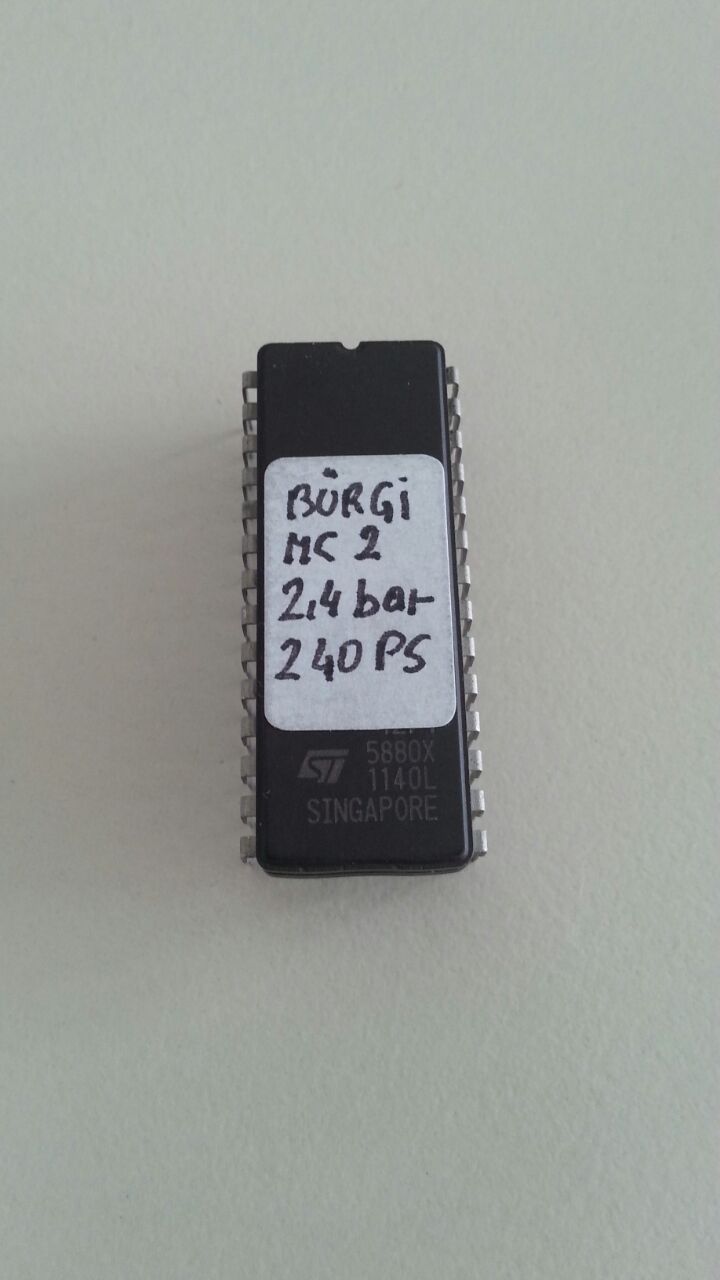

Ach jetzt, nein leider nicht. Nur ein Bild vom äußeren des Chips :D

Hallo nochmal,
Das war übrigends der Chip den ich damals gekauft habe, wie gesagt war auf Ebay Kleinanzeigen, dieser Text stand damals mit dabei
"Verkaufe diesen Stufe 3 Bürgichip fürn Audi 100 10V Turbo
Quattro ( 1988-91 ) mit MC 2 Motor,
der Chip ist programmiert vom Spezialist Bürgi auf maximal
Werte von Leistung u Drehmoment,
es sind damit 1,5bar Ladedruck möglich mit einer erzielbaren
Leistung über 240PS, das Drehmoment steigt auch auf
390-400Nm an .. ohne Fuel-cut-off,
die passende Hardware dazu ist eine Sport Auspuffanlage mit
Metallkat oder Katersatzrohr, eine Sportluftfiltermatte,
POPOFF Ventil,
die STG NR lautet: 447 905 383L - Hitachi MAC 14,
Technische Tipps, Einstellwerte usw habe ich auch dafür,
ist die stärkste Version von einem Bürgichip
mit sehr guten Fahrwerten,.. war das beste was ich in
meinem Quattro mit spürbar fast ohne
Turboloch gefahren bin."
Eventuell ist derjenige im Forum vertreten und erkennt sich wieder :D
Weiß nicht ob der relativ original war oder schon durch mehrere Hände ging bzw. schon mehrmals kopiert wurde, jedenfalls funktioniert er eiwandfrei.
Verkäufer war mir auch nicht bekannt.

Diesen Chip hab ich wohl auch laut dem überarbeitet meines Steuergerätes. :-D

und funktioniert alles eiwandfrei? Wieviel bar bringt er?

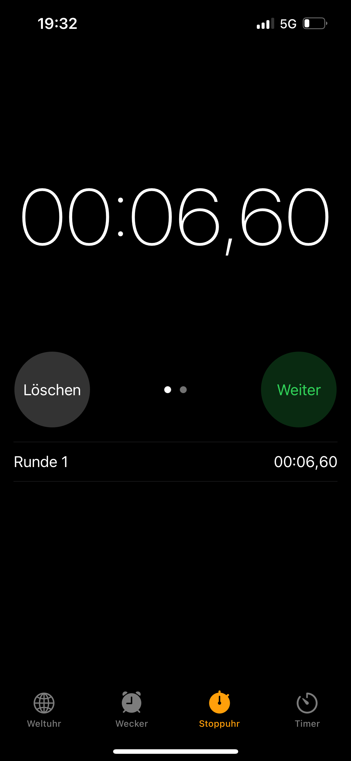

Jetzt nochmal gemessen 100-180 (musste dann leider Bremsen) im 4. Gang beschleunigt ab 80km/h, 6,6 Sekunden, kann das wirklich sein :D ein M4 macht da gute 9 Sekunden 100-200

Mess mal mit nem GPS-basierenden Messgerät, Dragy, usw.
Dann ist die Tachoabweichung auch mit berücksichtigt, die beim typ44 nicht ohne ist.
Schnell sind die 10vt vom Durchzug her, da nicht allzu schwer und der Motor bestenfalls gut Drehmoment hat.

Oder mit eine Geschwindigkeits-App am Smartphone...?

Ist halt ungenau(er) als mit z.B. dragy.
Für pi*Daumen aber ausreichend.

Das weiß ich noch nicht. Aktuell werden Teile gesammelt und kommenden Sommer der Motor aufgearbeitet.
Nächsten Winter 25/26 soll der Motor mit allem drum und dran dann einfliegen.
