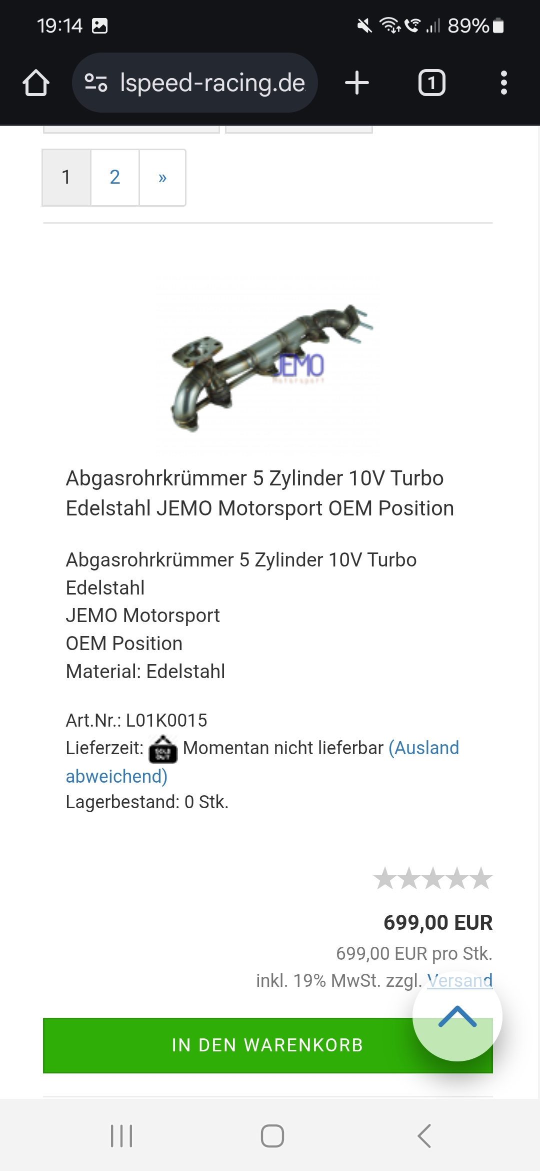

Also für orginal position würde ich nen serienkrümmer neu kaufen (1000euro oder nen gebrauxhten ) den schleifen und bearbeiten dann ist der gut für rund 350 PS. Dazu nen s2 lader mit ttrs Verdichter ... früher voller ladedruck
Oder man nimmt den von jemo, ja ist im unterenbereixh schlechter wie Serie aber der ist dann für 400..450ps gut. Da dann nen s2m lader,
Oder den selber bauen weil der ist easy...

Naja, also ein Fan vom Jemo Krümmer war ich irgendwie noch nie so wirklich... Selbst wenn man den Krümmer als simplen Sammler konstruiert, sollten trotzdem die Rohre im Bereich des Flansches deutlich in dessen Richtung genigt sein. Ein Paar Rohrbögen hätten da bestimmt positiven Einfluss.
Desweiteren ist der originale Krümmer für Leistungssteigerung halt nur ein Kompromiss. Ich persönlich würde eine Lösung "dazwischen" sehr gern haben. Die erreichbare Spitzenleistung steht dabei für mich tatsächlich eher in zweiter Reihe. Wichtig ist das nutzbare Drehzahlband. Dieses sollte so groß wie möglich ausfallen, also die verfügbare Leistung sollte so so lange wie möglich anliegend sein.
Es ist beim 10vt halt alles nochmal ein bisschen komplizierter als beim 20vt. Dort gibt es wesentlich mehr Optionen und passende Teile als beim 10vt. So oder so möchte ich beide nicht missen, jeder hat seine einzigartige, besondere Charakterstärke
