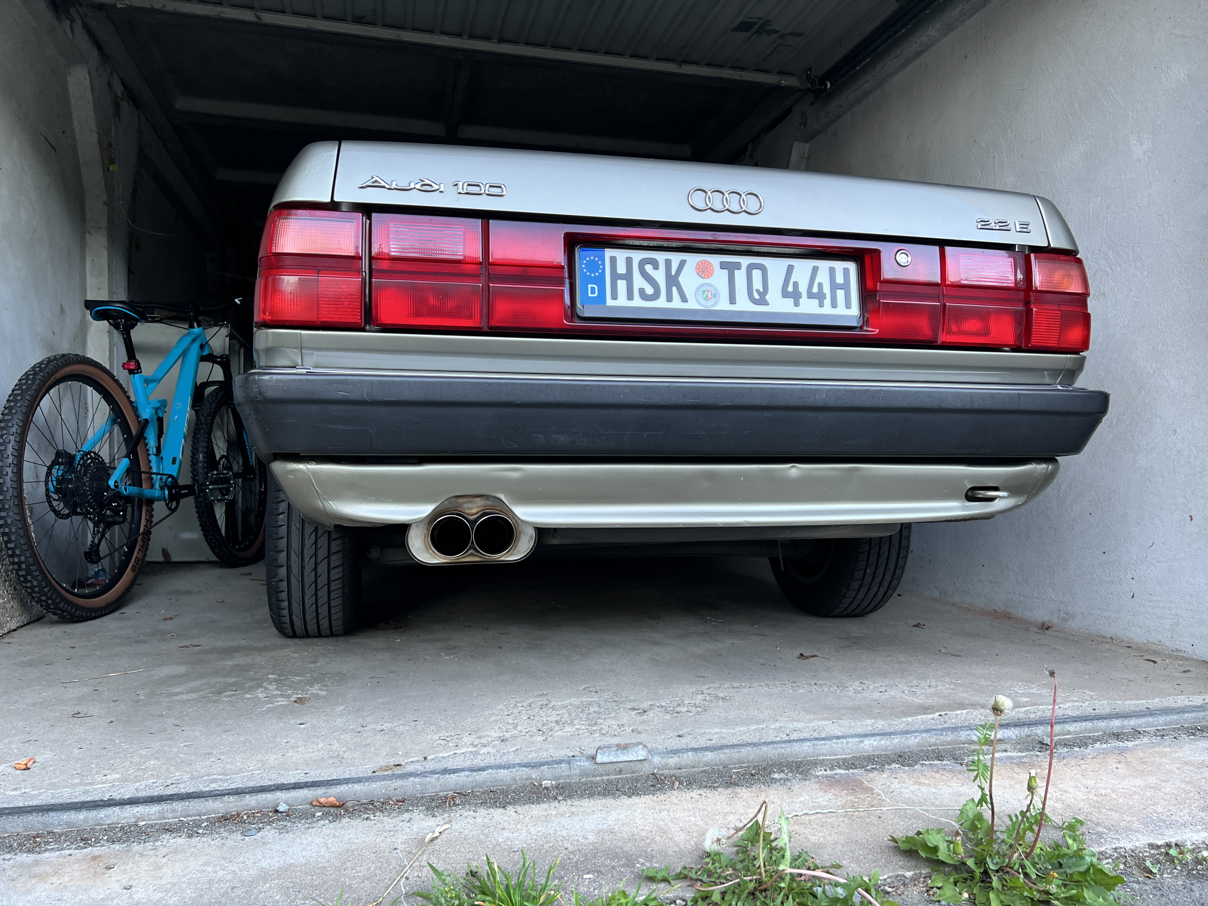

Seit nicht so langer Zeit gibts auch die FOX Aga mit Zulassung für den C3 Fronti. Habe ich seit kurzen an meiner KU, passt wunderbar und hört sich klasse an! Nur falls jemand noch eine Anlage mit EG Genehmigung sucht.

keek1983 hat geschrieben: 24.06.2024, 08:19 Seit nicht so langer Zeit gibts auch die FOX Aga mit Zulassung für den C3 Fronti. Habe ich seit kurzen an meiner KU, passt wunderbar und hört sich klasse an! Nur falls jemand noch eine Anlage mit EG Genehmigung sucht.
Die hab ich mir auch bestellt!

Hallo, bestellt hatte ich die bei dein-sportsuspuff.de war innerhalb 3 Tagen da.
2x70er Rohr

Also über die Verarbeitung kann ich nicht meckern. Schweißnähte sehen gut aus und das Teil hat Gewicht. Ich denke das wird halten =D
