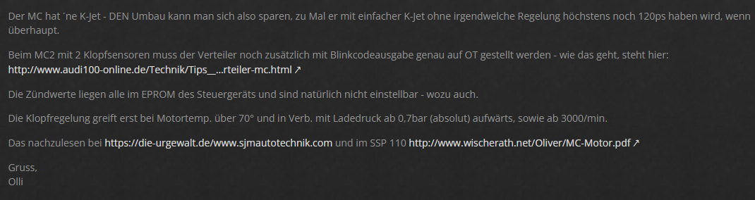

nachdem mein Audi 100 turbo wieder einigermaßen auf Grundeinstellung läuft, bzw. startet und den Leerlauf hält, müsste man jetzt so wie ich mitbekommen habe, den Zündzeitpunkt anhand Ausblinken an der Motorkontrollleuchte auf den 1,4bar Chip einstellen.
Es gab dazu mal eine Anleitung auf der Seite vom Olli W., leider ist es seit ein paar Jahren wie wir wissen um den Olli Still geworden und auch die Online Selbst Doku ist nicht mehr vollständig auffindbar. Viele Interessante Themen die Online waren gibt es leider nicht mehr.
Daher jetzt meine Frage, hat jemand von euch einen Tipp, hat die "Leitfäden" der Online Seite eventuell mal abgespeichert auf einem Stick oder sogar ausgedruckt, oder hat das selbst schon gemacht und weiß wie es geht?

  • Motor und Zündung aus
  • Zünverteiler ist voreingestellt
  • Zündverteiler leicht lösen
  • Brücke in den Diagnosestecker einsetzen
  • Motor starten
  • Brücke entfernen
  • Es blinkt wahrscheinlich entweder schneller oder langsamer
  • Zündverteiler solange vorsichtig nach rechts oder links verdrehen bis kein blinken mehr vorhanden ist
  • Zündverteiler festziehen

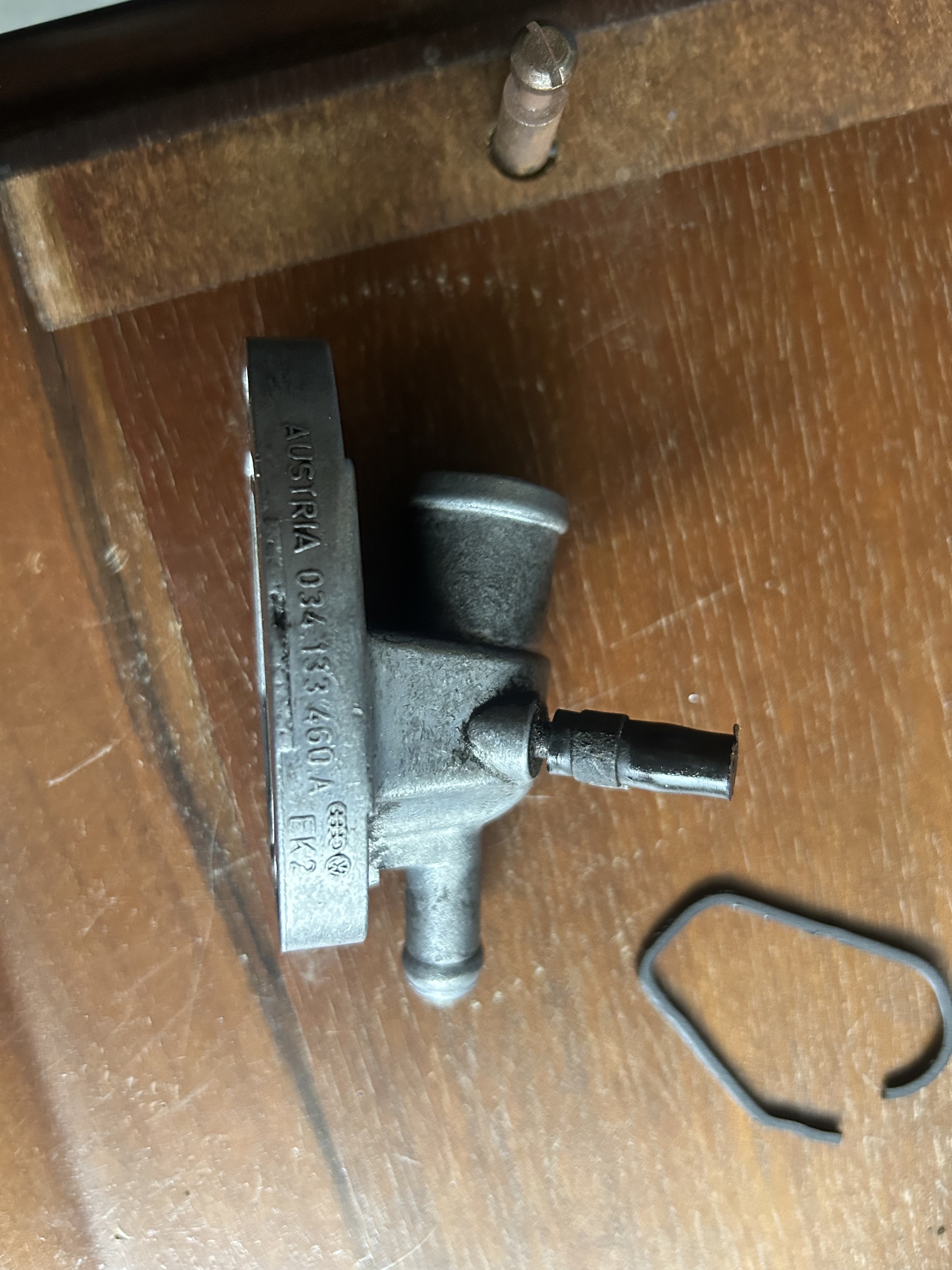

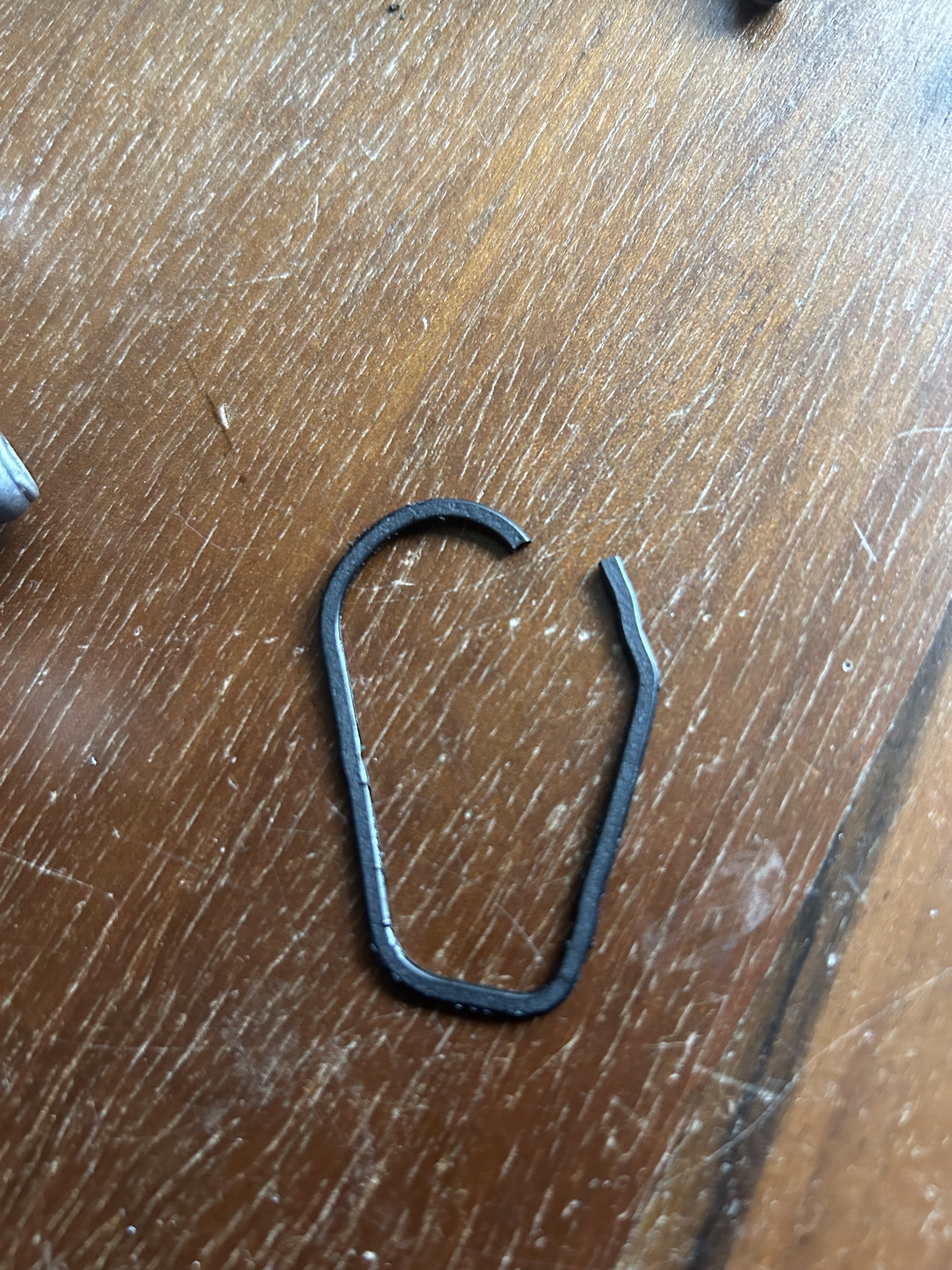

habe die bisherigen Lecks alle beseitigt, es wird immer besser, allerdings fängt es dann an woanders rauszudrücken.
Diesmal hat es hinten an der Ansaugbrücke an diesem kleinen aufgeschraubten Abgang herausgeblasen, habe diesen abgeschraubt und gesehen das die Gummidichtung darin natürlich schon sehr marode und an einer stelle gerissen war, da ich auf die schnelle diese Dichtung nicht da hatte, habe ich mich dazu entschlossen diese einfach wieder einzubauen und mit etwas Dichtmasse herum noch Abhilfe zu schaffen. Dran geschraubt und es ist wieder Dicht.
Jetzt habe ich noch ein Leck, oder besser gesagt mehrere, tatsächlich drückt es nun an 2-3 Einspritzventilen die Luft raus, auch wenn nicht viel. Die Dichtungen dafür hatte ich eigentlich erst 2018 komplett neu gemacht, neue ESV mit Stahldichtsatz, Messingeinsätze mit den Kunststoffeinsätzen und dem schwarzen Dichtring.

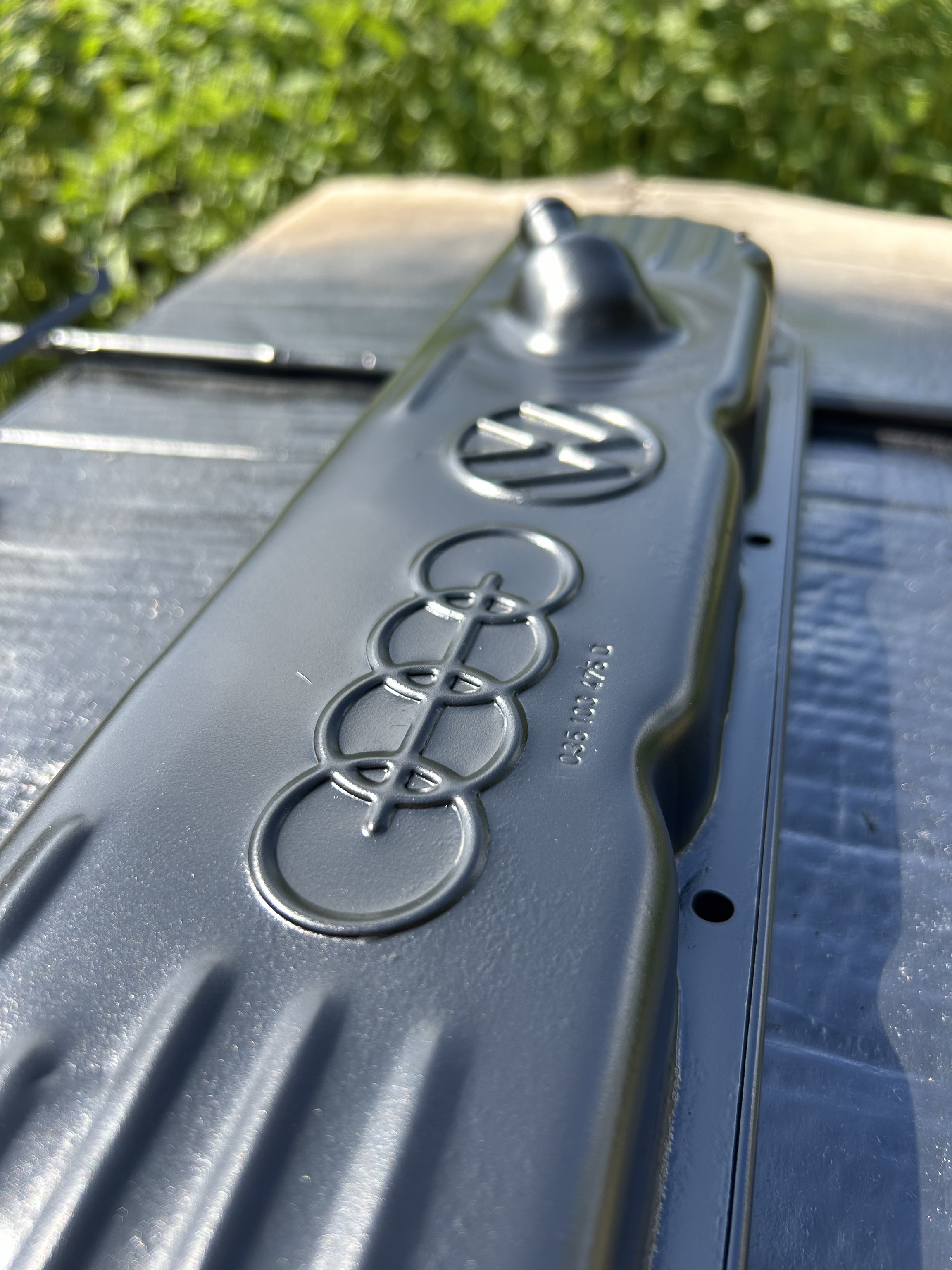

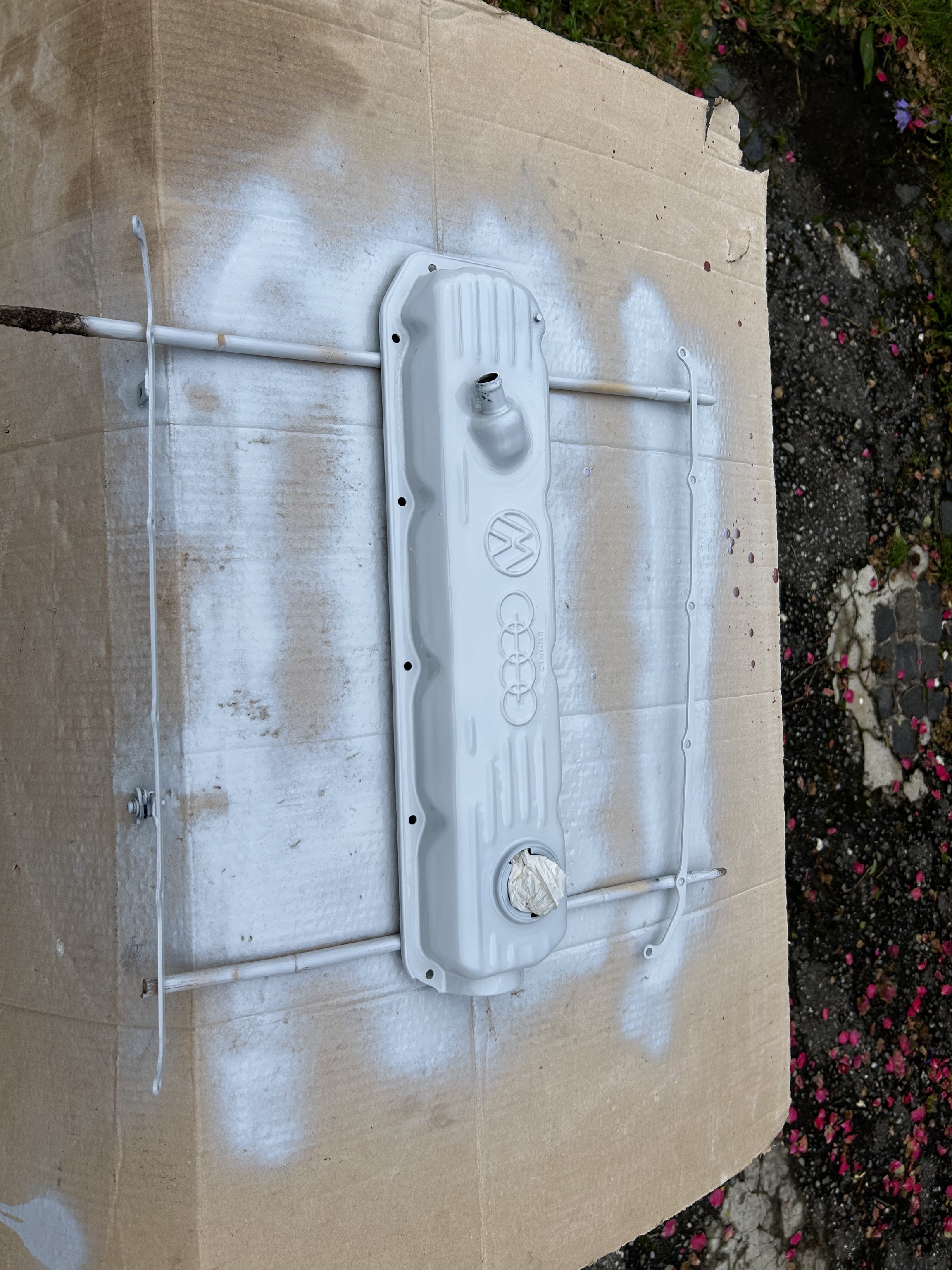

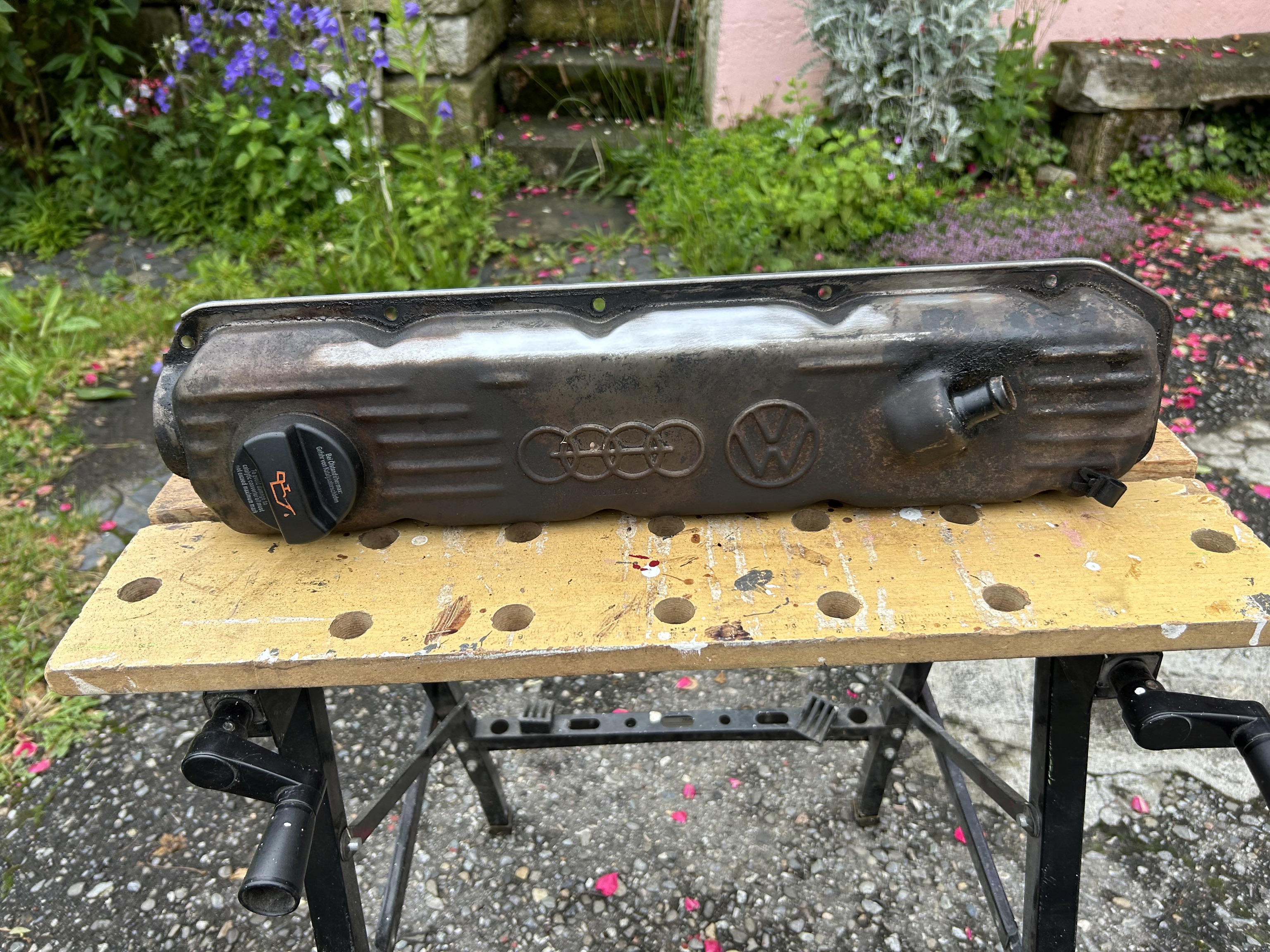

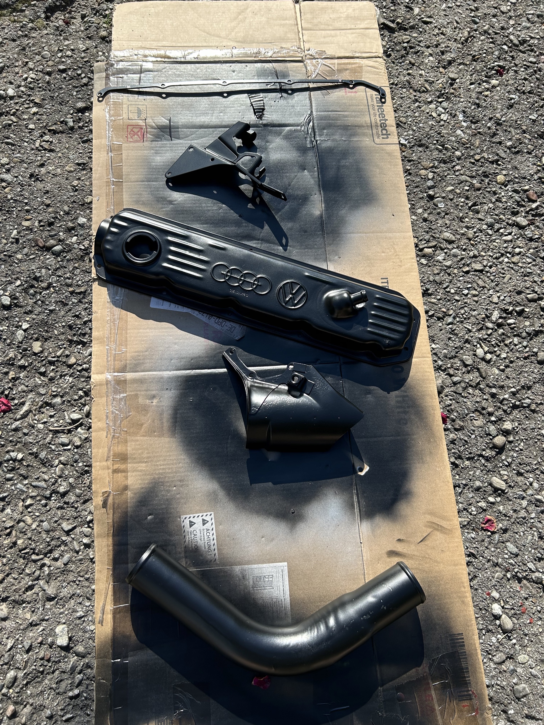

Habe jetzt einfach nochmal alles bis auf die ESV neu bestellt, werde diese dann auch neu machen. Wollte dazu mal wieder die Ansaugbrücke abschrauben damit man besser hinkommt und reinigen wollte ich die Ansaugbrücke sowieso mal da diese wegen kaputter Ventildeckeldichtung voll mit Öl versifft ist. Die neue Ventildeckeldichtung habe ich schon bestellt und Ventildeckel auch zum lackieren heruntergenommen. Blöderweise habe ich bei der Ansaugbrücke jetzt 2 Schrauben abgedreht :roll: Was meint ihr, Ausdrehwerkzeug holen und damit ausdrehen? Man kommt allgemein halt echt bescheiden hin.

danke dir nochmal für die Anleitung. Hat funktioniert, Zündung ist jetzt eingestellt :)
