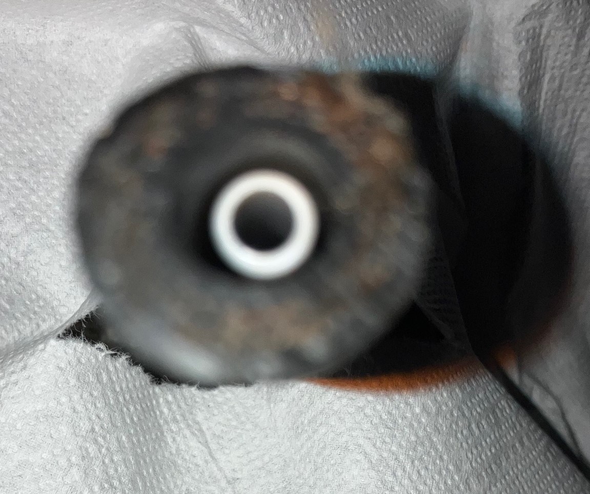

Kleine Erfahrung von mir: an meinem 99er A8 4,2 war die Leitung von der Pumpe zum Lenkgetriebe am Stahlende durchgerostet und undicht, Teilenummer 4D1422893AF "Dehnschlauch". In der Bucht gabs das Teil neu, für 46 Euro fix geordert, eingebaut und dann etwas enttäuscht: lautes Surren, als ob noch Luft im System wäre. Nach mittlerweile 1000km sollte die Luft wohl raus sein, ich denke da wird auch keine "Dämpfung" drin sein. Das ist so laut dass ich so nicht mehr lange fahren werde, ich suche lieber nach einem gebrauchten OEM Teil. Man spürt auch Vibrationen im Lenkrad..
Re: Servoleitung - Umbau auf elektrische Servopumpe
habe zufällig eine aufgeschnittene Servoleitung hier die so ein Vollpfosten beim Verwerter zerschnitten hat.
Im Inneren ist ein Kunststoffschlauch in die Drossel eingesetzt - deutlich größer als die kleine Kapillare beim Bremskreis.
Muss das Teil mal komplett aufschneiden.
Kapitaen Pluto
- Beiträge: 417
Du redest auch wirklich von dem Druckschlauch, der von der Servopumpe zum Lenkgetriebe geht? Wenn ja, dann bin ich auf Bilder gespannt!
ich habe den Schlauch noch nicht weiter zerschnitten!
Es geht um den Druckschlauch (DN10 = Innendurchmesser 10mm) von der Servopumpe zum Lenkgetriebe.
Hinter der Drossel ist ein 20cm langes (flexibles) Dämpfungsrohr im inneren des eigentlichen Schlauches.
Abmessung des Dämpfungsrohres:
innen: ca. 4,5mm
außen ca. 7mm
Foto:
innen: ca. 4,5mm
außen ca. 7mm
Foto:
Kapitaen Pluto
- Beiträge: 417
Danke!
Ich habe 10mm außen / 8mm innen Rohr verwendet. Wenn das Geräusche macht, dann werde ich mal einen Schlauch als Drossel rein stecken.
