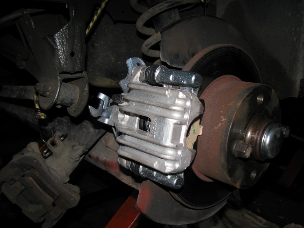

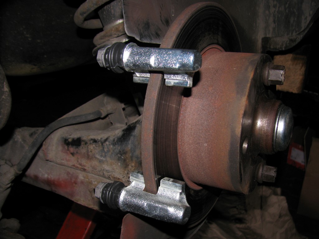

Die Bremssattelträger passen 1:1, da der B5 Bremsscheiben mit identischen Dimensionen hat wie der Typ 44.

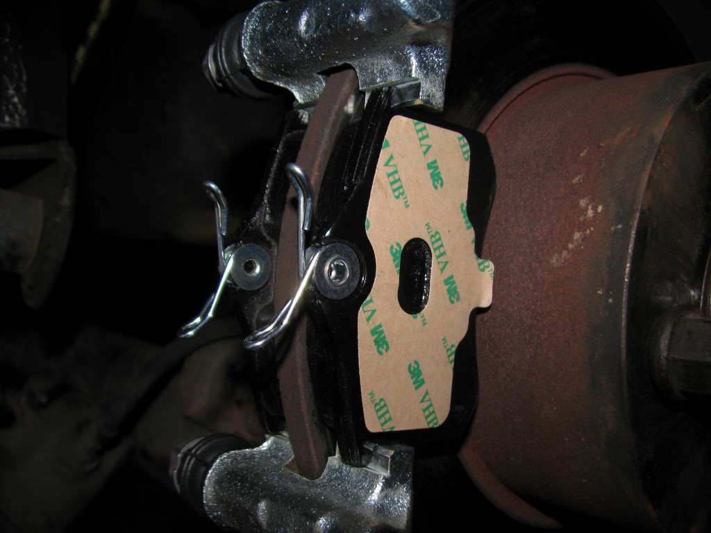

Bremsbeläge müssen auch die vom B5 benutzt werden, aber auch die passen

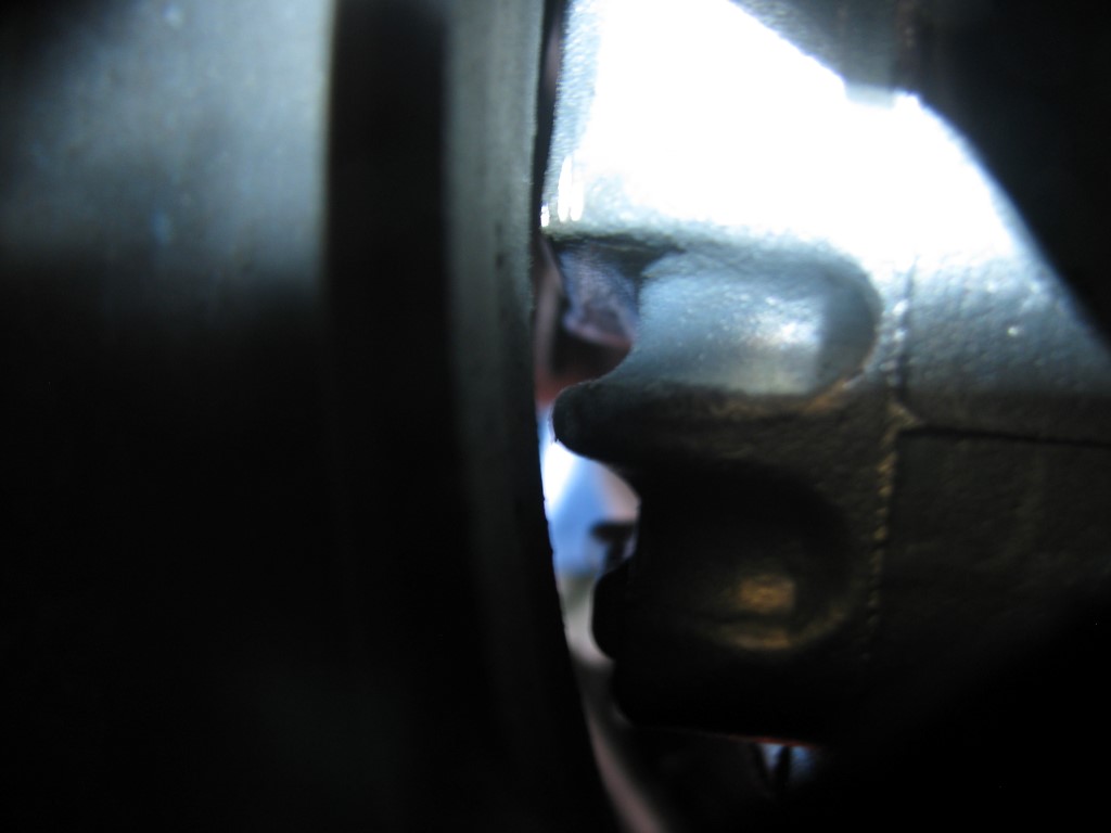

Anprobiern.. :
Das passt gerade so unter die 14" Stahlfelgen. Prinzipiell sollte man dann aber unter der Annahme arbeiten dass 14" nicht mehr passt. Die originalen Ronals hab ich nicht ausprobiert.

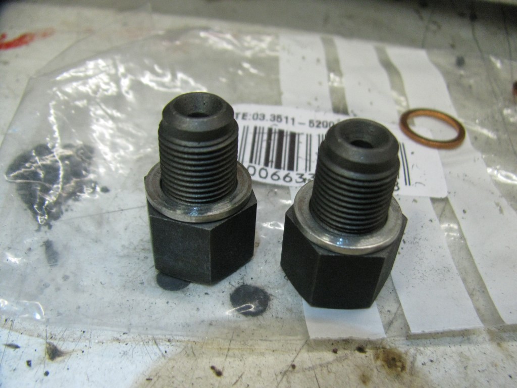

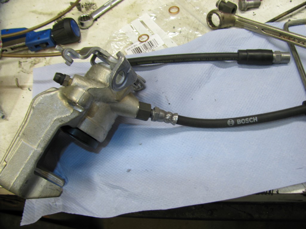

Hier die Adapter für die Bremsschläuche.

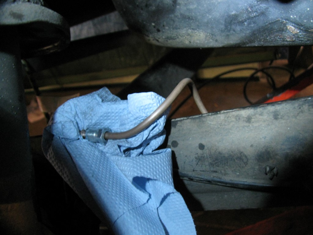

Wie zu erwarten war, musste ich die Bremsleitungen ersetzen. :roll:
Adapter + Bremsschläuche montieren...

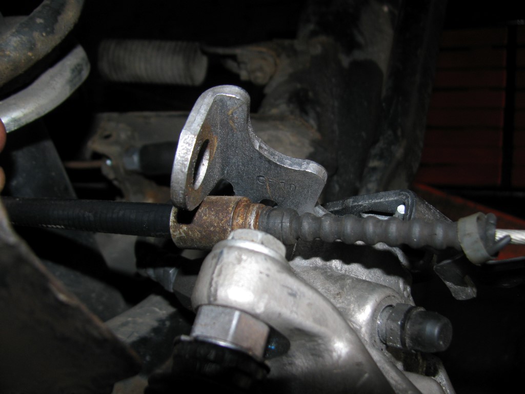

Problem! Das mit den Bremszügen passt irgendwie nicht so ganz....
Man müsste den in nem leichten bogen nach oben verlegen und dafür ist er ein kleinwenig zu kurz.

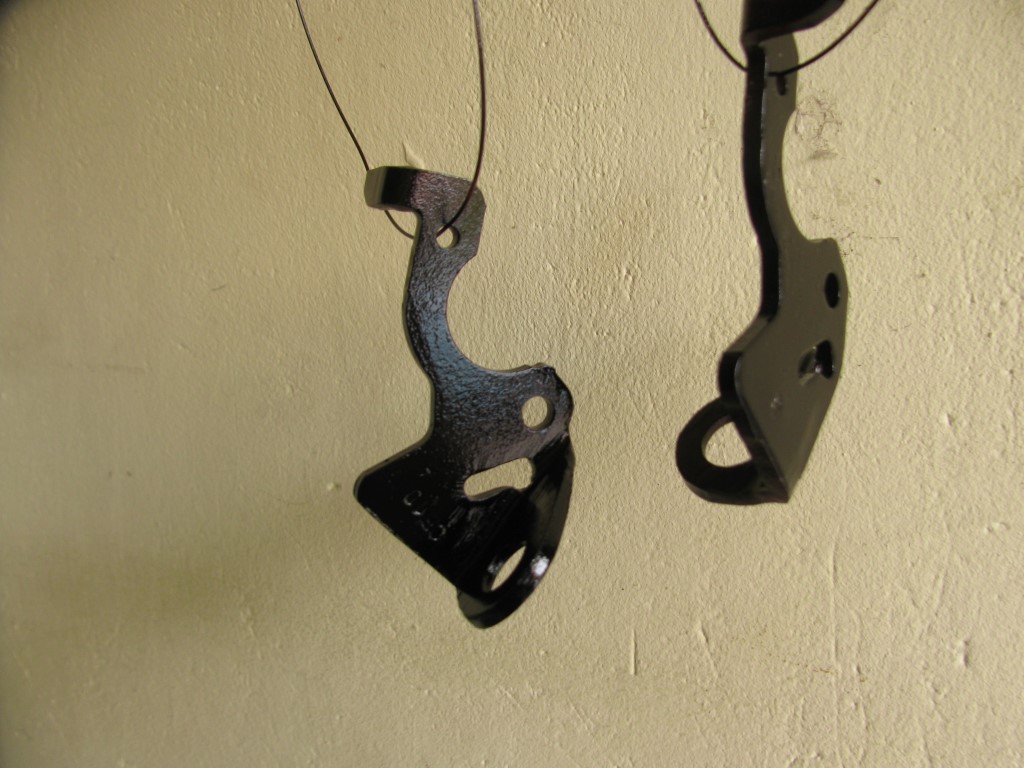

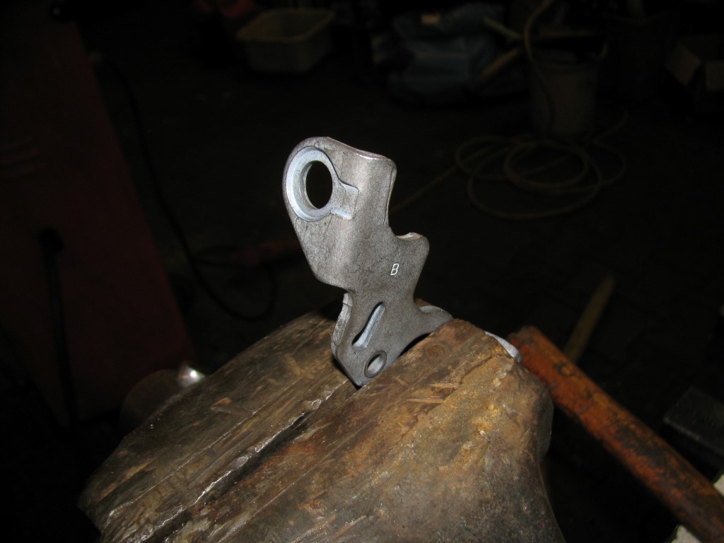

Die gegenhalter für die Bremszüge müssen modifiziert werden: Dazu wird die öse nach unten versetzt und der neigungswinkel ein wenig geändert.
Bisschen rostschutzgrundierung und Farbe freier wahl drauf... Leider war mein Aluspray leer, jetzt sind sie halt schwarz geworden. :wink:

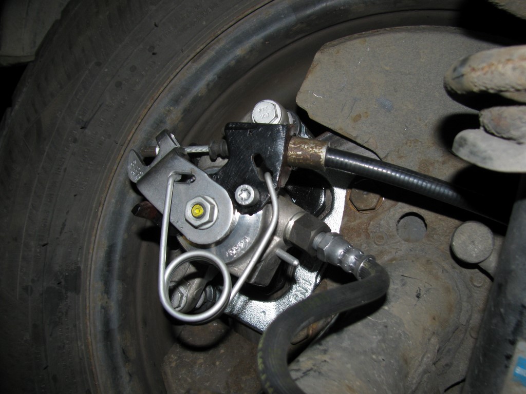

Aha! Passt.

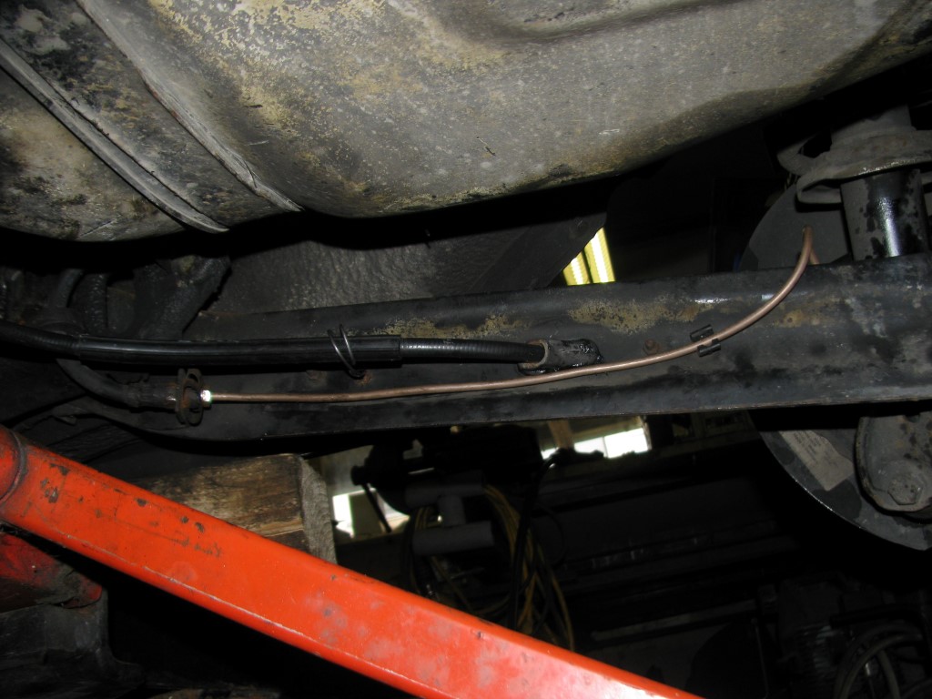

Bremszüge eingebaut:
Ich habe bei mir den einen Halter für den Bremszug am Unterboden entfernt da der den Zug für das rechte Hinterrad ein bisschen "vorgespannt" hat und das ganze dann ungleichmässig angezogen hat.
Hab' mir dabei n' Loch in den Unterboden gerupft, also wer das Nachmacht lieber einen gescheiten Schweißpunktbohrer nehmen. :lol:
