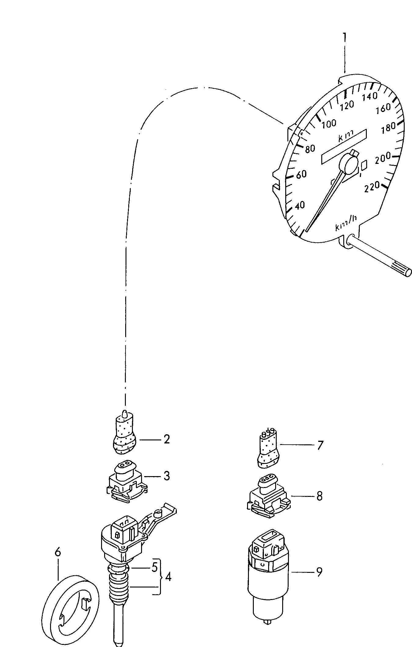

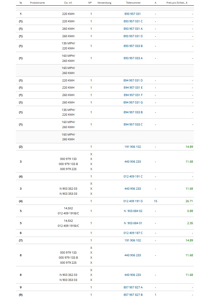

Das sollte der richtige Link sein:
Wegstreckensensor. Geschwindig - Audi 80/90/Avant (1990 - 1992)
Edit: Beim reinkopieren ins Forum wird ein Teil des Links immer mit "AKTE%20(*Produktname%20ersetzt*)" ersetzt - da kann der Link nicht funktionieren
Wenn Ihr den Link öffnet, dann den besagten Teil des Links AKTE%20(*Produktname%20ersetzt*) im Browser mit e t k a (ohne Leerzeichen!) ersetzen, dann klappts.
Im Anhang ein Screenshot der Seite von Rabbit:
PS: jetzt war Poldy schneller
