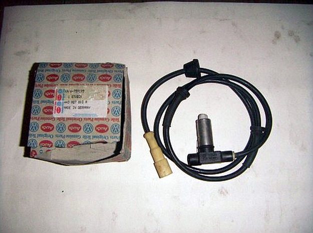

Damit jeder weiss um welches ABS System es geht, hier mal ein Bild von einem VFL Sensor:
Dieser ist geschraubt.

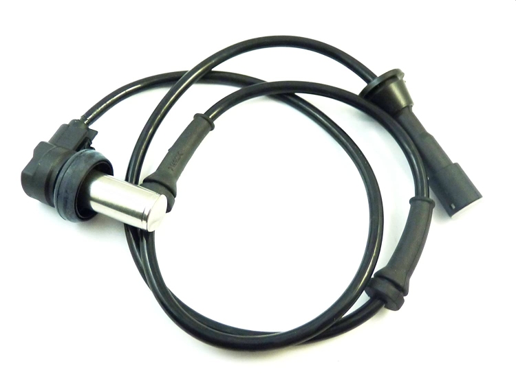

Im Vergleich dazu der NFL Sensor wie im Typ44 ab ´88 und im C4 verbaut:
Dieser ist gesteckt.

Die Sensoren nehme ich vom C4 da diese im freien Handel um ein vielfaches günstiger zu haben sind als die original Typ44 Sensoren.
Die elektrischen Daten der Sensoren sind aber gleich, sprich wenn jemand es ganz original haben will kann er auch die
Original NFL Typ44 Sensoren verbauen.

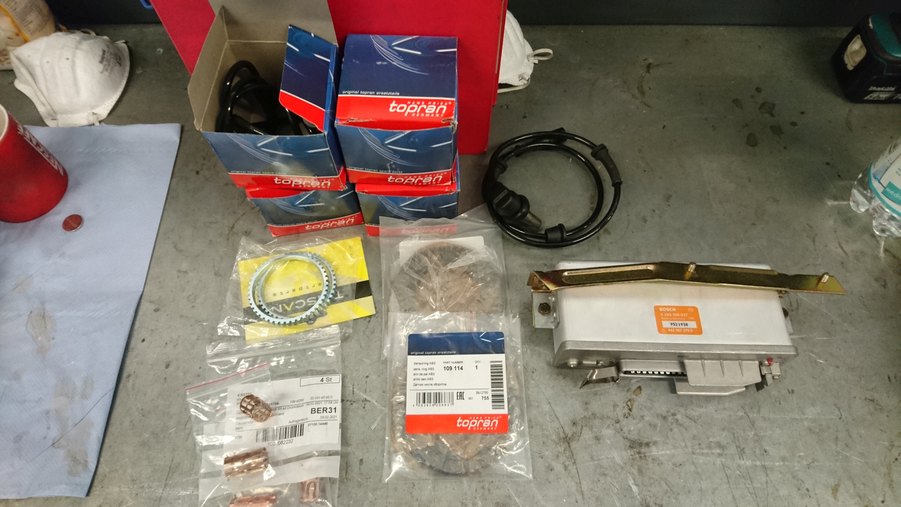

Benötigte Teile für den Umbau:
2 ABS Drehzahlfühler vorne: 4A0927803
2 ABS Drehzahlfühler hinten: 4A0927807
4 Klemmhülsen für die Drehzahlfühler: 443927817
2 Rotoren/Sensorringe Hinterachse 45 Zähne: 443614149A
4 O-Ringe 16x1,5mm
Die 2 Rotoren/Sensorringe für die Vorderachse haben keine OE Teilenummer da diese Seitens Audi nie vorgesehen waren einzeln zu ersetzen.
Im freien Handel gibt es aber zum Glück mitlerweile genug Auswahl.
Beispielsweise von Mapco: 76990 oder Triscan 854029404 wichtig ist das diese 45 Zähne haben!
ABS Steuergerät: 443907379C
Das Paket solllte dann so aussehen :}

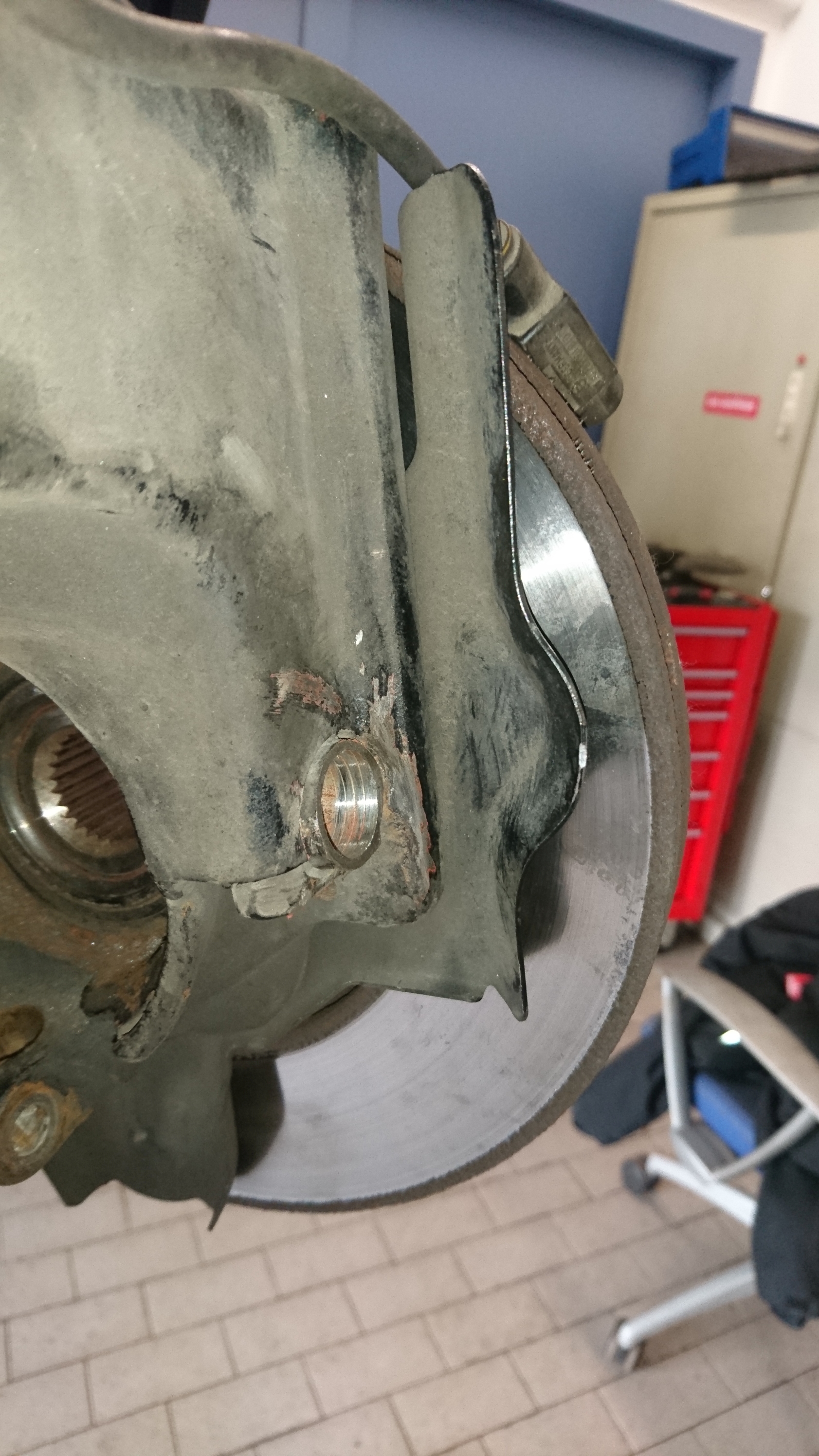

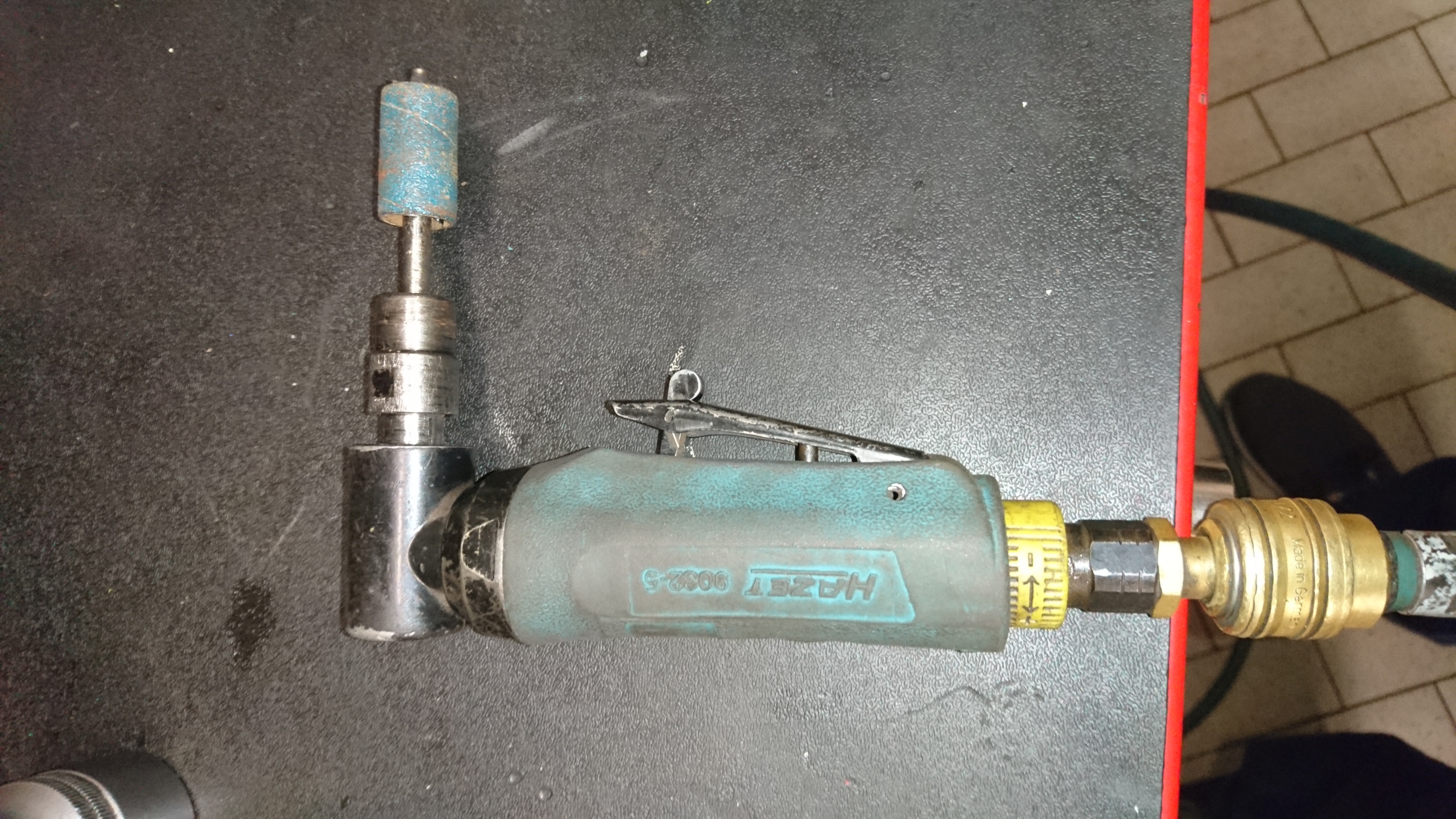

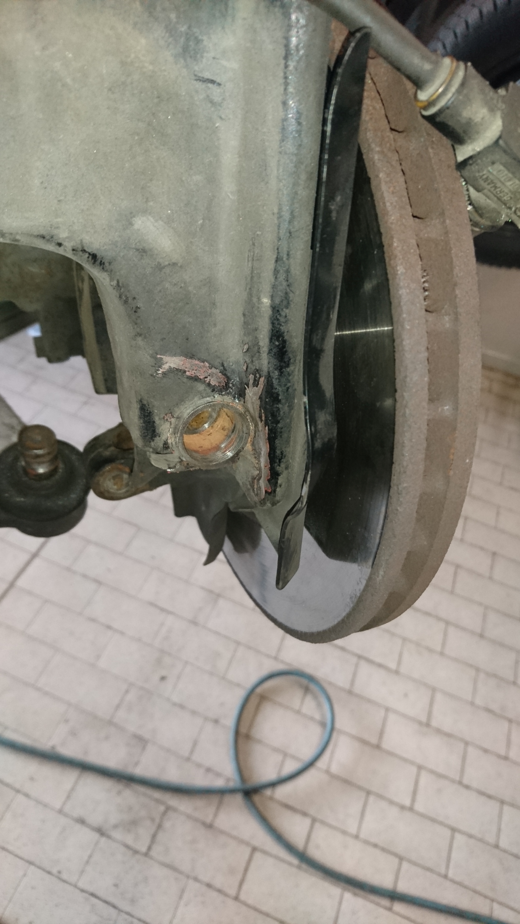

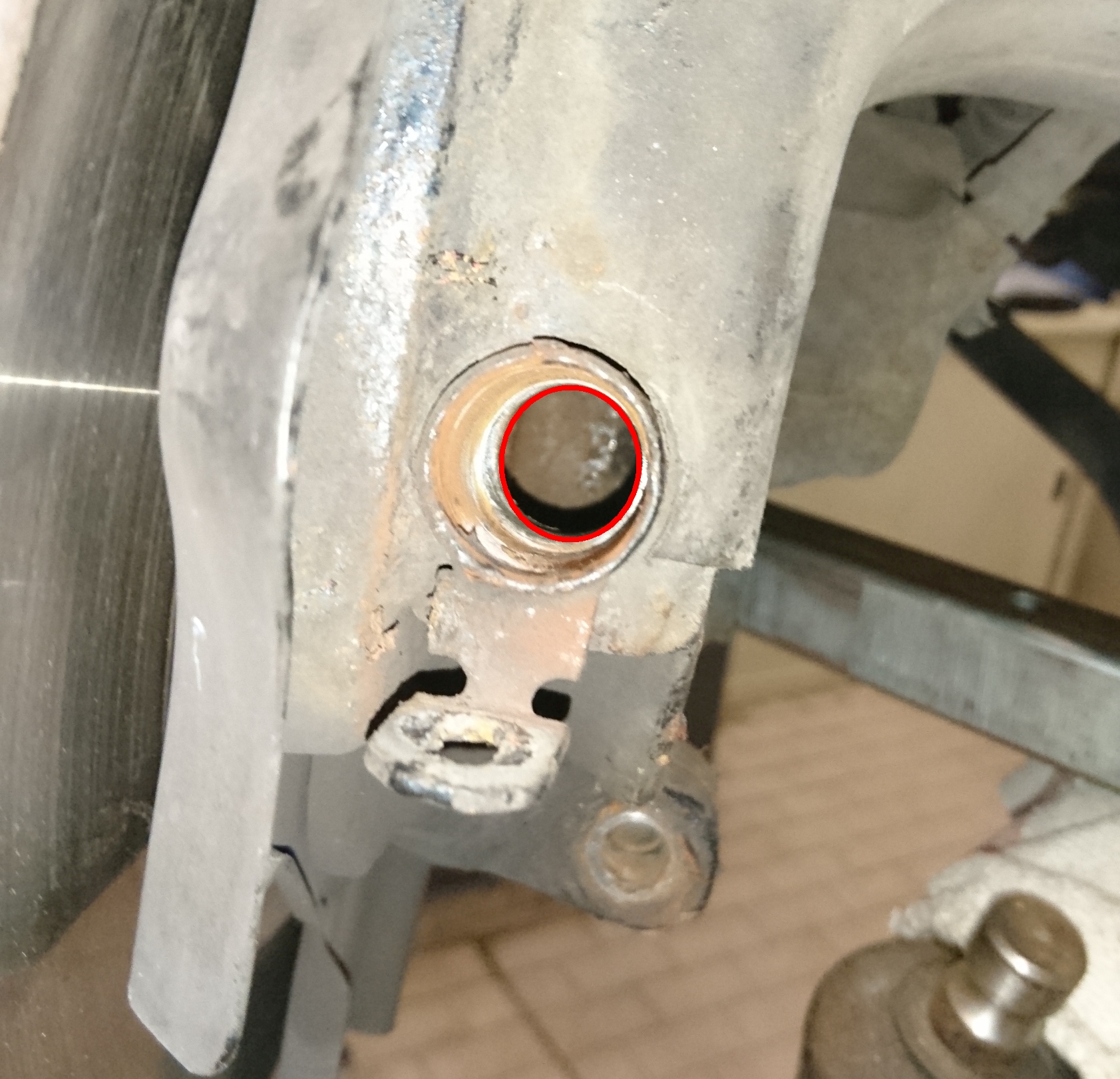

Als nächstes kommt die eigentlich schwieriege Arbeit, man muss die alten Sensoraufnahmen kürzen.
Diese müssen genau bis hinter den Haltebügel herunter geschliffen werden.

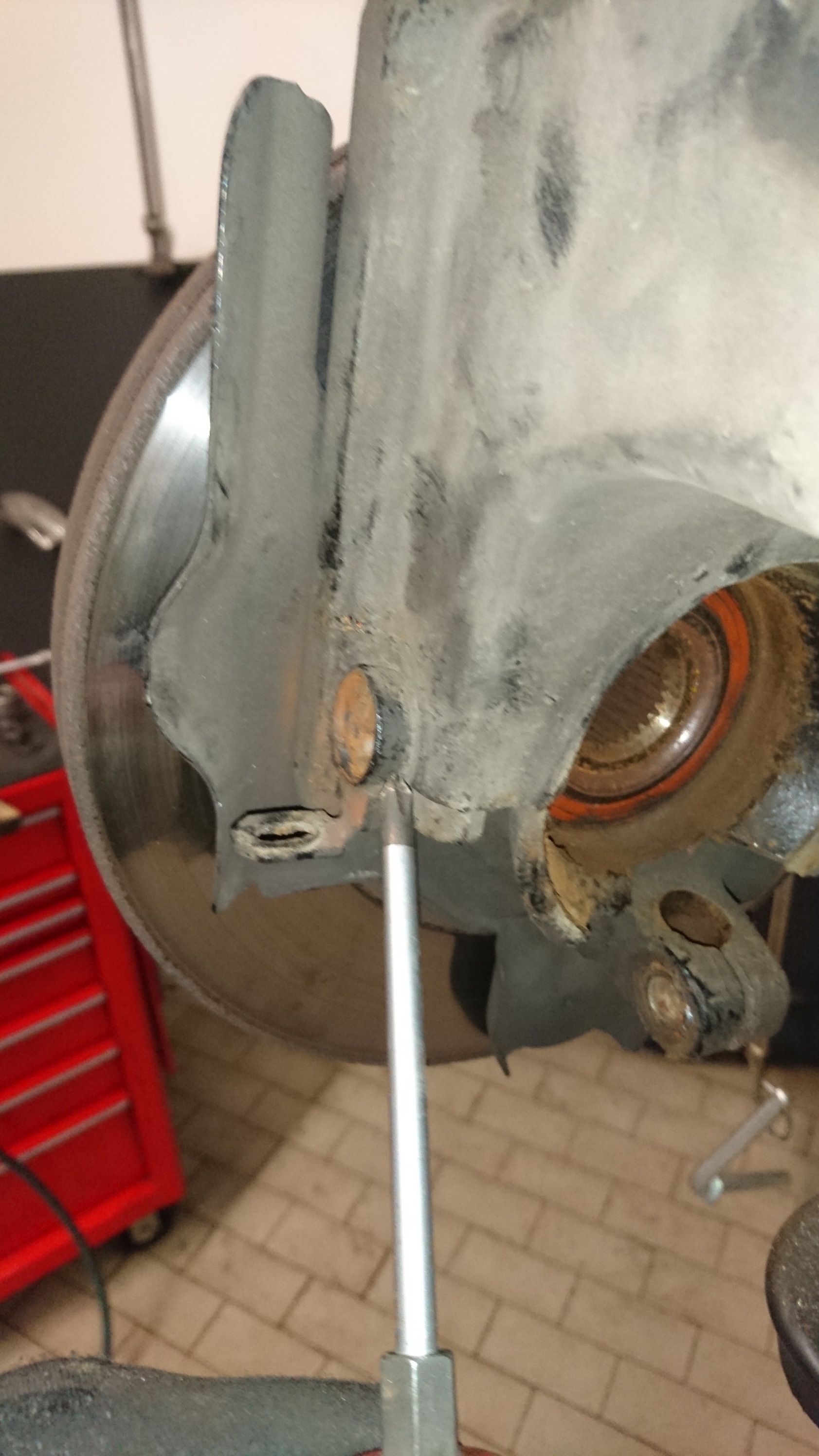

Danach am besten das Loch mit passendem Werkzeug einmal sauber machen, von altem Rost befreien und entgraten.
Man erkennt dann gut das die Aufnahme 2 Durchmesser hat, der Vordere richtung Sensorring ist genau der richtige für die NFL Sensoren inkl. Klemmhülse.
Ob man genug weggeschliffen hat und der Sensor weit genug hinein passt lässt sich einfach überprüfen.
Wenn man den Sensorring soweit hinein bekommt das man den Ring quasi festeklemmen kann ist genug Spielraum vorhanden um ihn später richtig einstellen zu können.
Evtl kann es vorkommen das man den Sensor obwohl genug weggeschliffen wurde nicht weit genug hinein bekommt dann muss man die Gummimanschette weglassen. Die original Typ44 Sensoren hatten soweit mir bekannt damals auch keine.
Hier sieht man gut in welchem Bereich der Sensor dann im Loch auf Klemmung geht. Das reicht völlig aus und der Sensor sitzt damit schon sehr fest!

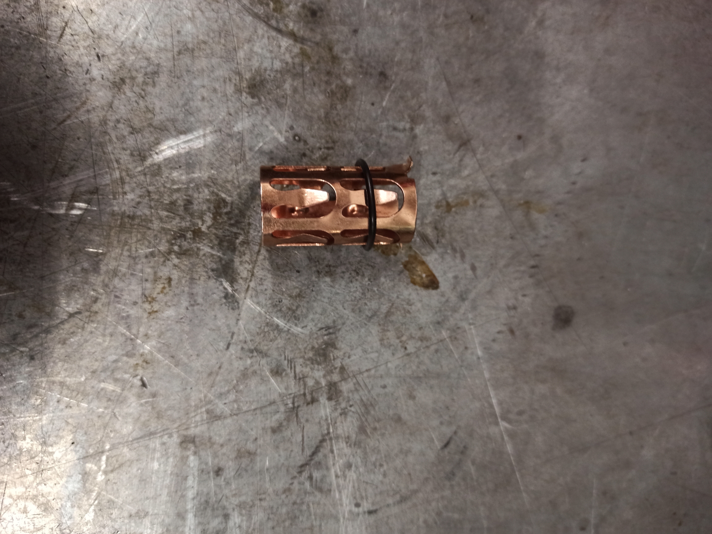

Man sollte aber zur zusätzlichen Stabilisierung gegen wackeln im hinteren Drittel der Hülse außen einen O-Ring mit 16x1.5mm drüber ziehen und dann die Klemmhülse erst alleine ins Loch stecken. Damit hält der Sensor dann Bombenfest und kann auch nicht wackeln.
Selbst beim ausbauen und herausziehen bleibt die Hülse im Loch.
Jetzt sollte man die Aufnahme innen dann noch gegen Rost schützen, sprich zinkspray und/oder auch einfach fetten z.B. mit Bremsenpaste jedoch würde ich keine Kupferpaste nehmen.

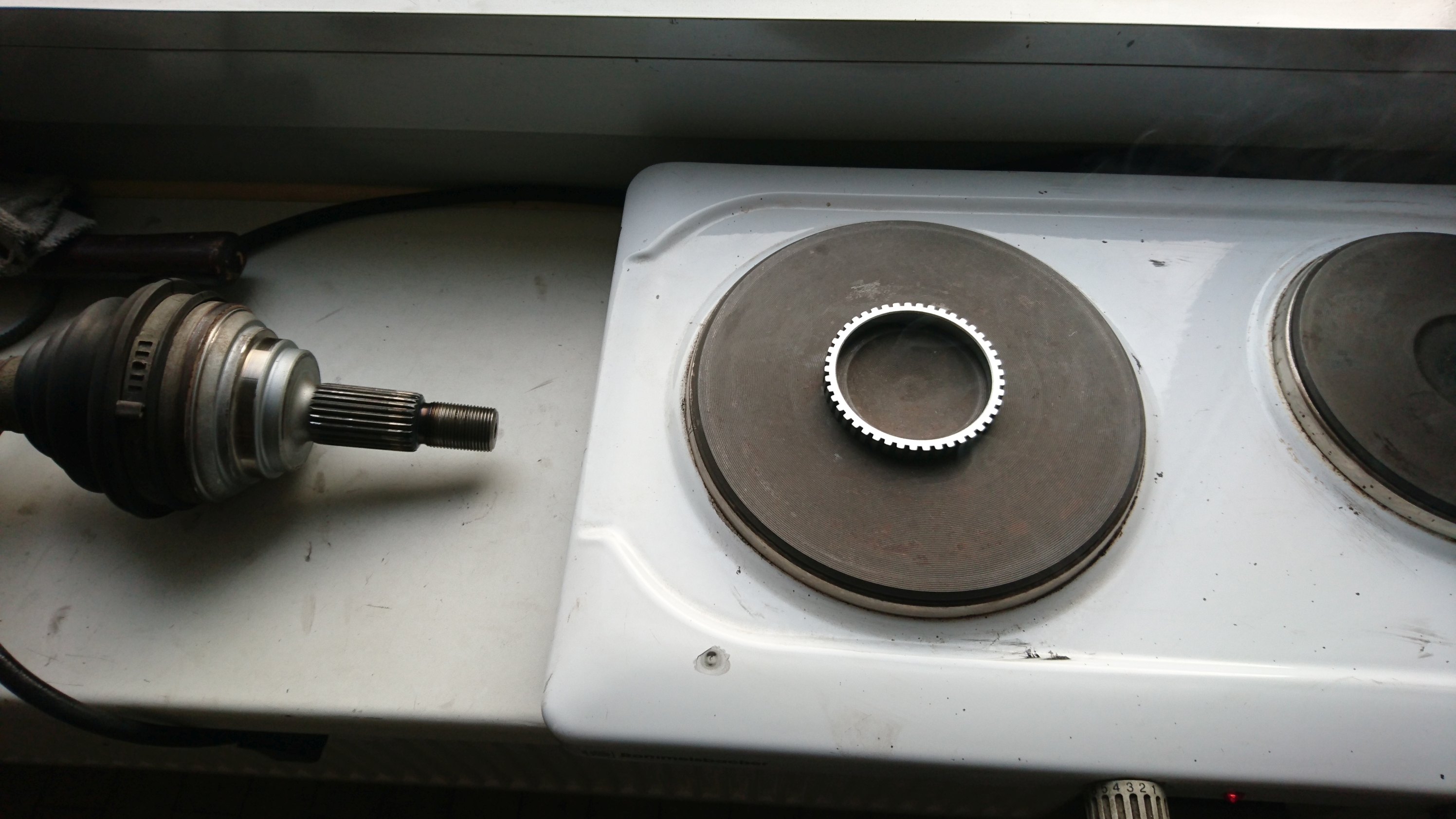

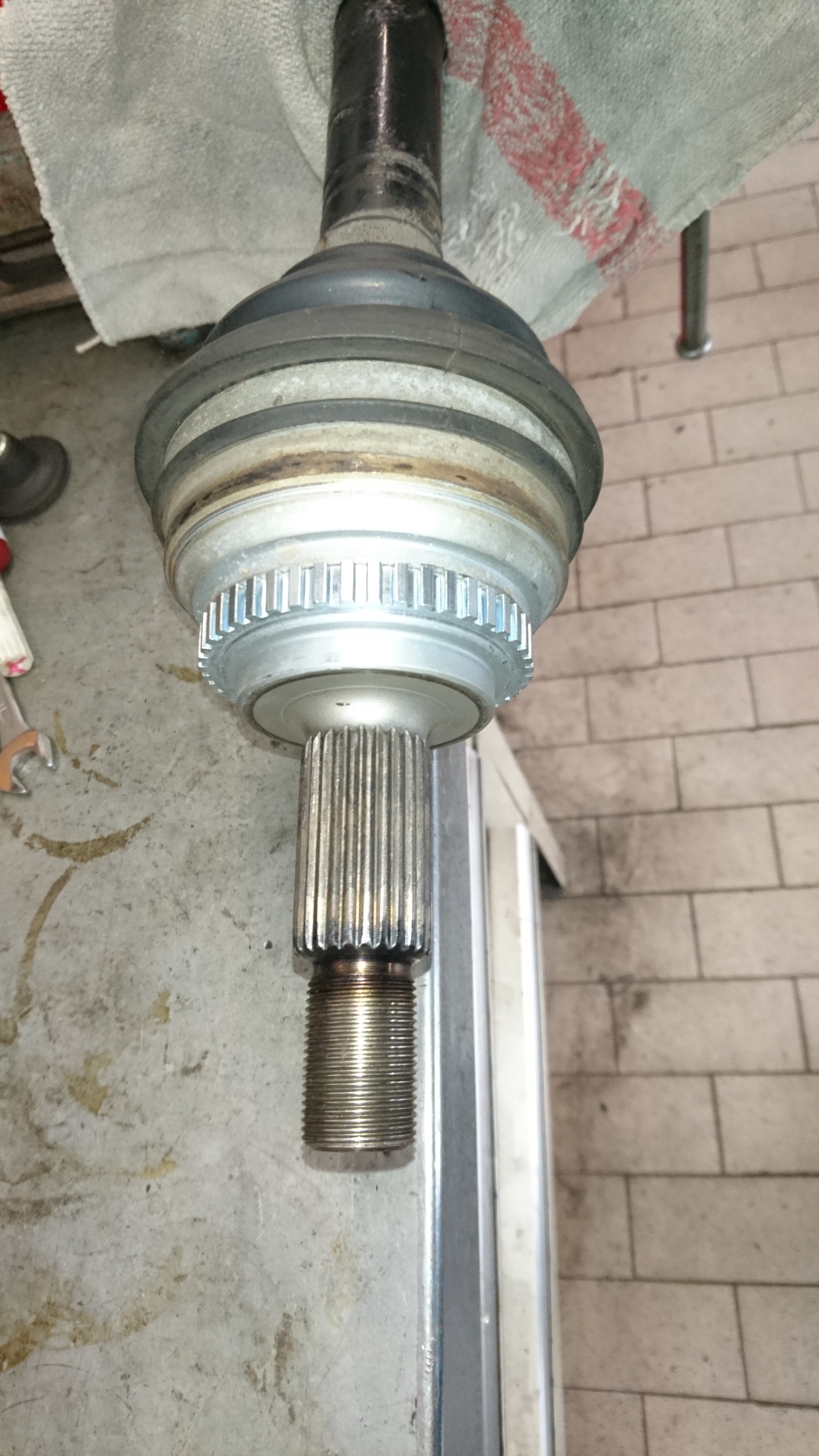

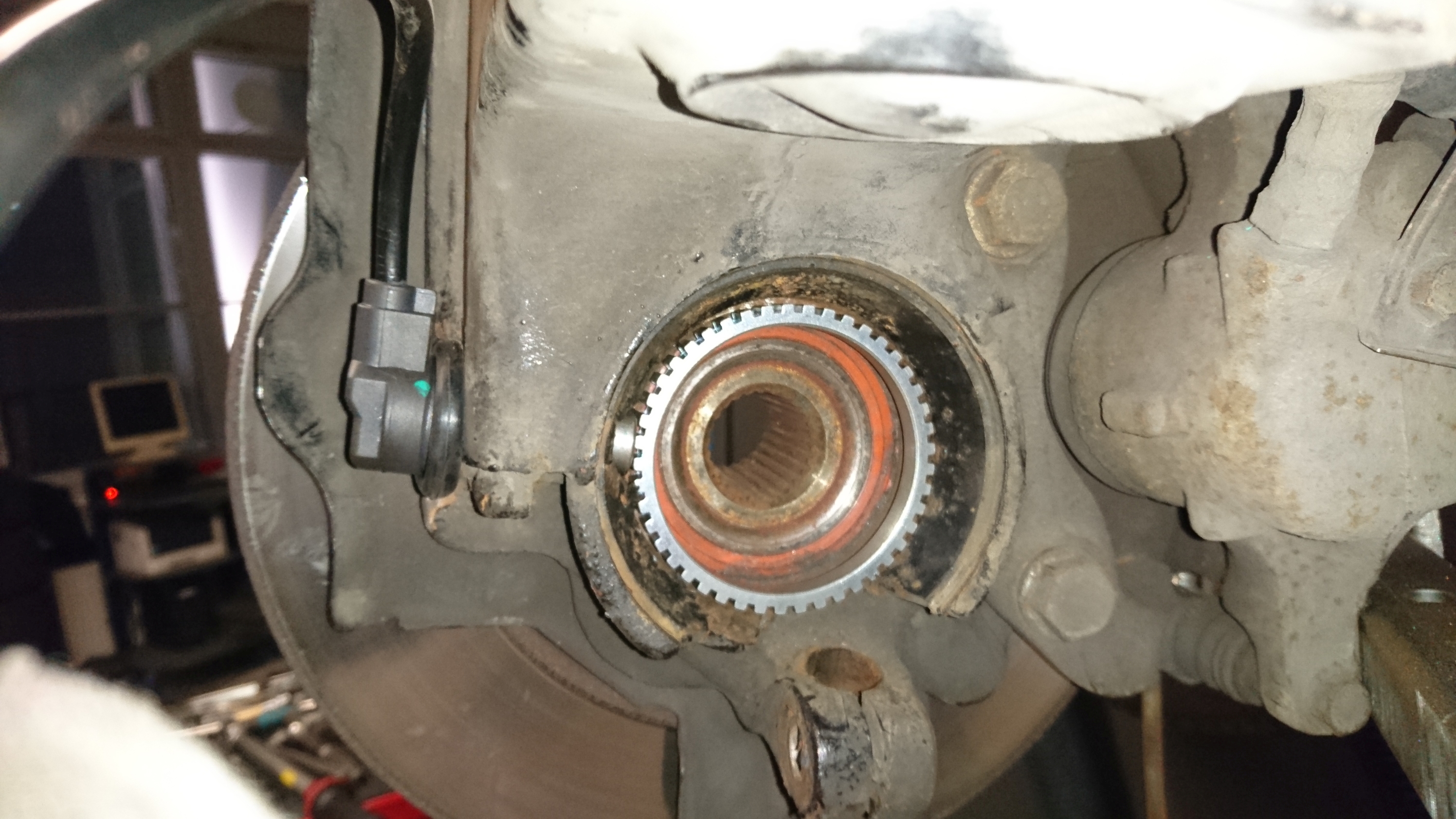

Jetzt muss man die Sensorringe der äußeren Antriebswellengelenke umbauen. Am besten klopft man die Alten mit Hammer und Meißel herunter.
Die neuen erwärmt man auf der Herdplatte und treibt diese am einfachsten mit dem alten Ring als Schutz und Distanzring dann wieder auf das Gelenk.
Dann kann man die Antriebswellen vorne wieder einbauen und die neuen Sensoren einbauen und verkabeln.

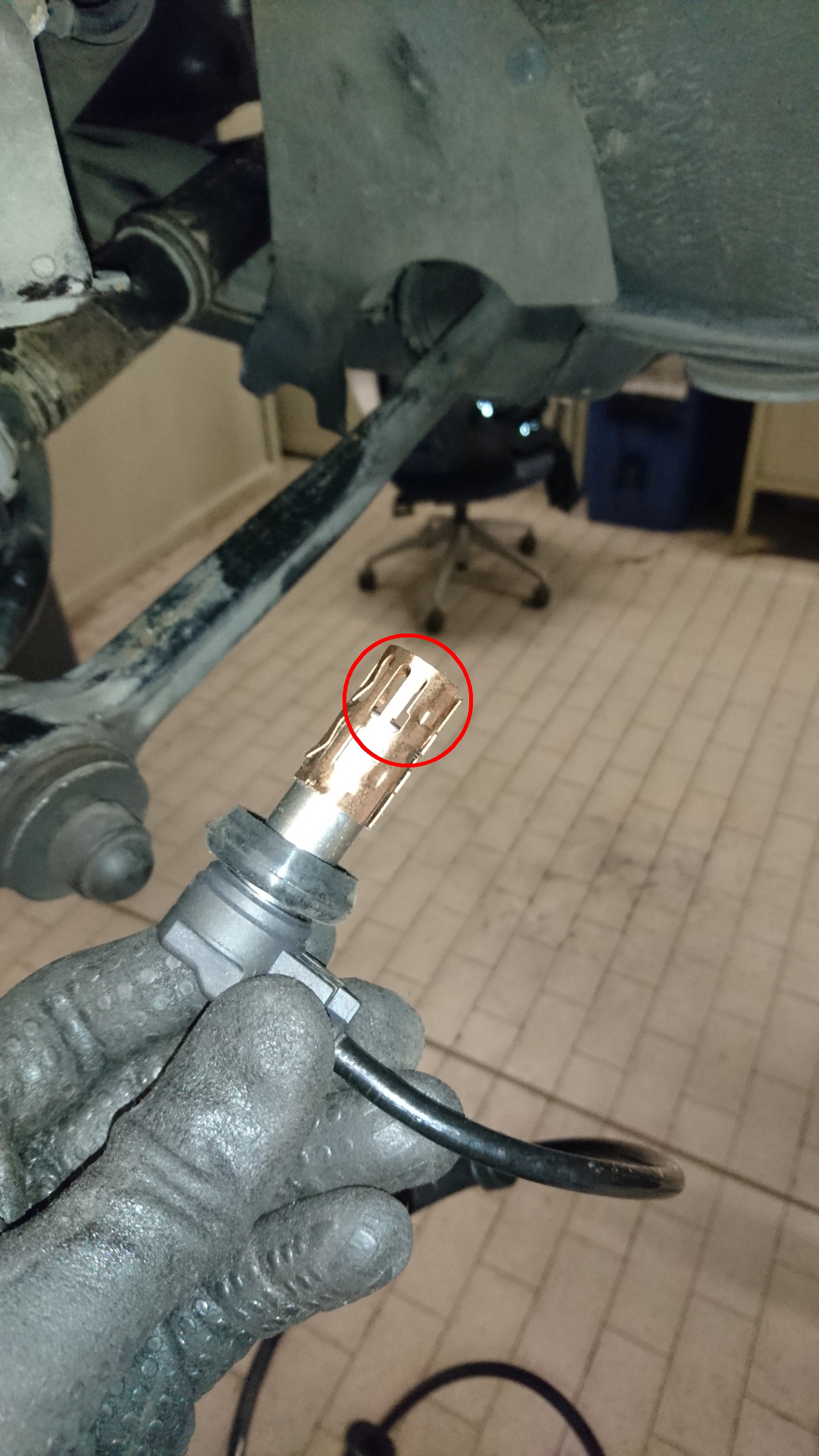

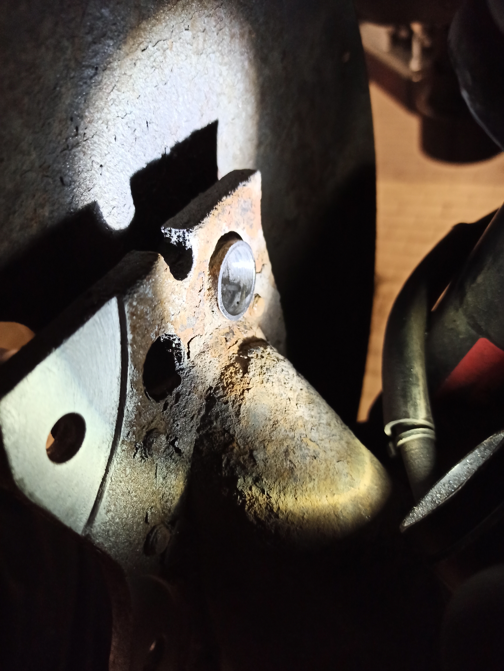

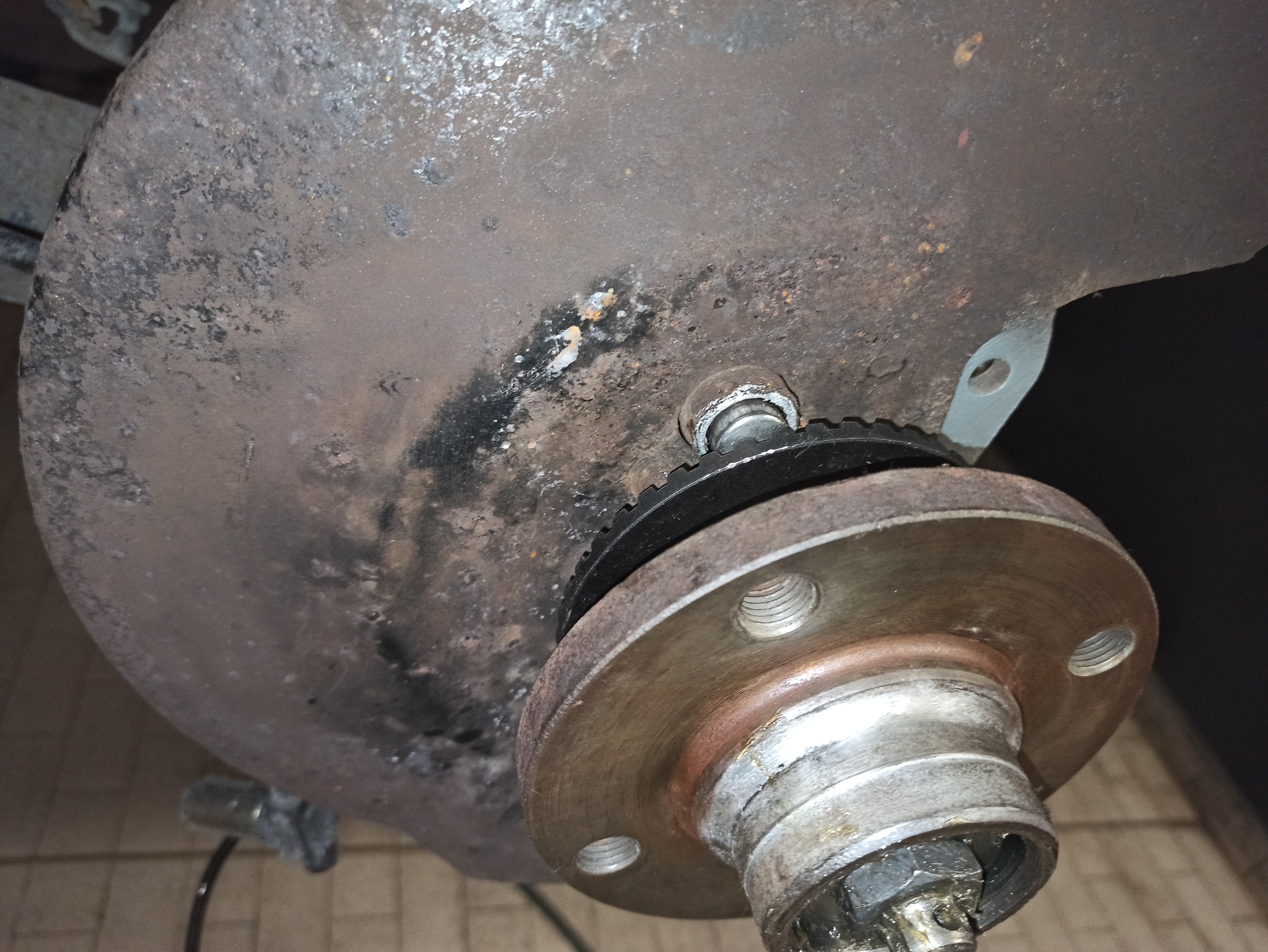

An der Hinterachse muss man die Radnabe ausbauen. Dazu muss als erstes die Bremse hinten zerlegt werden. Sattelträger und Bremsscheiben müssen runter. Dann baut man die Radnabe aus und baut den alten ABS Sensor auch gleich aus.
Dann verfährt man genauso wie bei der Vorderachse und schleift die Sensoraufnahme bis hinter den Haltebügel runter. Entgratet und entrostet diese.
Natürlich sollte man auch wie vorne die Löcher wieder gegen Rost schützen.
Und auch bei der Kupferhülse den O-Ring zu stabilisierung mit verbauen.

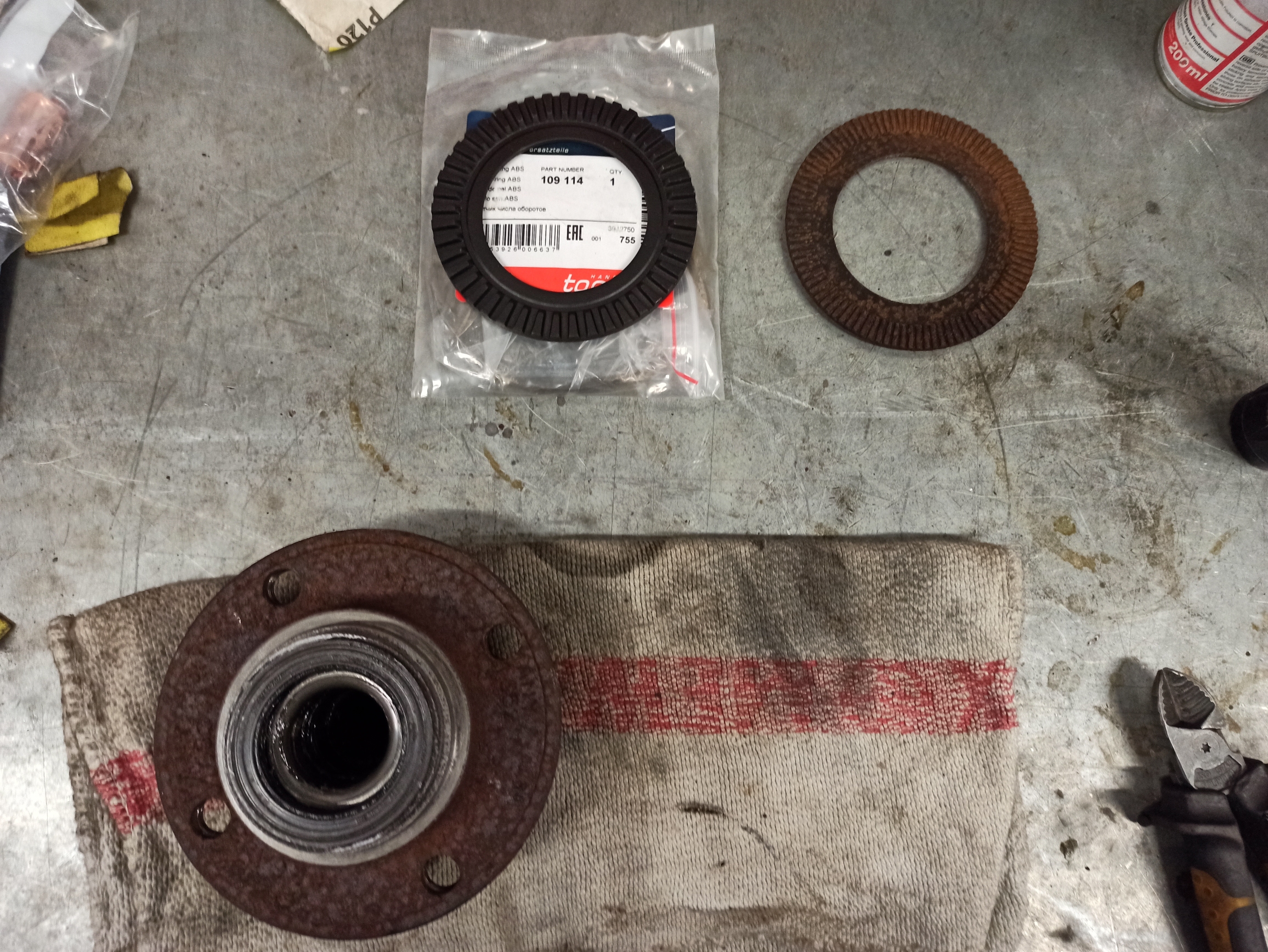

Jetzt muss noch der alte Sensorring von der Radnabe runter geklopft werden. Am Besten macht man das durch die Schraubenlöcher mit eine Dorn.
Vergleich neu zu alt.
Den neuen Ring kann man entweder mit passendem Druckstück aufpressen oder auch vorsichtig aufklopfen.
So sieht das dann zusammen gebaut aus.

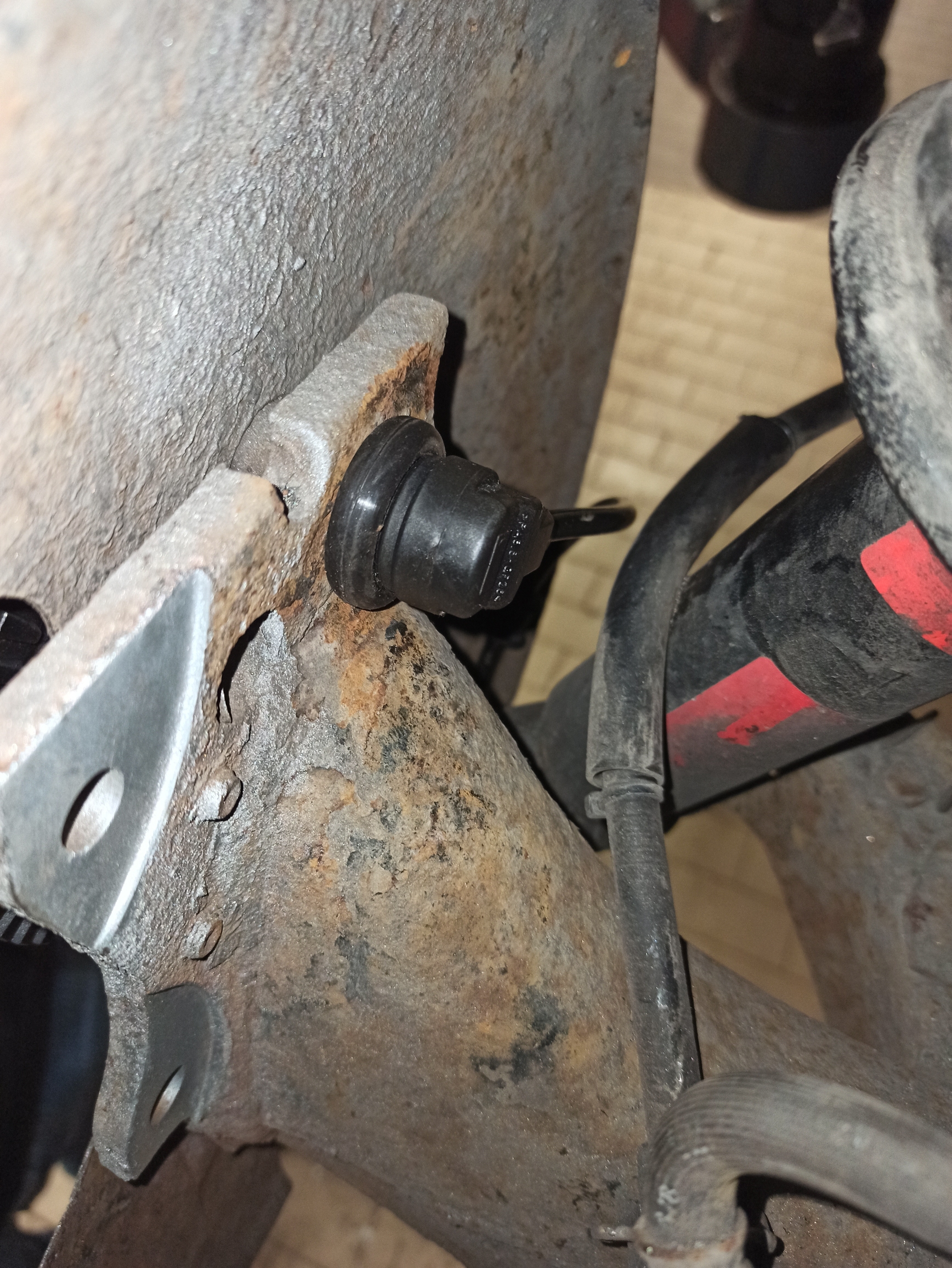

Die C4 Sensoren passen hinten einwandfrei jedoch hat der 44iger an der Achsschwinge auf Höhe des Gummilagers eine Aufnahme für eine Kabeltülle in die das Kabel der Sensoren eingehängt wird, diese haben die C4 Sensoren nicht. Man kann aber diese von den alten Sensoren nehmen und einfach aufschlitzen und dann über das Kabel der neuen drüber stülpen. Sobald das dann in der Aufnahme ist wird die Tülle zusammen gedrückt und hält.

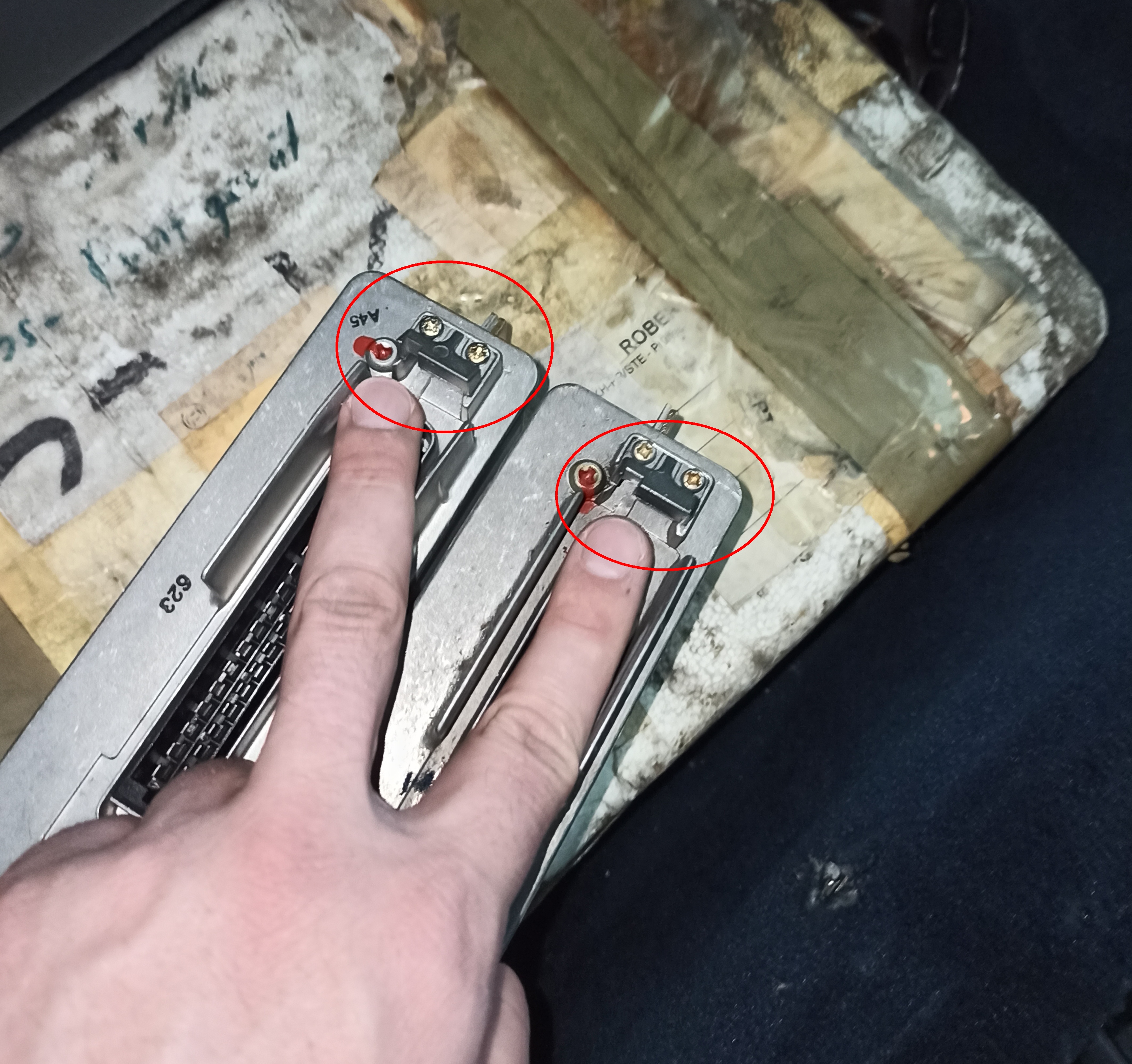

Als erstes tauscht man das alte ABS Steuergerät gegen das "neue/gebrauchte 443907379C" aus.
Man muss nur prüfen ob die Codierungsnase an der Steckeraufnahme gleich ist, sonst muss diese vom alten Steuergerät umgebaut werden.

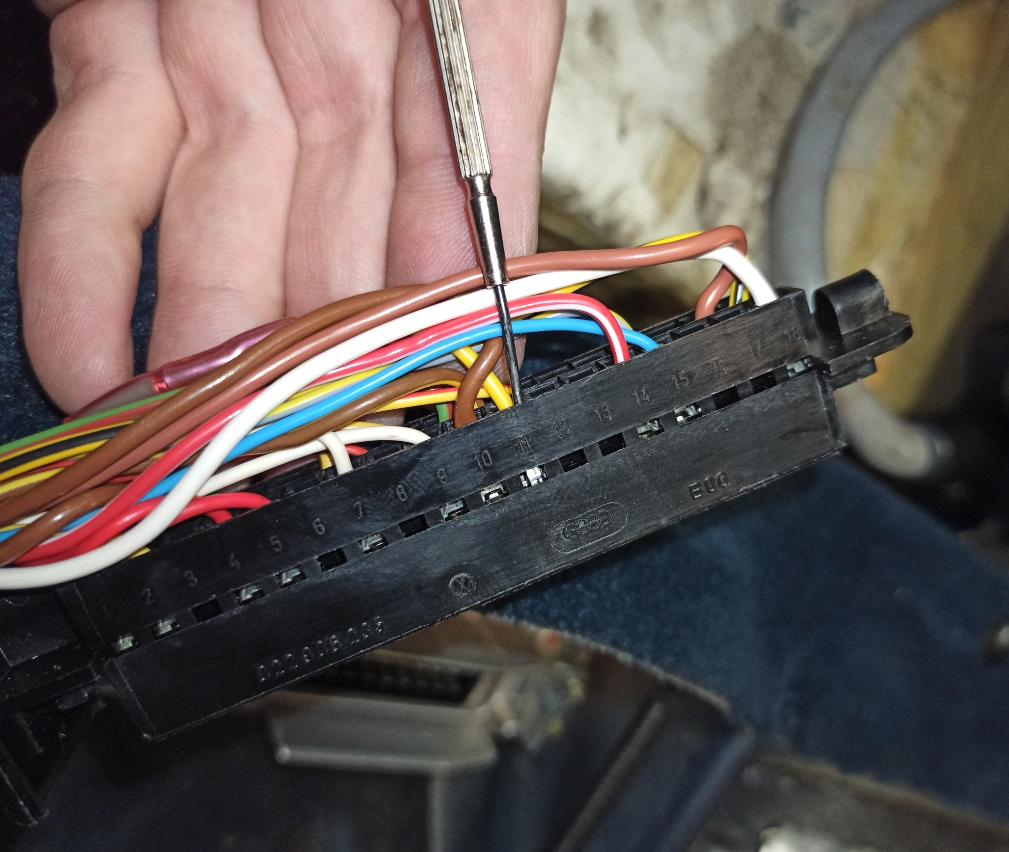

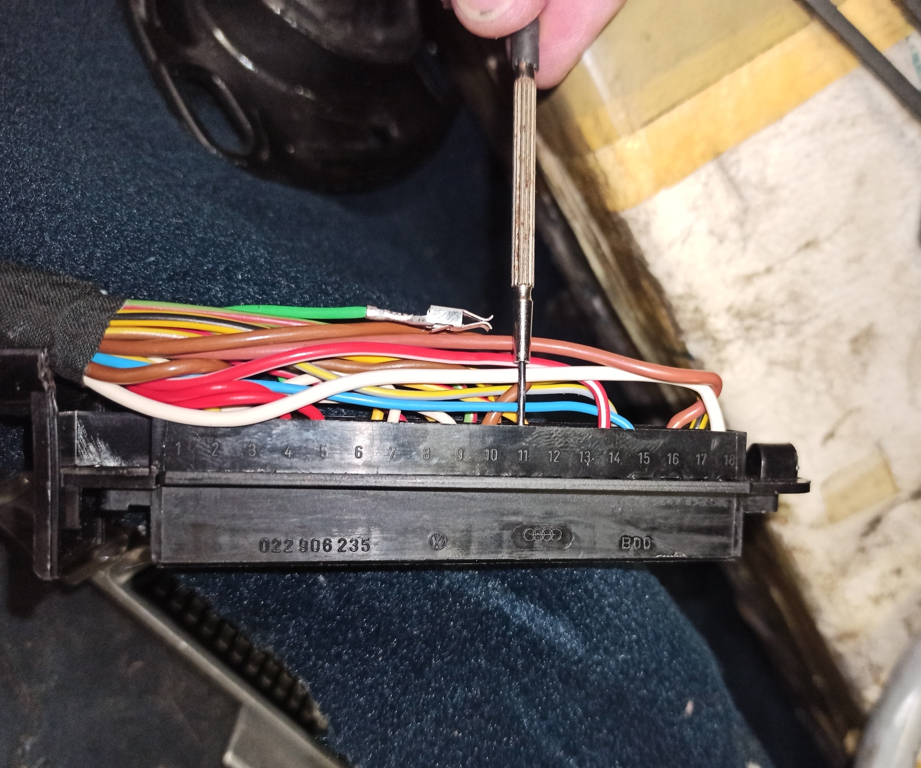

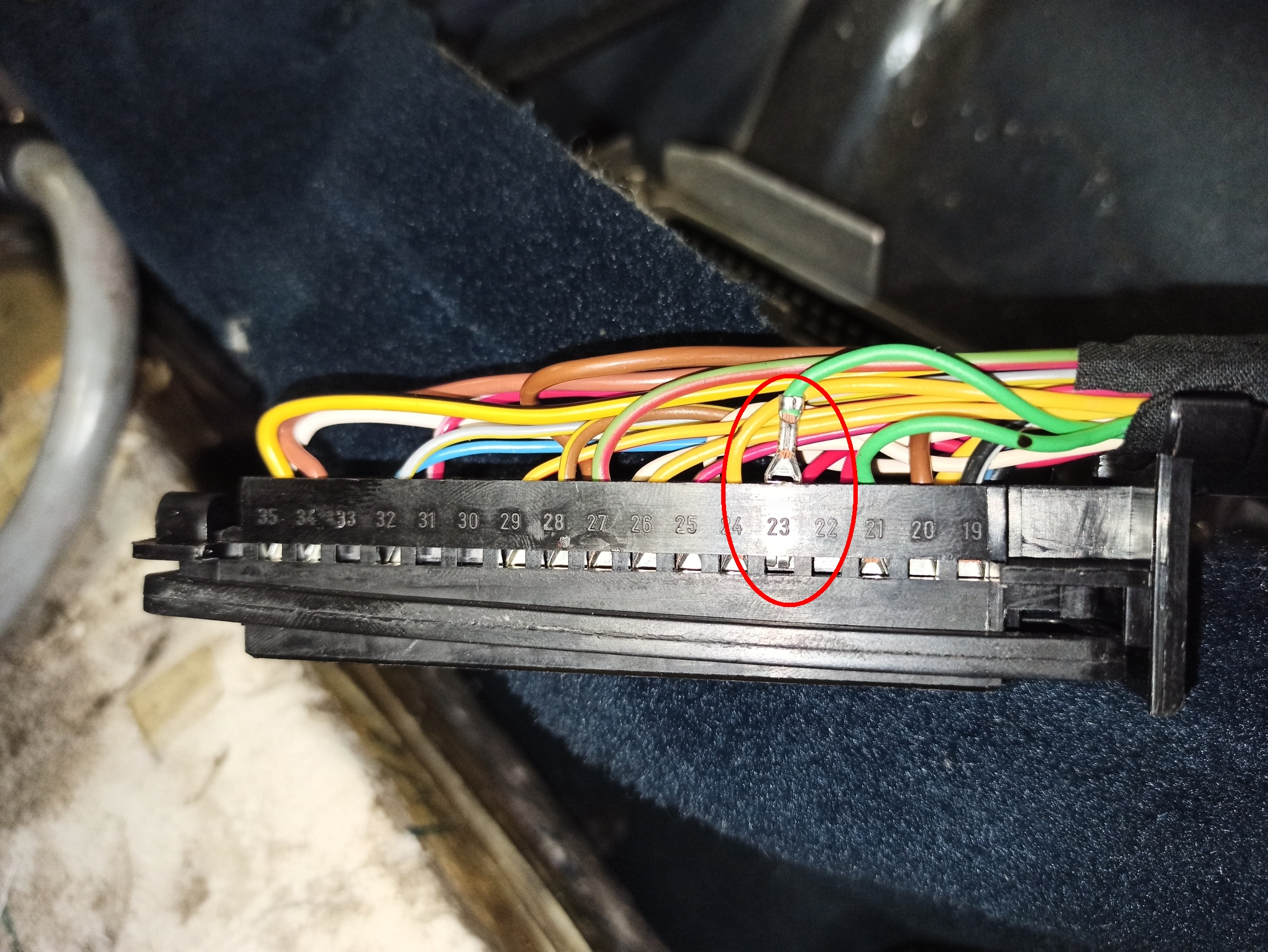

Danach zerlegt man den Stecker. Dies geht relativ einfach da man am Stecker nur eine Schraube lösen muss und diesen dann einfach auseinander schieben kann. Es muss dann nur ein Kabel umgepinnt und minmal verlängert werden.

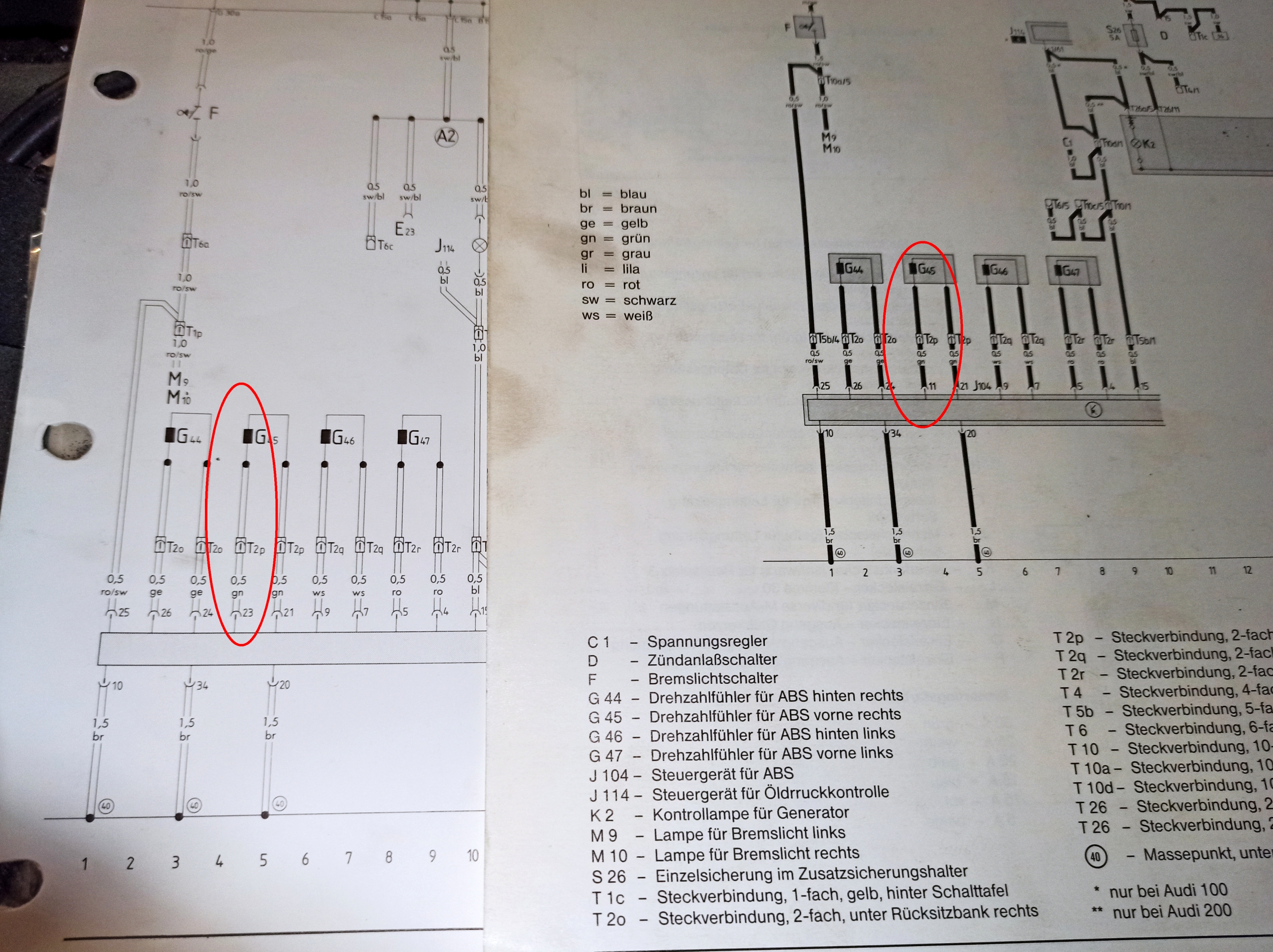

Hier der Vergleich beider Stromlaufpläne
Es muss nur Pin 23 auf Pin 11 gepinnt werden.
Man muss leider das Kabel etwas verlängern da Pin 11 weiter hinten liegt.
Fertig.

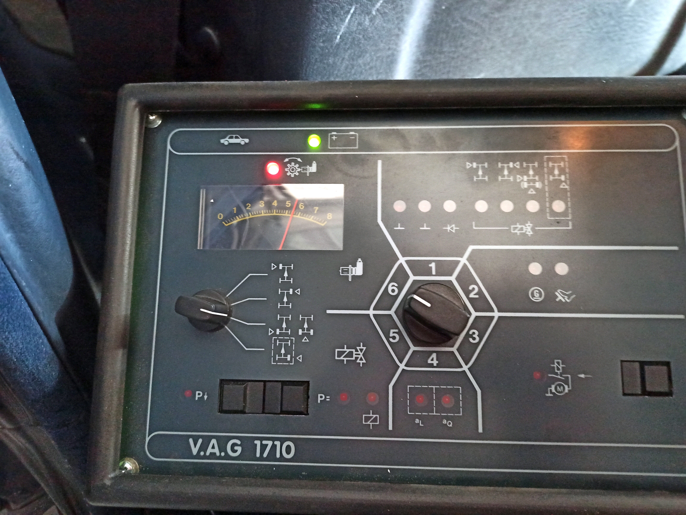

Zum Schluss und wer die Möglichkeit hat kann noch mit dem ABS Tester prüfen ob alle Signale ankommen.
Dazu muss der Codierungsschalter auf Stellung 2 wie bei den NFL Fahrzeugen (Da umgepinnt wurde) gedreht werden.
Dann sollte das bei jedem Rad so aussehen.
