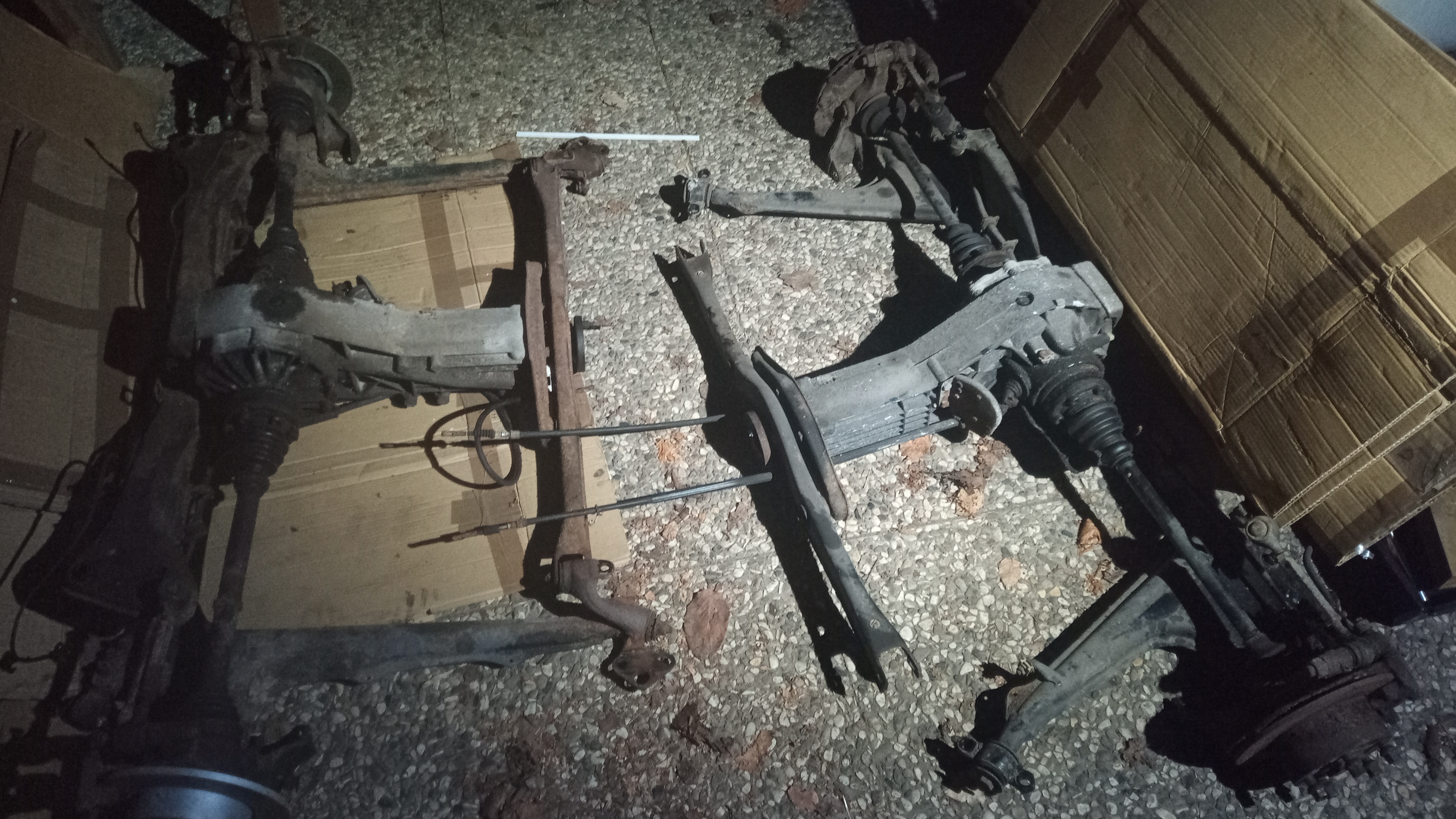

Hallo Moin, als meinen ersten Post habe ich auch gleich eine Frage, da ich meine komplette Hinterachse ausbauen musste, um den Tank zu tauschen, werde ich diese auch gleich neu lagern, und so auch die Vorderachse, ich plane alle verfügbaren Buchsen durch PU Buchsen zu ersetzen von der Firma Powerflex, nun bieten die aber für die Hinterachse nur das Difflager an, und alles andere muss mit originalen Buchsen aufgefrischt werden, gibt es da eventuell noch andere Hersteller für PU Buchsen, die mir nicht in den Sinn kommen? Und welche Buchsen müsste ich mir genau als original ordern?
Anbei nochmal ein Foto von der Achse.

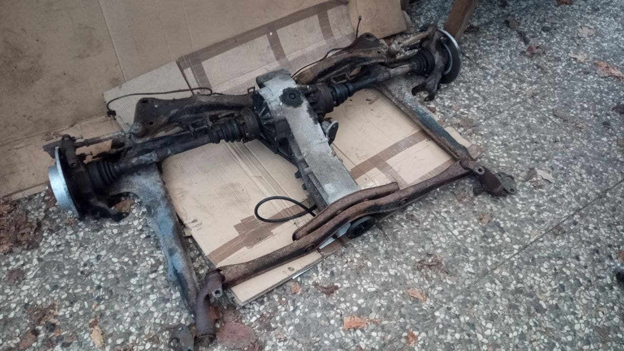

RavenMcAulay hat geschrieben: ↑11.04.2021, 18:51 Hallo Moin, als meinen ersten Post habe ich auch gleich eine Frage, da ich meine komplette Hinterachse ausbauen musste, um den Tank zu tauschen, werde ich diese auch gleich neu lagern, und so auch die Vorderachse, ich plane alle verfügbaren Buchsen durch PU Buchsen zu ersetzen von der Firma Powerflex, nun bieten die aber für die Hinterachse nur das Difflager an, und alles andere muss mit originalen Buchsen aufgefrischt werden, gibt es da eventuell noch andere Hersteller für PU Buchsen, die mir nicht in den Sinn kommen? Und welche Buchsen müsste ich mir genau als original ordern?
Ich hab auch einen 85er avant quattro und wollte die buchsen hinten mal wechseln gegen die von verkline.
Da gibt es aber irgendwie zwei Varianten.
Einmal 44mm und 48mm.
Das hängt glaube mit der Überarbeitung der Achse mit den Baujahren zusammen.
Weis da jemand mehr dazu?

Will die hinteren sturzstreben neu machen und hinteren querlenker oder wie man die genau nennt.
Da mach ich Fotos.

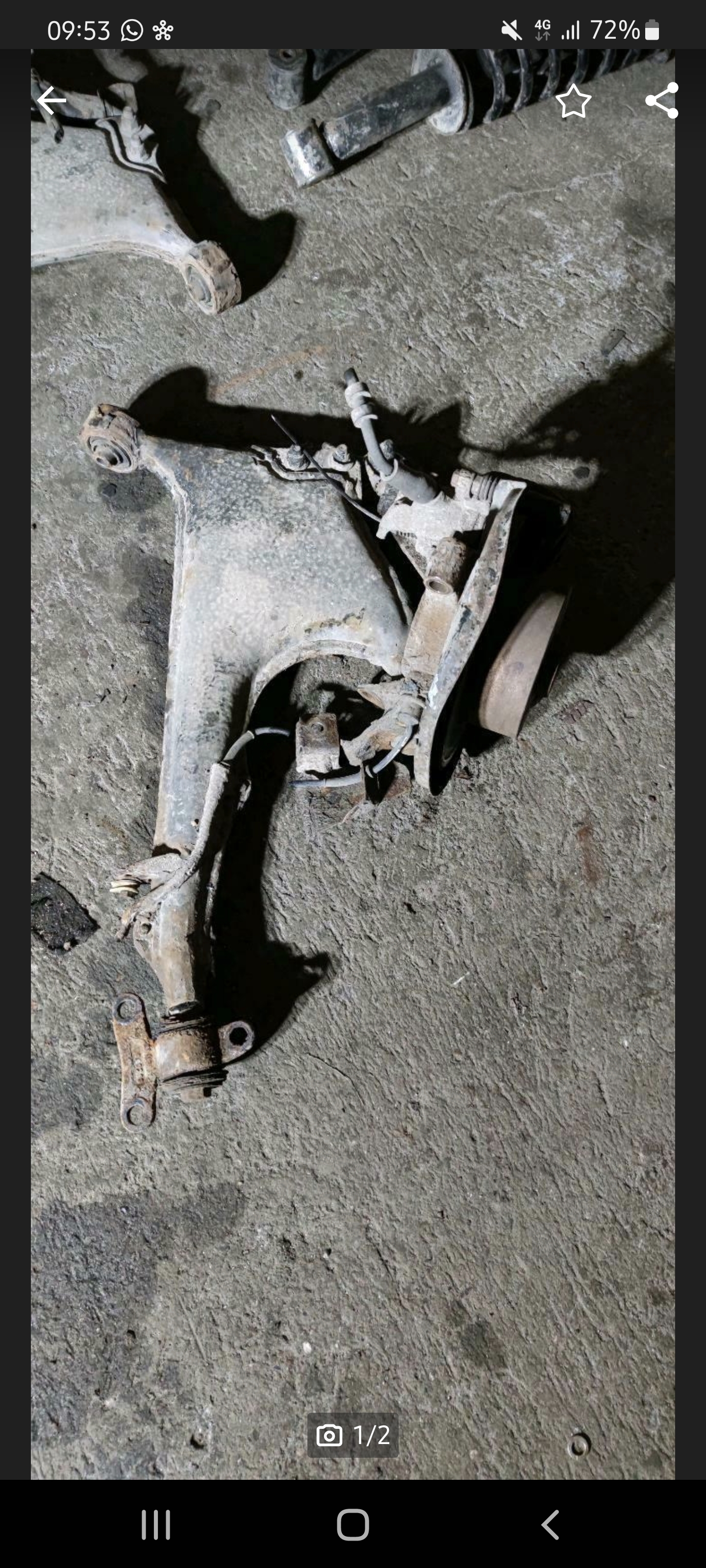

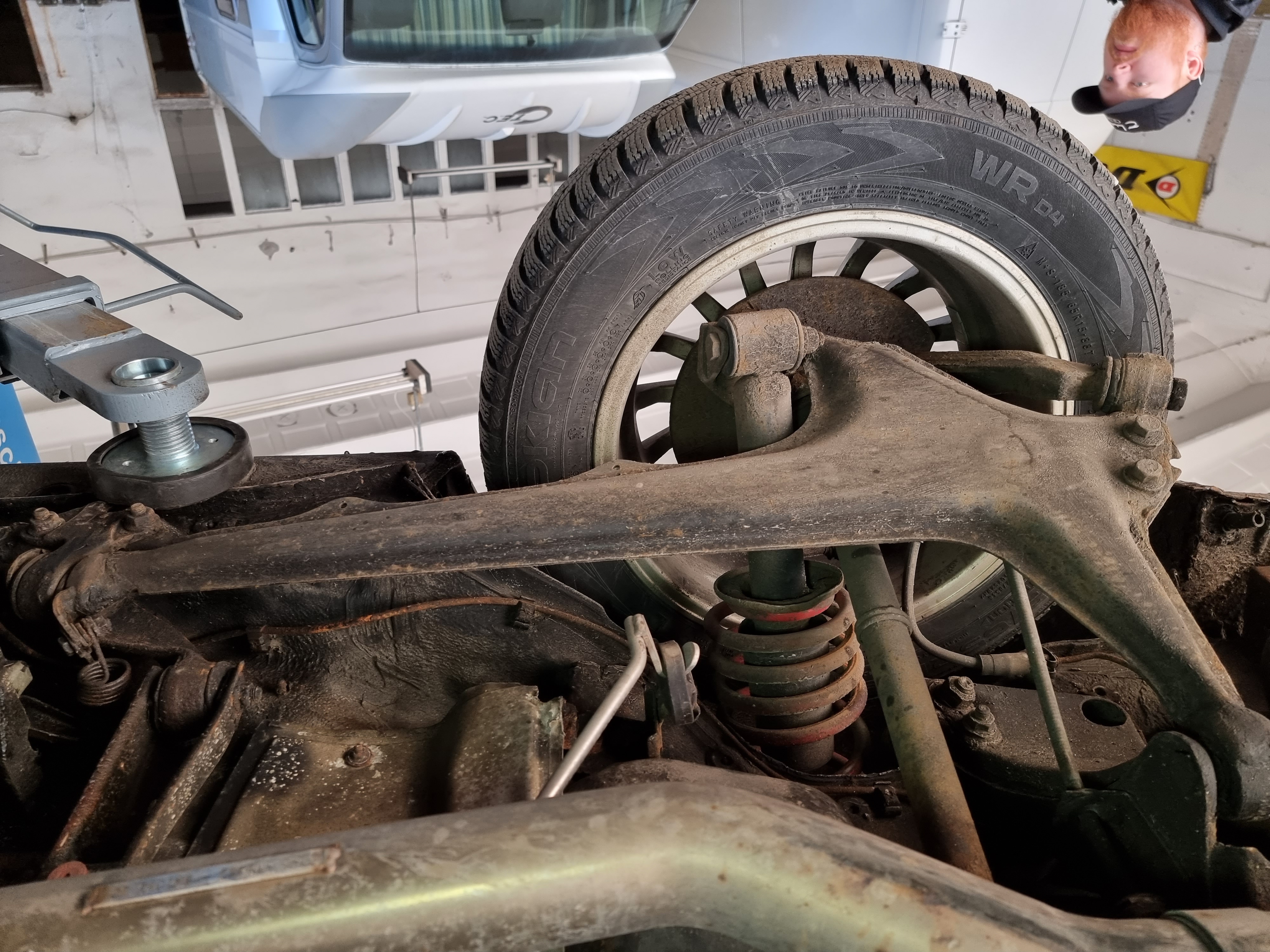

Ich vermute das die eine Hinterachse vom VFL bis Bj 88 ist, 2 Punkt Verschraubung ausen.
die 2te Hinterachse ist NFL ab BJ1988 weiter bis C4 S4 BJ 94, Dreipunkt Verschraubung ausen.
Und messen ob du da 44mm oder 48mm brauchst kann ich beim Bild nicht.
Irgentwie reden wir aneinander vorbei......
Benutze die Forumssuche das gibt es einige Bilder und hinweise zu der 1985 Hinterachsen.

- Beiträge: 2280
Re: 1985 Typ44Q Avant Fahrwerksbuchsen aus PU
Was anderes als deine beiden Bilder zeigen hab ich nicht geschrieben.
2 Punktbefestigung und Dreipunktbefestigung
Ich an deiner Stelle würde einfach bei meiner Hinterachse messen ob du 44 oder 48mm brauchst.

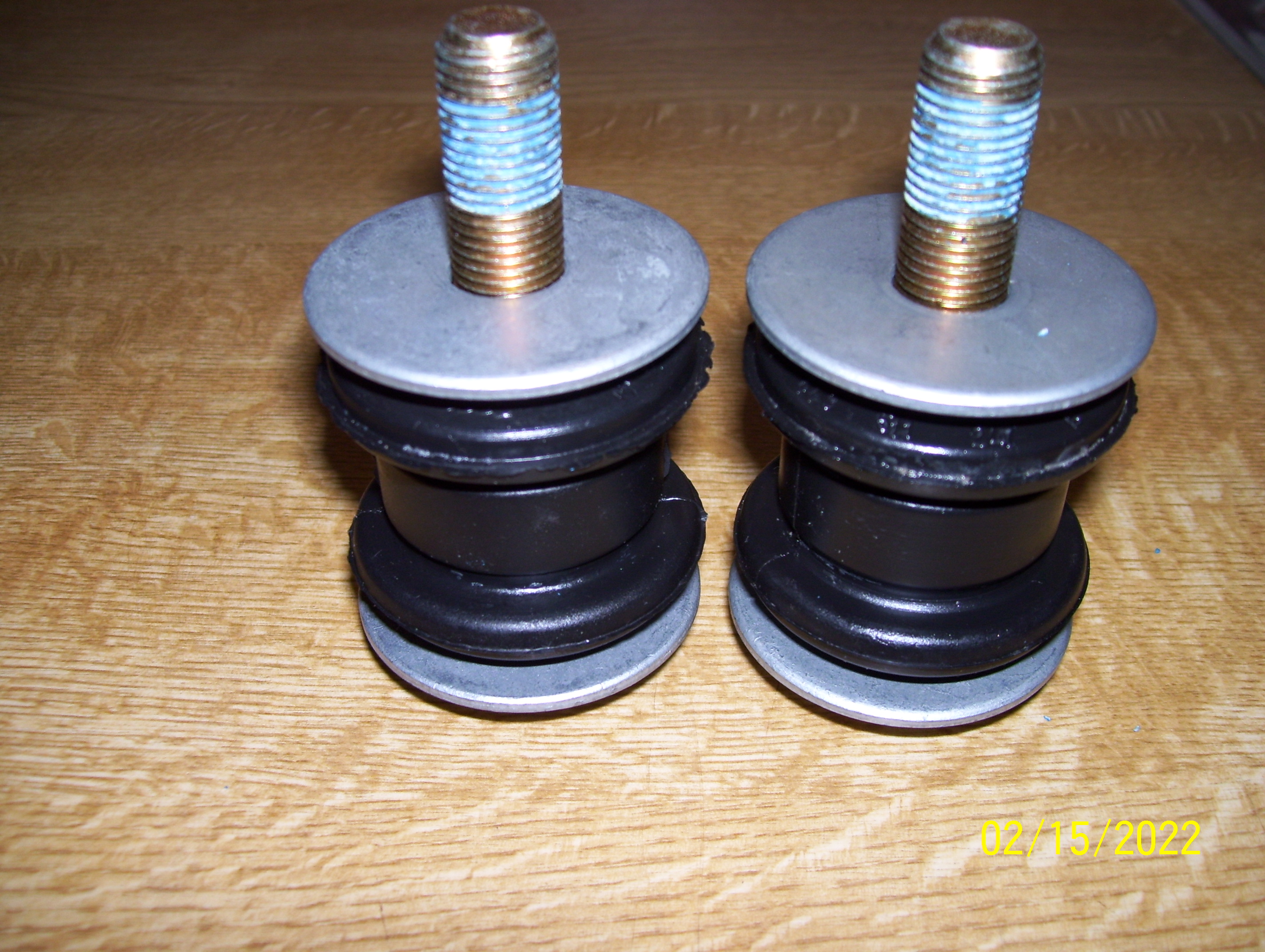

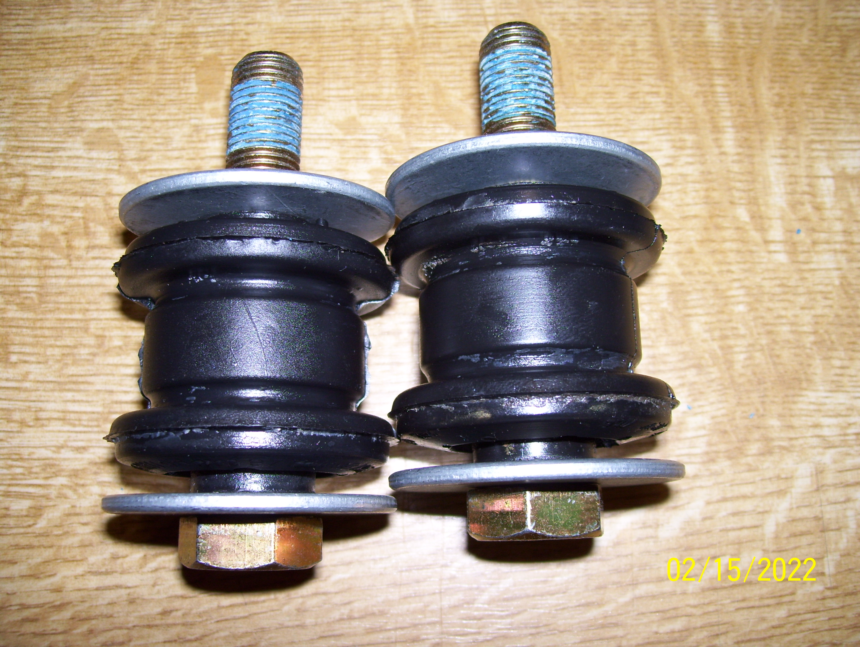

Ich war heute im meinen Teilelager und siehe meine 2 Bilder
Das sind die Originalen Audi Gummi Metallager 443511247 B mit Scheiben 443511341F plus Schrauben
Hab ich mal bei Audi gekauft und noch nicht eingebaut.
Man waren die Preislich günstig im gegensatz zu verkline......
Sie haben im kleinen Durchmesser 38mm was ja wichtig ist zum Einpressen.
Der große Bund links und rechts hat 48mm

Ja, ich würde am Dreieckslenker direkt messen.
Länge in mm und natürlich den Durchmesser in mm
Um richtig messen zukönnen würde ich die große Schraube mit Scheibe entfernen.

Servus Moin, für alle interessierten die auch in einen VFL typ44 Quattro PU buchsen verbauen wollen,ich hab da einige details erklärt in meinem Video zum Umbau
https://www.youtube.com/watch?v=beb_ZPf ... JackGarage
Ich musste etwas tricksen und einen Satz Doppelt bestellen,und zwei Buchsen paare abdrehen lassen um diese passend zu machen,das ganze kam problemlos durch den TÜV und hält nun seit einigen tausend Kilometern des Sportlichen fahrens ohne irgendwelche Probleme oder Einbußen im Fahrkomfort.
Bei bedarf kann ich gerne nochmal eine Schriftliche Zusammenfassung posten

Und nochmal anbei, Links die VFL Achse (aus meinem 85er) und rechts die NFL Achse (aus meinem 94er) vom 100er Auattro im direkten vergleich für diejenigen die es interessiert

Deine Bilder und deinen Film in ehren, das man(n) die Pu Buchsen mit einer Drehbank ändern kann weis ich.
Ich bin Werkzeugmacher.
Was machst du mit den alten Querlenker an deiner Hinterachse ?
Deine von Bj 1985 gibt es nicht mehr.
Damit Stellt man auch Spur und Sturz ein.....
Viel Geld und Zeit reingesteckt und dann doch Spiel in der Hinterachse.
Ich weis es muß jeder selber wissen für was er sein Geld ausgibt

Ich hab noch ein Satz gehabt die im Tip Top zustand sind
hab noch einen Achsträger liegen wo ich versuchen will den umzuarbeiten das die ''neuen'' also kürzeren Kugelköpfe verwendet werden können.

Das geht meiner Meinung nach nicht, das umarbeiten
Der Kegel muß sehr gut Passen und du mußt den vorhandenen Kugelkopf auseinander bauen.
Die Kugelköpfe sind in der Kugelpfanne von oben Verpresst und fast Spielfrei.
Beim Öffnen geht alles defekt......
Das haben andere vor dir auch schon probiert und sind gescheidert.
Was noch hin zukommt, Sicherheit ist damit hinfällig
Drum haben ja alle anderen die Achse umgebaut
