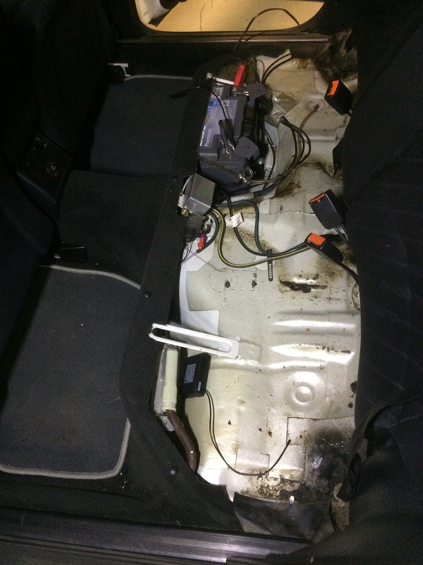

Hallo zus@mmen,
mein Avant ist kein Daily Driver und steht daher auch schon 4-6 Wochen ohne Benutzung. Das geht leider auf die Batterie und diese war auch schon nach längerer Standzeit bei 8 Wochen und mehr leider leer. Weder gut für die Batterie, noch wenn man(n) das Auto bewegen will. Daher will ich eine Ladebuchse und evtl einen Batterie-Trennschalter nachrüsten, um nicht jedesmal die Rücksitzbank ausbauen zu müssen, wenn man die Batterie nachladen oder aber die Batterie vom Auto trennen will. Nervig ist das nur, weil dann die Digital-Uhr nicht mehr stimmt und jedesmal nachgestellt werden muss.
Bereits bei meinem VW Käfer habe ich dort sowohl einen Trennschalter eingebaut als auch eine Bordnetzdose mit Sicherung direkt an die Batterie angeschlossen, um das Auto bei Nichtbentuzung stromlos zu schalten und bei Bedarf ein Erhaltungsladegerät anzuschließen. Von der Stromstärke reicht der Stecker, für richtiges Laden mit 4-5 A Ladestrom würde ich die Dose nicht benutzen - auch wenn diese teilweise bis 16 A freigegeben sind.
Im Käfer habe ich einen Trennschalter aus dem Rennsport verbaut, der nicht nur die Batterie trennt, sondern auch die Spannung der Benzinpumpe sowie der Zündung trennt, damit der Motor im Notfall abgeschaltet werden kann. Hinten muss man im Fußraum etwas aufpassen, aber im Käfer sitzt hier sowieso niemand.
Im Typ44 würde ich aufgrund der gesamten Elektronik auf die Zwangsabschaltung der Zündung sowie der Benzinpumpe verzichten, damit es keine Kabel-Odysee quer durch's gesamte Auto gibt. Da es um die reine Trennung der Batterie vom Bordnetz im Ruhezustand geht, würde ich in diesem Fall auch den Minuspol anstelle des Pluspols von der Batterie trennen. Beim Käfer hatte ich es einfacher, da ich damals den Großteil der Elektrik erneuert und somit auch direkt einen neuen Verteiler des 12V Bordnetzes aus dem Car-Hifi-Bereich verbaut hatte. Daher war die Ausganssituation eine etwas andere und eien Notabschaltung des Fahrzeuges ist aufgrund des Vergasers evtl auch notwendiger als bei dem vollelektronischen Kram im Typ44.

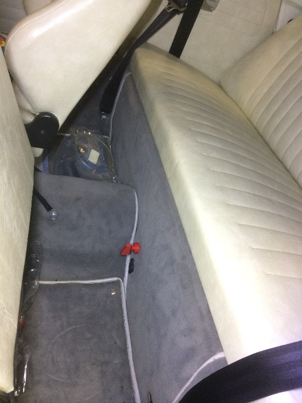

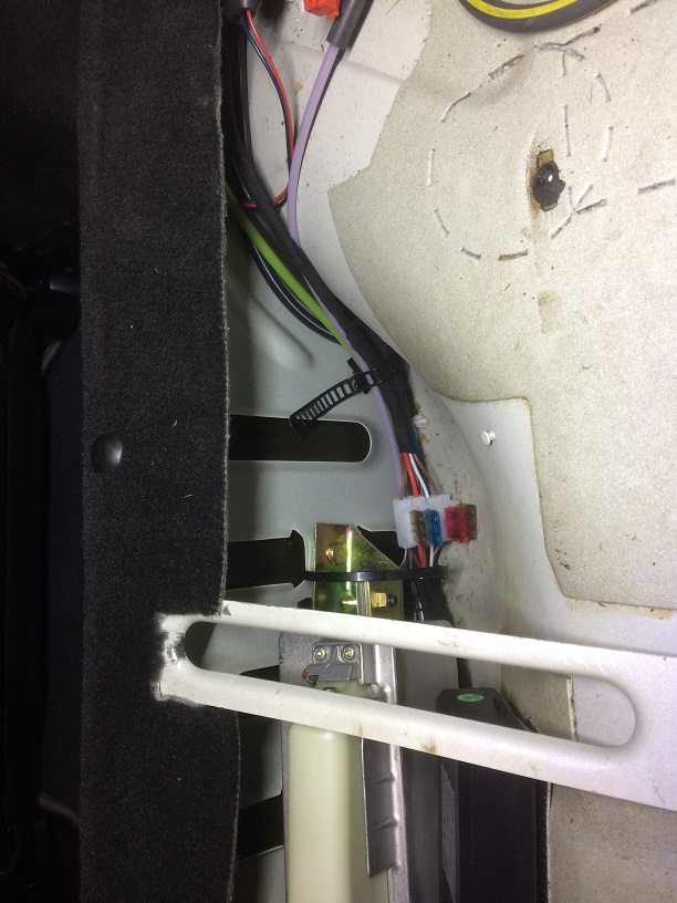

Jetzt habe ich mir das Blech an der Rücksitzbank angeschaut und mir ebenfalls den Fond-Fußraum hinter dem Fahrersitz rausgesucht, direkt neben dem ABS Steuergerät. Oder hättet Ihr einen besseren Platz bzw schlagt eine andere Lösung vor?
Auf Eure Antworten und Meinungen bin ich gespannt! Für eine endgültige Entscheidung, ob es einfacher ist den Plus- oder Minuspol vom Bordnetz zu trennen, würde ich mir nochmal die Situation vor Ort anschauen. Wenn ich mich richtig erinnere, ist am Pluspol auch nur eine Leitung angeschlossen...

Hallo Fussel,
Trennschalter würde ich in die Stützwand unter der Rücksitzbank im Fußraum hinten rechts einbauen, dort wo auch das Hauptkabel verläuft

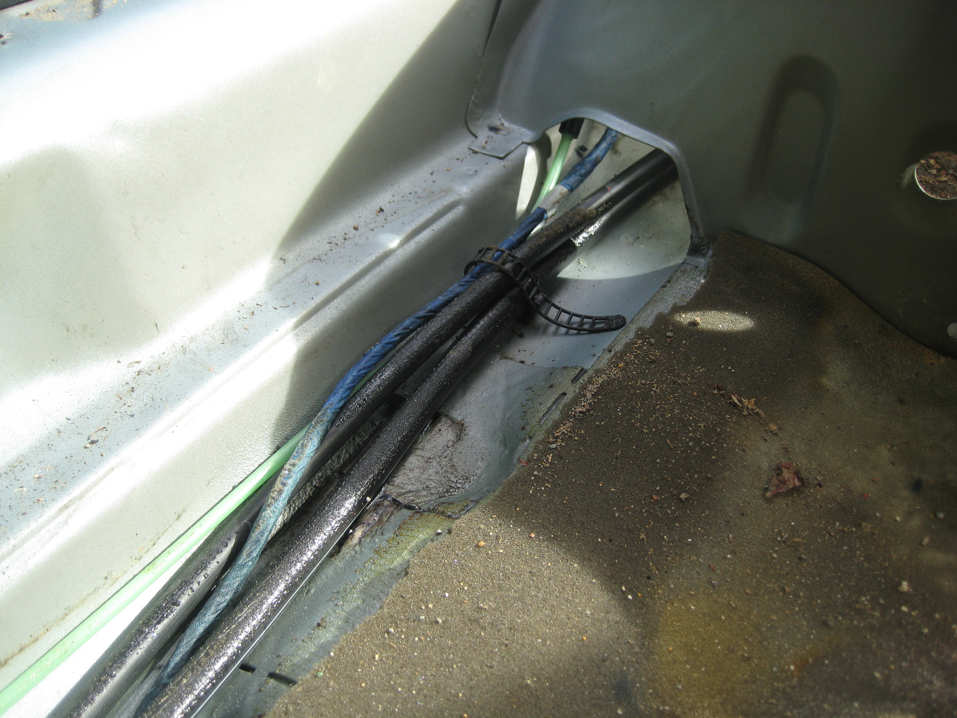

- Fussel
- Beiträge: 1255
Re: Batterieladebuchse und -Trennschalter einbauen (Batterie unter Rücksitzbank)
Hallo Helldriver,
hast Du für das Kabel vom C4 eine Teilenummer oder eine Bildtafel für mich?
Welche Stützwand meinst Du? Kannst Du evtl ein Bild mit größerem Ausschnitt posten? Neben der Batterie sitzt bei mir noch die Unterdruckpumpe für die Zentralverriegelung. Da ist nicht viel Platz...
Der Plan ist, die Batterie von der Fahrzeug-Elektronik zu trennen, ohne die Rücksitzbank auszubauen. Denn die liegt bei mir seit 2017 nur noch auf dem Blech und ist nicht verschraubt. Ich bin allerdings auch maximal zu zweit unterwegs. Trotzdem ist das kein Zustand!
Naja, im Vergleich zu VW Käfer, BMW 2002tii und BMW e21 ist der Typ 44 mit Elektrik bis unter's Dach vollgestopft

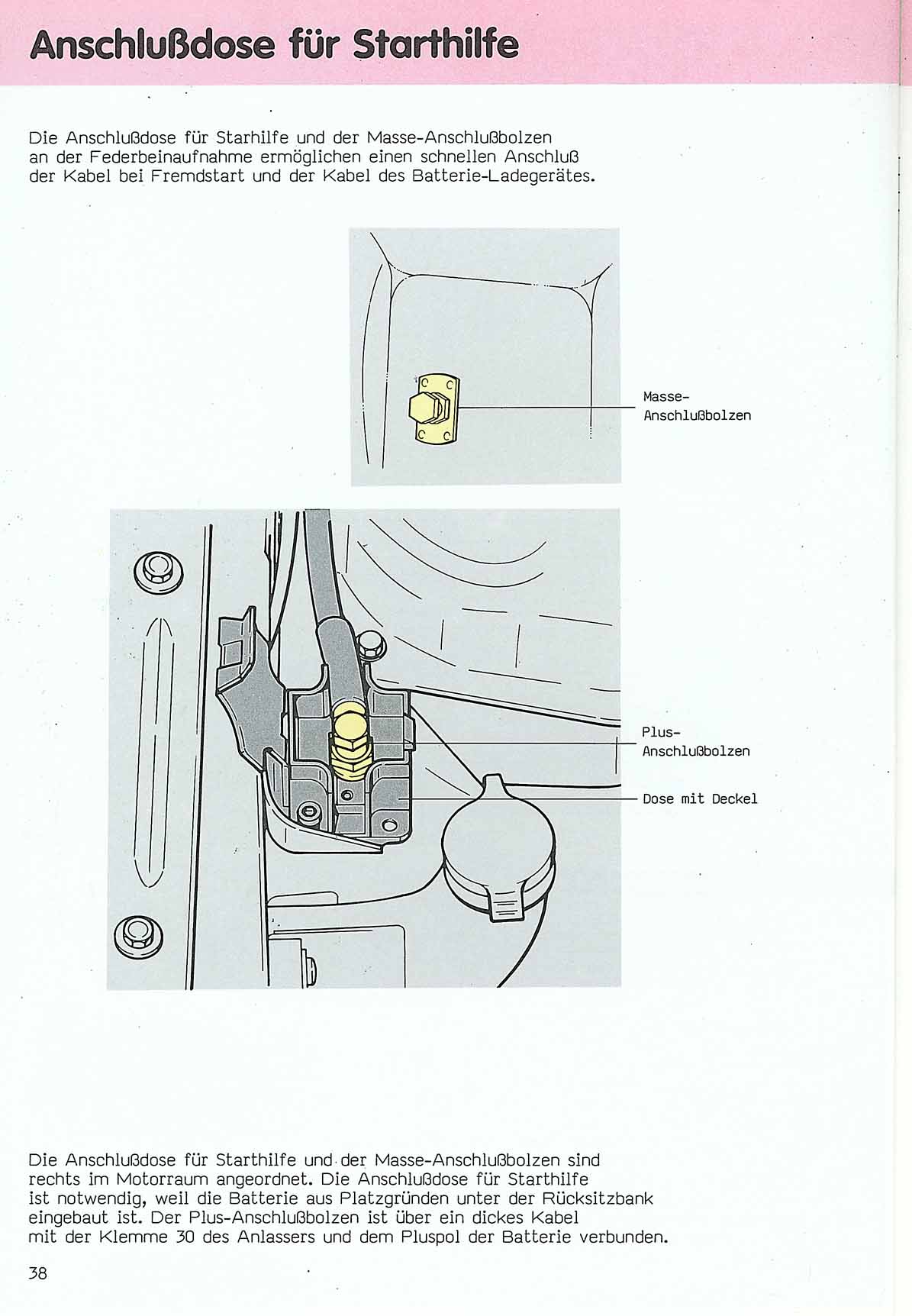

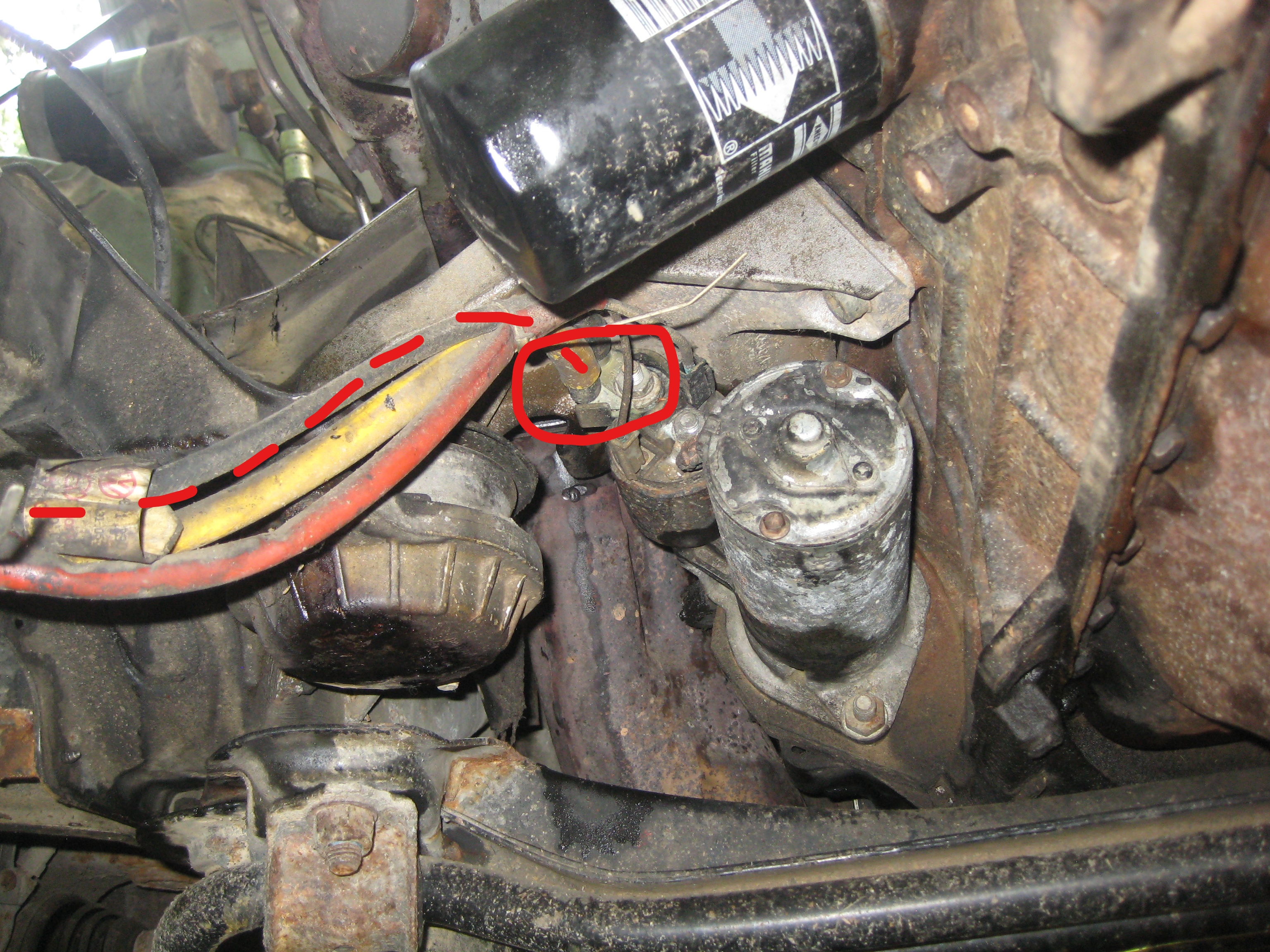

Teilequelle und technische Vorlage ist der V8.
Man braucht noch Bolzen 433911081 (20) und Kabel 441971513C (16).
Dose 443911075 und Bolzen 433911081 gibts bei AT. Kabel konnte ich vor kurzem bei ebay schießen.
Der V8 hat einen Halter angeschweißt für Kühlwasserausgleichsbehälter und Fremdstartdose.
Auf dem Foto vom V8 sieht man auch den masseseitigen, mit der Karosse verschweißten Anschlussbolzen.
Kabellänge müsste reichen für Platzierung der Dose Nähe Federdom beim C3/C4.
Gegenseite anschließen würde ich das Kabel direkt am Anlasser Klemme 30, der C3 hat ja keinen Verteiler in diesem Bereich. Und durch den Kabelsammler mitverlegen.
(Sorry für die rottigen Fotos, sind teilweise vom Teilespender.)

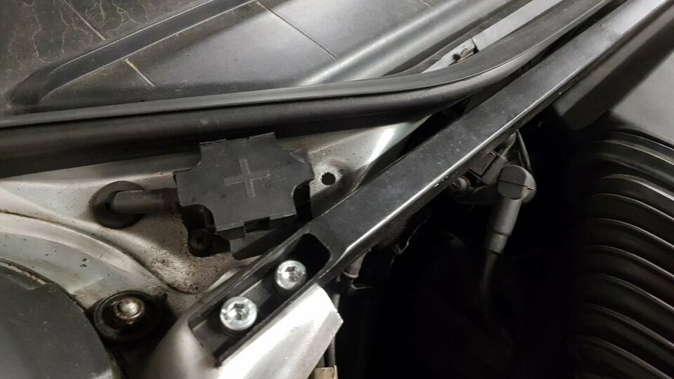

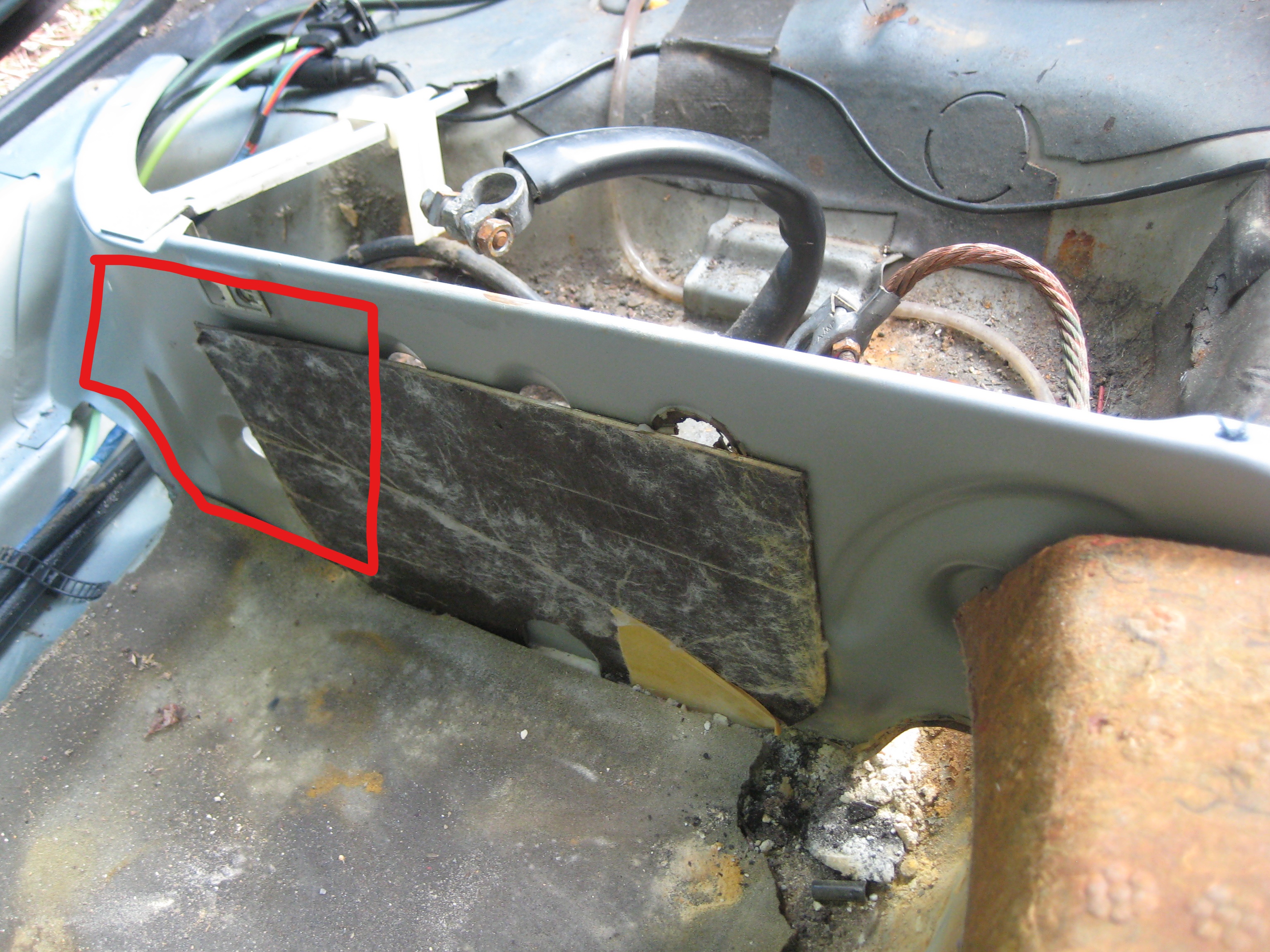

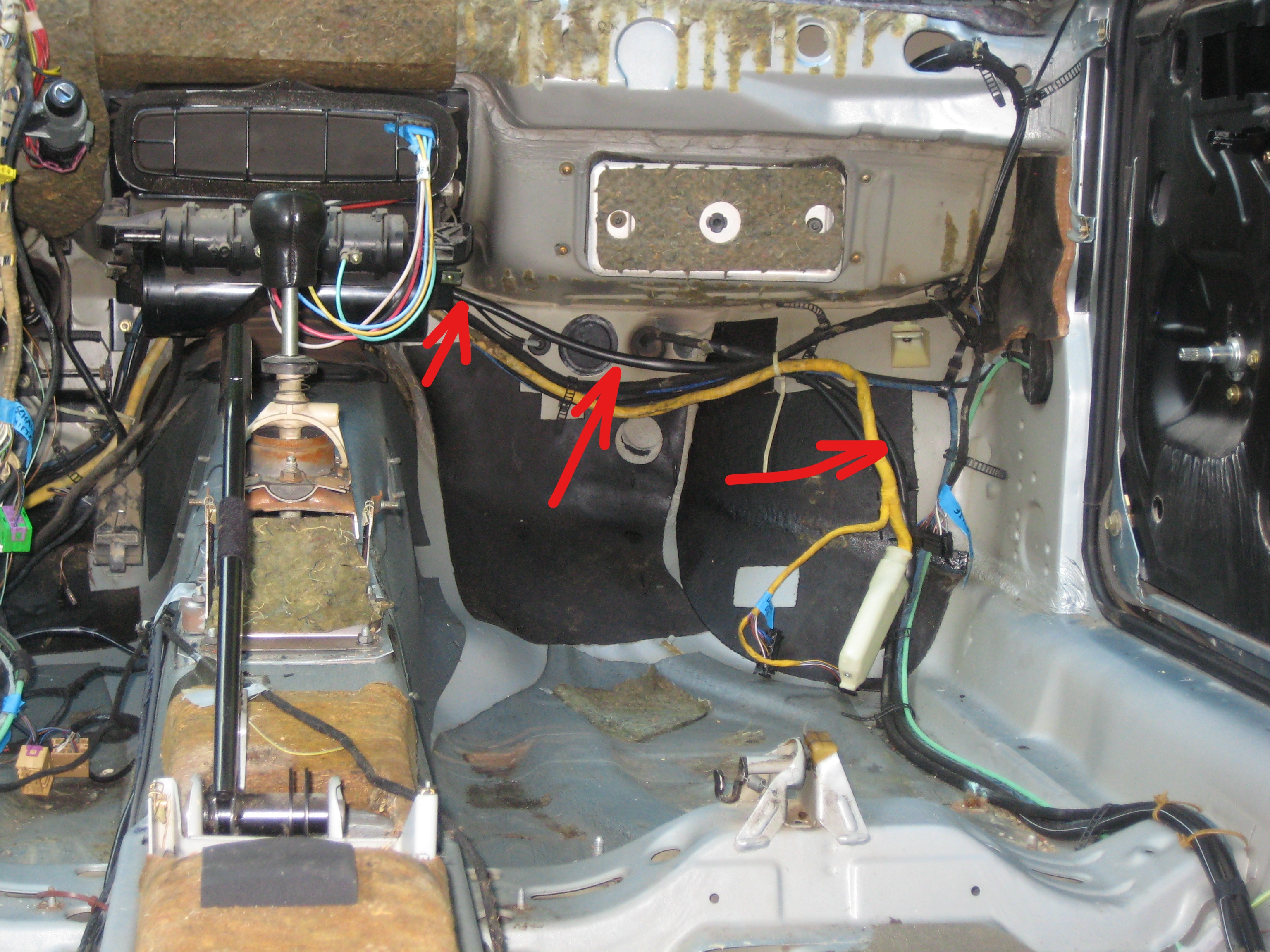

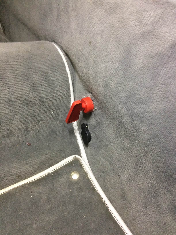

Im Bereich der Rücksitzbank bzw. Batterie würde ich diesen Bereich für einen Trennschalter wählen, so wie Du vorgeschlagen hast.
Alternative Platzierung für einen Trennschalter wäre noch der Beifahrer-Fußraum, unter oder hinter dem Handschuhfach, wo das Hauptstromkabel verläuft bevor es unerreichbar über dem Getriebetunnel bzw. unter dem Gebläsekasten verschwindet.

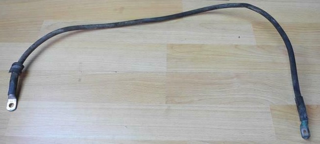

Mal zwei blöde Fragen zum Thema:
1. Das Kabel ist doch "bloss" ein abgelängtes, 25mm²(?) Kabel mit zwei Presskabelschuhen, oder? Wenn ja, könnte man das ja auch selbst bauen.
2. Anbindung des Kabels dann an der Lichtmaschine, ja?

Klar, könnte man auch selbst bauen. Sollte es aber gut machen. Originales Kabel von Audi ist von sehr guter Qualität. Es ist auch noch die Frage ob originales Kabel überhaupt von der Länge reicht.Boris Ivanitsch hat geschrieben: ↑28.11.2021, 12:11 Mal zwei blöde Fragen zum Thema:

Sicher, das muss dann schon ordentlich gemacht werden.
Kannst Du was zum Querschnitt des V8-Kabels sagen?
Ich hab mir das Ganze jetzt mal live und in Farbe angesehen.
Da am Anlasser schon zwei 25mm² Pluskabel auf dem PIN sind, werde ich an die LiMa gehen, da isses nur eins.
Bauen werde ich es ebenfalls in 25mm², wenns original auch so ist, passt das auf jeden Fall.
Die Fremdstartdose werde ich nicht wie gezeigt an der Domverstrebung befestigen (da stört ein bisschen die Domstrebe), sondern an dem leeren Halter für den Waschwasserbehälter (war der da, wenn`s keinen Heckwischer gab?).
So, nun heißts Kabelschuhe und Kabel bestellen und Daumen drücken, dass das Paket von Tradition noch vor Weihnachten kommt.

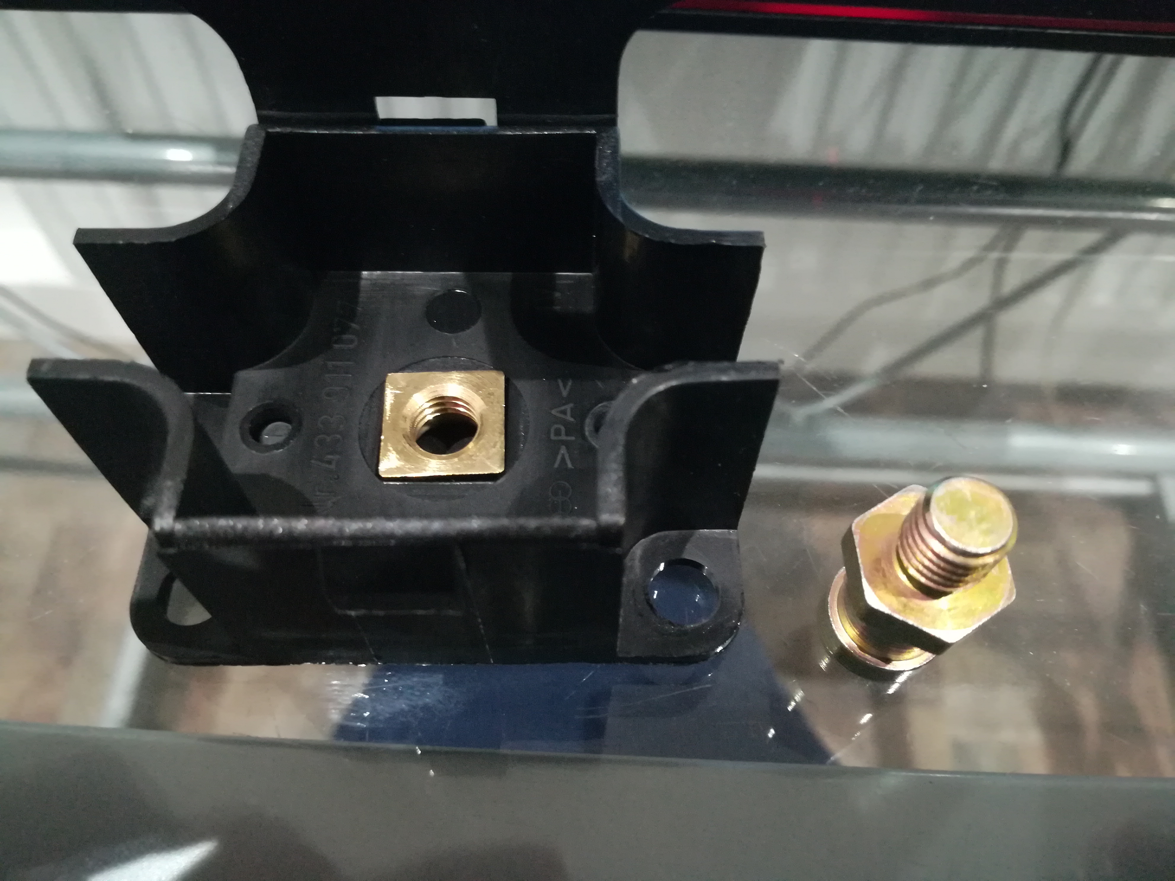

@Helldriver: herzlichen Dank für die ausführliche Antwort!
Allerdings stehe ich gerade wohl noch etwas auf der Leitung...
Wenn ich mir den Bolzen (433 911 081) anschaue, frage ich mich gerade, wo man den reinschraubt...? Wenn es der Plus-Pol für die Steckdose (433911075) sein soll, ist es eine schlechte Idee, diesen in die Karosserie einzuschrauben...
Oder gibt es in der Steckdose eine Isolierung gegenüber der Unterseite, die dann auf der Karosserie aufliegt? Auf dem Ersatzteilkatalog-Bild ist das nicht so gut zu sehen. Leider ist bei der mobilen Tradition auch kein Bild der geöffneten Steckdose zu sehen...
Den Plus-Pol-Bolzen könnte man bestens als Massepunkt/Minus-Pol verwenden: wenn man den passenden Gewindeeinsatz an einer geschickten Stelle in die Karosserie setzt, kann man den Pol einschrauben - fertig.
Ja, der Bolzen wird ins Gehäuse geschraubt und das Gehäuse ist zur Karoosse geschlossen.

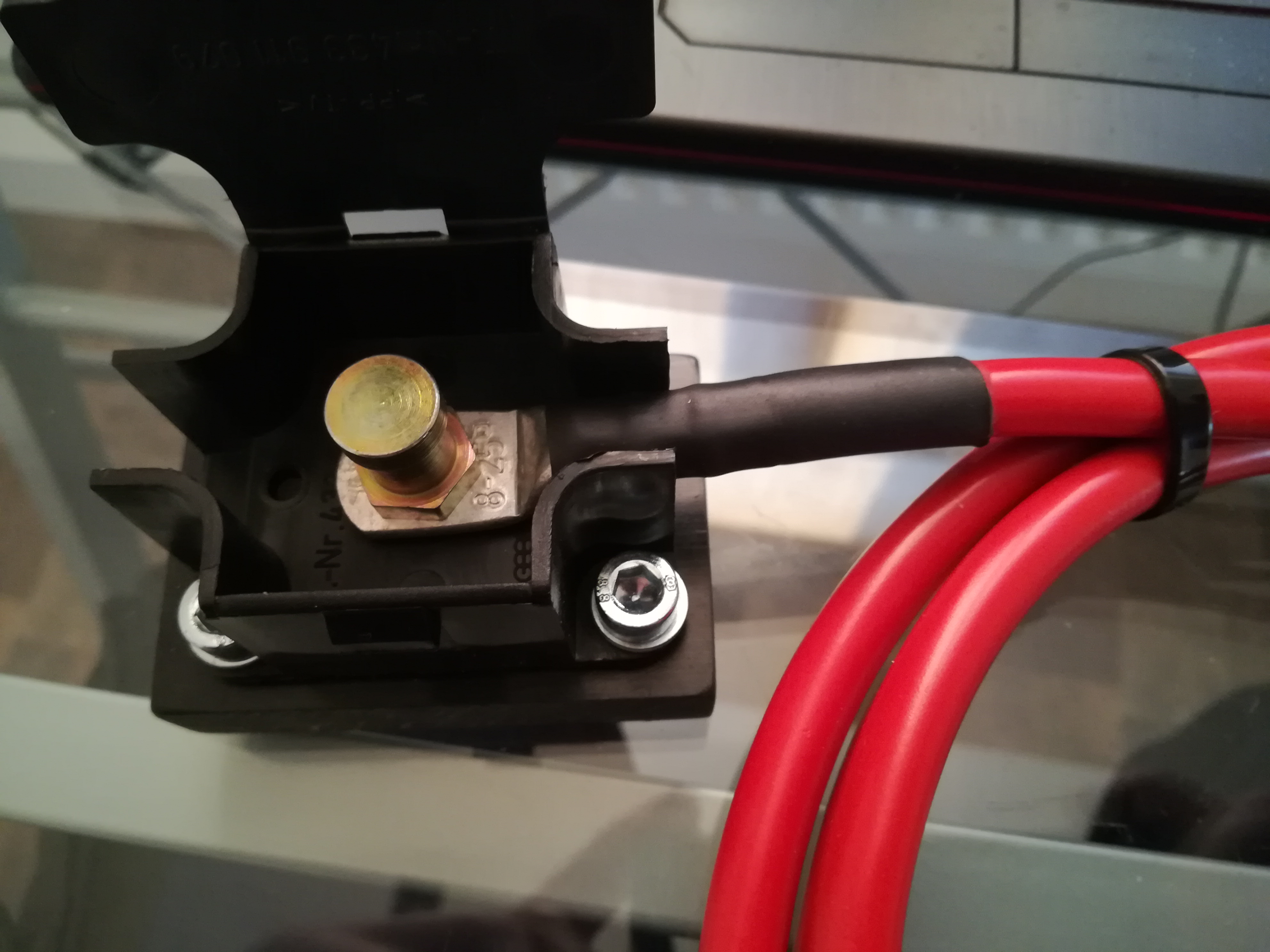

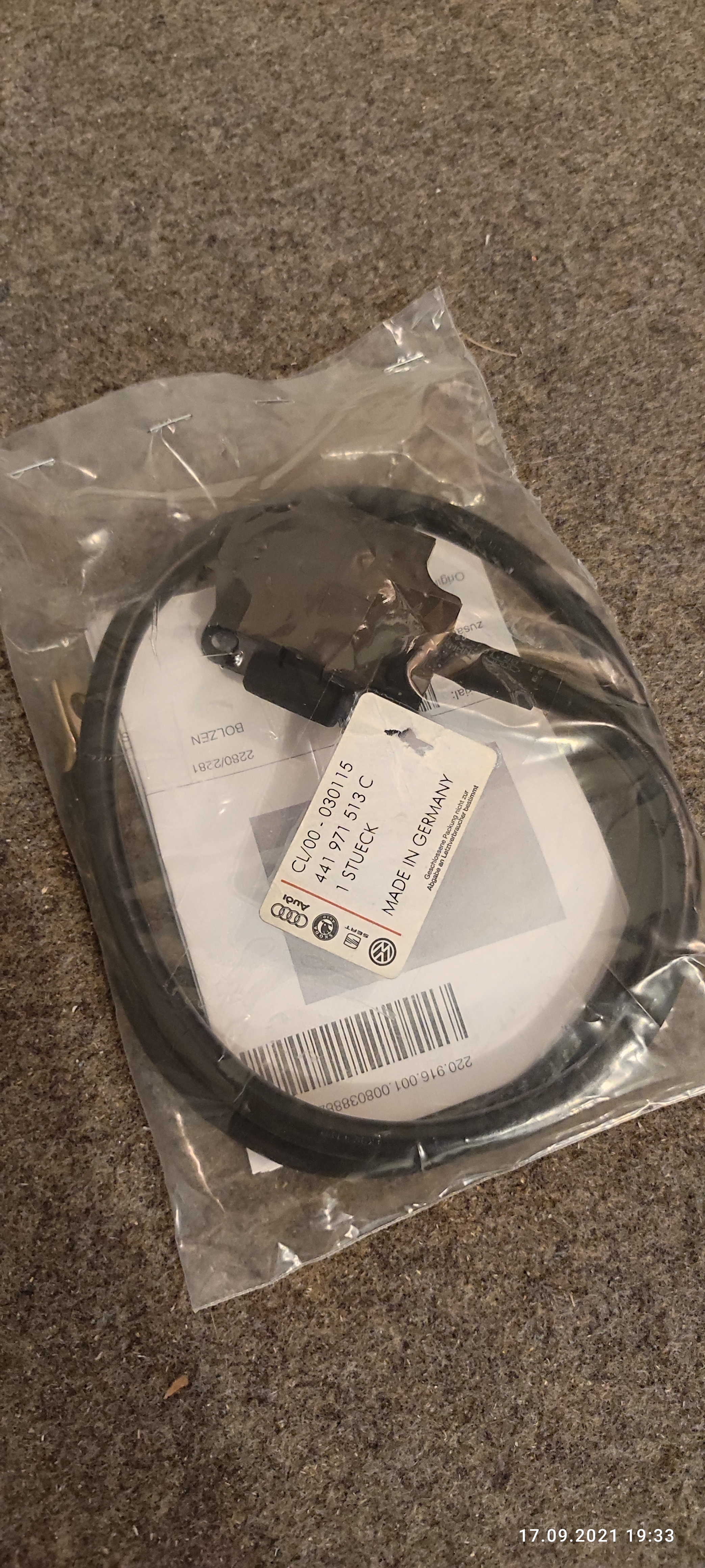

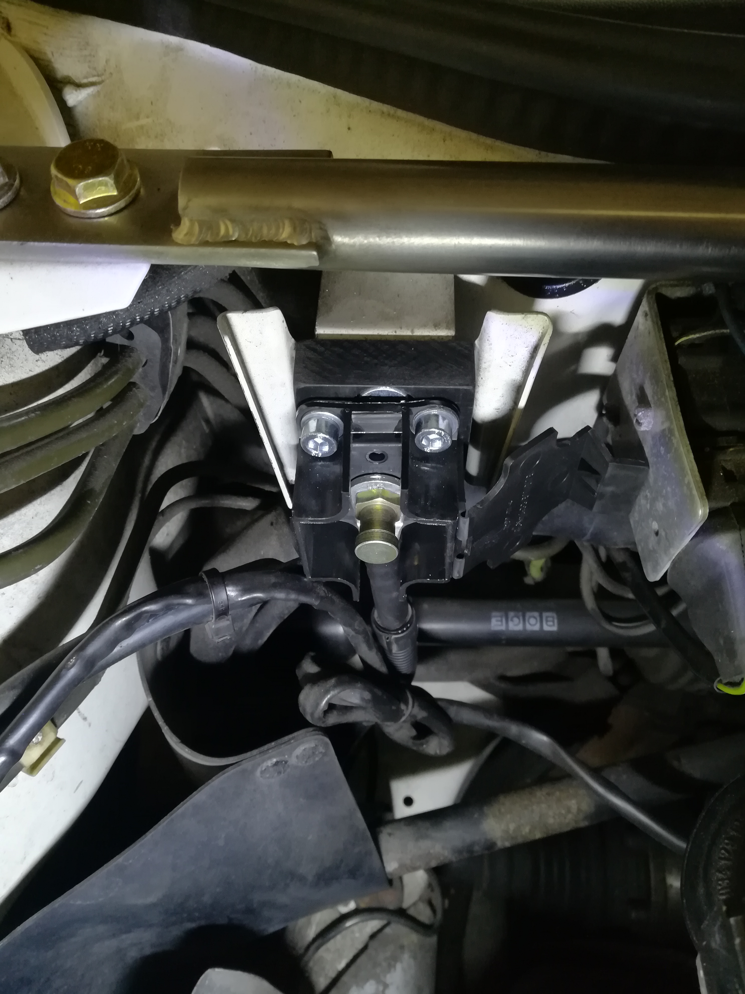

Ganz frisch ausm Traditionspaket
Boris Ivanitsch
- Beiträge: 388
- Wohnort: Werdau

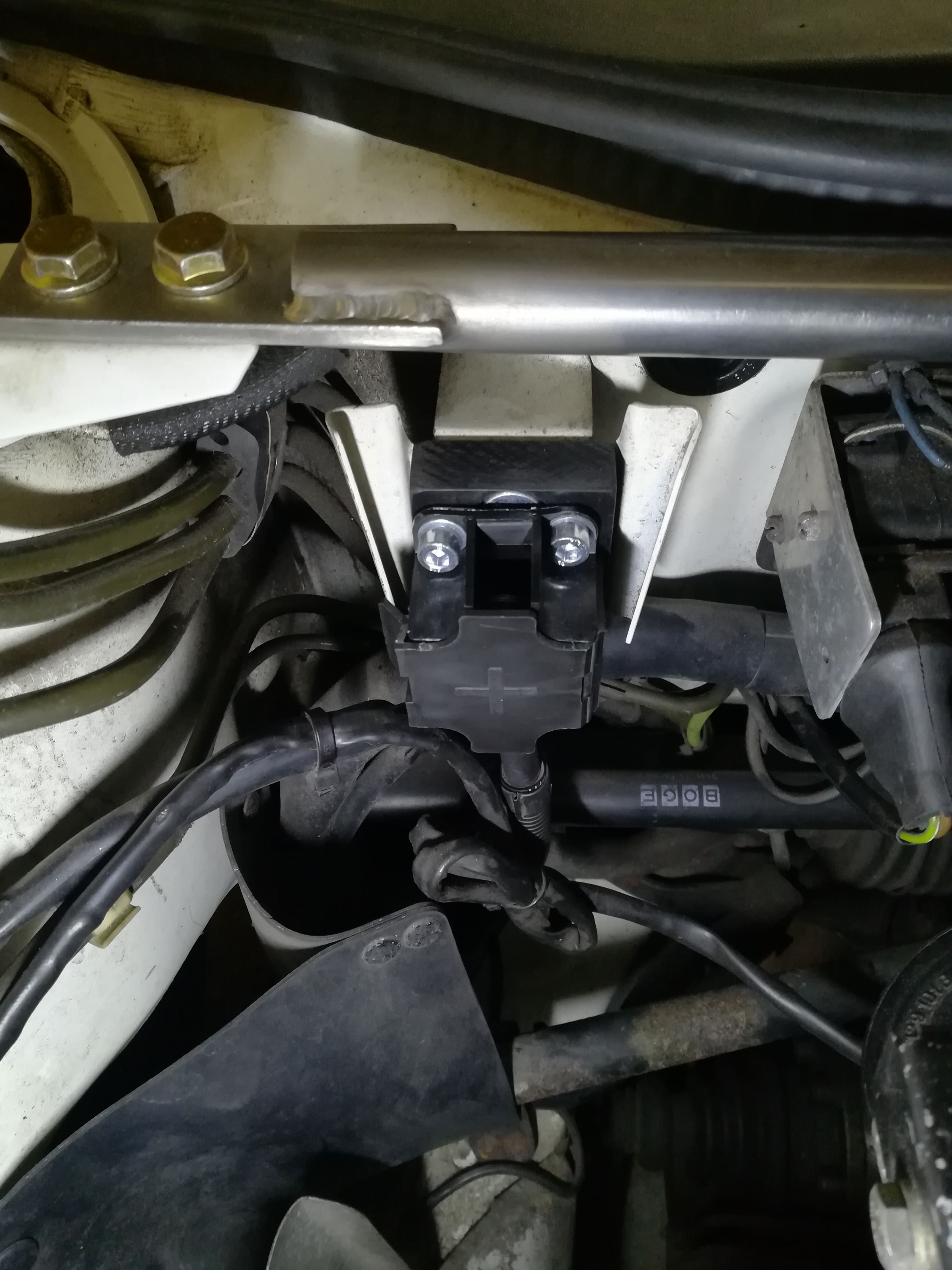

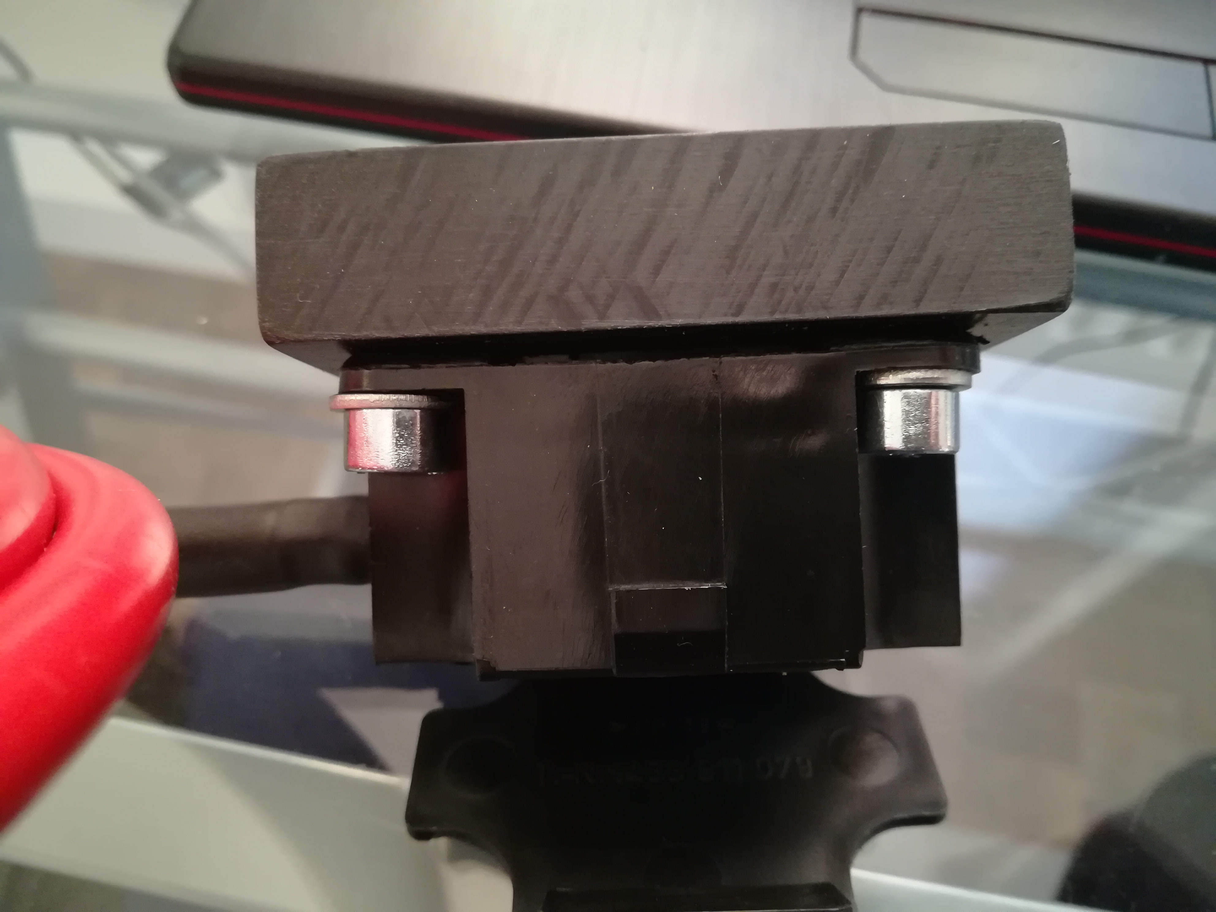

Hab mir eine Adapterplatte aus ABS gebaut, damit ich in den Waschwasserbehälter-Halter keine neuen Löcher bohren muss.
So kann man die Abdeckkappe auch leichter öffnen, ohne sich die Finger zu verletzen.
Gleich noch verbaut das Ganze:
Im geöffneten Zustand klemmt die Kappe sogar leicht am Halter der Zündspule, sodass man ohne Behinderung das Ladekabel anklemmen kann.
Kabelverlegung dann auf dem Längsträger entlang des originalen Batteriekabels. Dann durch die Führungsöse und nach unten Richtung Lima/Anlasser.

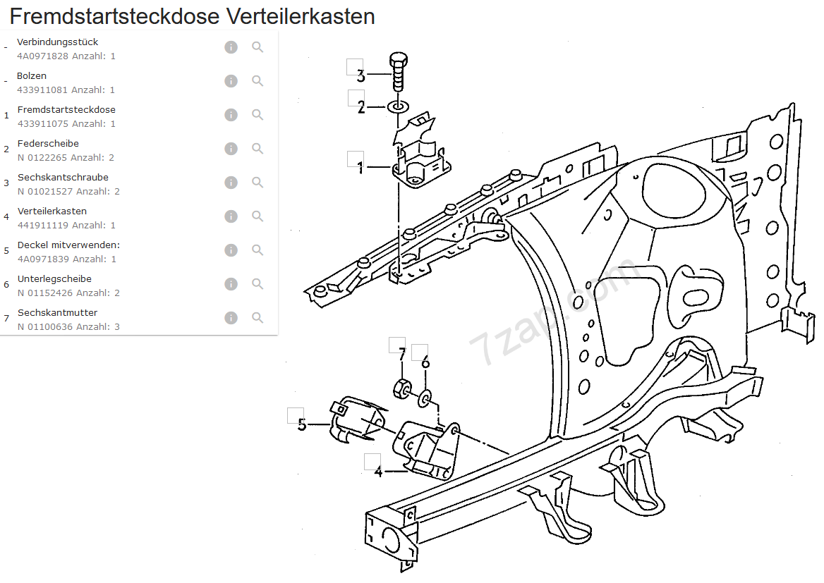

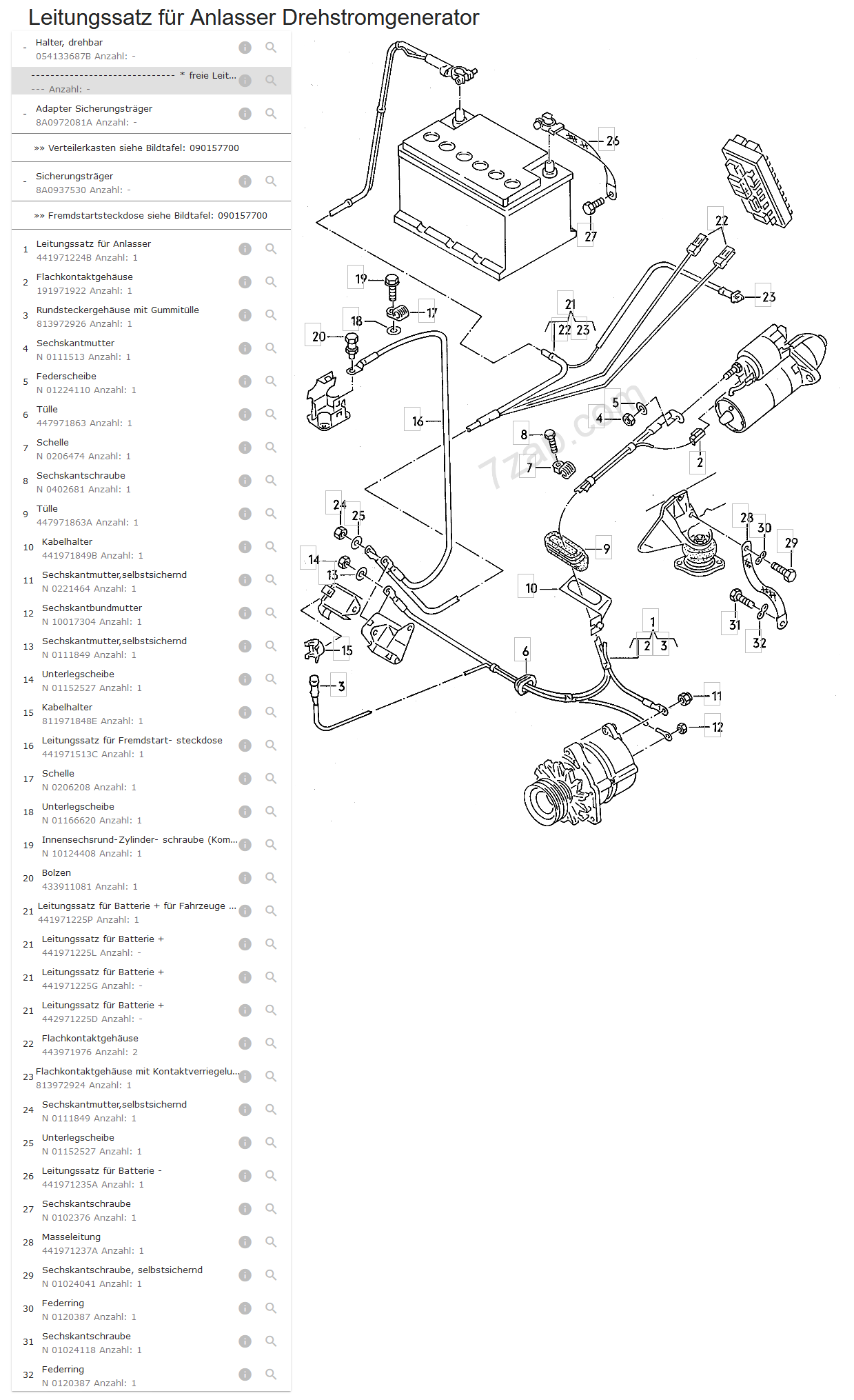

Ich habe einen Halter für die Fremdstartdose im Teilekatalog entdeckt.
Teil 32 - Artikelnummer 443911083A
Hat den schon mal jemand gesehen und weiß wo der verschraubt ist? Foto?

Nabend Allerseits ,
@ Sporti
Beim A6 C4 V6 sitzt die Fremdstartdose (in Fahrtrichtung gesehen) im Motorraum neben dem rechten Stossdämpfer .
(siehe Bild - kleine schwarze Box mit 'nem + drauf)
@ Sporti
- A6_C4_Fremdstartdose07-26-2026_02.jpg (162.91 KiB) 9308 mal betrachtet
