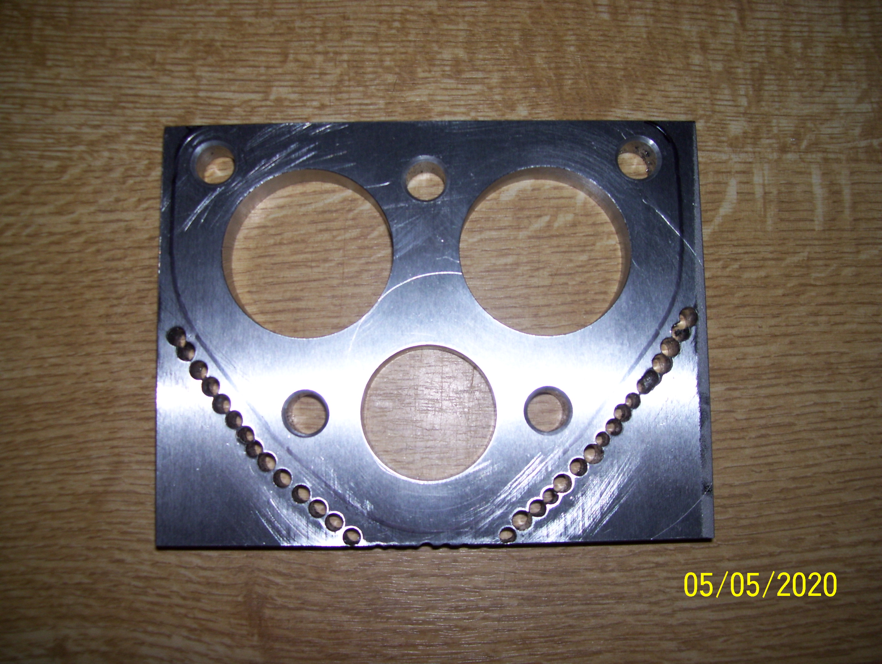

Sodala nach Jahren Zeit gefunden.
Weiter Gebohrt am 3 Flutigen Flansch für das Hosenrohr.
Bei Interesse bitte Pn, danke

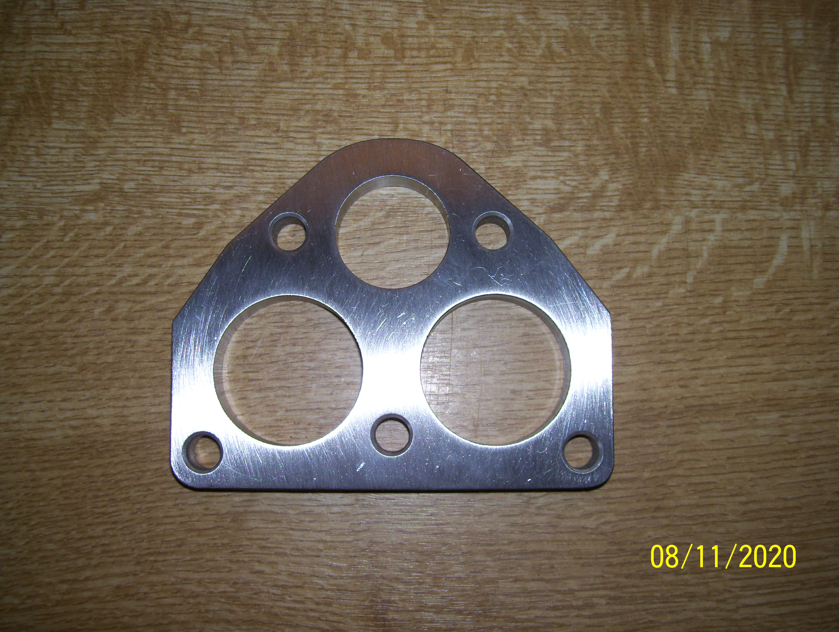

Endlich fertig :D
Aus Edelstahl 1.4301
