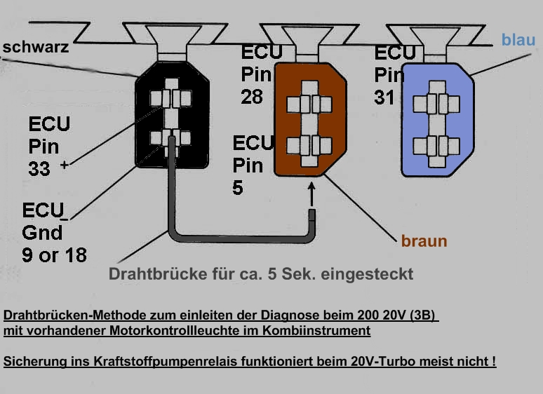

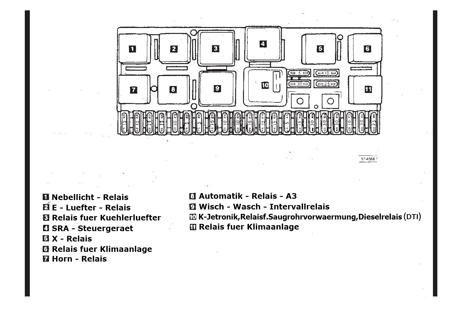

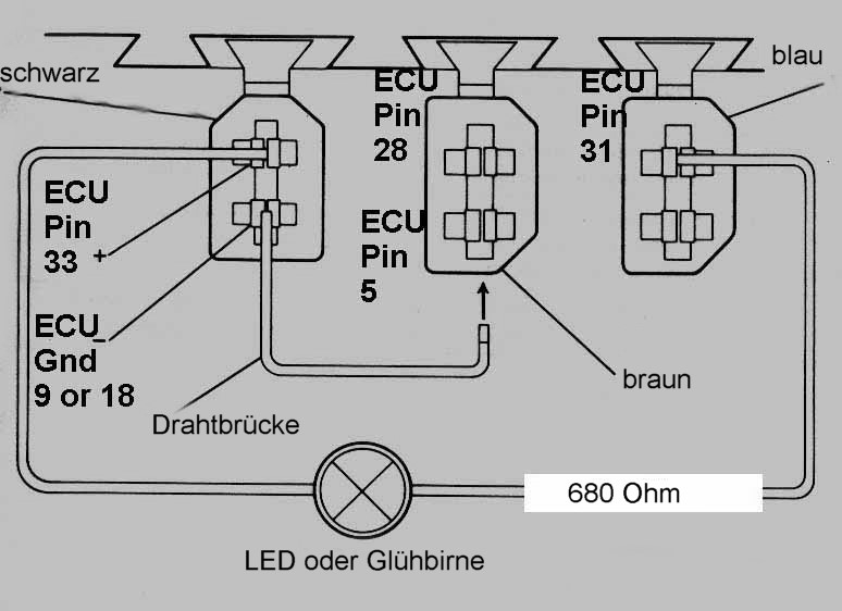

Beiträge: 8505
Re: Diagnose Stecker und dessen Anwendung im 200er 20v
hinter der Schalttafel heist hinter dem Amaturenbrett, da sind die Schreiber nicht sehr detailbesessen gewesen :lol:

Moin Level 44,
danke für die Anhänge aber die habe ich auch fast schon selbst alle zusammen getragen.
Im Relaisträger im Wasserkasten ist nix zu finden so wie im C4 das der Fall ist. Unterm Zusatz Relaiträger ist mangels Ausstattung eh nicht viel drin bei mir, daher alles ziemlich übersichtlich. Hier ist kein Schwarzer stecker zu finden, auch nicht unter/hinter den Luftleitkanal aus Plaste war nichts.
Jetzt nach Studieren des Elektroplanes habe ich zumindest mal die Kabelfarben nach denen ich Ausschau halten muss. Da viel mir auf dass ein paar Kabel wieder Richtung MittelKonsole bzw. Klimabedienteil gehen. Bitte nicht lachen aber ich habe hier eine Rote LED die ich nach Recherche über das Klimabedienteil für nicht Original identifiziert habe. Hier hat wohl jemand mal begonnen eine Ausblink Möglichkeit fest eingebaut zu realisieren.
Werde mich mal mit meinem Elektromeister Kollegen dran machen und das ausklamüsern was das ist und was ich brücken muss um das vermeintlich verbaute ans laufen zu bekommen. Nur die Frage wenn es das ist wofür ich es halte, Rüste ich das zurück um mit VCDS Diagnosefähig zu sein ???? Wenn mir jemand sagen kann ob das rentiert....ich sehe es kommen dass ich mit viel Mühe und Aufwand rückrüste und dann ich grade mal ein Messwertblock aus dem VCDS raus bekomme. Nur weil ich ausblinken noch nie gemacht habe heißt das ja noch lange nicht dass es nicht praktikabel wäre.

Es ist in der Tat so bei mir dass der vorbesitzer oder dessen Schrauber/Werkstatt da eine Leuchte eingebaut hat zum Ausblinken. Wenn Anfang April mein Winter Quartier verlassen wird kann ich mich der Sache bzw Rückbau auf orginal Verkabelung und testen des Vcds widmen. Werde dann sehen was praktikabler sein wird, ausblinken oder auslesen per Diagnose.
