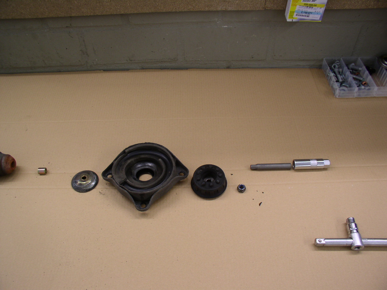

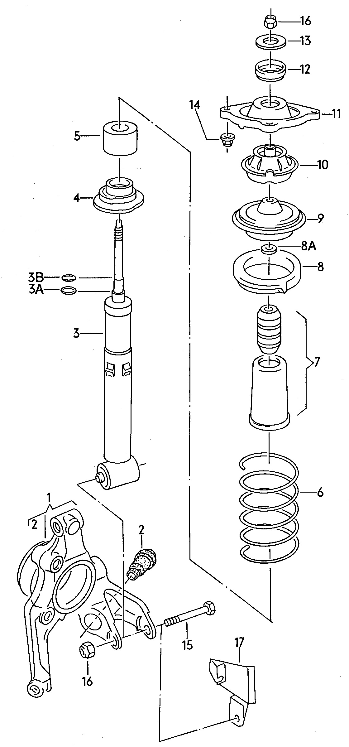

Die Distanzhülse auf dem Dämpfer ist richtig verbaut?
Beiträge: 1255
Re: Poltergeräusche von der Hinterachse seit Fahrwerksrevisi
Hi Kork,

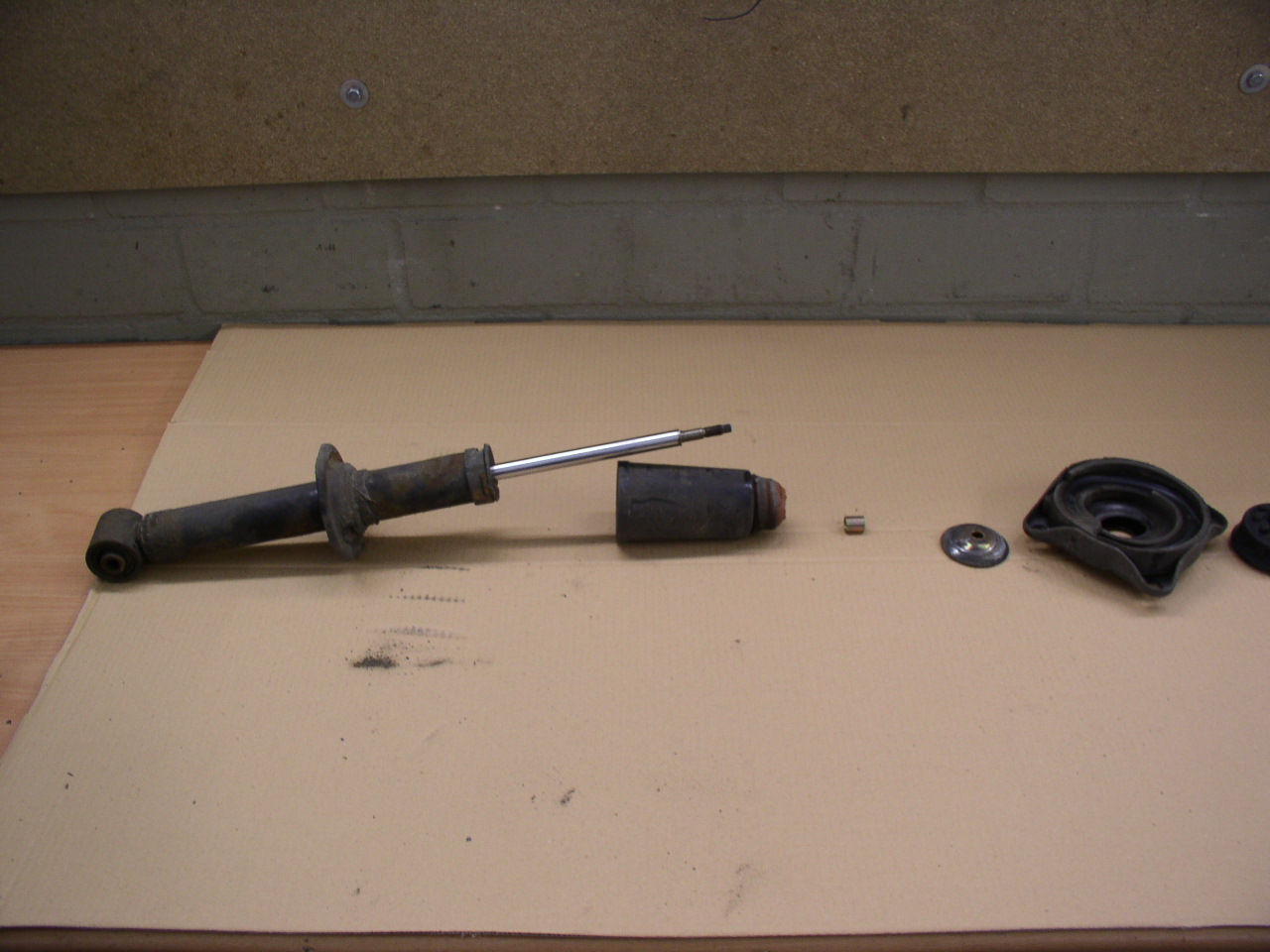

welche Distanzhülse meisnt Du? Zuvor war das Stützlager des verstärkten Fahrwerkes mit den falschen Dämpfern mit M10 Gewindestange verbaut, daher war das Loch der Scheibe (13) etwas maltretiert (siehe Bild)... Aber an eine Distanzhülse kann ich mich nicht mehr erinnern. Auf den Bildern vom zerlegten Federbein Ende Dezember habe ich zumindest keine gesehen. Das war allerdings vor dem Strahlen und Beschichten, daher noch voller Schmodder...
Laut Edgar finde ich auch keine Hülse...
Federbein HA
Federbein HA
Unterlegscheibe Federbein HA
Explosionsbild des Federbeines der HA

Stimmt das Sportfederbein hat die Hülse nicht.

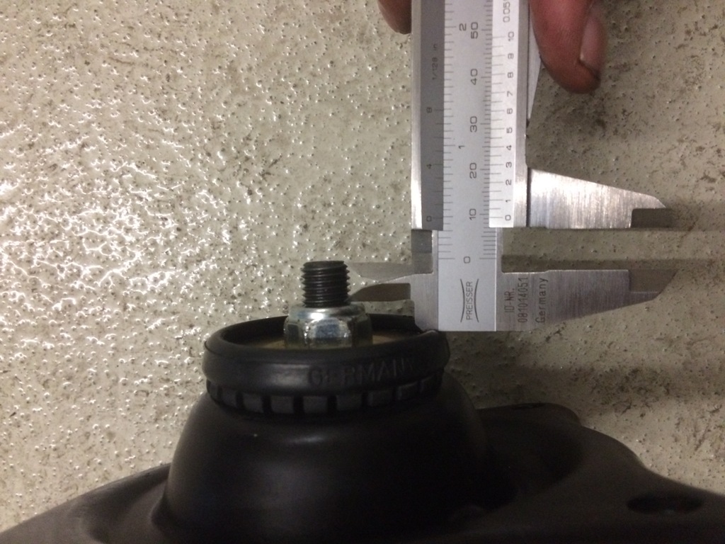

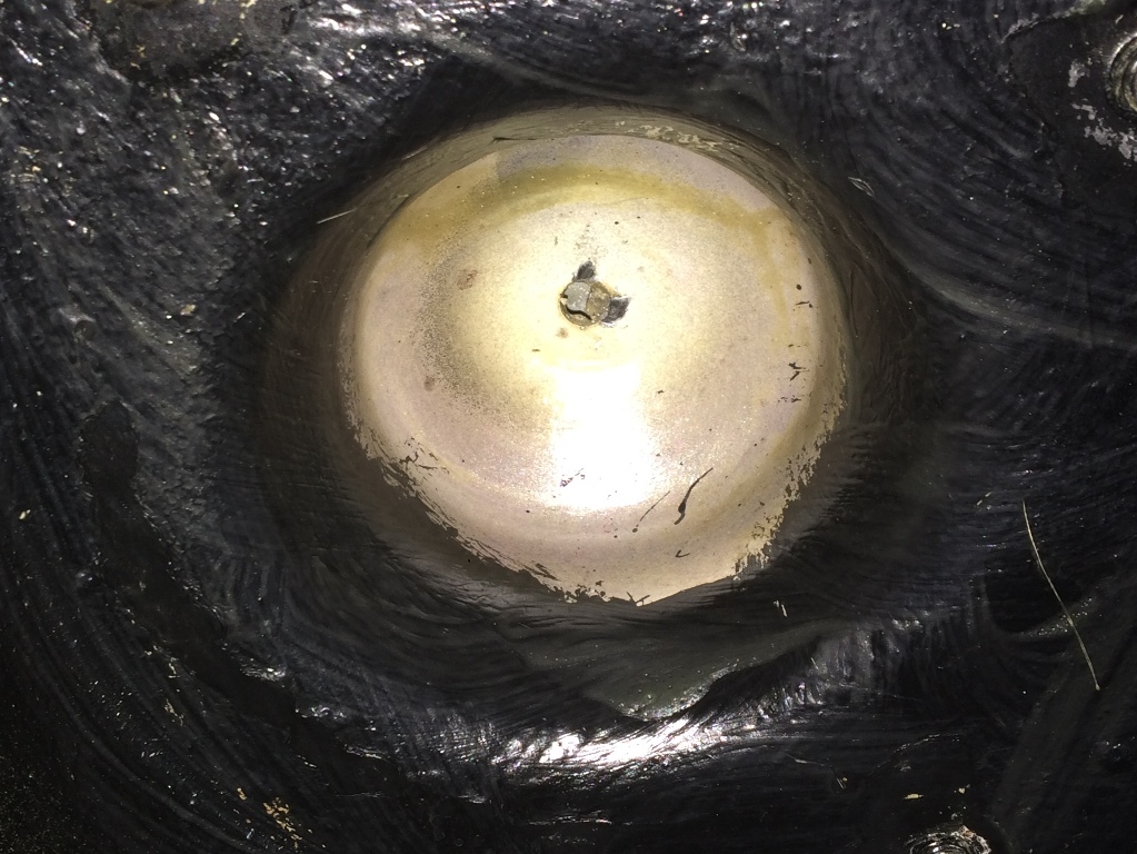

Ich hab den Fehler auch gefunden: es stößt das Ende der Gewindestange des Dämpfers oben im Radhaus an... Das Ende der Gewindestange ist gut 10mm lang. Die rechte Seite habe ich jetzt nicht zerlegt, wie lange das Gewinde dort ist, kann ich daher nicht sagen.
Da ich die obere Mutter nicht mit Drehmoment festziehen konnte, habe ich das aus dem Handgelenk gemacht. Evtl hab ich die zu festgezogen?
Das Federbein an sich habe ich nicht falsch zusammengebaut, hier passt alles...
Daher stellt sich mir die Frage: wie den Fehler beheben? Die obere Mutter einfach weiter aufdrehen? Oder unter die serienmäßige Unterlegscheibe 441 512 349 noch eine dicke Beilagscheibe legen? Das muss ich dann auf beiden Seiten gleich machen...

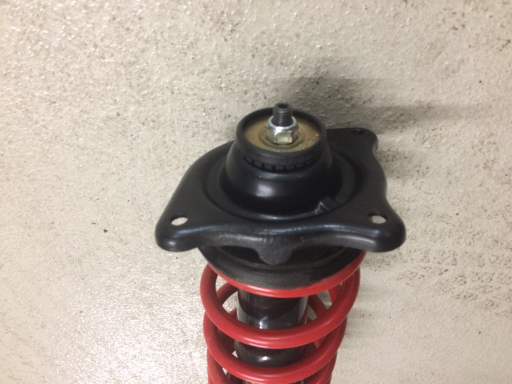

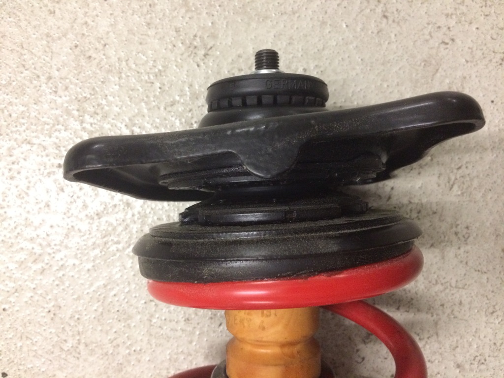

nachdem ich die Federbeine hinten nochmal zerlegt und die besagte Beilagscheibe (Nummer 8 aus der Explosionszeichnung mit der Teilenummer 441 512 119) unter den Federteller gelegt habe, ist das Knacken nun verschwunden. Wobei ich nicht nur eine Scheibe untergelegt habe, sondern auf jeder Seite 3 Stück - sicher ist sicher! Und der gewonnene halbe Zentimeter hilft mir evtl ja auch noch bei der Freigängigkeit der 16" V8 BBS Felgen... Zumindest schadet es schonmal nicht! Jetzt sind von den ursprünglichen 10 mm nur noch 3 mm an Restgewinde übrig, wobei ich auf die obere Scheibe nochmal zusätzlich eine Beilagscheibe unter die Mutter gelegt habe - siehe Anhang. Nun ist von der Hinterachse nichts mehr zu hören und eine Baustelle weniger!
Allerdings habe ich mir nicht die originale für fast 8 Eur gegönnt (die gibt's nur noch über Audi Tradition zzgl Porto), sondern ich hab eine M8er Beilagscheibe genommen, die ich dann auf das genaue Maß von 12mm aufgebohrt habe. Denn herkömmliche M12er Beilagscheiben haben einen zu großen Innendurchmesser und liegen nicht sauber auf der Kante des Stoßdämpfers und können unter Belastung über den minimal größeren Schaft unterhalb des Gewindeansatzes wegkippen. Daher wahrscheinlich auch der von Audi aufgerufene Preis für einen "Ring".

Fussel hat geschrieben:Hallo Jens,
das Federbein beim Sport ist anders als bei den anderen Modellen. Das sieht man auch im Teilekatalog.
genau das wundert mich. Ich sehe nämlich keinen Unterschied. Weder in der AKTE (*Produktname ersetzt*) noch bei ZAP7.
Kannst Du da mal bitte den gesammten Ausschnitt (mit Teilenummern) online stellen?

Ceag hat geschrieben: Hallo,
Gerne auch via PN.
Hallo Jens,
sorry - ich hab Deinen Beitrag garnicht mehr gesehen... :-/
Das obige Bild ist von einer Audi 200 Avant Quattro HInterachse - Federung Stoßdämpfer, Baujahr 1990 - in der Sportvariante S727.
