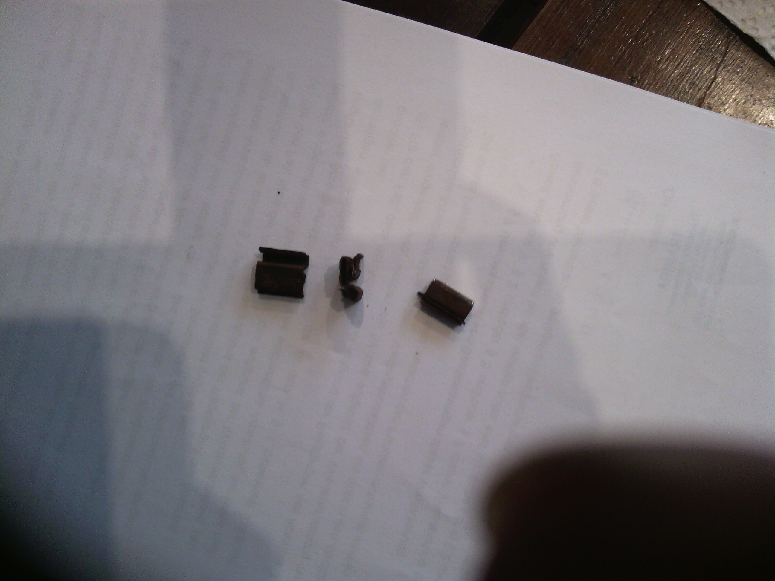

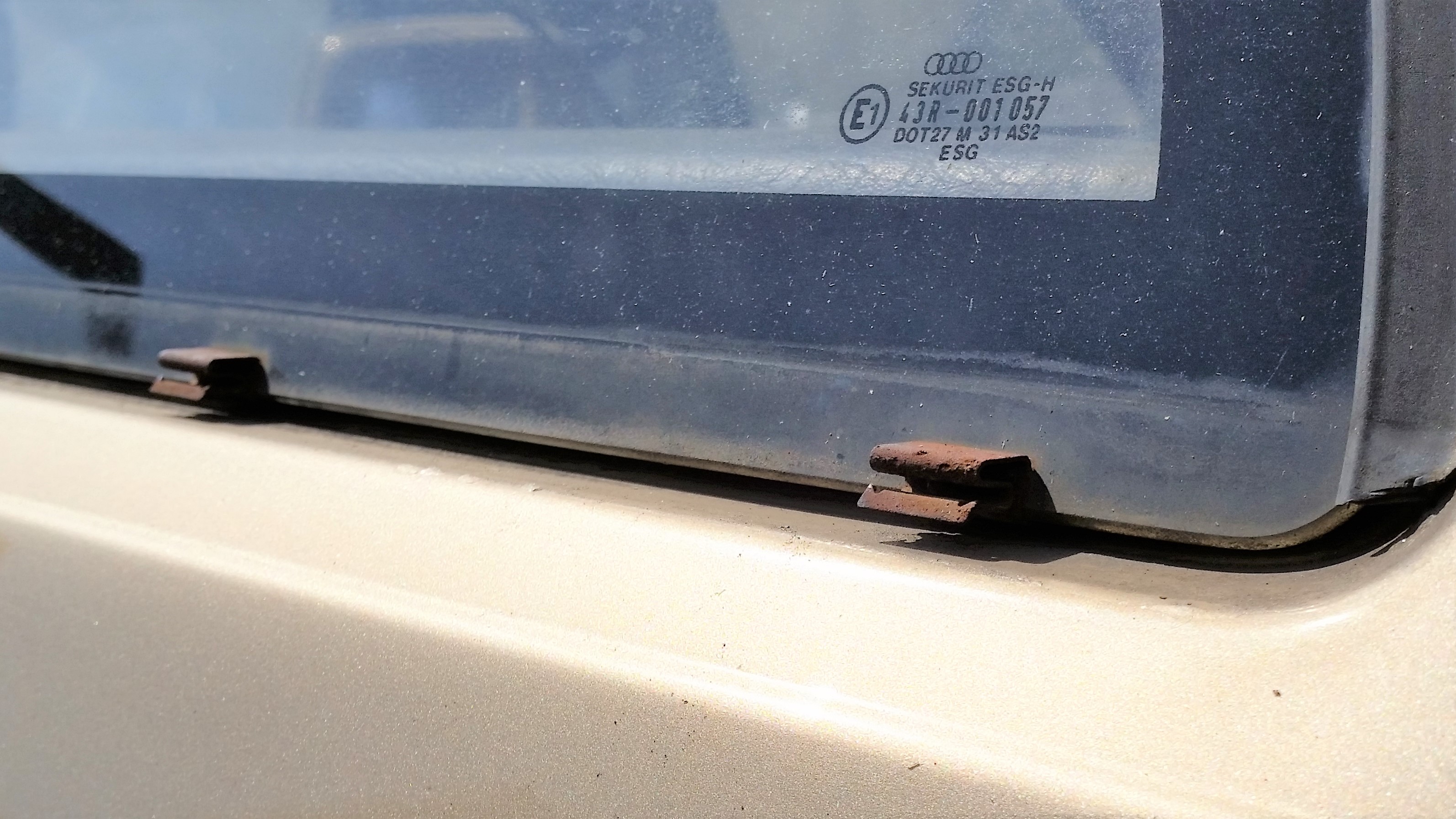

hallo Forum
gibt's es eigentlich diese Halter neu ?
Es geht um die hintere leiste um Dreieckfenster hinten aus einem 200er Avant
Bzw wie könnte ich diese entrosten falls ich keine neue bekomme
mfg Edgar

vor zwei Jahren gab es die noch bei Audi Tradition. Die neuen sind auch aus Edelstahl.
Falls Du keine bekommst, kannst Du alten mit Säure oder der einfacheithalber mit Rostio (gibts bei Amazon) vom Rost befreien.
Danach zum Verzinker und hoffen, dass es lange hält.

Danke habe welche bestellt

Können Die Klemmern ohne Ausbau der Seitenscheibe gewechselt werden?

bei mir war das nicht möglich da die klemmen fest waren
sollen sie ja auch damit die Leiste beim fahren nicht verloren geht

Helldriver hat geschrieben:Können Die Klemmern ohne Ausbau der Seitenscheibe gewechselt werden?
NEIN, die Scheibe muss dazu herausgeschnitten werden, mit allen negativen Begleiterscheinungen....
es müssten auch die anderen Abdeckleisten zerstörungsfrei demontiert werden. :kotz:
