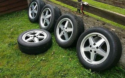

hier erst mal die Felgen um die es geht:
Beispielbild
Beispielbild
Beispielbild
Beispielbild
S2 Felge T.jpg (6.73 KiB) 5839 mal betrachtet
Die Rad- bzw. Felgenmitte steht im Radhaus dann 8 mm weiter draußen (ET45 - ET37 = 8)
dazu kommen die nominal 5 mm von den breiteren Reifen, (205 - 195 / 2) also ca. 13 mm
Sollte beim Quattro (mit 5 x112) passen, ggf. mit kleiner Änderung vom Sturz an der HA

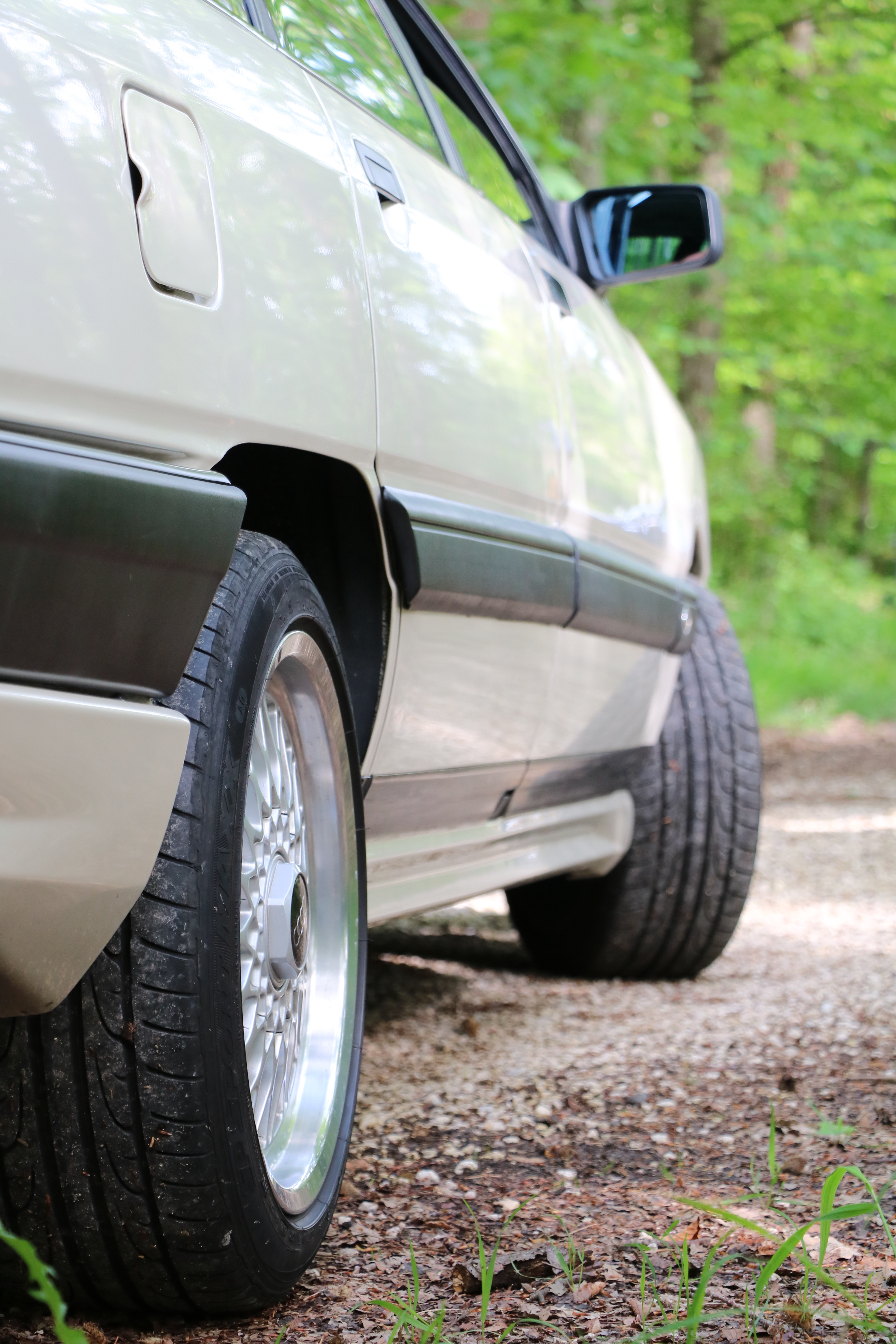

Ich fahre auch einen Audi 100 Turbo Bj 89 Gradkantler (Fronti) mit Kameispoilerkit :) Die Felgen sollten beim montieren keine Probleme darstellen. Ich selbst habe die V8 BBS Felgen mit der größe 8Jx16 ET35 auf 215/45 Reifen montiert. Sie passen eiwandfrei, es schleift nichts und man hat noch massig Luft, denke sogar darüber nach noch Spurplatten zu verbauen :)
So sieht das aus
Gruß Dani

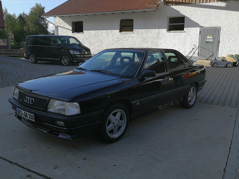

hier das Ergebnis. Neu gepulverte S2-Felgen mit 205/55 R16-Michelin. Gestern TÜV-Einzelabnahme ohne Probleme erledigt.
Andreas

Das sieht gut aus 8)
Beiträge: 5069
Re: S2 Felgen auf Typ 44
Servus Andreas,
die S2 Felgen stehen dein echt gut!!!!
(PS.: Stichwort Kühlergrill ;) )
