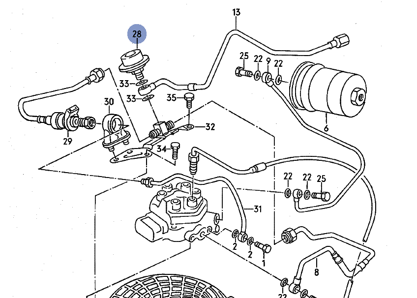

Ich dachte immer dass ich einen Mengenteiler mit internen Druckregler habe :?:
Teilernummer vom Mengenteiler lautet 0438100147.
Luki
Hacki
Beiträge: 1471
Re: MC1 Magert unter volllast ab
Beitrag von Hacki »
Jo hast recht.
Dann wohl eher so:
Jetzt seh ich aber ehrlichgesagt auch nicht was da falsch angeschlossen sein soll. Naja, mal abwarten was dir matze da zuschickt. ;)

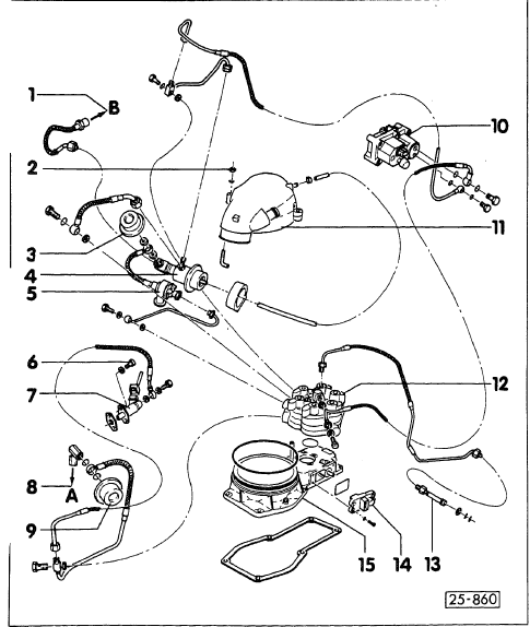

Matze hat mir jetzt den RLF vom 1B zugesandt und jetzt bin ich wieder nicht gescheiter worden.
Danke Matze für das Dokument !!
Dort ist wieder eine Zeichnung mit Benzindruckregler eingezeichnet.
Brauche ich nun einen Benzindruckregler oder nicht ?
Wenn nein was ist trotzdem falsch zusammen gebaut ??
SChön langsam zweifle ich an meinen "Schrauberfähigkeiten" :verlegen:

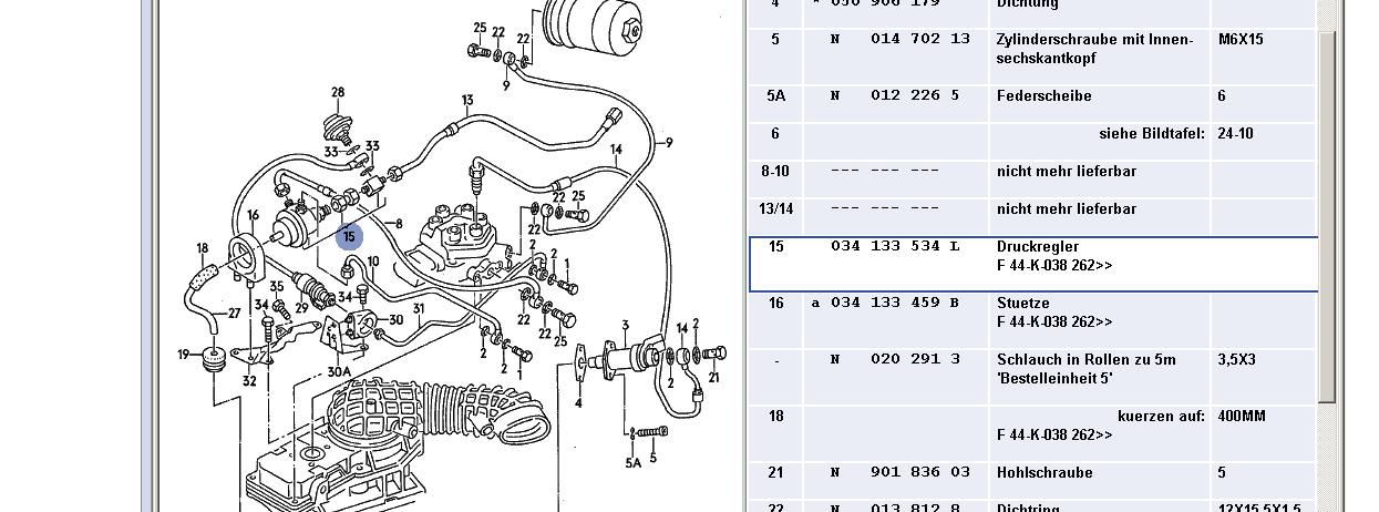

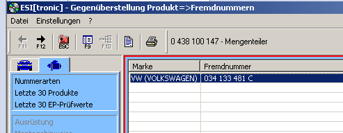

Ich glaube nicht, ich zeig dir auch gerne wieso:
0438100147 = 034133481C
034133481C wurde verbaut BIS fahrgestellnummer 44-K-038261
der Druckregler wurde verbaut AB 44-K-038262
-> Zu deinem Mengenteiler gehört kein druckregler.
