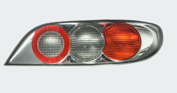

mit diesen "LED-Ersatz-Glühampen" bekommt man auch nicht mehr Licht auf die Straße, aber "Versuch macht kluch"...
Ich kenne es nur aus der "smart-Roadster-Welt", da ist das Problem aber nicht die Lichtausbeute, sondern das bei Zündung ein und Rückwärtsgang drin, nach paar Minuten das Leuchtengehäuse schmilzt
Dort wird gern eine LED eingesetzt, Lichtausbeute aber kaum vorhanden...
