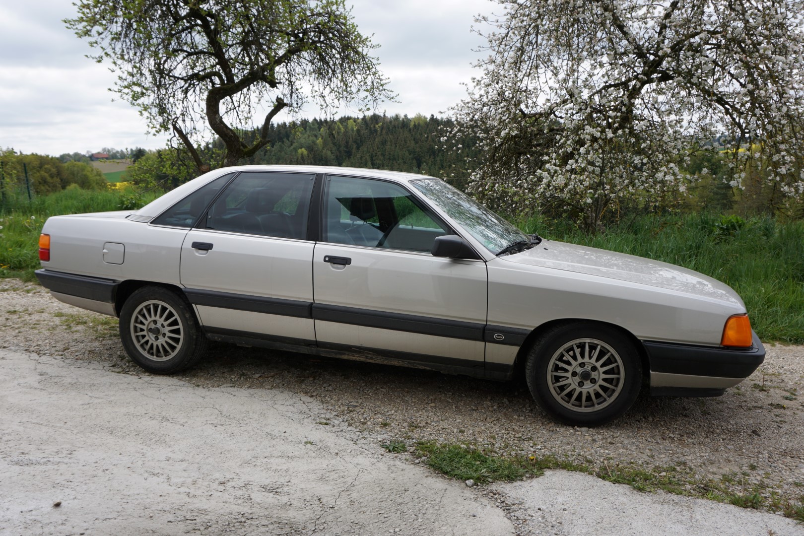

So stand er vorher, alles Serie. Beim Beschleunigen musste ich schon beinahe aufstehen, um die Strasse zu sehen, da er im 1. und 2. Gang mitm Arsch überm Asphalt kratzte.

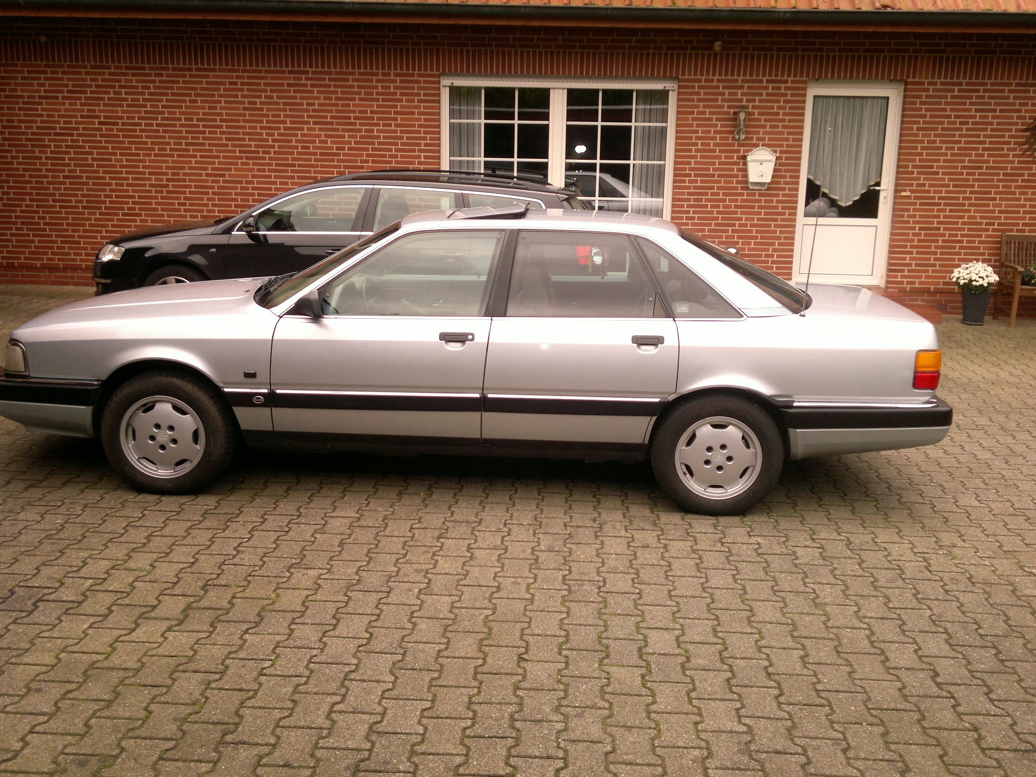

Ich bin leider immer noch nicht weiter gekommen mit "meinem" Fahrwerksproblem, wollte mich nun aber über den Winter mal darum kümmern.
Hier nochmal ein aktuelleres Fotos, wo man das "Problem" sieht:
Fahrwerk mit 40mm vorne, 20mm hinten
Heckansicht
Heckansicht
Weitere Seitenansicht
Mit vorne bin ich eigentlich schon recht zufrieden...wenn er noch einen Zentimeter runter kommt, passt das auch.
Was denkst ihr für hinten? Soll ich dann so auf 50/50 gehen? Mir geht es vor allem drum, den Keil wegzubekommen. Das gefällt mir optisch nicht, da man dem Wagen von hinten so "untern Arsch" gucken kann.
Was mich zu der weiteren Frage führt hinsichtlich der Fahrwerksverfügbarkeit:
Ich habe ein paar Feder gefunden von H&R... sonst führt wohl keiner mehr was verbaubares... kann das sein? Generell wäre ich auch offen für ein Komplettfahrwerk, wenn das aus eurer Sicht Sinn macht.
Ihr seht... ich brauche Beratung :-D

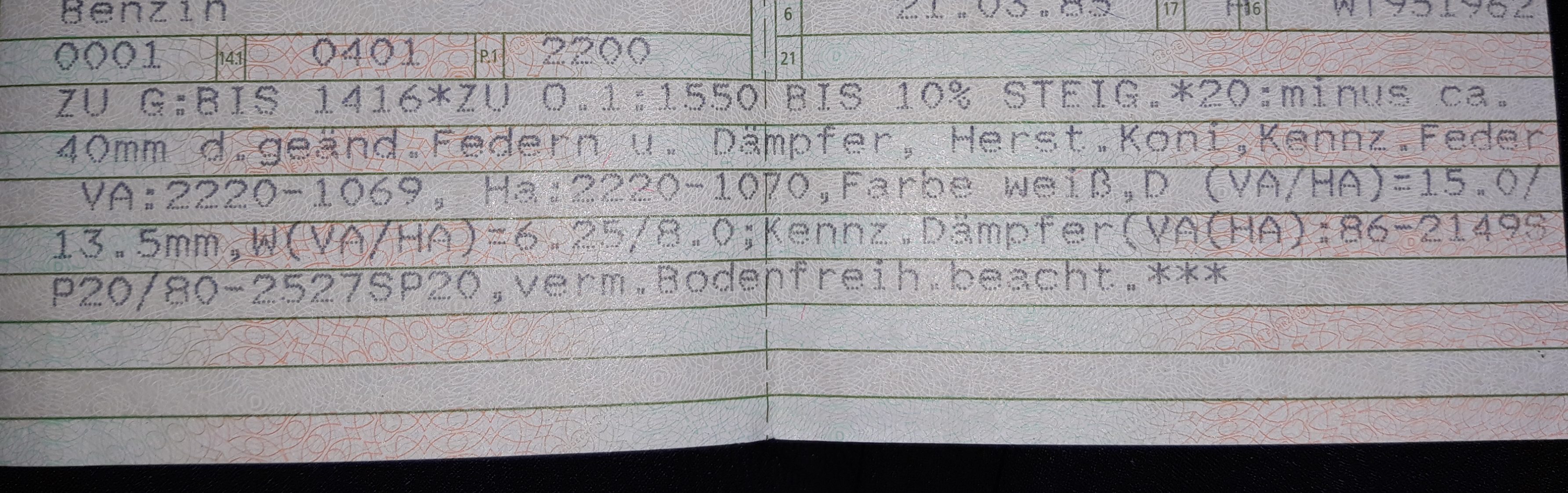

Anbei die Infos aus dem Fahrzeugschein, was heute verbaut ist:
Die Frage ist bloß, ob man da was eingetragen bekommt so einzeln?

Fraglich ob man sowas überhaupt einträgt/nachträgt - wenn bereits ein Fahrwerk eingetragen ist.....
Beiträge: 7157
Re: Fahrwerk 200 20V
Wieso nicht?
Du hast doch Änderungen am Fahrzeug durchgeführt dessen Überprüfung mit anschließender Genehmigung (Eintragung) dokumentiert wird.
Änderung der Fahrzeughöhe durch FEDERN.
Die Bilstein B6 sind bis max. -40mm zulässig.

Sorry, ihr müsst das nochmal laientauglich erklären. Habe den Wagen bereits so gekauft und kann das aus dem Fahrzeugschein nicht gescheit rauslesen:
Also die Stoßdämpfer wären für 40/40 passend, ok.
Ergo, ich müsste nur hinten andere Federn verbauen, um von 20 auf 40 zu kommen?
Bedeutet aber auch, ich müsste die neuen Federn hinten eintragen lassen. Sollte aber laut eurer Aussage kein Problem darstellen?
Beiträge: 3192
Laut Eintragung hast du 40mm vorne und hinten verbaut
Beitrag von lightning666 »
Oh... Achso... na sowas...?
Da muss ich mal die Unterlagen im Auto (steht schon im Winterquartier) gegenprüfen. Das war mir nicht bewusst. Ich dachte immer 40/20.
