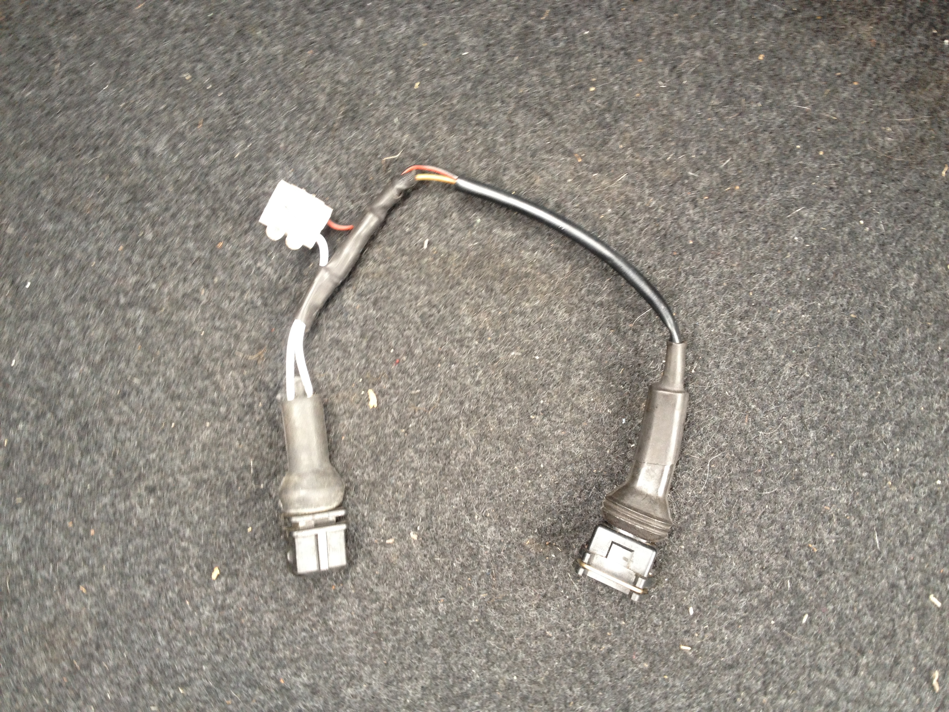

GenauUnderstatement hat geschrieben: Drucksteller war der vordere schwarze an der KE mit dem 2 poligen stecker, oder?
Da baut man sich fix aus nem Stecker von ner alten Lambdasondenheizung, einem Gegenstück vom Schrott und einer Lüsterklemme eine Messleitung fürs Multimeter.Understatement hat geschrieben: Drucksteller messen war glaube nicht so einfach wenn ich mich recht entsinne...War das nicht das mit den Kabelbrücken legen und dann messen?
In die Lüsterklemme kann man dann die Messspitzen des Multimeters klemmen.
Kein Hexenwerk

So...ich glaub wir werden es nie raus finden an was es lag...Hab gestern den Adapter gebaut und wollte heute messen...aber dazu kam ich nicht mehr. Der Audi ist nun Totalschaden

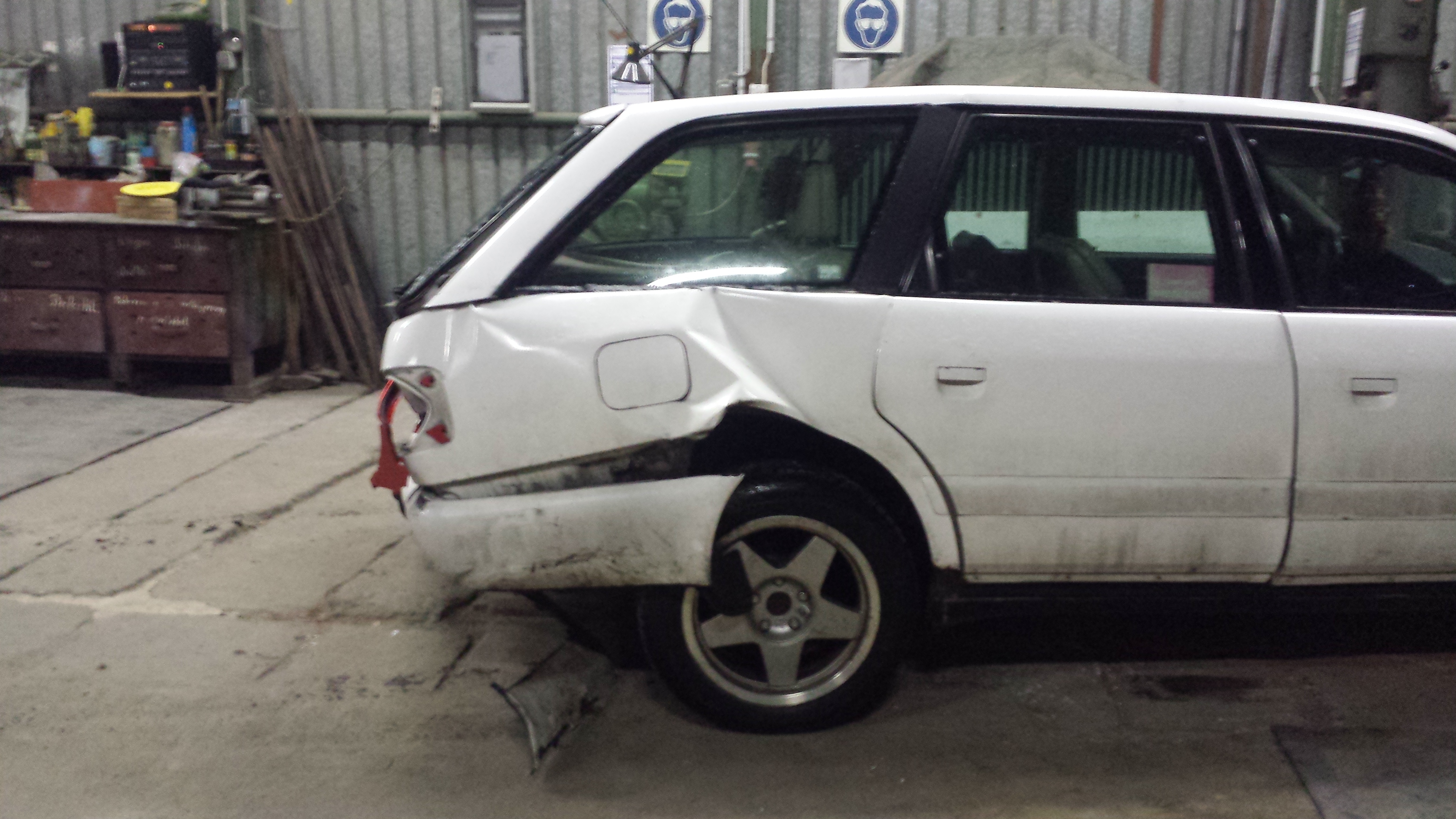

Rein gerutscht ist gut...War heute früh mal wieder stop & go auf der Landstraße...er hat gepennt und ist mir ungebremst hinten rein mit ca 70...hat mich 20m weiter und geschoben...und nach 4 runden karussel bin ich dann irgendwann im graben hängen geblieben....schade um den kleinen...bei 399.525 Km...
wollte doch noch so gerne die 400.000 knacken

Ja...Linke seite is bissel dick...rippen geprellt..kopfschmerzen...aber es ist alles noch dran...das ist die Hauptsache...
