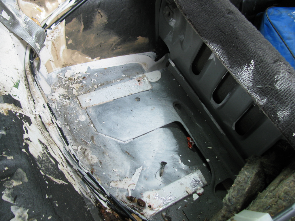

Wie wird die Batterie denn genau befestigt?
Ich habe vorhin mal den Verstärker weggeschraubt, und leider nur 2 löcher im Boden von den Spaxschrauben gefunden, mit denen der Verstärker fest war.. :kotz:
Zum glück kein rost...
Ein M8-gewinde um die Batterie nach unten hin zu befestigen, wie es vorne im Wasserkasten ist, existiert nicht. Dafür habe ich an dem Stehblech zum Fußraum hin ein gewinde gefunden. Wird die batterie damit irgendwie befestigt, mit ner art spannband oder so?

Hacki
Beiträge: 1471
Re: Batterie unter die Rücksitzbank verpflanzen
Beitrag von Hacki »
Bei mir schaut das so aus wie im Anhang.. Siffig, gewindelos. ;)
Naja, ich werd mir was einfallen lassen.
nerdgarage.de
mechfreak
Beiträge: 350
Beitrag von mechfreak »
Jetzt stellt euch mal nicht so an.
Ich sehe auf dem Foto links neben dem Tunnel ein Gewinde,ideal um das Massekabel zu befestigen.Mutter auf den Boden geschweisst so das man das Halteblech von vorn wiederverwenden kann,Pluspol vernünftig isolieren,Pluskabel nach vorn legen und im Wasserkasten verbinden.Fertig.

mechfreak hat Recht! Ein Gewinde für das Masseband ist schon vorgesehen!
Ich hatte die Batt unter der Rückbank und ne Zweitbatt hinten links - ordentlich über Erregerleitung und Trennrelais geschaltet.
