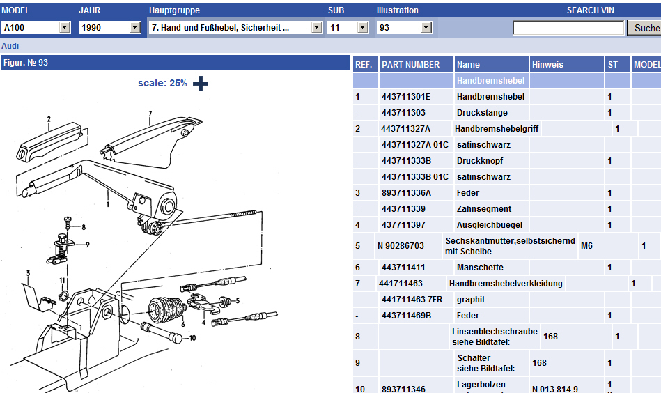

Hallo.
Auch auf die Gefahr hin, dass ich nerve... einen Handbremshebel für meinen 100er NFL zu bekommen wird nicht wirklich leicht.
Kann mir bitte jemand sagen, ob evtl. ein anderer Hebel passt? So z.B. der vom Audi 80 oder 90?
So wie der auf dem angehängten Bild? Oder sind die Hebel grundverschieden?

controlport2 hat geschrieben:einen Handbremshebel für meinen 100er NFL zu bekommen wird nicht wirklich leicht.
wieso, hier gibt es genug Schlachter. Und Deine Suchananfrage ist erst 3 Tage alt...
und nicht jeder von den Schlachtern ist hier kurz vor Weihnachten jeden Tag online
was anderes passt wohl komplett eher nicht

Aber Dankeschön schon mal für das ET-Bild!! :pc3:

Lt. Edgar mit Nummer 443711301e leider nur Audi 100/200 1988-91 . Steht nix anderes drin.
Wenn hier nichts zu finden ist, einfach die Schlachter bei ibäh ind ibäh kleinanzeigen anschreiben. Der Handbremshebel dürfte bei fast jedem Typ44 noch da sein.
Geht doch eigentlich nie kaputt.

Lt. Etgar leider nicht. Nur, wie oben angegeben A100-200, 1988-90

Ich hätte einen. Könntest du mal die Mittelkonsole ausbauen und den Hebel fotografieren? Dann könnte ich erkennen ob es der gleiche ist.
Bei einem 88er mit 4B Motor riss mir auch der Hebel, als ich dann den aus einem 90er Schlachter einbauen wollte stellte sich aber heraus, dass sich die beiden unterscheiden. Daher schweisste ich den gerissenen Hebel und baute ihn wieder ein - hält einwandfrei.
