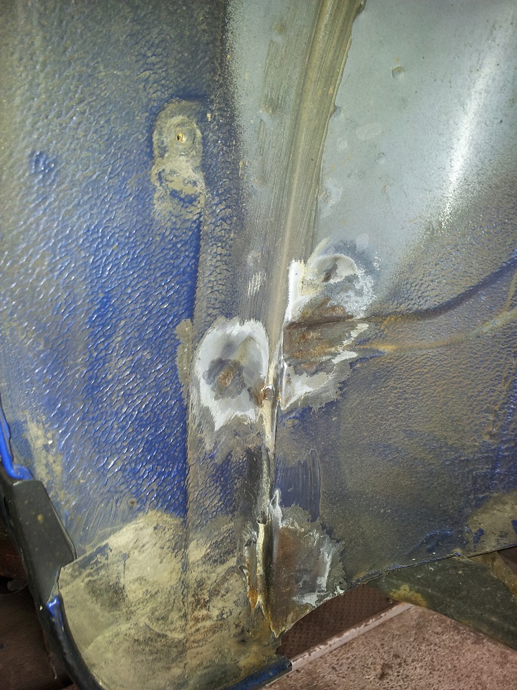

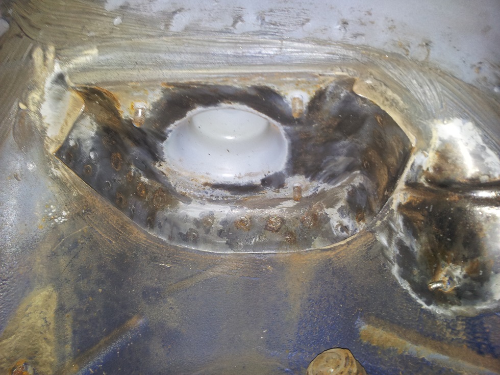

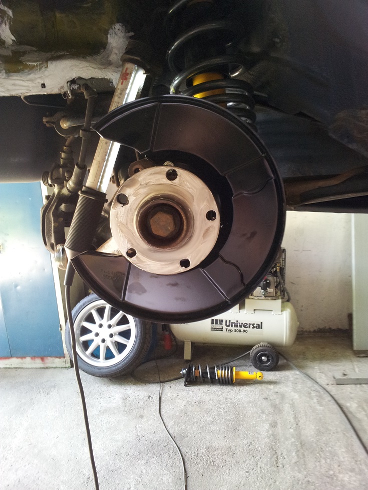

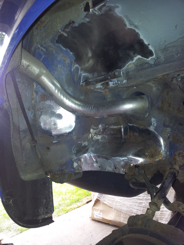

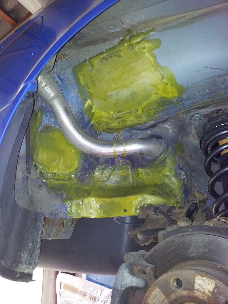

Hier geht's weiter. Wie man sieht ist unter der Karosseeriedichtmasse der Schade noch deutlicher. Und auch deshalb ist das hier auch nur als Provisorium anzusehen. Und die HA und der Tank sowie die Reserveradwanne kommt raus. Und dann wird im Frühjahr das Heck saniert. Also Längsträger, Unterboden und Radhäuser.
Die Freien Stellen wurden 2K Aktivprimer behandelt. Morgen wird dann noch eine Schicht Lack aufgetragen und dann sollte es vorerst mal halten.
MfG Stefan
MfG Stefan

Re: Audi A6 Avant 2.5 TDI Quattro AEL Aufbaufred
Hi Stefan, das erinnert mich an meine HA Aktion von letztem Winter
. Naja dann muss dein anderes Projekt noch etwas warten. Was fuer einen Aktivprimer hast du hier genommen? Gruesse Steve
- StefanR.
- Beiträge: 3691
- Wohnort: 86633 Biesenhard
Naja das wird. Und wirft mich net so weit zurück. Da mach ich mir keine Sorgen ist nur ärgerlich. Aber mein Gott was soll ich machen. Lieber erhalte ich mir den Wagen als das ich ihn abstoße.
Das ist ein 2K Aktivprimer von MIPA.
MfG Stefan
MfG Stefan

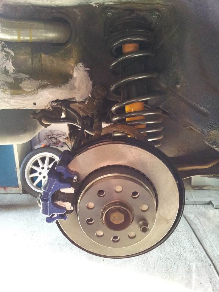

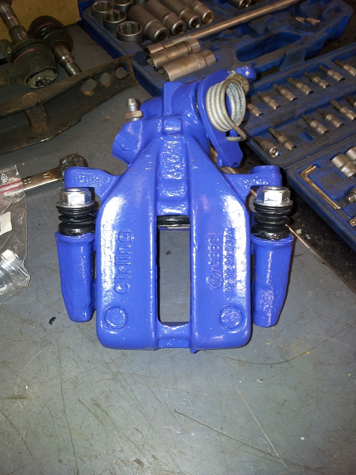

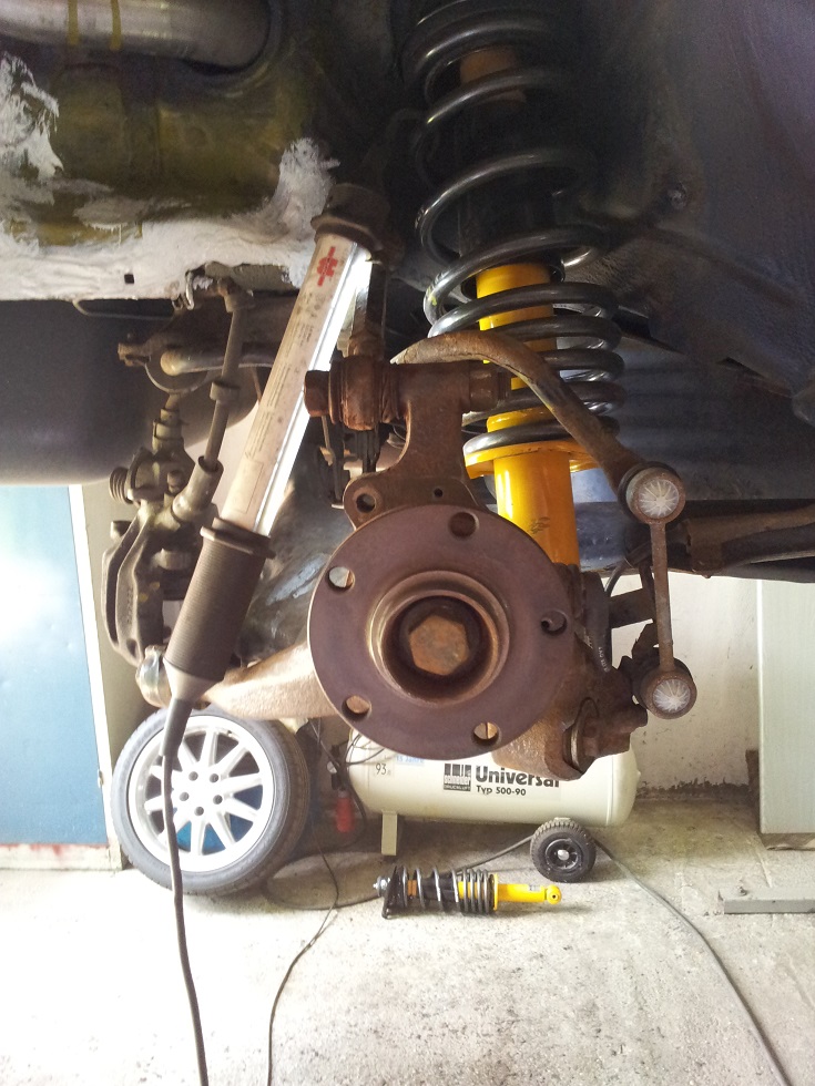

So weiter geht's. Hier wurde nun heute hinten fertig zusammengebaut. Die Sättel sind fertig zusammengebaut und alles montiert incl. der Federbeine. Neue Schutzbleche waren auch drin. So sieht das wieder nach einer Bremse aus. Obwohl im Frühjahr nochmal alles raus muss wegen einer Komplettsanierung incl. Tank.

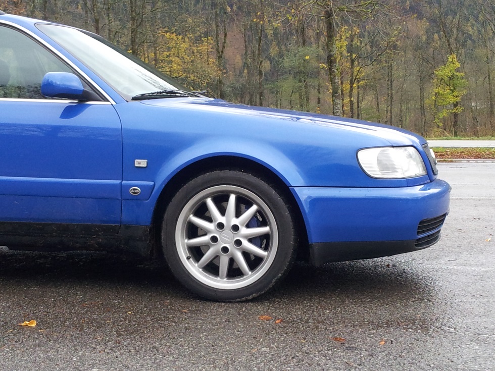

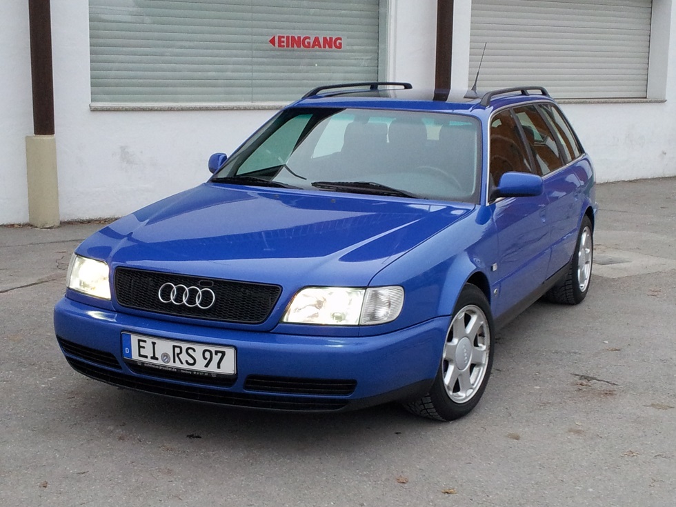

So hier nun einige Finale Bilder. Die Front ist erstmal fertig allerdings brauchts noch Neulack. Und auch technisch ist im Frühjahr einiges zu tun.
MfG Stefan
MfG Stefan

Hoppla da scheint was schiefgegangen zu sein.

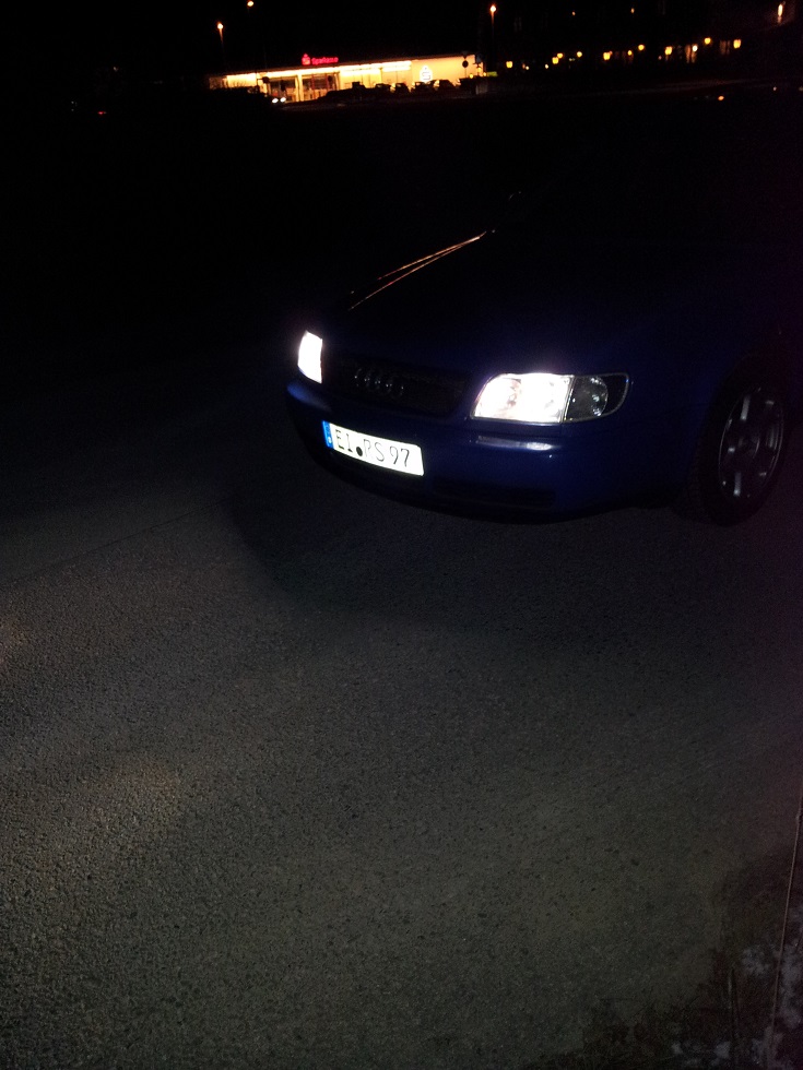

Einige Neuerungen gibts auch. Und zwar wurden die Beleuchtungen instandgesetzt.
Die Bremse hat nun auch schon einige Autobahnkilometer gesehen und hat sich bewährt. Endlich eine standesgemäße Verzögerung.

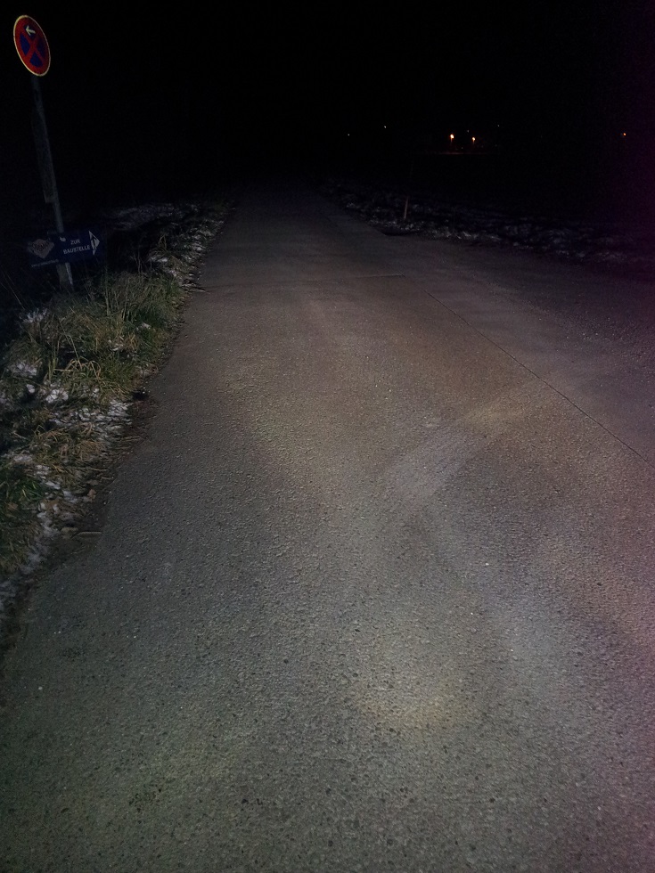

Allerdings ging mir das Licht trotz komplett überholter SW gehörig auf den Senkel. Genaue Neueinstellung war natürlich auch gemacht worden und gute Birnen waren auch drin.
Also als Folge gabs dann Xenon und endlich Licht.
Die LS in den Vordertüren sind nun auch verbaut. Ebenso gabs ein Audi Concert II incl. Interface.
Leider gabs auch einige Probleme. Die Dieselpumpe ist undicht und auch sonst muss der Motor gemacht werden.
Der Wagen hat auch nun einen Service bekommen und es war dringend nötig. Das Öl und alls Filter waren ordentlich am Ende das hat dem Motor sehr gut getan.

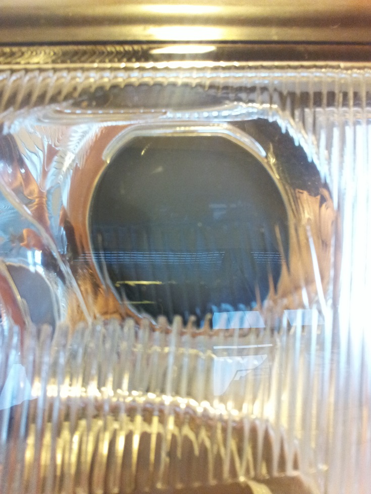

Hallo Stefan! Was braucht man den alles für den xenon Umbau? Weil mein S4 hat auch so ein ... Licht! Preis Aufwand teile? Danke Mfg Ben
zzz, nicht mal die Xenon Streuscheiben verbaut, du Pöser Purche
- StefanR.
- Beiträge: 3691
Kommt schon noch
. Ist nur eine Zwischenlösung. Aber besser als ein Blindflug.
MfG Stefan

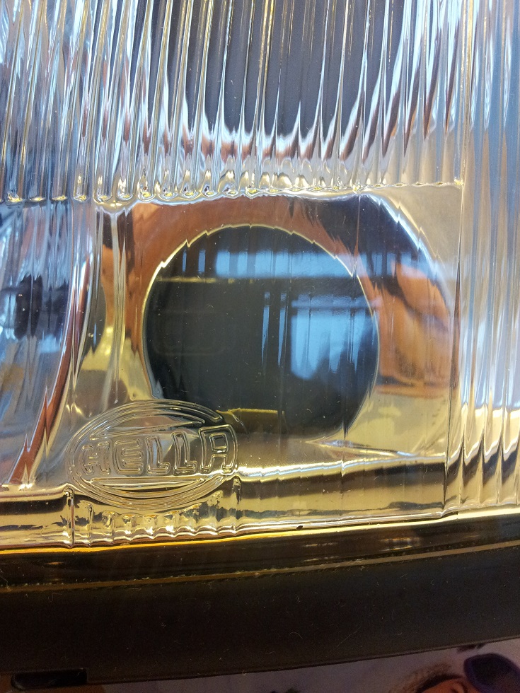

leider ist eine der beiden xenon-Streuschieben seit kurzem EoE
- Bobby5pötter
- Beiträge: 141
- Registriert: 24.03.2011, 22:54
- Wohnort: Nähe Amberg/Bayern
Echt? Ich bekam vor ca. 2 Monaten noch beide Seiten
Bobby
Bobby
Hi Stefan,
ob sich dass bei nem C4 noch lohnt?
(kleiner Scherz
Schöner Wagen und noch lange Spass damit.
Alles Liebe,
Axel
(kleiner Scherz
Alles Liebe,
Axel
Alles Gute,
turbaxel
http://audi100.selbst-doku.de
turbaxel
jap, ist erst seit kurzem so. Mein Kumpel hat sich um Sommer auch noch 2 neue gegönnt...Bobby5pötter hat geschrieben:Echt? Ich bekam vor ca. 2 Monaten noch beide Seiten![]()
Bobby
- StefanR.
- Beiträge: 3691
@audiAvus
Das glaube ich kaum da Audi erst neuen Xenon Scheinis bei Hella mit einer D2S Linse hat produzieren lassen. Wäre ja saudämlich das Glas dann entfallen zu lassen.
guckst halt im Teilekatalog
nö das ist gewinnorientiert.StefanR hat geschrieben: da Audi erst neuen Xenon Scheinis bei Hella mit einer D2S Linse hat produzieren lassen. Wäre ja saudämlich das Glas dann entfallen zu lassen.
Ist aber bei anderen Herstellern leider das gleiche Prolbem. Ein preiswertes Einzelteil entfällt; dafür wird die übergeordnete Baugruppe verkauft.
